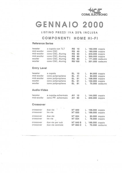

Correva l'anno 1999 quando acquistai i 2 W. Il modello 8 ohm si chiamava RS60 e di listino erano 300.000 lire.
Il TW è proprio lui...Macrom 57.00 (se non ricordo male costruito da Morel)

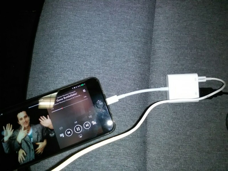

Datta la mia versione, opinabilissima, ma non per me, veniamo al titolo del topic:
Funziona!
Scusate per la pessima qualità delle foto, ma ho dovuto usare lo Wawei di primo prezzo del lavoro per farle, e spedirmele per Whatsapp, dato che l'iPhone era in uso..
Con l'interfaccia "Camera Connector USB3" è possibile usare l'audio via Lighting/USB ed alimentare anche lo smartphone durante l'uso.
La qualità massima ottenibile da Apple dovrebbe essere 24 bit/48 Khz. Tuttavia, i files che ho io sono waw a qualità CD, quindi sull'interfaccia leggo 44.1/16.
Per il suono, così al volo si sente un incremento della spazialità e profondità della scena, come per l'esperimento via wi-fi, rispetto ad ascoltare lo stesso file riprodotto da chiavetta USB dalla radio di serie interfacciata in high level. Tuttavia, ero li per altre cose. Quindi ne ho testato il funzionamento 10 minuti, provando le alimentazioni, le reazioni con altri software (più pratici di iTunes e che leggo o i Flac) e poi ho messo via tutto, contento di non aver buttato 100 Euro di interfacce.
Provata l'interfaccia con telefonino Android di un collega e cavo OTG, ho visto che il cavo sdoppiato alimenta l'interfaccia, ma non il telefono. Almeno, il cavo che avevo io. Non ho potuto ascoltare, perchè ero a scrivania. Ma ho visto che si almentava il tutto e l'interfaccia partiva. Il mio economico Wawei non la accende nemmeno. Evidentemente non ha capacità OTG.
Appena avrò sistemato gli altoparlanti (modifiche in corso sulla Panda), approfondirò il discorso. :yes:

Ottimo :) la cosa è molto interessante.
praticamente sei entrato nel processore in digitale?
Puoi postare i link dei vari componenti (compresi cavi)?

Ah ecco, grazie del contributo Project.
Il catalogo è Coral o Peerless? O tutti e due? :D
Perchè mi sa che all'epoca ci ero andato vicino, anche se i i ricordi sono sbiaditi.
Forse lasciai perdere per via del prezzo, e ho paura di aver fatto molto male. :hmm:

Project ha scritto:Correva l'anno 1999 quando acquistai i 2 W. Il modello 8 ohm si chiamava RS60 e di listino erano 300.000 lire.
RS è una sigla Coral.

@Project:
Ho acquistato il connettore "Camera Connector USB3" originale Apple:
https://www.apple.com/shop/product/MK0W ... ra-adapter
Un convertitore di protocollo:
https://www.amazon.it/gp/aw/d/B00DP7PWI ... sb+toslink
Ed un normalissimo cavo Tos Link:
https://www.amazon.it/gp/aw/d/B00L3KO3Y ... th=1&psc=1
Per verificare se funzionava la carica durante l'uso, ho usato il cavo Lighting che uso solitamente nella presa USB (quella di sola carica) che ho sul cruscotto.
Esiste anche un altro cavo: il "camera connector USB" normale. Ma, dalle varie prove trovate in giro, non alimenta il convertitore, quindi serve interporre un hub USB con alimentatore. E non so se si carica il telefono. Ma pare di no.
Con quello che ho acquistato io, l'iPhone alimenta il convertitore. E, collegando alla seconda presa il carica batteria, si alimenta l'iPhone. Quindi lo si può usare a lungo.
Nel processore, che è un AP4.9bit della Audison (della serie amplificata), sono entrato col Tos Link.
Al momento il processore ha l'auto accensione solo sull'ingresso "master" e disattivata la commutazione automatica. Ma si può configurare per gli automatismi o sotto chiave o si può gestire l'accensione dal DRC.
Il volume dell'uscita digitale è fissa, quindi dovrai regolarlo dal DRC.
A seconda del processore che hai, dovrai impostarlo di conseguenza. Io conosco il mio, chiaramente.

Dude ha scritto:
Confermo è Coral
Coral 2000.jpg (37.54 KiB) Visto 2203 volte
