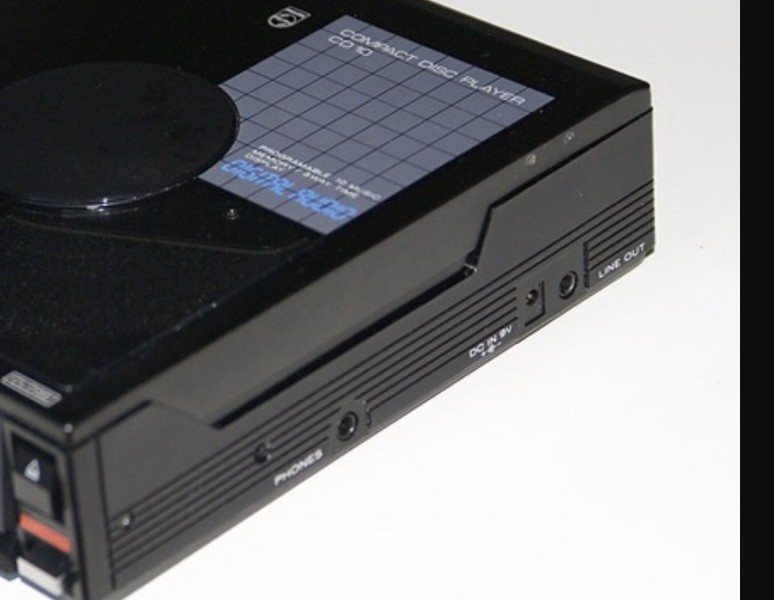

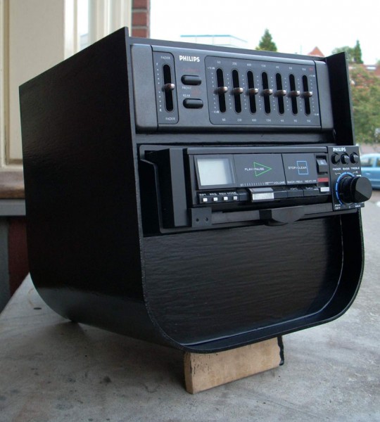

Sono d'accordo con te, solo due piccole considerazioni.
Secondo me, "potenziometro è meglio", e ci credo che il CD10 è rinato. ;)
Seconda cosa, dubito del fatto che la 35z abbia una sezione pre superiore al CD10.
Ma, a proposito, la sezione pre del CD10 era come la Powerport di Naka?
E poi guarda qua ozama, il potenziometro che nella foto è affiancato al CD10 è un optional di serie?
E' marchiato Philips anche quello, suppongo che anche quello usufruisse dell'uscita cuffie:
console cd10.jpg (64.67 KiB) Visto 1233 volte

Quel potenzionmetro è un tweak, l'originale col cavolo che era così bello.
A breve (non oggi) ti posto la foto della mia plancia di CD10, che è rimasta come mamma Philips l'ha fatta.
Quanto alle uscite, sempre di quella per cuffie (line-out) si trattava, erano unificate.

La mia plancia era leggermente differente da quella che vedo in foto.
Comunque era uno schifo.
Per quanto riguarda l'uscita, quella pre era sul fianco destro ed era fissa. Quando era nella plancia, lo slaider non agiva.
Le uscite erano due: una a metà del lato destro, che era sotto slaider del volume. Una sullo stesso lato, ma verso il fondo, di fianco all'ingresso di alimentazione, che era di linea.
Agevolo foto:
Comunque, nel Naka, c'è il controllo volume ma anche intoni e tutto il resto. Sicuramente sono migliori di quelli della plancia Philips. Ma ci sono.
