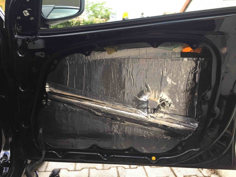

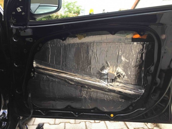

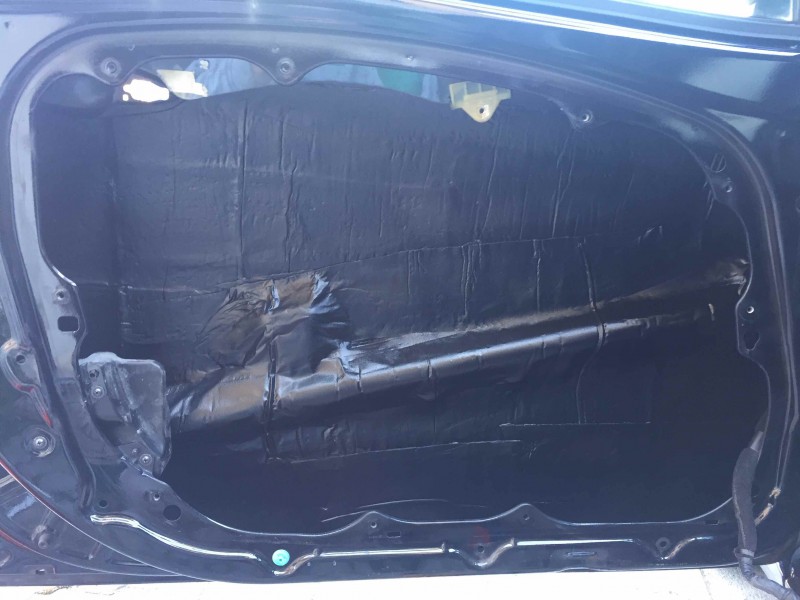

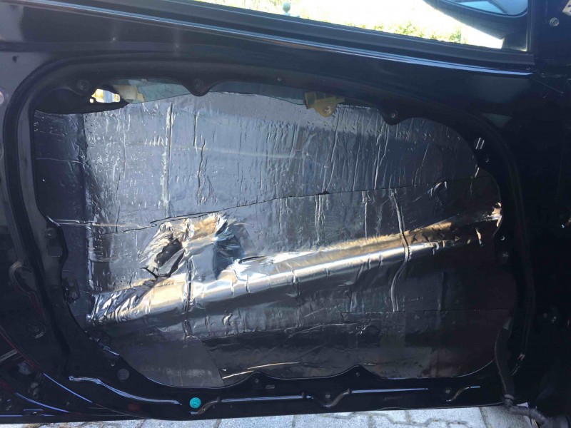

Oggi ho blindato le portiere!!

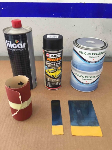

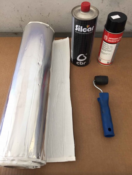

Questi i prodotti e attrezzatura usata
arburro
Messaggi: 183
Iscritto il: 6 ott 2012, 10:18
Re: La Hyundai I30 di Andrea
#47
Messaggio da arburro »
La latta è antisilicone usato dai carrozzieri per sgrassare prima della verniciatura, usato da me per pulire le porte.
La bomboletta è un antipietrisco industriale.
IW2LSO
Messaggi: 953
#48
Messaggio da IW2LSO »
Che c...o avere la porta col pannello che si rimuove, lasciando tutto libero! Io mi sono disintegrato mani e polsi per fare la inso!
Che materiale hai usato?
Sembra l' Alubutyl?

IW2LSO ha scritto:Che c...o avere la porta col pannello che si rimuove, lasciando tutto libero! Io mi sono disintegrato mani e polsi per fare la inso!
Sembra l' Alubutyl?
Si bravo proprio quello

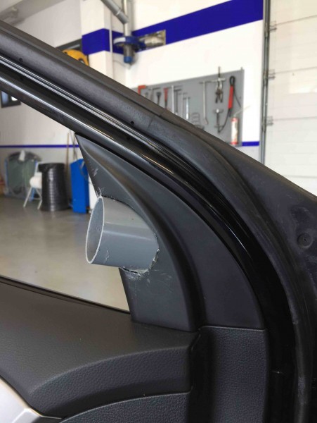

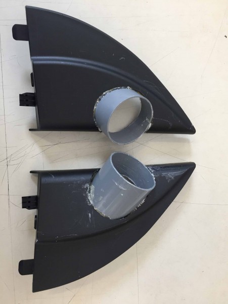

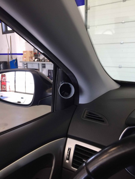

Oggi costruzione dei supporti tweeter
arburro
Messaggi: 183
#59
Questi i materiali - attrezzatura necessaria per la creazione
arburro
Messaggi: 183
#60

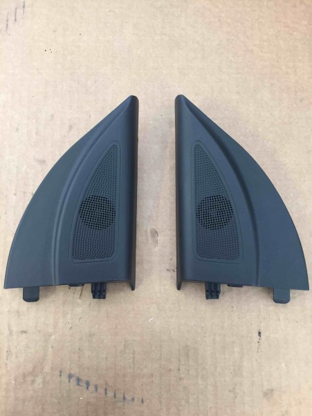

Non ho voluto utilizzare i supporti originali
Ne ordinati originali altri ma senza tweeter e ho iniziato a lavorare su questi
Ho usato un tubo in PVC per creare la struttura portante e dare l'inclinazione giusta
