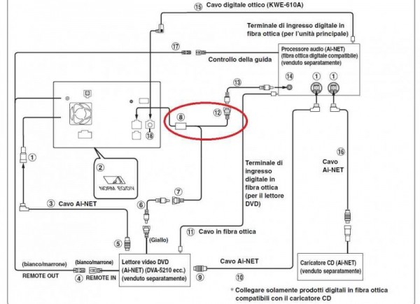

Micheler ha scritto: C'è un uscita con un connettore nero rca che dovrebbe essere per il navi l'abbiamo collegata all'ingresso rca deputato al navi per il pxa 701 (a fianco degli ingressi audio L e R) ma niente........
Beh, avete fatto giusto direi, proprio quello che dice il manuale:
Cavo n.13
Giusta anche la presa sul PXA, a sx della coppia di ingressi RCA analogici.
Micheler ha scritto:Poi una cosa che non ho capito perchè il navi non passa per l'ainet?
Ma perchè rendere così ingarbugliata la cosa?
Il navi inoltre perchè non si sente dalla uscite pre-out della sorgente? (queste ovviamente collegate agli ingressi rca analogici R,L del pxa 701).
E beh, dovresti invece essere contento che non abbiano "mischiato" i due circuiti.
L'audio del navi non verrà certo prodotto da un circuito sopraffino, quinid se sta lontano da quello dell'audio dell'impianto, è solo cosa buona & giusta, loro dovere & fonte di salvezza ecc.ecc.
Mi sorge spontanea una domanda, per quanto possa sembrare sciocca: ma il commutatore Norm-Eq/DIV in che posizione lo stai tenendo?
In effetti non è del tutto chiaro se e quanto la sua posizione influisca su qesto particolare.
Forse non influisce proprio, ma potrebbe valere la pena provare a commutarlo, sempre che già non lo abbiate fatto.
Altrimenti potrebbe essere settato il muting degli avvisi, a livello software del navi.

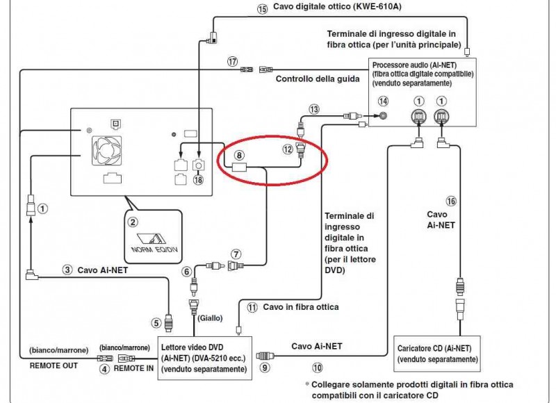

Però c'è l'altro schema, quello del collegamento con il processore, che riporta un cablaggio diverso:
Mentre prima c'era un connettore multiplo, n.25, che porta ben 8 spinotti, nello schema con processore lo stesso connettore diventa il n,8 e porta solo 2 spine, una video e una audio. E il colore dovrebbe essere giallo e non nero.
Ti risultano queste differenze, nonché l'esistenza di due connettori differenziati?
