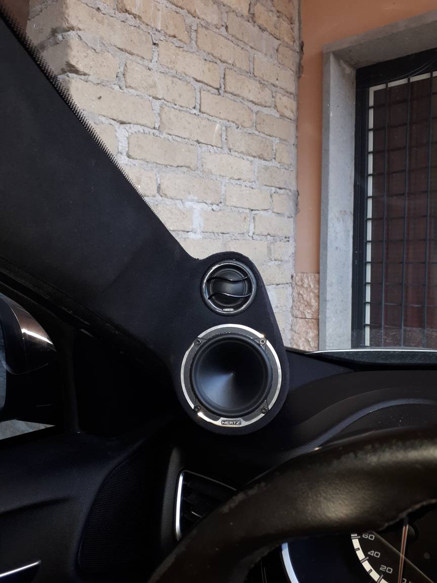

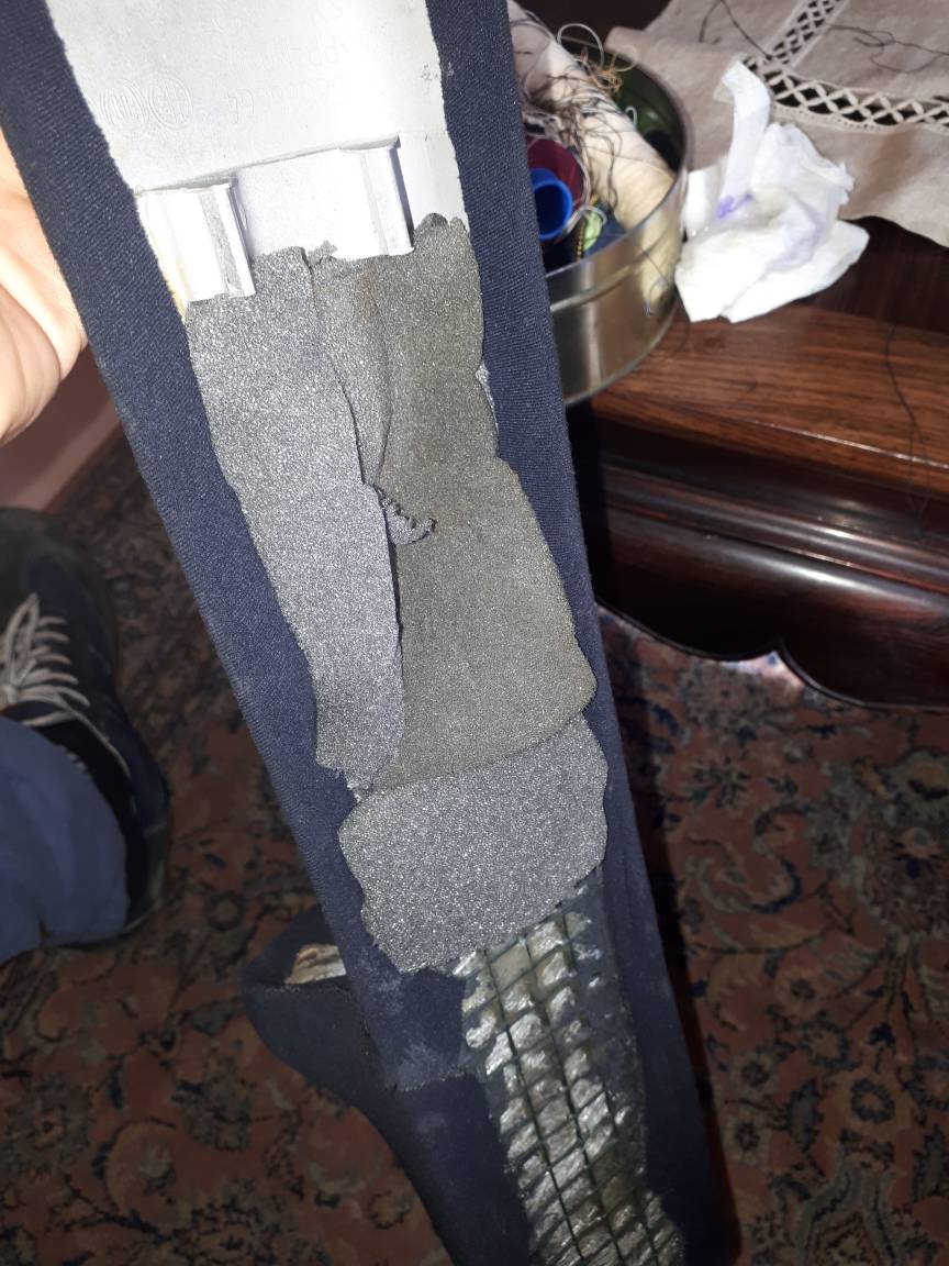

Grazie Ale, è un pò mastodontico ma almeno rispecchia gli obbiettivi che mi ero prefissato, quindi và bene così. La griglia per ora no, adoro il mid a vista però è sempre una lama a doppio taglio, e di questi tempi è pericoloso lasciare perfino 1 euro sul sedile... vedrò quasi sicuramente di implementare una dima ed una griglia di tela acustica nera così dà meno all'occhio. Ora non mi resta che finire il secondo di montante, dove ho già fissato la costruzione rustica con la rete da giardinaggio e preparato il supporto in mdf.

Acusticamente parlando nulla da dire.
Esteticamente una volta rifinito verrà certamente bene, ma rimane un pò ingombrante per i miei gusti, avrei preferito qualcosa più integrato tipo questo
Ma so che non avresti avuto il litraggio necessario, il solito compromesso. ;)

Sicuramente più integrato Mark, però se dovevo dare priorità all'estetica lasciavo il mid sul triangolo, che era meglio di ogni soluzione. Monoamplificando mid e tw insieme dovevo avere per forza i centri di emissione quanto più allineati e vicini possibile, e oltre a quello, 1 L di carico ha fatto la differenza, netta... forse sono stato un pò sciocco e pigro sperando che un mid da 3" suonasse decentemente in 0.4L, almeno secondo i miei standard.

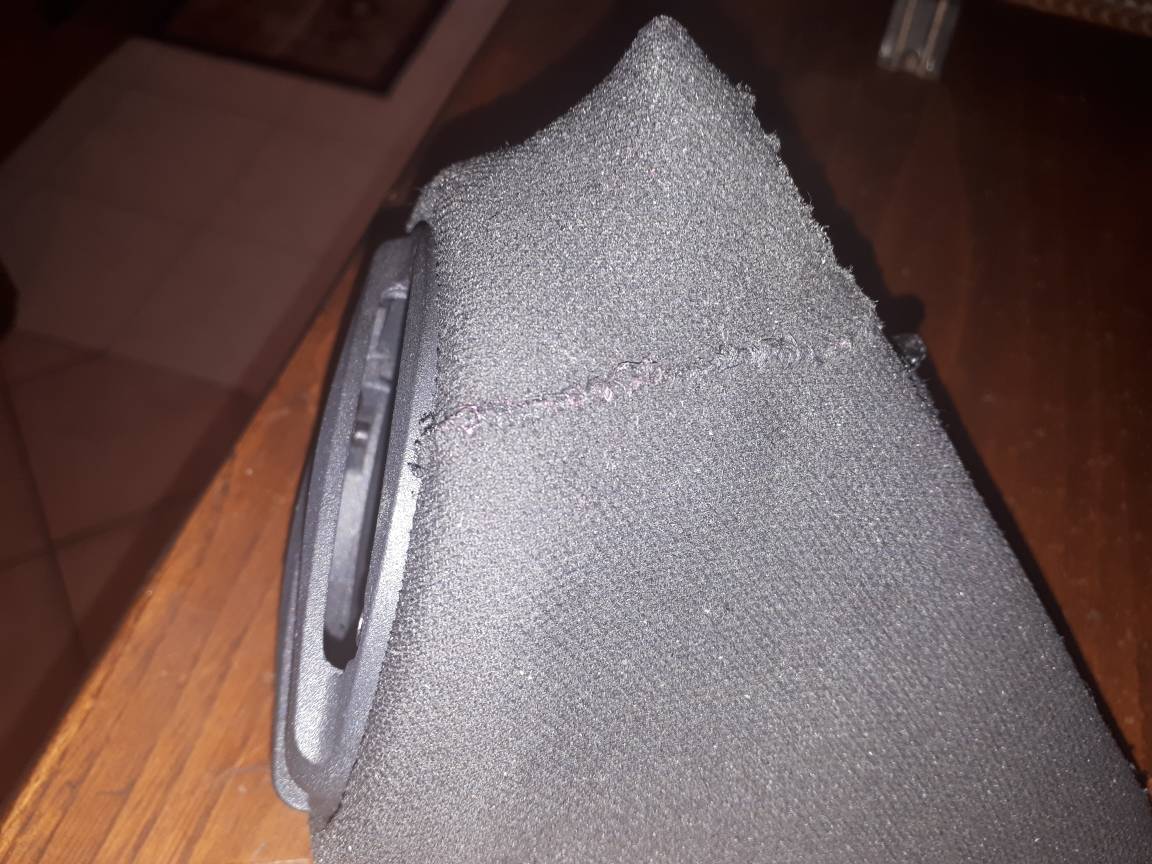

Ma le cuciture intorno, come le farai?

Non sò se potevo fare di meglio in quanto a installazione, in cuor mio però sò che questa volta ho dedicato tutte le cure che ero in grado di dare, aspetto di terminare anche il dx per valutare ma già ascoltando solo il sx, rispetto a prima, l'upgrade è certo!! Per le cuciture mi armo di ago, filo e puntale e farò la cucitura con del filo nero, non verrà una cucitura chissà quanto bella ma tanto nero su nero confonde :D la mia manualità si ferma quà, che non è poi proprio così male su...XDXD

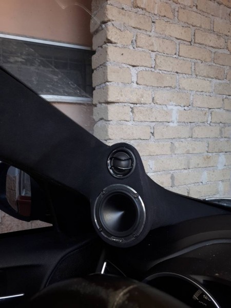

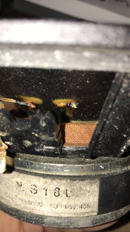

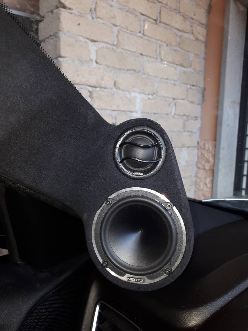

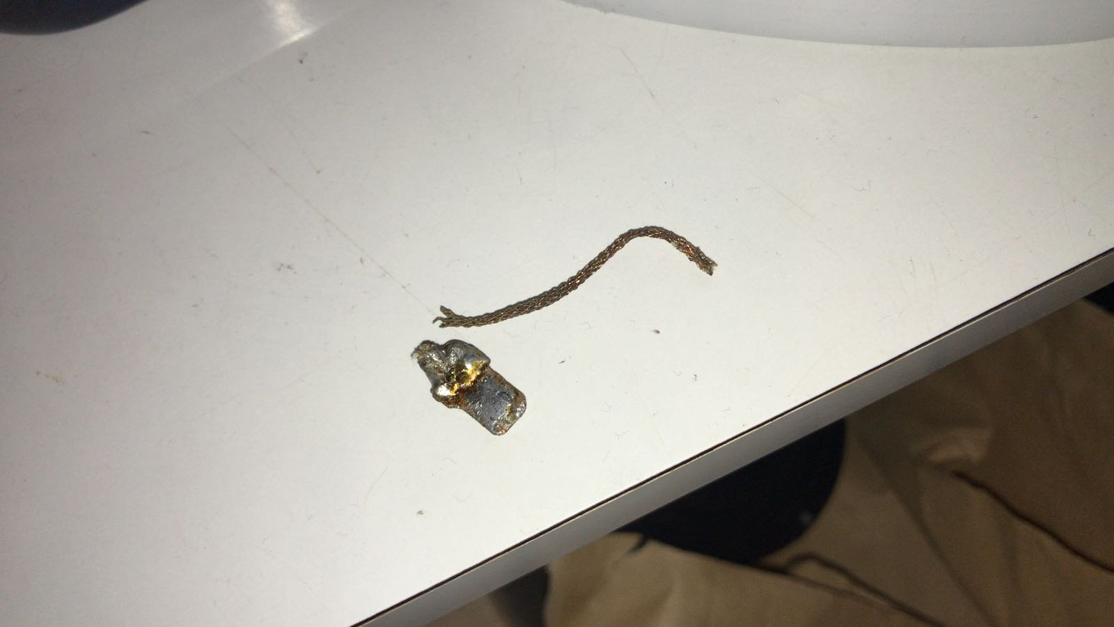

Buongiorno gentaglia, il montante di sx è finito in tutto e per tutto, cucitura compresa che non è venuta poi così male...quasi quasi faccio un corso da sarto XD il montante dx è in fase di preparazione e forse sarà pronto per la prossima settimana. Ho una novità, domani mi spediranno gli LS180, presi a prezzo ultra stracciato perché oltre a necessitare una bella lucidata, uno dei due ha una traccia di connessione rotta, ma è totalmente riparabile in 10 minuti, mi pareva brutto farmeli scappare, insomma.

Ottimo! Ed il contatto lato bobina? Perché vedo la treccia sul banco, va collegata da entrambi i lati no? Come diamine avranno fatto poi a ridurlo così!

mark3004 ha scritto:Ottimo! Ed il contatto lato bobina? Perché vedo la treccia sul banco, va collegata da entrambi i lati no? Come diamine avranno fatto poi a ridurlo così!
Praticamente li aveva in mano e li teneva dai cavi saldati ai connettori, uno dei due gli è scivolato ed ha strappato una delle due treccie...XD fortuna che non si è strappata a filo della colla ma sembra spuntare un pezzetto giusto giusto a ridare un punto di saldatura senza rischiare di bucare il cono, mi attrezzo di saldatore a gas che è più permissivo rispetto a quello elettrico da 60w che ho che scalda come un demonio XD alle brutte mi ritrovo un wf di riserva perché il tipo ne ha un altra coppia integra, al doppio del prezzo che ho preso questi ovviamente, ma se riesco a ripararli Dovrei aver fatto un ottimo affare :D

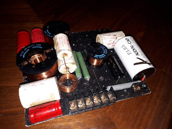

Il filtro della medio alta di sx è questo, tagli tutti 18 db per ottava, aspetto di accendere anche il montante dx per filtrare anche quello e vedere se i filtri verranno identici, sul sx I tagli elettrici sono circa 4000hz sui tw e 400/2600hz per i mid. Sul raml tw ho già i cap da 6.8uf buoni, mi manca i 22uf per entrambi e partiranno 80 euro solo per quelli XD per quanto riguarda i mid sto facendo prove con gli elettrolitici visto i grandi valori in gioco per il passa alto, se dovesse rimanere così devo procurarmi un cap da 68uf e due da 100uf per farne uno da 200 uf, mi accontento anche dei poliestere semplici purché non siano elettrolitici, forse con 140 euro prendo i cap per entrambi i mid, ma al 99% aumento il taglio elettrico a 450hz o giù di li ed i valori diminuiscono, forse risparmio qualcosa e mancano le bobine col filo da 1.4mm da 0.39mh e 0.10 mh per il passa basso che ora per le prove le sto usando con filo da 1mm, una volta stabiliti bene i valori passo al filo avvolto più grande guadagnando un pò di pressione e lo smorzamento ringrazia, così facendo sicuramente mi permette di calare almeno di 0.5ohm l 'attenuazione sui tw. Poi...Manca tutto il passa basso dei woofer ma neanche voglio saperlo visto che i valori anche per quello saranno elevati, almeno mi risparmio i cap parallelo, andranno benissimo gli elettrolitici XD purtroppo il filtraggio passivo è così, maledettamente costoso per un 3 vie se si vogliono usare componenti buoni, in linea al valore degli altoparlanti nel mio caso.

Immaginando un tale spiegamento di forze mi chiedevo se avessi preso in considerazione i condensatori Obbligato. La serie Gold la trovo interessantissima anche se io ho preferito gli Oil. Questi ultimi ormai è difficile trovarli in tutti i valori e sono effettivamente delle belle "lattine" ma entrambe le serie hanno un rapporto qualità prezzo secondo me ( che son sordo, si sa :) ) eccellente.

Bella dritta, non li avevo presi in considerazione, piu che altro per pigrizia perché mi fornisco da audiokit e non li trattano, però mi hanno sempre incuriosito. Visto il costo di 23 euro al pezzo per i 22uf credo si siano aggiudicati il titolo XD merito anche del "basso" valore in vdc a mantenere i prezzi contenuti, ma 250vdc è già un enormità per l inserimento nei crossover, mentre gli audyn cap plus che uso hanno valori molto più alti, che sinceramente non mi servono, e rispetto agli obbligato costano il doppio per i 22uf, grazie. Non è detto che non mi prendo anche i 6.8 uf e faccio un confronto con gli audyn cap plus. Come li descriveresti i gold? Per esempio gli audyn cap plus hanno un timbro molto aperto, frizzante e dettagliato, spaziali e ben equilibrati, sono velocissimi mettendo in risalto molti contrasti e micro cavolate che magari un cap più "caldo" e lento non mostra.

I Gold li secondo me rispecchiano le caratteristiche che hai elencato. Non li ho potuti confrontare con gli Audyn Cap Plus ma l'ho fatto con i Mundorf Supreme e i Gold mi sono piaciuti di più perchè presentavano tutte le caratteristiche di dettaglio apertura e velocità dei Supreme ma non erano acidi e fastidiosi come i Mundorf.
Se hai un tweeter tendente all'aspro un pensierino agli Oil Cap lo farei.
Un amico che costruisce diffusori di un certo livello utilizza tanto i Jantzen possibilmente dalla serie rossa in poi e si trova benissimo. Lui ricerca ipervelocità, microdettaglio e apertura e devo dire che i risultati all'ascolto confermano queste caratteristiche. :)
