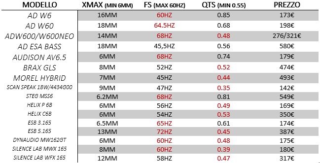

Helix serie S non li ho trovati, ho trovato serie p e serie c, e ho visto un paragone online tra helix c e brax, e mi pare fossero migliori i brax
microprecision mi piacevano i serie 7 (quelli blu) ma neanche li ho trovati
steg c'è un solo modello, il MSS6 (QTS 0.81, XMAX 6MM e FS68HZ)
ESB non li ho catalogati perchè sembrano per SPL

Tu preoccupati di seguire le 3 semplici linee guida...
Poi se trovi o non trovi non ti preoccupare... Stai chiedendo un consiglio giusto? Significa che da solo non sai decidere... Per cui non escludere qualcosa perchè "pensi che"...
Lascia che eventuali conclusioni le tiriamo assieme.
Quello Steg ad esempio, non è bruttissimo eh... I Microprecision se ti servono basta scrivere al produttore. Te li manda pagando con Paypal.
Non saltare a conclusioni, allarghiamo sta lista che poi passiamo a simularli in porta...

i MICROPRECISION 5.16 XMAX ? FS 43HZ QTS 0.91
I MICROPRECISION 7.16 XMAX ? FS 50HZ QTS 0.65
