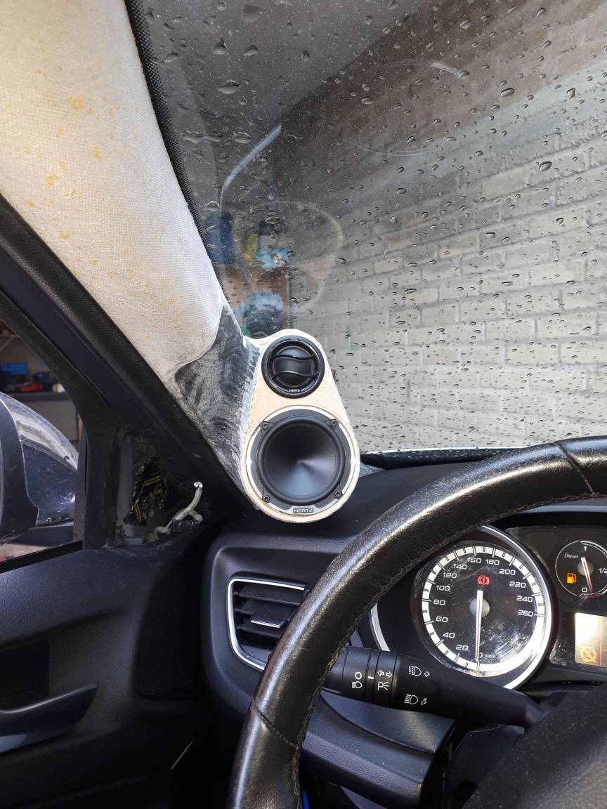

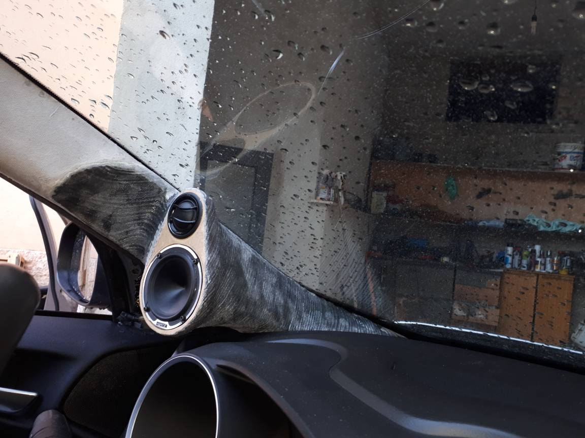

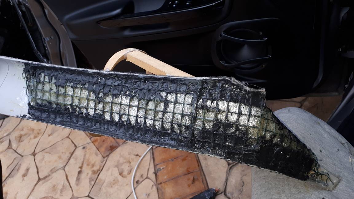

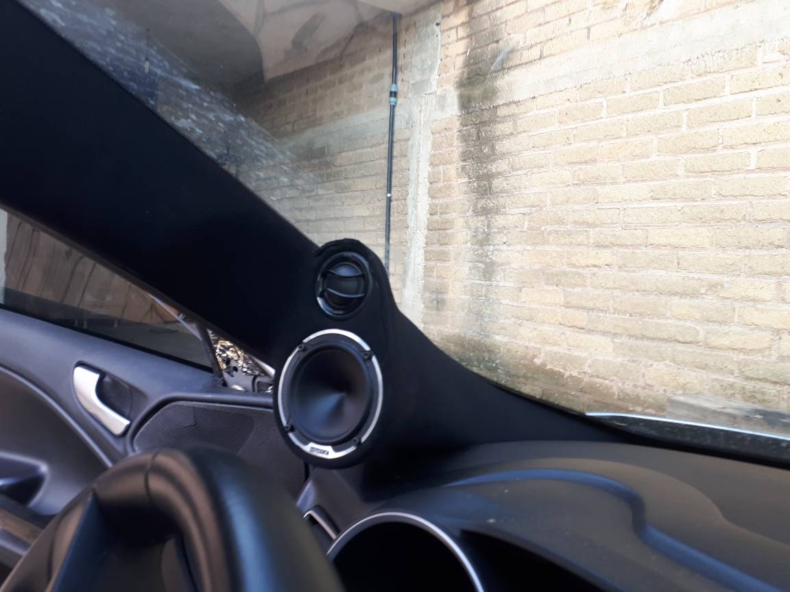

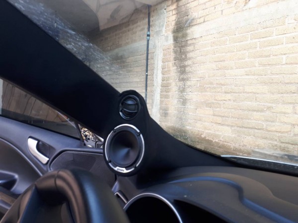

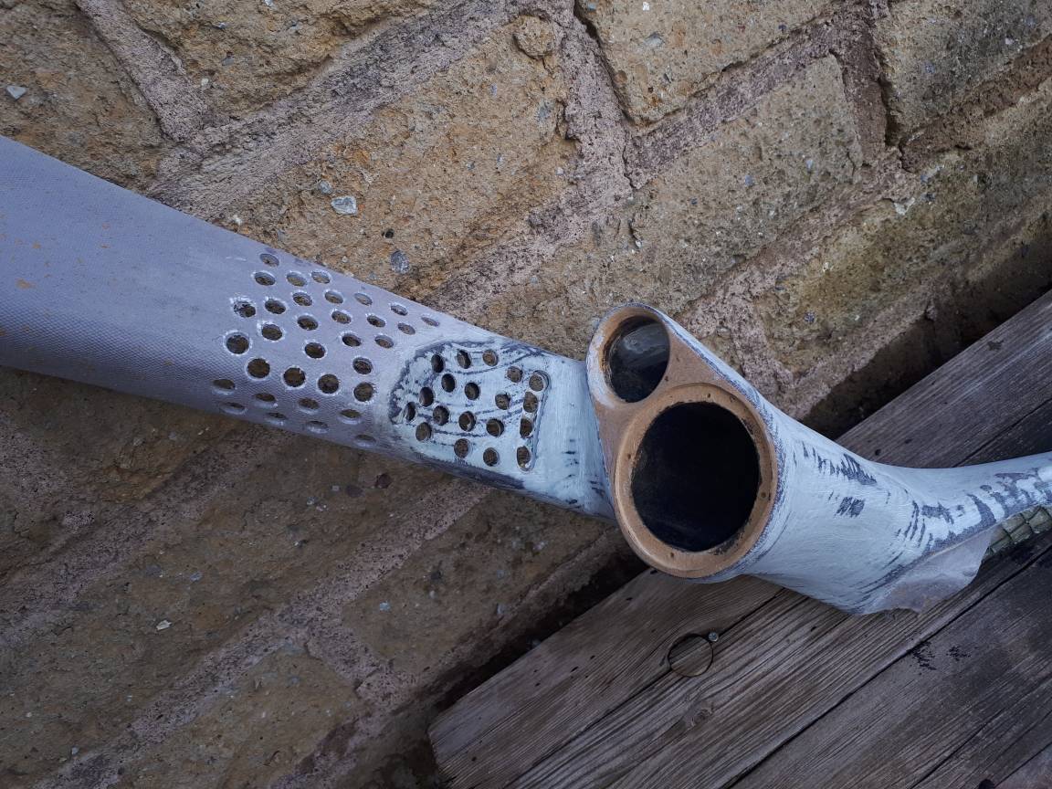

Ed ecco finito il primo montante, credo di essere stato scrupoloso su tutto, dal mettere il silicone nel retro sull attaccatura tra il montante e la vtr per evitare possibili perdite, ho limato i pezzi di legno che fanno da sostegno al supporto per evitare ripercussioni sulla ventilazione posteriore del cono ed ho dato 2 mani di stucco più antirombo sulla parte inferiore interna, domani tempo permettendo do una mano di vtr per rinforzare la costruzione dall interno e stucco tutto così d isolare ancora meglio l emissione posteriore. Poi misuro quanto volume è uscito fuori ma credo di aver superato abbondantemente il litro. Ho fatto 2 ascolti così al volo senza nulla dentro al box e senza toccare il cross e caxxo il triangolo era solo una piccola formalità...ora suona :D :D :D

mark3004 ha scritto:Come cavolo fai ad essere così veloce ed allo stesso tempo fare lavori eccezionali cribbio??
Sempre più convinto che hai trovato il buco nero dove infilarti e dilatare lo spazio temporale, non la racconti giusta...
Buahahahah grazie Mark ma credimi è merito della vetroresina epossidica che in 10 minuti è già dura e lavorabile. Sono ancora allo stato brado è sia chiaro, ora rifinirli bene e rinforzarli richiederà molto più tempo, diciamo che lo stampo iniziale è il lavoro più veloce da fare dai.
Messaggi: 13364
#372

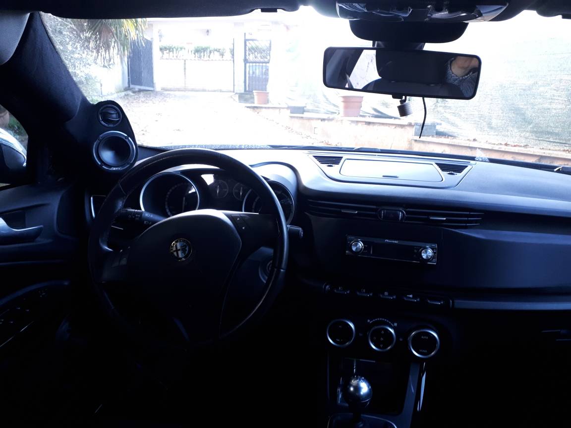

Il lavoro é veramente bello per ora (ma da te me lo aspettavo), peró un consiglio: occhio alla visuale!!! Quel tw alto a quella maniera tappa una frazione IMPORTANTE del vetro anteriore.... Ripeto:Occhio!!
Davide.HZ
Messaggi: 1732
#373
Messaggio da Davide.HZ »
Grazie Ale sei troppo buono :D purtroppo è vero toglie un pò di visuale, non eccessiva ma comunque rompe le balle. Questi sono i compromessi da accettare in auto, così di primo acchitto preferisco gran lunga la resa a montante e non credo di tornare indietro...farò un pò di attenzione e spero che le f.d.o. Non mi facciano problemi qualora dovessero fermarmi.

Messaggi: 13364
#376
Alessio Giomi ha scritto: Il lavoro é veramente bello per ora (ma da te me lo aspettavo), peró un consiglio: occhio alla visuale!!! Quel tw alto a quella maniera tappa una frazione IMPORTANTE del vetro anteriore.... Ripeto:Occhio!!
Non mi riferivo ad un eventuale controllo... Ma io mi son trovato un paio di volte a NON vedere un pedone che attraversava da sx verso dx.... É un attimo ed ho avuto fortuna....
#377
Anche io l'unico disappunto che posso trovare è che hai un bel padellone, non brutto ma importante. E come hai detto sono compromessi.

Buon giorno gente, grazie Stefano, ad essere fighi sono fighi, belli un pò meno ma vabè sono "piccoli" dettagli XD
Per quanto riguarda la visuale si un pò sono rognosi ma fino ad una certa, questi giorni sono stato meticoloso nel controllare quanto occupassero e ad essere sinceri non coprono troppo, almeno i pedoni li vedo ed anche i musi delle auto, meglio così. Poi se durante un controllo vogliono ascoltare l impianto ben venga, basta che l eventuale multa non è decisa in base al risultato perché altrimenti sarei rovinato ahah XD. Intanto ho fatto qualche piccolo aggiustamento al montante ed oggi penso di finirlo o quasi il sx, almeno posso iniziare a scegliere il tessuto per il rivestimento. Ho fatto l incasso anche per il tw così da tenere a bada le rifrazzioni sul parabrezza ed ho iniziato a fare i fori per poi metterci l assorbente dietro, mentre la struttura e il rinforzo della struttura e finito, con tanto di antirombo all interno del cabinet, che ospita precisamente 2 , 1/2 bottigliette di acqua da 0.5L riempite di riso, quindi credo che il litro di carico è assicurato ( grazie Ale per la dritta)

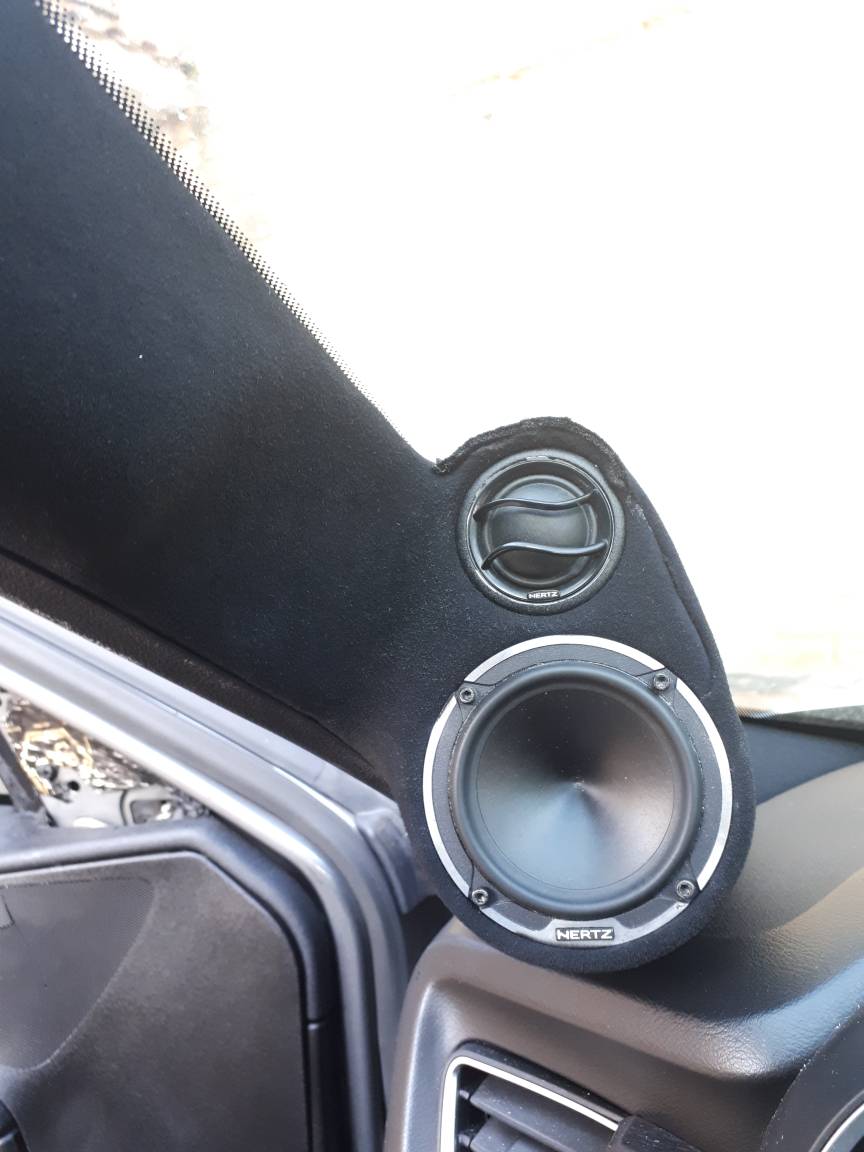

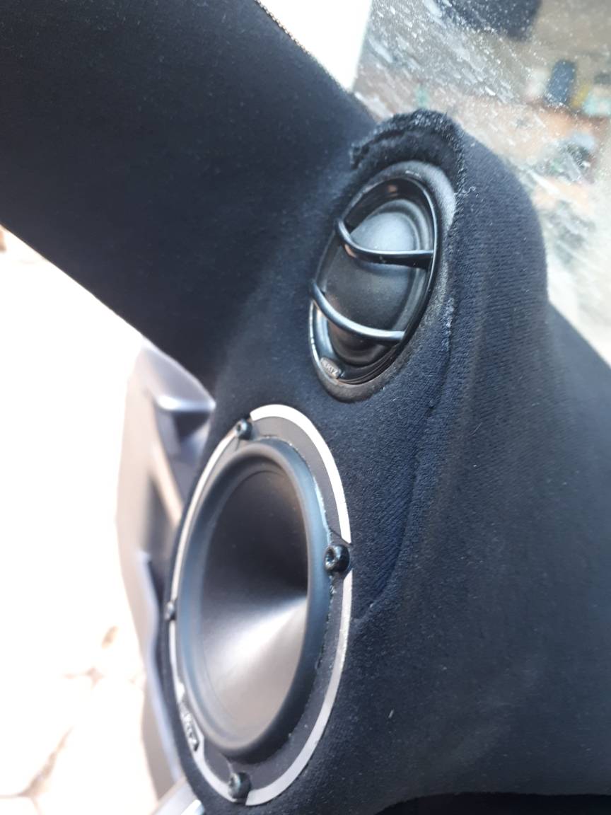

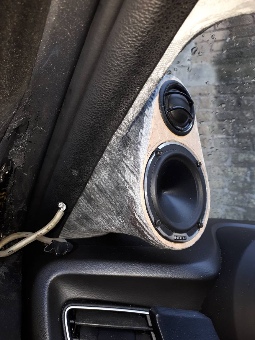

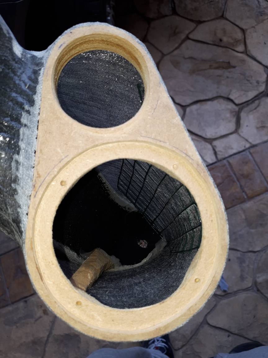

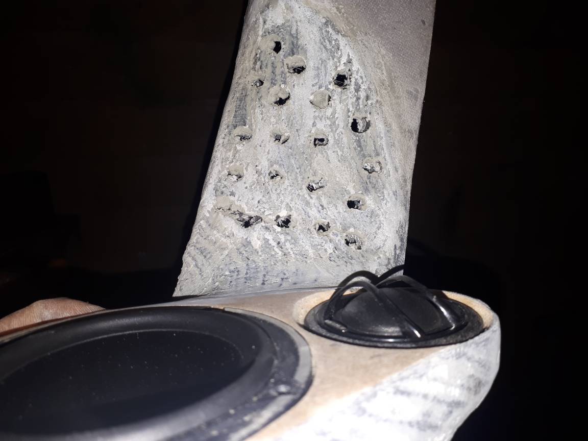

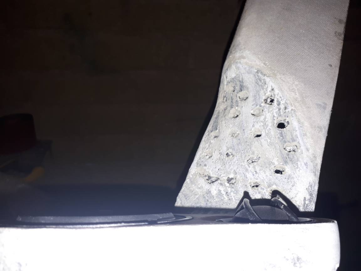

Con lavoro e con fatica... anche il cu.. diventa fi.. XD XD XD
Montante relativamente finito, manca di fare la cucitura intorno al supporto ( inevitabile haimè).
Finitura del montante prima del rivestimento( simil alcantara molto elastico) decisamente ricercata, mi sono fermato alla carta brssiva del 60 e via XD ho praticato anche qualche foro per piazzare dell assorbente dietro, lavori che farò prossimamente quando lo smonto per fare la cucitura, perché a volte mi improvviso anche sarto, oltre che tappezziere XD in finale non è male, me lo immaginavo peggio, fortuna che ho i vetri fumè in auto e da fuori si vede poco e nulla dentro
