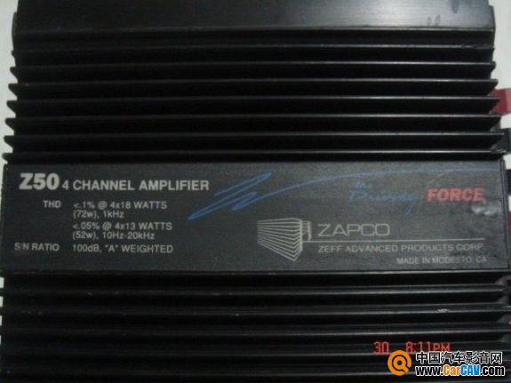

Sti Zapco non ci chiappo piu nulla..

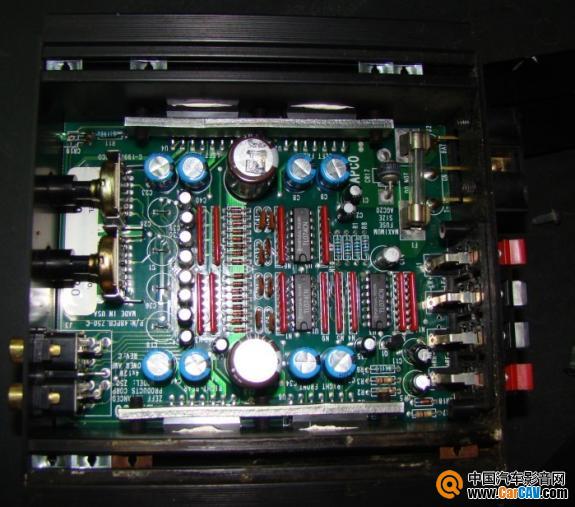

Se prendi lo Z50 liscio addirittura è un 4 canali BTL....

Messaggi: 13152
Re: Volkswagen Passat 2010
#363
"BTL" significa che è configurato a ponte. Nello specifico, si tratta di un amplificatore senza il survoltore, dove gli stadi finali lavorano a tensione di batteria. Quindi vengono fatti lavorare in "BTL", ovvero "a ponte", per poter ottenere circa 15/18 W RMS con i 14.4 V disponibili in auto, a motore avviato.
In pratica, circa la potenza di una sorgente dichiarata con la solita fantasia "4x25/40/50"..

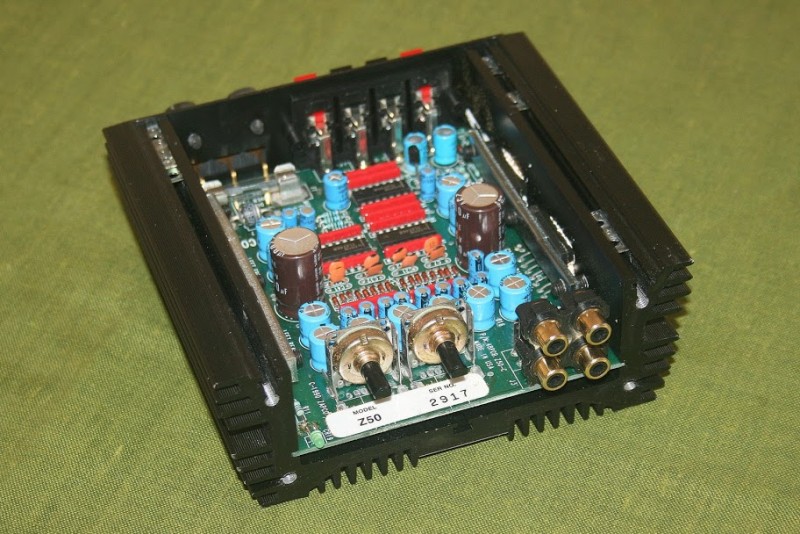

Qua facciamo confusione: tu mi hai detto di aver acquistato uno Zapco Z50
Lo Z50 é questo:
Mentre lo Z50S2II é altra cosa.....
Dove ho sbagliato?
Qua un altro Z50 "masturbato" credo....
EDITO PER NON PROLUNGARE L'off-topic
TROVATO L'INGHIPPO:
Io avevo capito che oltre allo Z50S2II tu avessi acquistato anche uno Z50 "LISCIO"
Infatti l'insersione di quello che hai acquistato tu dice Z50 ed io non ho fatto caso alla foto ^^

#374
Che infatti usa i soliti power pak che si trovano/trovavano in molte sorgenti "4x25/30/40/50.." Gli integratoni multi piedi (uno per canale) che contengono praticamente un amplificatore stereo completo ognuno, che poi viene usato appunto "a ponte" e diviene un canale solo, di potenza più che doppia della teorica ottenibile dai 12V su 4 ohm.
Ma vedo degli operazionali e un sacco di reti resistive.. Aveva un crossover elettronico a bordo?
