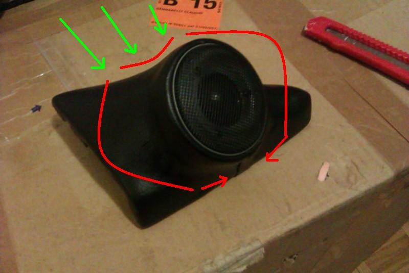

ecco, qui più o meno si capisce come ho fatto...
le frecce verdi indicano dove ho attaccato la similpelle per cominciare il rivestimento, mentre le frecce rosse il "procedimento", con le 2 frecce finali che indicano l'inevitabile risultato -.-

stef600rr ha scritto:ecco, qui più o meno si capisce come ho fatto...
Esatto... :wai:
sbagli a iniziare da dove sono le frecce verdi....
devi fissare prima la pelle dalla flangia del tw, e tirare poco a poco da tutti i lati.... :)

ho provato anche in quel modo (il 1° tentativo fatto)... ma mi ritrovo comunque con "pelle in più", che per quanto io possa tirare, è comunque troppa -.-

prova al contrario ste
inizia dal rosso e finisci al verde
non so se mi sono spiegato

si si ti sei spiegato, ma temo di avere lo stesso problema ma al contrario

Messaggio da marcosq »
altro lato e piu largo e non piu streto poi
quindi potresti trovarti meglio forse
