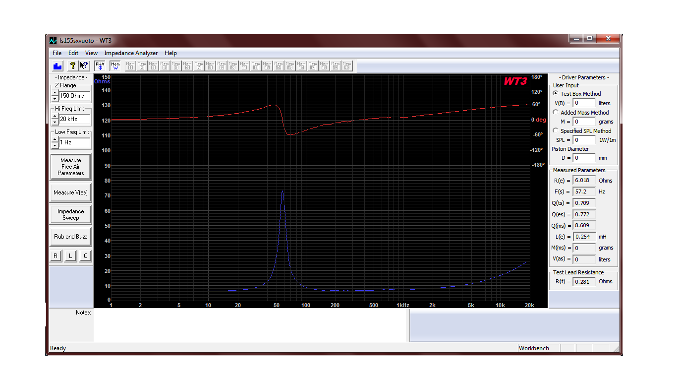

Finalmente box chiusi :D,qui di seguito la misura freeair del 155,si nota il leggero ripple fisiologico tra gli 800 e 900hz

Prima misura del qtc senza fonoassorbente è pari a 0,71 quasi, in 13 litri...

Seconda misura con fonoassorbente sulle pareti,nello specifico dacron da 2,5cm di spessore,qtc 0,68 ed fs 56hz...direi che ti puoi considerare soddisfatto socio,considerando che non hai nessuna stazionaria,hai avuto un'abbassamento del picco d'impedenza alla fs ed è sparito anche il ripple fisiologico dell'ap....direi che è tutto culo :sbav: :sbav: :sbav:
