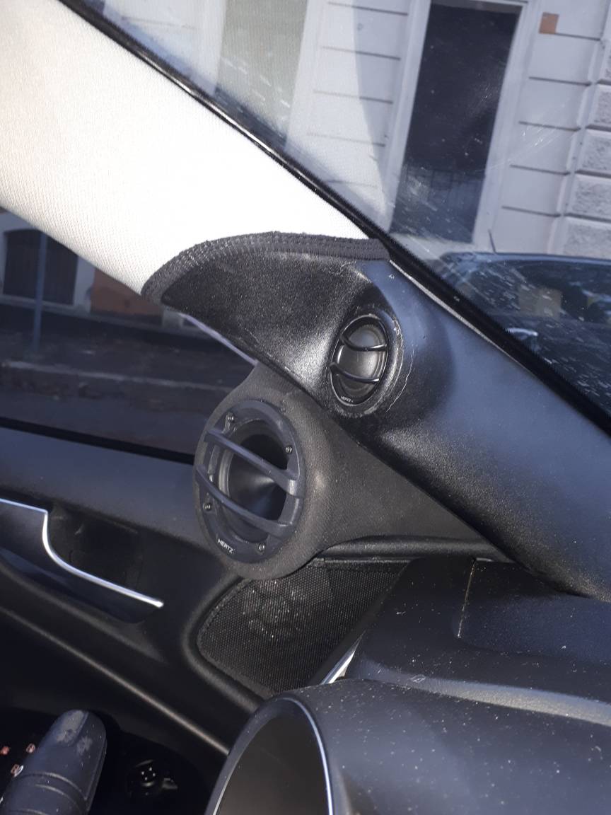

dinosa ha scritto:Strano.... Mi sembra di riconoscerla. ImmagineImmagine
Bravo complimenti, daie Da. Immagine
Inviato dal mio WAS-LX1A utilizzando Tapatalk
Grande Antonio si ad essere sincero volevo farlo identico, con il tw nascosto dentro al supporto ma non sò che effetti avrebbe avuto la sorta di caricamento a tromba o guida d'onda che si veniva a creare perché l mdf è spesso 1 cm quindi ho optato per la soluzione classica :D riusciamo a vederci prima del grande passo? Così mi fai rifare le orecchie con la tua và :D

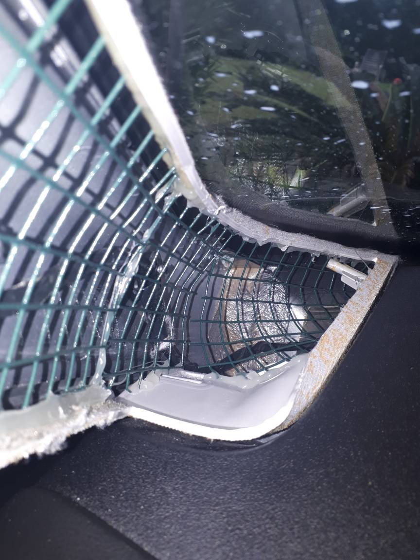

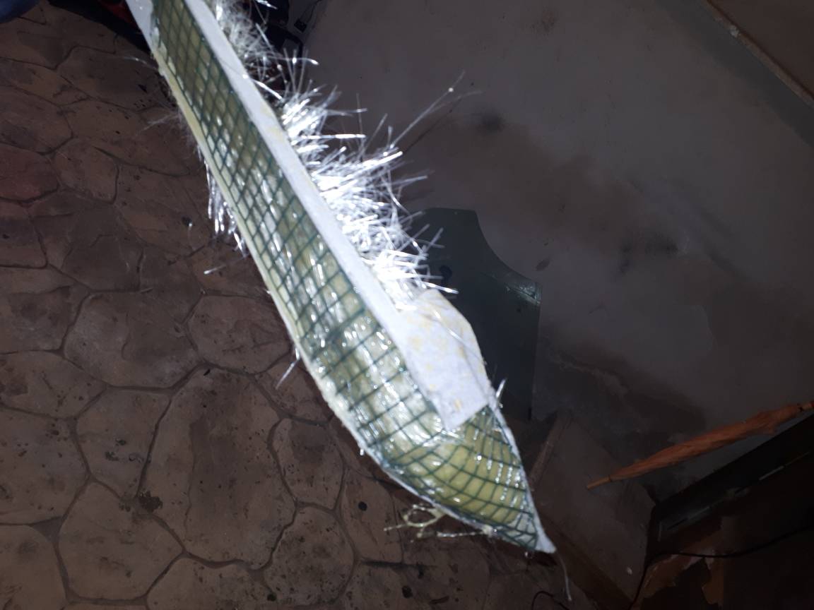

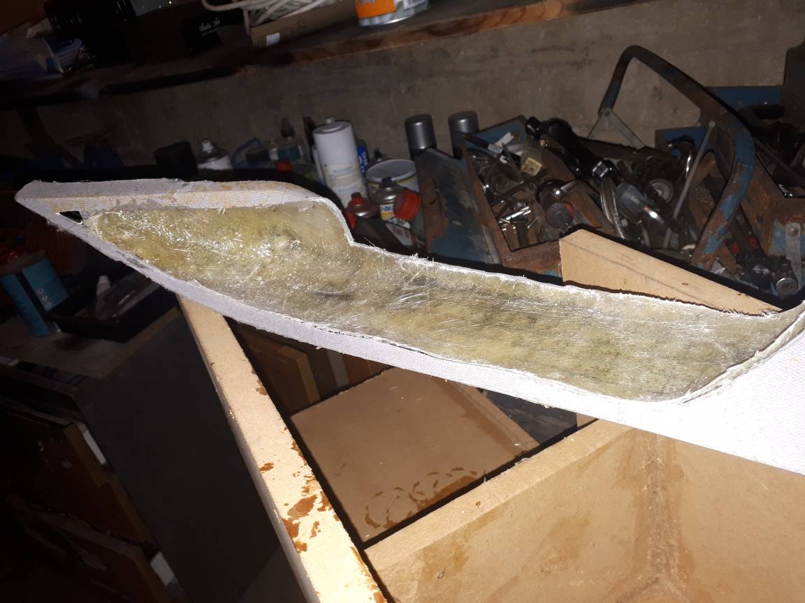

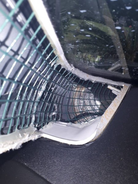

Buona sera ragazzi, malgrado l'accostamento mid/tw sul montante non sia proprio di mio gradimento, sfiora il cazzotto in un occhio, ho deciso di procedere comunque, e lo stampo posteriore viene così, sagomato prima con della rete da giardinaggio ahah...sono andato più in profondità che potevo e conti alla mano, credo che un litro ci esce, hai voglia se ci esce. Questi giorni ho continuato a sperimentare il filtro passa Banda dei mid su supporto attuale, e credo di aver trovato la pace con un 18 db a 380 hz, che stronca praticamente tutta la mediobassa riprodotta dal trasduttore, preserva tantissima dinamica e tenuta in potenza, oltre che la timbrica che è decisamente meno pesante e più naturale... cosa che un filtro 12 db non riusciva, neanche intervenendo pesantemente sul Q . Seguiranno aggiornamenti

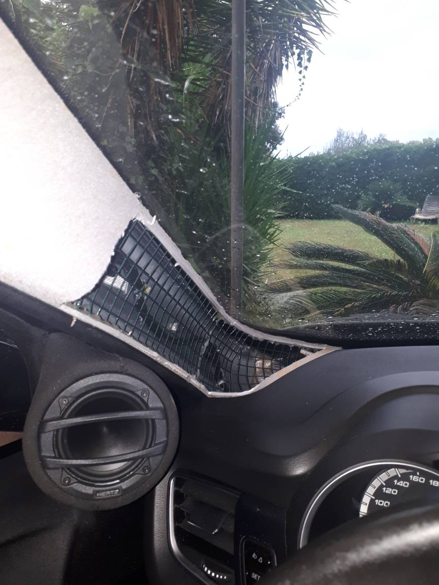

Come accennavo ad Alessio, misure alla mano, dallo stampo posteriore al filo del montante senza supporto per mid e tw sono già a 096 L circa ( in foto non rende ma è abbastanza grande e sono andato molto in profondità dentro al cruscotto) e volendo rimanere ridotto negli ingombri, fino ad una certa perché l angolazione cruscotto montante parabrezza detta legge, dovrei arrivare a più di un litro senza troppi problemi. Dal punto di vista estetico come ben affermate anche voi il triangolo era il massimo, dal punto di vista sonico basta spostare leggermente la testa portando le orecchie quasi in asse ai componenti che la situazione migliora drasticamente e svanisce qualche breakup del cono che fuoriasse viene accentuato, oltre a migliorare l'accoppiamento tra i due componenti che perdono localizzazione mentre così, il mid è troppo avanzato rispetto al tw sul piano verticale ed anche attenuandolo pesantemente rispetto al tw non perde localizzazione, magari amplificando tutto separatamente e poter gestire i ritardi su ogni singolo ap avrebbe risolto il problema ma con la biamplificazione del fronte devo scendere a compromessi e se posso risolvere con l'installazione dei problemi cerco di farlo tanto è vero che sul montante metterò l alloggio mid/tw puntato in faccia e con i componenti più o meno verticali in modo da allineare i tempi di volo ( credo) per rendere l'idea della situazione attuale vi mostro una foto. Ha nel montante implementerò dei fori sulla parte superiore come dicevo sull'altro post, e rivesto completamente in alcantara nero se trovo un mt a buon prezzo, sicuramente dovrò amarmi di ago e filo per fare le cuciture perché l'alcantara non è affatto flessibile come il tessuto che utilizzo di solito ma vabè.

Purtroppo, i filtri provocano conunque uno sfasamento. Quindi l'allineamento meccanico dei centri acustici non assicura la concordanza di fase tra i due altoparlanti.
Sicuramente, però, aiuta molto nella lavorazione del crossover. Quindi, ben venga. :yes:
Se le risposte non filtrate degli altoparlanti si sovrappongono per un lungo tratto ed i filtri saranno simmetrici, avrai più possibilità di avere le fasi vicine. Anzi: puoi lavorare sulla simmetria, per cercare l'allineamento.
Ma anche il passa alto del medio, verso il woofer, purtroppo influisce. Li, però, hai i ritardi temporali con i quali puoi allineare i gruppi fra loro. Quindi, teoricamente, puoi preoccuparti solo dell'allineamento medio/tweeter. :hmm:
Buon lavoro! :)
