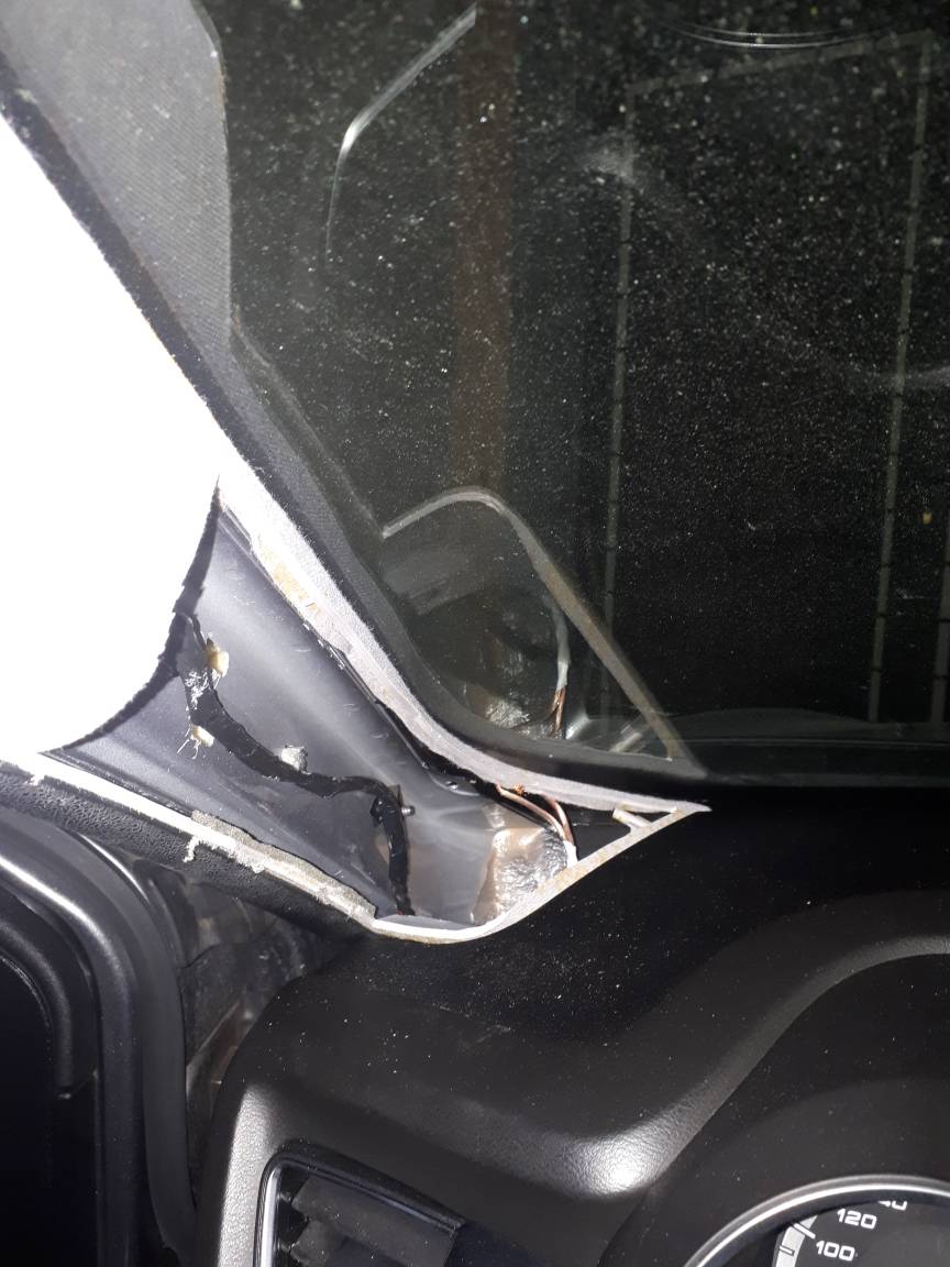

Messaggio da Davide.HZ »

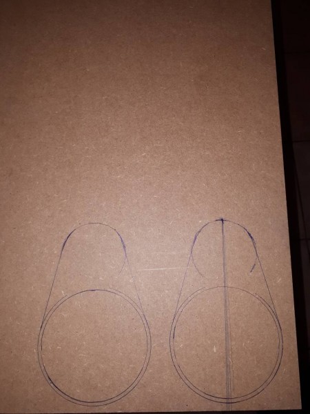

Iniziamo subito così, e devo, per forza, ricavare almeno un litro dal montante :D
Messaggi: 13365
#327

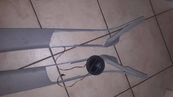

Davide.HZ ha scritto:Iniziamo subito così, e devo, per forza, ricavare almeno un litro dal montante :DImmagine
Ricavare un litro dal montante è dura....... a meno che non decidi di “entrare” nel cruscotto....
Non so se ti ricordi i miei montanti sulla vecchia corolla… erano imponenti.....
Lì riuscii a ricavare un litro a sinistra e solo 0,8 l a destra (infatti decisi per il free-air ,tipologia che poi mi son portato dietro anche sull’attuale auto).
Comunque tentar non nuoce!
P.S. Felice di averti conosciuto e son contento che i nostri consigli possano accrescere il tuo bagaglio!!!!
Hai comunque le idee ben chiare!!!!
Spero che mio figlio spenda i soldi come voi.... almeno non ne avrà più per le cazzate..... :D

Felicità reciproca Alessio!! Il figliolo non l' ho visto ancora troppo interessato, ma tempo al tempo che la scimmia sale per tutti, e la strada la trova ben spianata hehe :D
Si mi sono andato a vedere il tuo vecchio sistema ma purtroppo non mi carica le foto, però posso immaginare che per ricavare 1 litro non ti hanno dato vita facile. L'idea è proprio quella di "entrare nel cruscotto " e poter arrivare più in profondità possibile anche verso il montante di lamiera, la cosa positiva è che dietro ci stà molto spazio, soprattutto dentro al cruscotto diciamo che è tutto vuoto e largo, la nota negativa è che per fare le manovre per smonta/rimonta serve una certa flessibilità quindi non posso fare uno stampo paro e patto altrimenti non lo tolgo più, quindi valuto se riesco a ricavare 1 L rimanendo nel margine di manovra che mi permette di smontare e rimontare il montante oppure se non ci stà 1L , stavo pensando di fare lo stampo in vtr nel retro tra lamiera e interno cruscotto, separato dal montante per ricavare più spazio utile al carico e rimane fisso li, così una volta posizionato il montante sigillare i 2 corpi con del silicone e creare una cassa litrata a mò di tappo. Non è cosa facile quest'ultima soluzione tanto meno pratica, però le stò pensando tutte pur di arrivare all'obbiettivo prefissato :D domani con i montanti alla mano prenderò 2 misure, magari improvviso una dima di cartone per essere piu preciso.

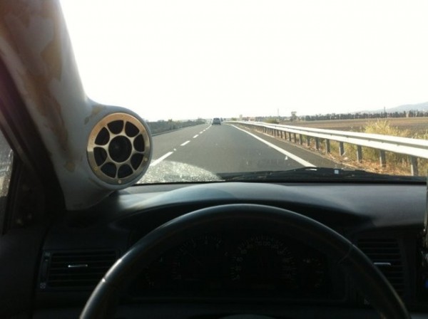

Davide.HZ ha scritto: Si mi sono andato a vedere il tuo vecchio sistema ma purtroppo non mi carica le foto,
Non vedi le foto all inizio della discussione perché utilizzavo imageshack.... Maledetti loro.... Hanno messo tutto a pagamento e le foto son sparite.... (Stessa cosa su PDS).
In seguito poi ho utilizzato il caricamento/foto del forum e si vedono.... Ecco qua le due PAPAGNE della corolla.
Son curioso di vedere cosa inventi!! Dai che sei in gamba!

Buona sera gente, perfetto Ale così rende molto l'idea di montanti imponenti, ma non avrei problemi a farli così il problema è che la conformazione è profondamente diversa dai miai, non è previsto comunque un montante "sobrio" come l'attuale magari hehe XD oggi ho fatto qualche prova di posizionamento e sono arrivato alla conclusione di fare un supporto unico per mid e tw e, forse storcerete il naso, ma non è prevista neanche la griglia di protezione per il mid che rimane troppo macchinosa e ingombrante sul montante, non mi andava a genio neanche sul triangolo a dire la verità. Di spazio dietro al montante e sotto al cruscotto ce ne stà abbastanza, considerando anche la ricostruzione esterna credo di arrivarci a 1L ( spero) .

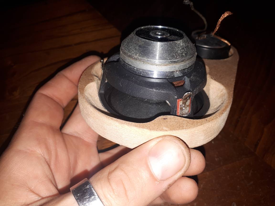

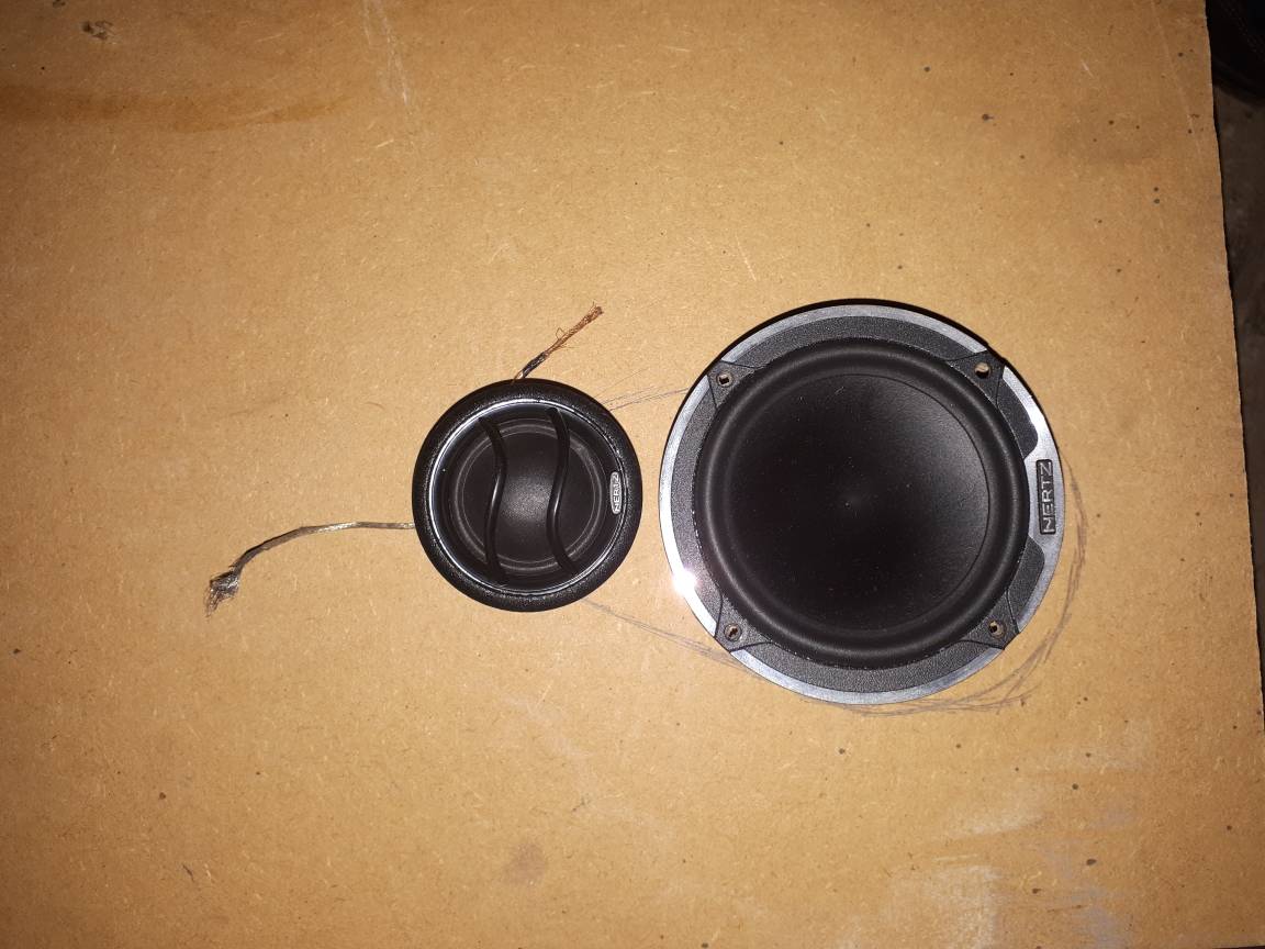

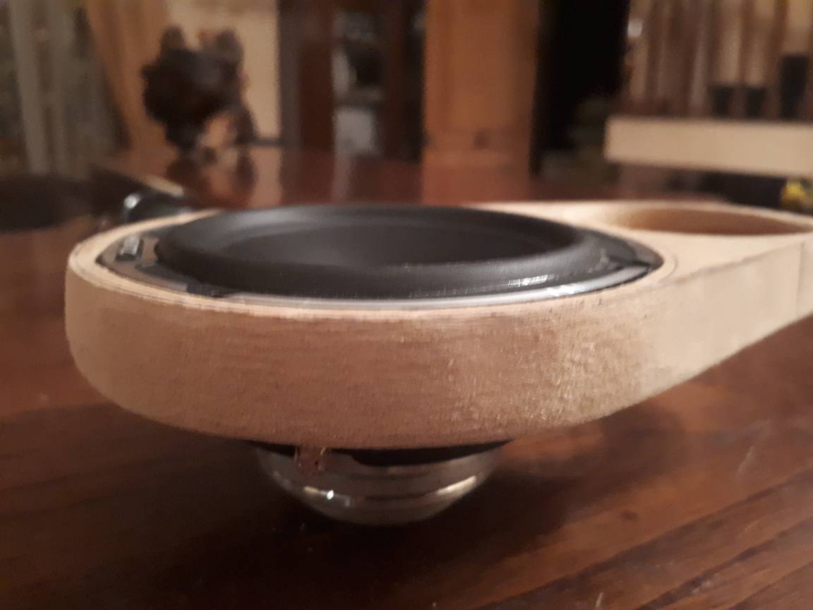

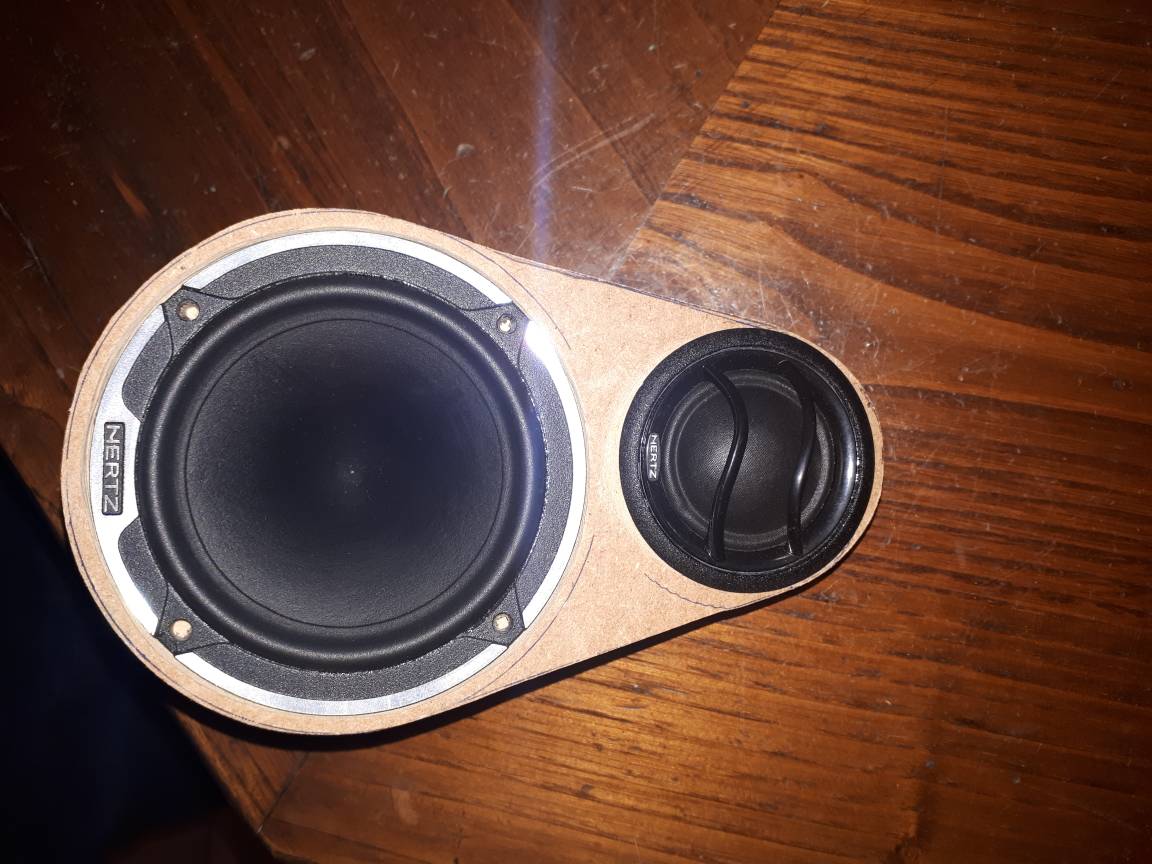

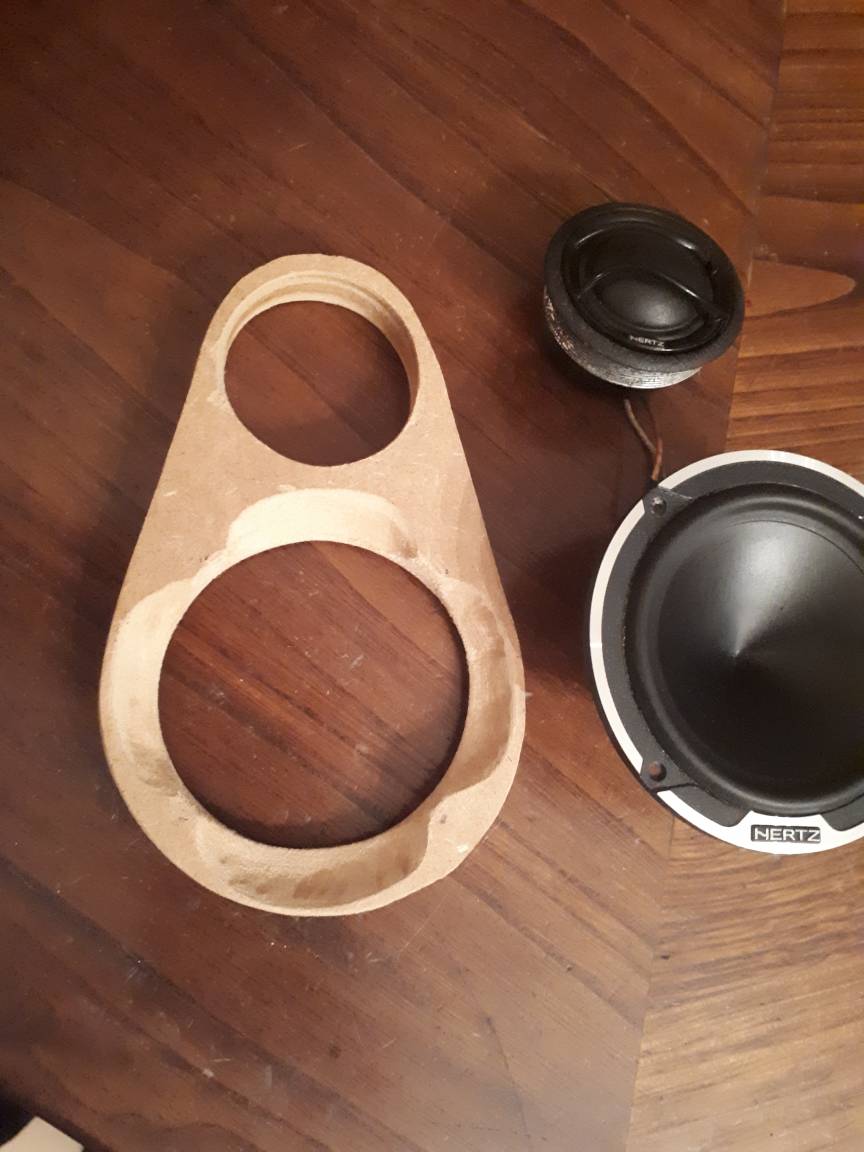

Ho ricreato in mdf il solito supporto visto e stra visto nel car audio, con qualche piccola modifica però XD santo dremel :D
dinosa
Messaggi: 394
#337
Messaggio da dinosa »
Strano.... Mi sembra di riconoscerla.
Bravo complimenti, daie Da.

Lavori sempre curando molto i particolari, bravo! :yes:

Sei veramente bravo Davide!!!!
Però ti devo dire che esteticamente quello che avevi preparato nel triangolo non lo batti!!
Spezzave alla grande !!
E poi il montante con la canottiera? T_T
