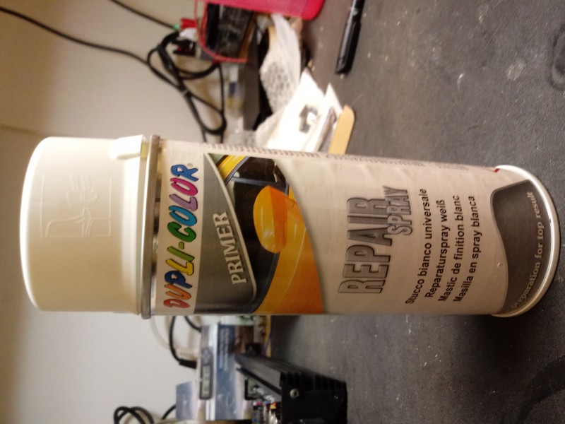

Domani applico lo stucco spray che fa anche da aggrappante. Ho trovato al brico questo prodotto.
Poi vado di vernice satinata. Questa.

Ho dato 4-5 mani di stucco aggrappante spray e poi 3 mani di vernice nero satinato.
Il lavoro è venuto decisamente meglio dell'altra volta anche se non è ancora come vorrei.
Alcuni buchini della stuccatura infatti in controluce si vedono ancora e poi il nero satinato non è del tutto come mi aspettavo: la finitura satinata c'è e aiuta a mascherare i difetti minori solo che il colore non è abbastanza opaco.

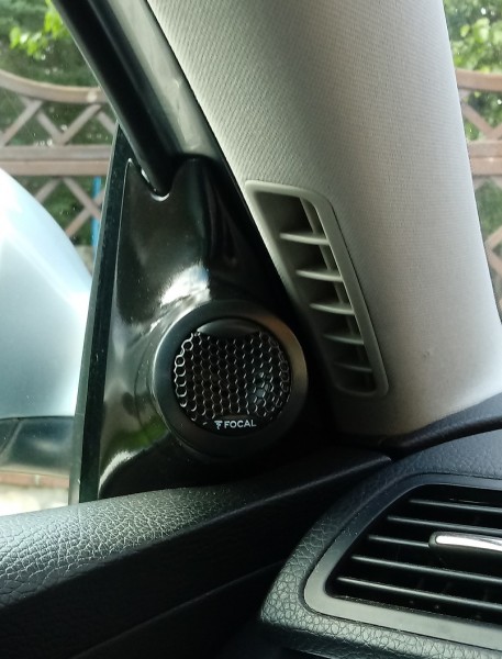

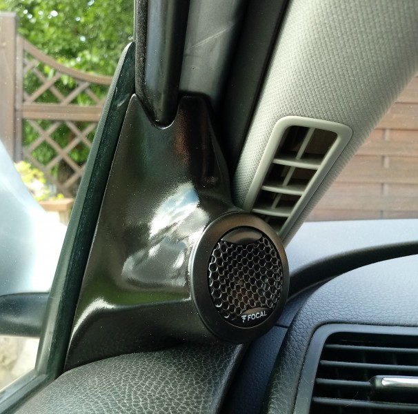

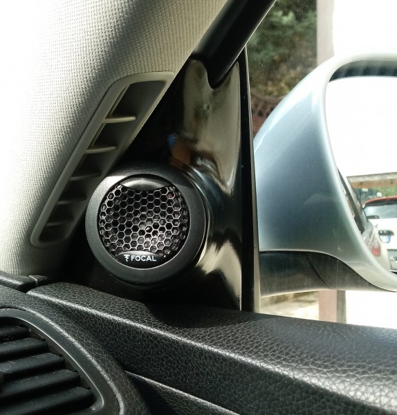

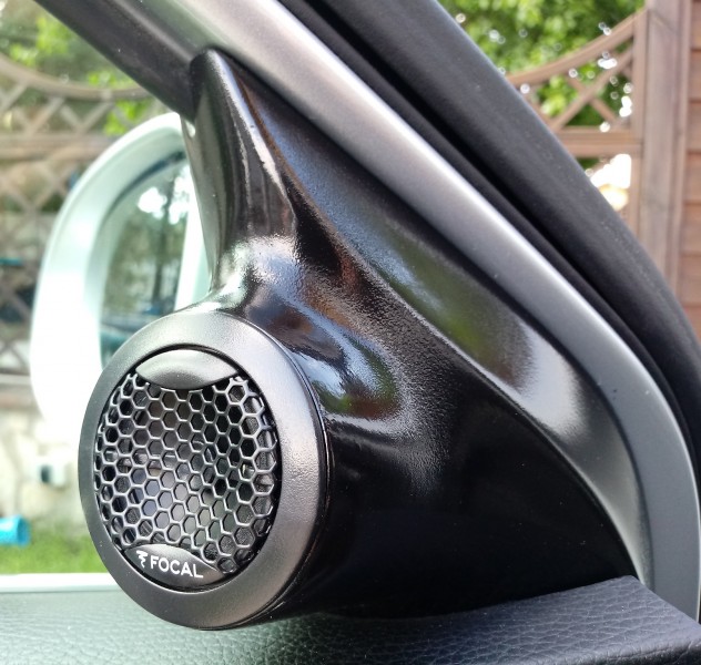

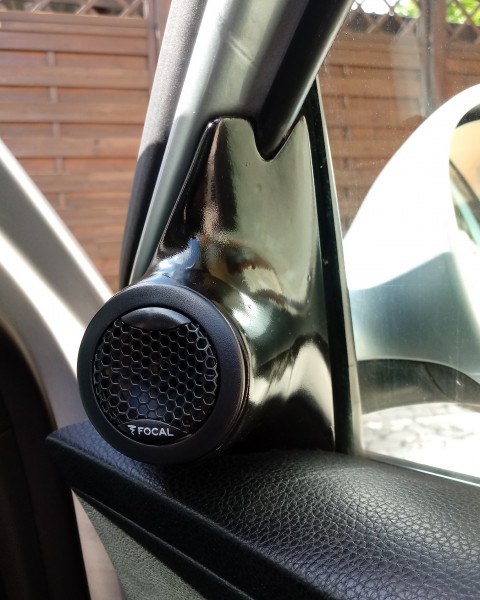

Finalmente ho rimontato i miei tweeter. Qui sotto le foto della verniciatura dei triangoli.
Qualche difettuccio è visibile ma ci passo sopra: sono nelle zone poco visibili e bisogna proprio andarci a guardare.
E comunque si vedono con la luce radente, evidentemente lo stucco spray aggrappante ha fatto bene il suo lavoro.
La superficie satinata mi piace, anche se il nero è un po' troppo lucido e stacca un po' con il resto della porta.
In ogni caso mi sono rotto le scatole di stuccare, carteggiare, verniciare (che tra l'altro è la cosa che odio di più, preferisco di gran lunga rivestire con pelle, tessuto, moquette ecc.) e quindi va bene così. Tra l'altro rispetto al primo tentativo di verniciatura opaca sono molto meglio.
Per quanto riguarda l'ascolto, al momento ho staccato il medio e sono a due vie. Ovviamente ho cambiato il crossover montando quello del kit due vie, come avevo scritto qualche post addietro.
Il risultato mi piace, la gamma media che mi mancava con il 3 vie ora c'è. Purtroppo, visto che il cross è quello del kit non conosco i tagli. Appena ho un po' di tempo mi organizzo con generatore di funzioni e oscilloscopio e me lo caratterizzo.
Ovviamente il fischio dell'alternatore e del motorino d'avviamento è sempre presente. Il prossimo step è spostare i crossover dalla posizione attuale (bagagliaio) a quella iniziale (sotto i sedili anteriori) perché quando erano in quella posizione non mi ricordo di aver mai sentito il fischio.

Quindi torni al 2 vie? Bel lavoro ma anche a me piace poco l'effetto lucido della vernice!

A me piacciono.... i difetti ci devono essere..... sennó come si fa dopo un’ annetto a rifarli?
Piuttosto non capisco.... avevi un 3 vie e ora col 2 vie hai la gamma media che ti mancava??

L'unico disappunto, che è poi un gusto personale, i supporti li vedo un pò troppo lucidi!

mark3004 ha scritto: L'unico disappunto, che è poi un gusto personale, i supporti li vedo un pò troppo lucidi!
Sono d'accordo sul troppo lucido comunque, anche se lucida, la superficie satinata sta meglio di quella opaca liscia di prima.

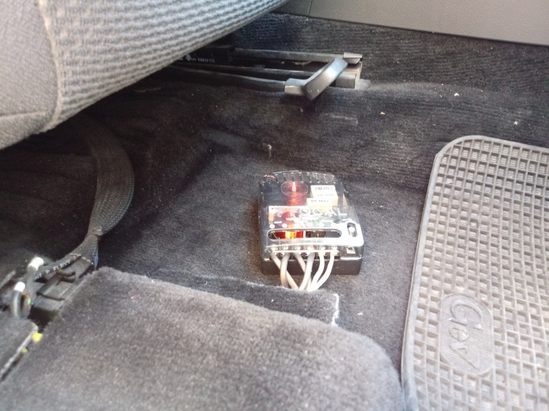

Questa mattina ho spostato i crossover dal bagagliaio a sotto i sedili anteriori, come erano inizialmente.
Risultato?
Spariti tutti i disturbi
Non si sente più né il fischio del motorino d'avviamento durante la messa in moto né quello dell'alternatore in marcia.
Ora devo fissare i filtri al pavimento, mettere bene i cablaggi e fare una copertura anti calci.
Quest'ultima penso di farla con il cartone rigido moquettato.
