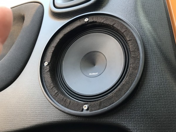

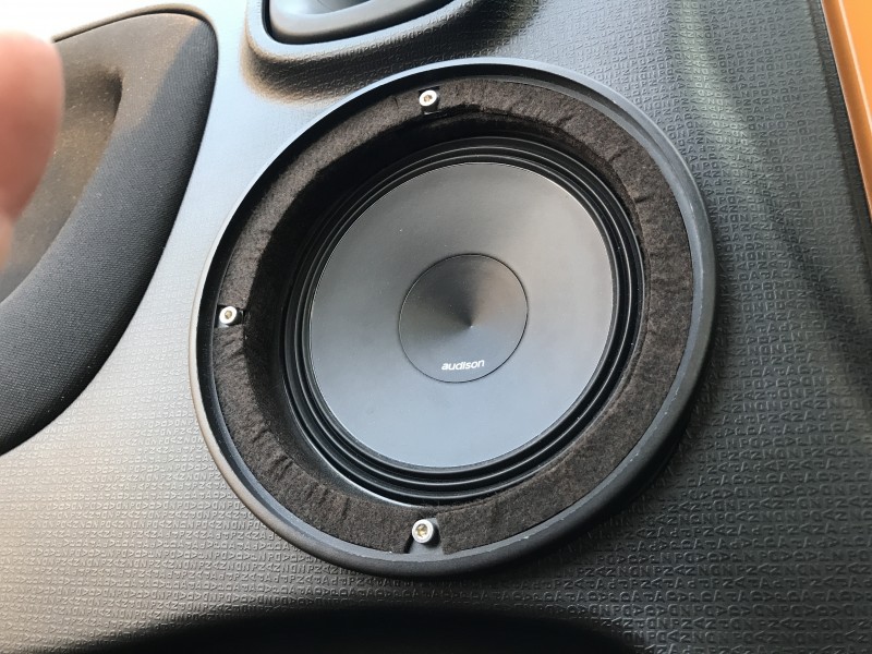

Sta sera ho montato i vecchi woofers e rivestito in feltro i bordi che si formano a causa dell'orientamento del supporto.. vedremo.. Domani, se ho un attimo, sessione di taratura e cerco di capire un po' di cose.
Poi, dato che l'incasso è notevole, penso che probabilmente, la prossima prova sarà portare il supporto contro la cartella e rinunciare all'orientamento verso di me, ma montare l'altoparlante completamente fuori, stringendo a panino la griglia e la cartella sul supporto.
Ma sarà lavoro d'autunno, probabilmente. :hmm:
Penso che forse suonerebbe meglio senza quel bordo, anche con l'orientamento sbagliato.. E poi, potrei sostituire inwoofers senza aprire il pannello ogni volta.. :D
Ora sto così:
Il feltro, in genere è più efficace su frequenze più elevate..
Ma vediamo che succede.. :hmm:

Ri montato i woofers nuovi. Ri tarato velocemente e verificato che la feltratura dei bordi migliora la situazione, perche la media è meno ballerina, come lo era meno con i woofers Audison.
Ma questa è più incisiva e dettagliata.
Bene bene.. ora ascolto un po' così, poi vedremo di affinare. :yes:

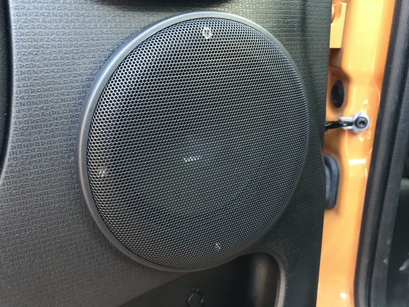

Sul woofer sinistro ho fatto un esperimento. Ho chiuso circa metà griglia con del feltro adesivo, orientato facendo delle prove in tempo reale. E funziona sulla riflessione a 1600 Hz. Evidentemente a 1 KHz il feltro attenua poco e la lunghezza d'onda è troppo grande per essere "fermata" da quello "spicchio".
Agevolo foto..
A questo punto, penso che davvero porterò i woofers a filo, fregandomene se sono orientati leggermente in avanti. Potrebbe anche essere che suonano meglio di ora. :D

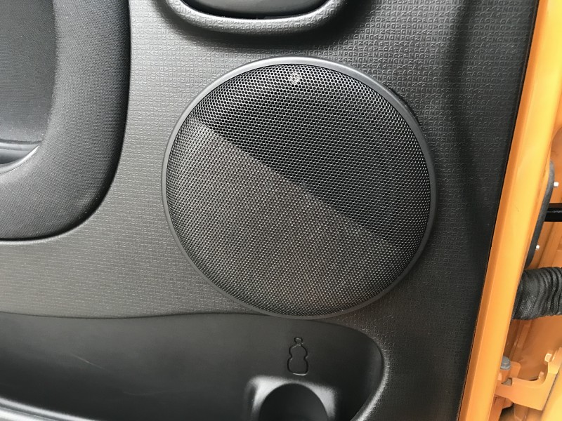

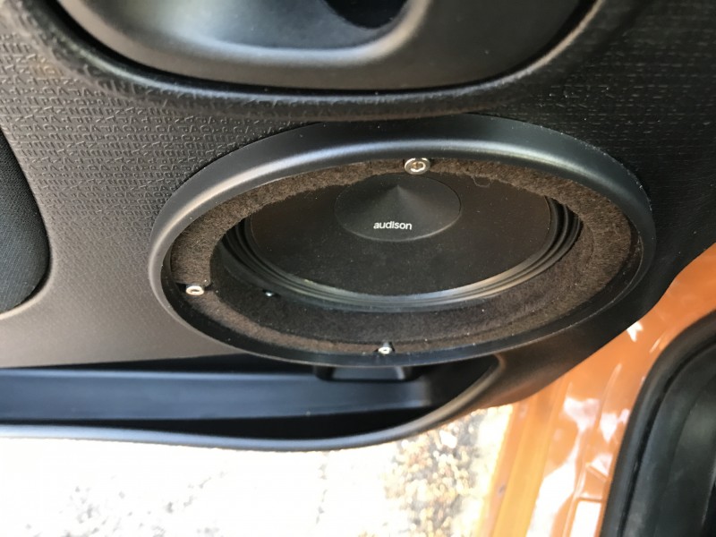

Allora Stefano, questo è quello che vorresti fare te , da quello che ho capito, ho simile
ImmagineImmagine
Io in questa posizione che segue l'andamento della cartella , quindi la cassa è leggermente rivolta verso il cruscotto e guarda orizzontalmente , ne verso l'alto ne verso il basso . Non mi sono trovato bene per niente, il suono proveniente dai woofer risultava quasi intubato incanalato e schiacciato li addosso al cruscotto.
Poi sono corso ai ripari riportandolo in posizione come l'originale , inclinandolo il giusto verso l'ascoltatore cosi:
ImmagineImmagineImmagine
Scusa Stefano , ma non voglio assolutamente portarti fuori strada , ma mi sembrava doveroso portarti a conoscenza della mia epserienza in merito . :)
Io in questo modo ho risolto da far tornare il woofer a suonare in modo eccellente su tutti i punti di vista.

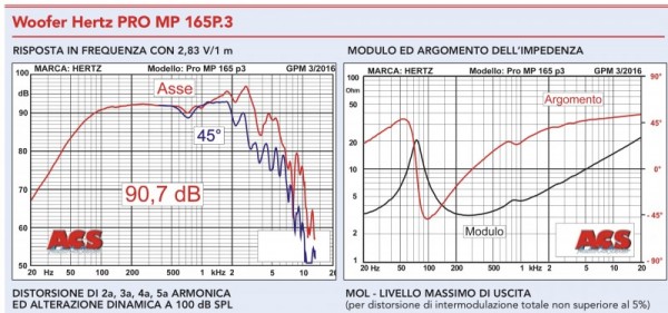

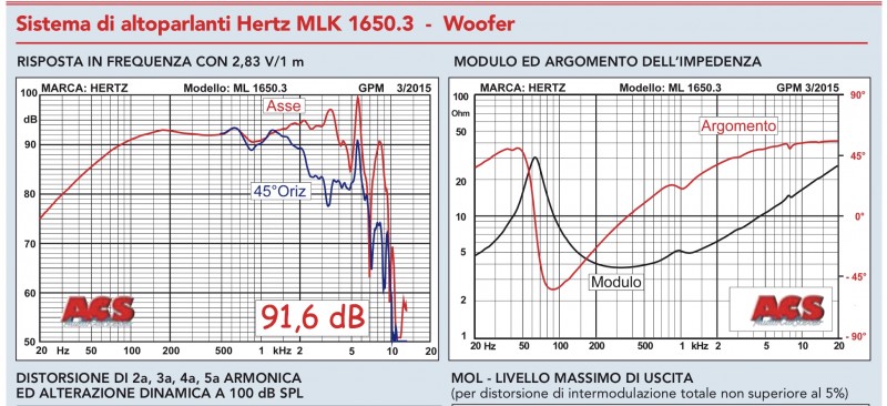

Purtroppo (in tutti i sensi.. XD ) i miei woofers sono diversi dai tuoi.. Per quanto siano dello stesso Costruttore e mostrino una membrana all'apparenza simile, hanno risposte piuttosto differenti, perchè in realtà la costruzione presenta importani differenze (a partire dalla bobina mobile e dal suo supporto, da te, molto più largo e con un rinforzo ulteriore che ne allarga la superficie di contatto con la membrana).
I tuoi:
I miei:
Come noterai, non sono nemmeno parenti! :D
Vabbè, i tuoi costano circa il doppio, vorrei vedere.. ^^
Comunque sia, sopra gli 800/900 Hz, i due altoparlanti si comportano in modo completamente diverso, fuori asse.
Infatti, ci credo che un leggero orientamento ti ha cambiato radicalmente l'ascolto. O_O
I miei hanno maggiore dispersione ma risulta più irregolare. Tecnicamente, molto potrebbe essere merito della bobina e del suo attaco al cono: i tuoi rimangono più rigidi salendo di frequenza. Quindi obbediscono di più alla legge della "dispersione vs lunghezza d'onda".
I miei, salendo di frequenza accusano (ma è voluto, e basta guardare il filtro originale) una progressiva riduzione della superficie utile, migliorando la dispersione. Come molti medi "pro", di grande diametro e membrana poco conica, del passato. Tuttavia, questo aumento è accompagnato da non linearità ben maggiori nella risposta in frequenza (e quindi, in fase: da cui le differenze cambiando i ritardi temporali? Boh!!!).

Fa molto conto sul woofer (che con il passivo sarebbe tagliato blandamente a 6 do/ottava) per "tenere a bada il tweeter" (tagliato a 4 KHz 12 db/ottava), che spinge parecchio sui 3 KHz. E d'altronde, nella maggior parte delle auto, il woofer è basso. E questa situazione del woofer molto esteso in media, può far comodo, anche abbassando il taglio del tw (che nel sistena a 4 ohm è più basso). Ma la Panda ha il woofer alto ed è stretta. Quindi forse va tenuto un po' a bada. :arr:
Non è un caso che chiudere metà griglia MIGLIORI la situazione, almeno a 1600 Hz.
Comunque sia, se ho un po' di tempo, sabato o domenica farò qualche prova..
Magari a Natale mi compro una coppia di 1650! :D E anche due nuovi tweeters.. ^^
Grazie per le foto e le dritte! :yes:

Comunque per quello che capisco io entrambi quei woofer oltre 2khz hanno un netto calo in fuori asse. Se poi ci si aggiunge un filtraggio anche leggero non ne parliamo. Per incrociare bene sul lato sinistro ci vorrebbe un gran tweeter.
Messaggi: 13321
#319
Infatti, Dinosa HA UN GRAN TWEETER! :yes: :yes: :yes:
audioginetto
Messaggi: 330
#320
Messaggio da audioginetto »
per il mio modestissimo parere, come woofer il tuo va tagliato non oltre i 2khz e con una pendenza anche abbastanza elevata (terzo o quarto ordine per evitare di impazzire con l' equalizzatore nell'individuare dove andare ad intervenire.. e te lo dice uno che di strumenti di analisi non ne ha e sa cosa significa passare ore ed ore a sentire le stesse tracce per individuare eventuali migliorie).. altrimenti quelle montagne russe già presenti con un fuori asse di 45 gradi ti complicano la vita con l'incrocio del tweeter.
ammetto però che tweeter che scendono a quelle frequenze (e che non siano delle "padelline" come i miei) sono pochi e sono i "soliti noti".. uno è l'ad di dinosa ed il primo che mi viene in mente è ls 29 neo.. ma sono
comunque devo ricredermi su questo woofer.. dai grafici di acs la risposta in frequenza in gamma bassa è interessante.. niente di impossibile da gestire verso 1 khz.. ma rimane un bel prodottino ;)
