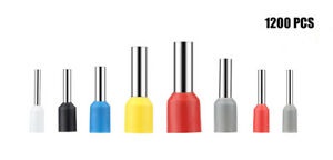

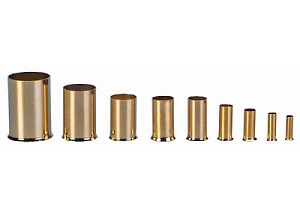

Ragazzi, voi le connessioni cavi + e - sugli ampli le fate direttamente inserendo il cavo e chiudendo il grano, oppure mettete qualche tipo di terminale?
Messaggi: 6150
#288
tipo questi, sono boccole sottili

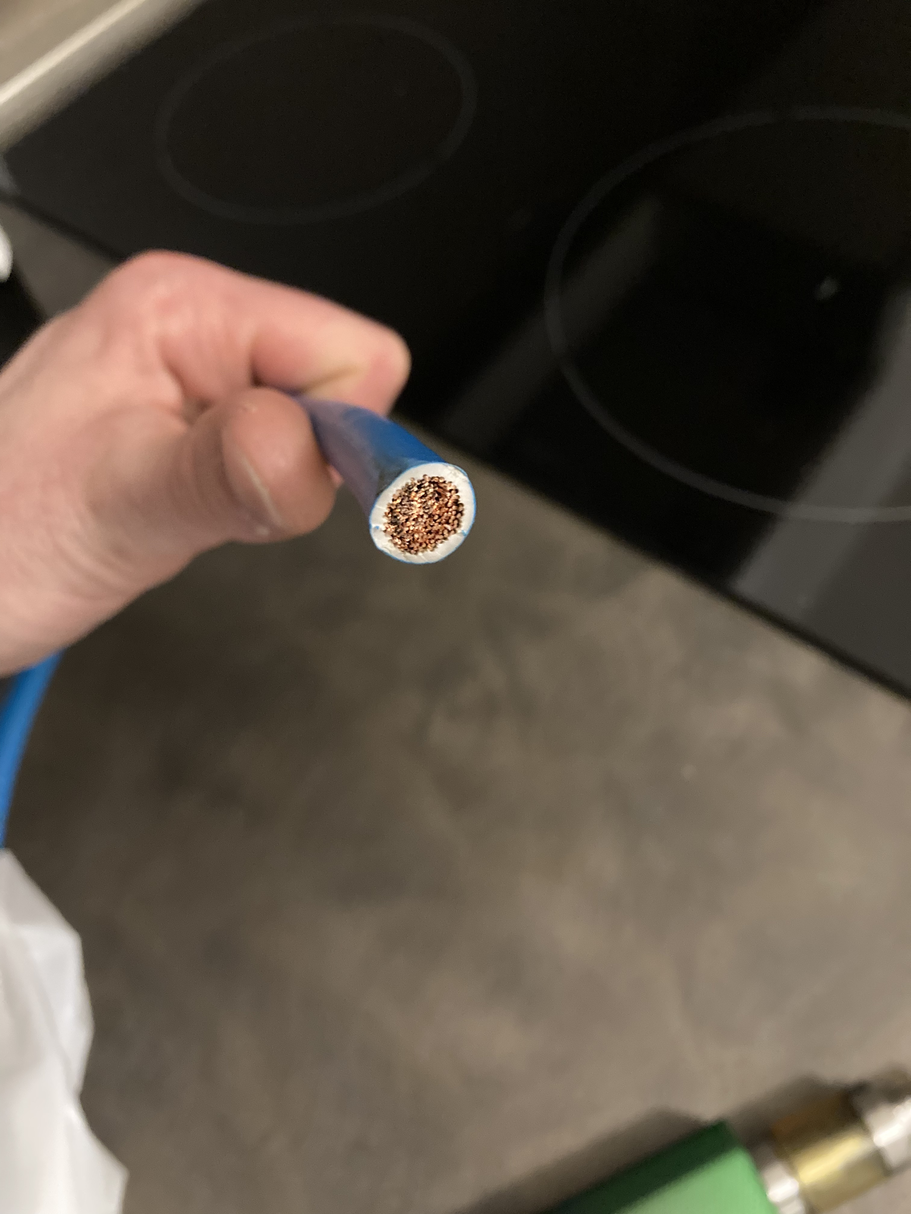

MoMo86
Messaggi: 309
#294
Messaggio da MoMo86 »
Ecco qui!

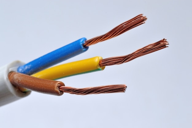

MoMo86
Messaggi: 309
#295
Non dirmi che non vanno bene?!?😱

Beh ho fatto il ragionamento che ero sicuro fossero in rame! Con i diametri che mi avevi dato. Ok per i Tw è più grande però sicuro che il cavo della batteria non è in CCA
Posso chiederti come mai non ti piacciono? C’è qualche motivo a livello elettronico particolare?

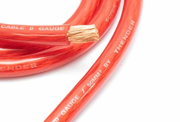

Messaggi: 6150
#298
Non sono cavi audio, specie per gli altoparlanti...
i trefoli sono grossi, tipo spaghetti... si possono contare con le dita della mano
boh, forse sono pippe mie, ma io non li metterei...
Già per esempio il 35mmq di questo ha per esempio 2548 trefoli all'interno
e quelli di potenza da 1.5mmq 384 trefoli
da 2.69mmq 476 trefoli
per dire

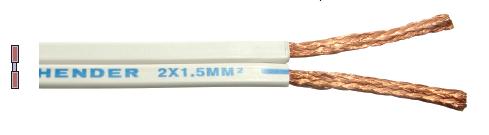

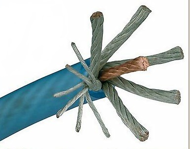

Messaggi: 6150
#299
Non dico di spennarti con i thender, neanche io li ho presi,
ma una via di mezzo... qualcosa almeno accettabile
dicono c'è il Sarflex per saldatrici economico, ma non l'ho toccato con le mani quindi non so com'è,
se i trefoli siano di maggior numero e più fini,
oltre a quello alcuni hanno intrecciature particolari

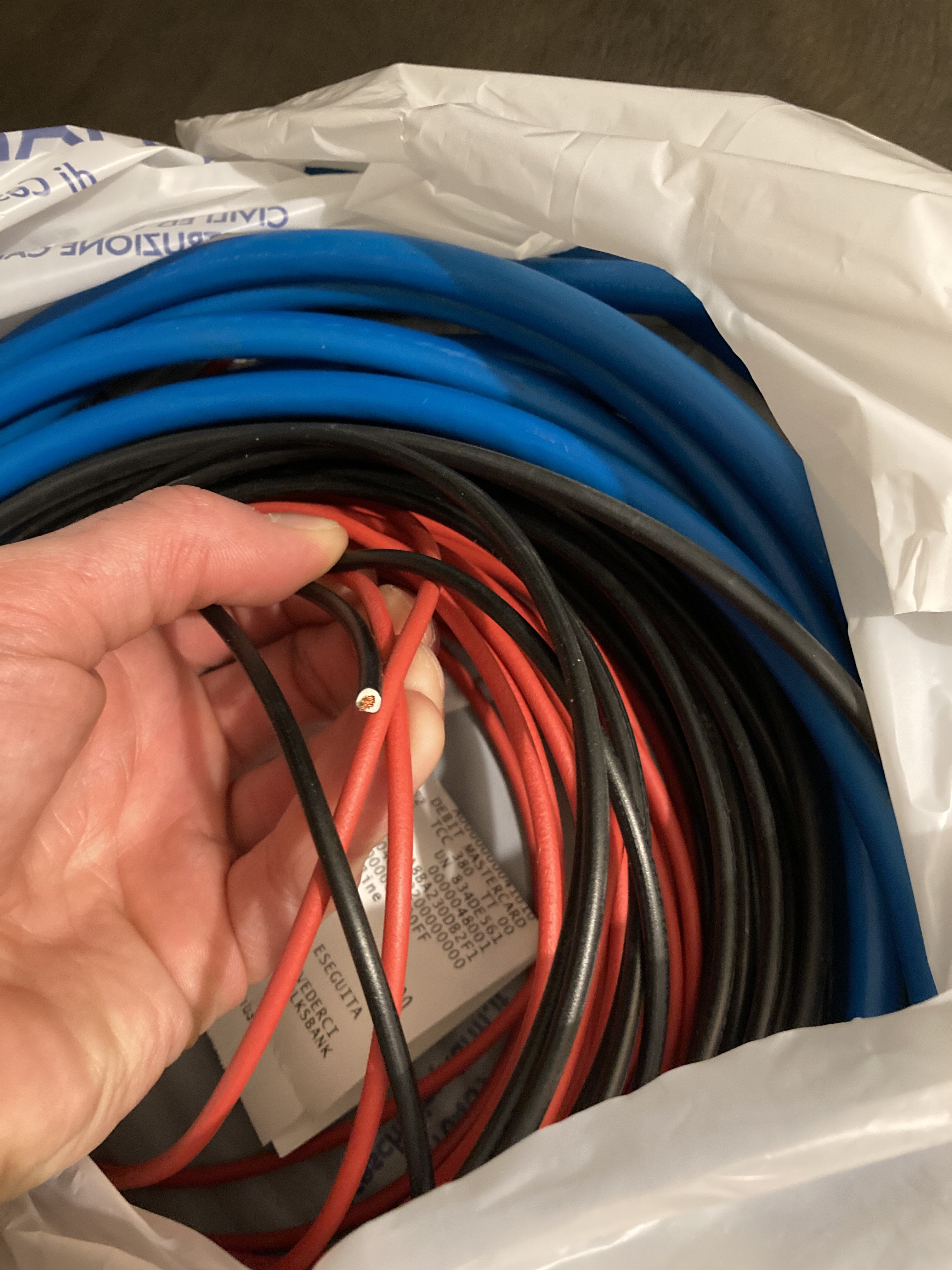

Ho fatto un errore del Kaiser… da principiante!😖
Sono sincero, ricordandomi di un consiglio sul cavo sarflex per le saldatrici ho pensato che potesse andare bene quello industriale per l’alimentazione. Per i cavi degli AP non avevo idea di prenderli li, poi visto il prezzo ho deciso di comprare tutto!
Ho speso 50€… 7€ il mt per il 35mm2 il resto per i cavi da 2.5 e i due capicorda!
Dici che almeno quelli degli ap vadano cambiati?
