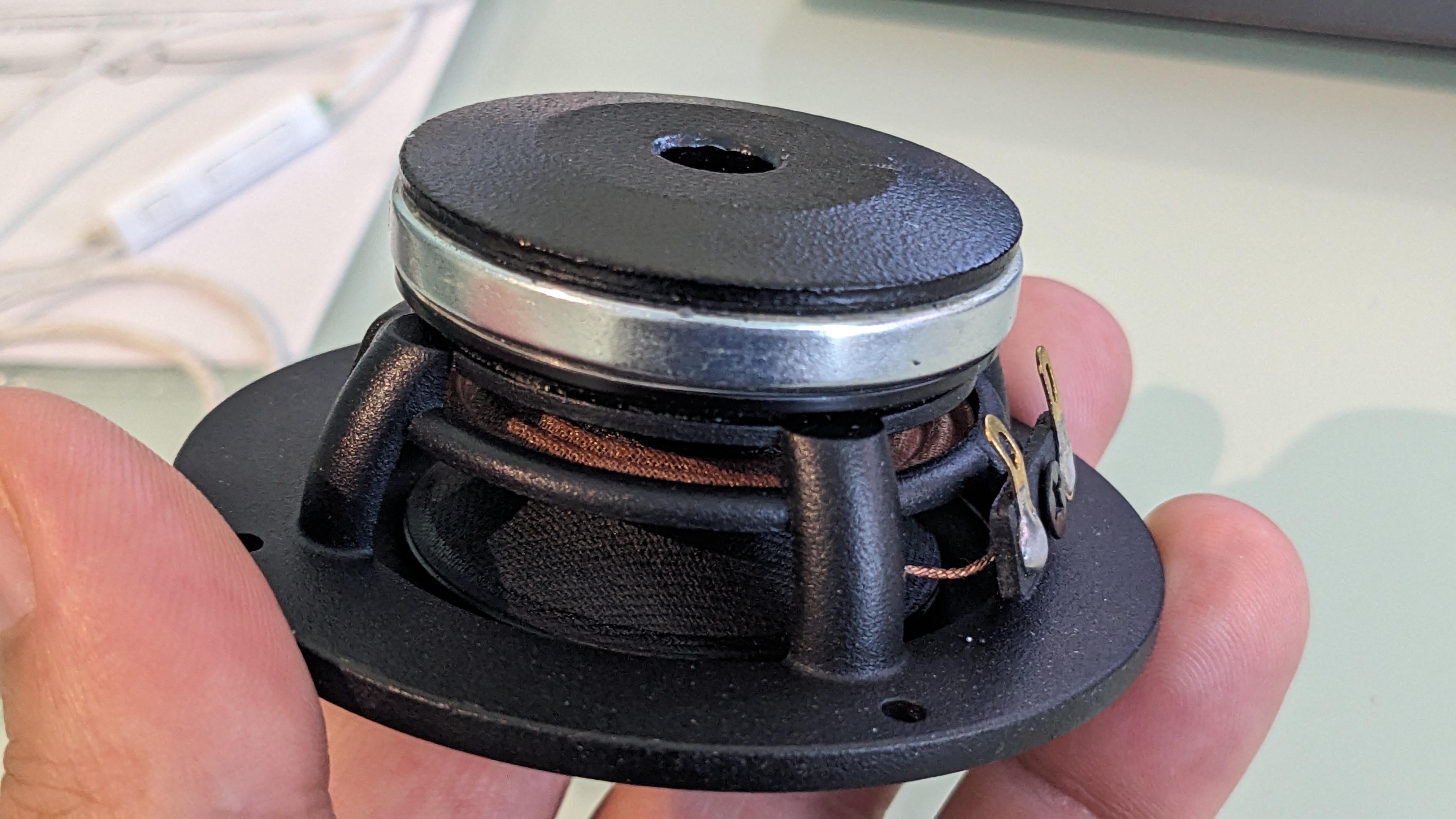

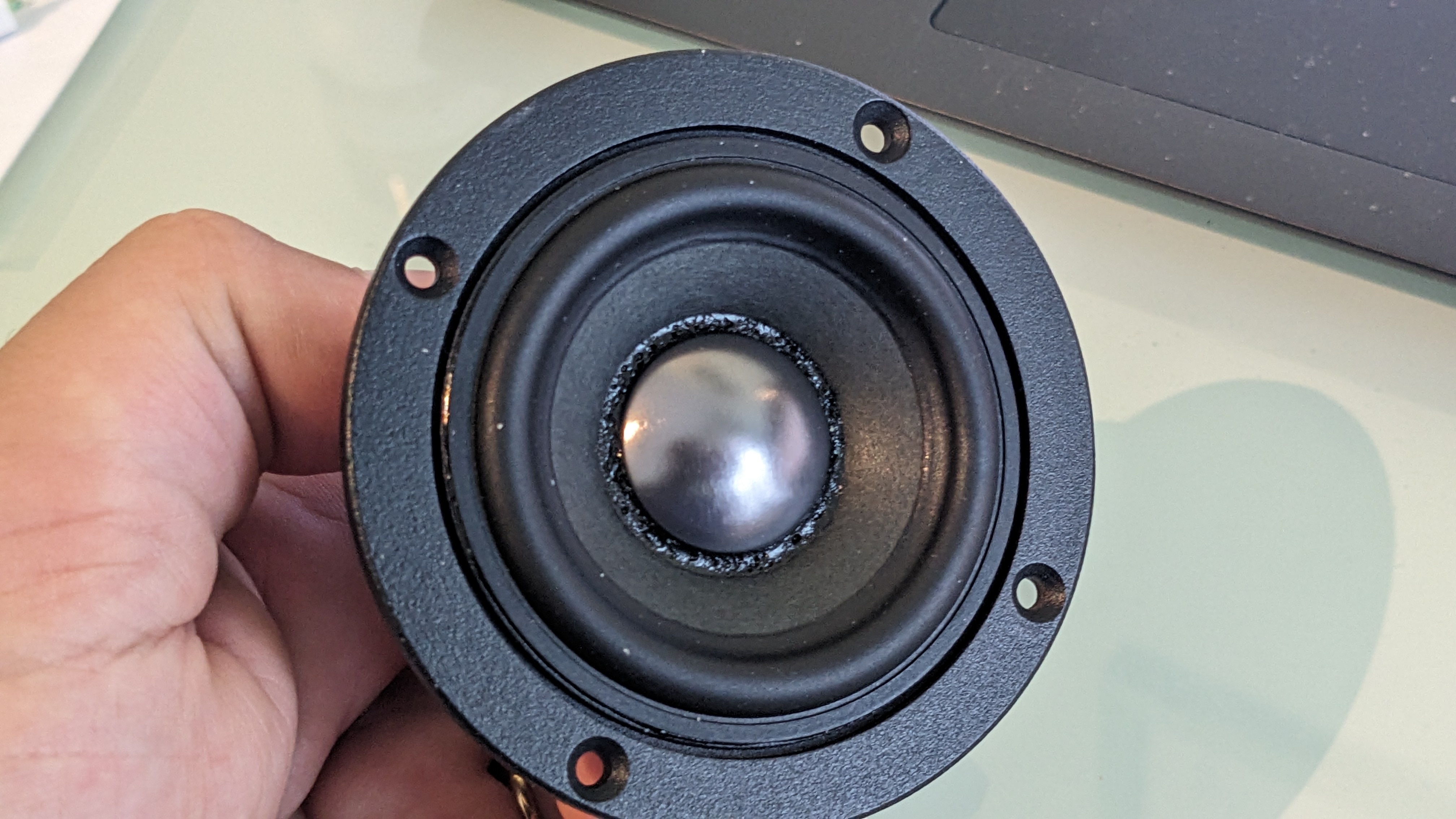

Arrivato un altro pezzettino del puzzle, in attesa di trovare date per rinchiudere la macchina in garage e fare i lavori. :)
Se ci fosse un calendario della stagione EMMA completo già disponibile non sarebbe male. XD
pericleromano
Messaggi: 190
Iscritto il: 14 ott 2019, 18:54
Re: Impianto Golf 5 by Dodrive - Project IB
#272
Messaggio da pericleromano »
bellino...... ci dici qualcosa in più?
dodrive
Messaggi: 587
Località: Milano
#273
Messaggio da dodrive »
Sono dei full range Audible Physics 220-CP, uguali a quelli usati da svariati altri qui nel forum. Verranno usati come rear fill montati sui montanti posteriori, accanto al portellone, in un loro volume dedicato di circa 0,3l cad.
L'obiettivo è migliorare l'effetto di ambienza usando la tecnica del rear fill differenziale dove il canale sinistro riproduce Sx-Dx ed il destro l'inverso.
Messaggi: 13194
#274
Si, ce ne sono un po’ in giro di quei diavoletti.
Sono una scoperta di The_Bis.
Gli altri del forum saremmo infatti lo stesso The_Bis, Stecca ed il sottoscritto, che io sappia, che li usiamo per il fronte principale. Poi li usa anche Andrea per lo stesso scopo tuo, nelle stesse cups di alluminio (leggermente sotto litrate, in vero) che uso io. E non ricordo, ma forse Andrea usa una coppia di quelli anche per il viva voce, ovvero per lo stereo originale che è stato scollegato dall’impianto e collegato ad una coppia di full, montati nei triangoli dei retrovisori. :D
Quegli aggeggini non vanno niente male eh. Hanno la massa mobile attorno al grammo, quindi non dico che sono “quasi tweeters” a livello di inerzia, eh.. Ma sono tra i migliori full range “di costo irrisorio”, come gamma alta. :love:
Credo che ora siano fuori produzione in favore di un nuovo modello, che non conosco.
Per quell’uso: 300/10.000 Hz, piú o meno, sono addirittura “sprecati”. :D Ottima scelta! :yes:

Diciamo che sono andato a colpo sicuro.
Per l'uso che ne devo fare sono in effetti forse finanche sprecati per le qualità che hanno, sono comunque dei componenti estremamente accessibili in termini economici quindi non è che sia stato uno spreco di denaro. Dovessi mai averne bisogno un domani per altri scopi più "nobili" restano buoni... :)

Si, li uso anche io nel fronte del bisonte come medi. Che dire per il loro prezzo credo e' difficile trovare di meglio!
Ovviamente su un sistema di un certo livello come quello di dodrive o Andrea trovano un'altra collocazione, non come driver principale, mi sembra corretto.
Li segnalai nel "lontano" 2018
viewtopic.php?p=209409&hilit=audible+220+cp#p209409
Poi Stefano ha avuto la lungimiranza (ed il coraggio) di provarli, testarli, ed apprezzarne le qualita'. E" comunque grazie a lui se adesso sono di largo uso nel forum! ;)

mark3004 ha scritto: 3 lug 2024, 14:05 Si, li uso anche io nel fronte del bisonte come medi. Che dire per il loro prezzo credo e' difficile trovare di meglio!
Ed io vi ringrazio per il vostro egregio lavoro di scouting e collaudo! :D
Sicuramente il rapporto Q/P di questi driver è veramente eccezionale e non sfigurano neanche come medi in un sistema a 3 vie, anche di livello. Forse l'unico loro limite è la capacità di discesa, cosa più che logica considerato che sono molto piccoli (come dimensioni del cono intendo) e nascono per altri scopi. Detto ciò, non mi sembra che gli si possa rinfacciare proprio nulla a 'sti driver. ;)

Beh, io li incrocio acusticamente a circa 350 Hz.. ^^ D’altronde sono dei 2 pollici. :arr:

ozama ha scritto: 5 lug 2024, 7:03 Beh, io li incrocio acusticamente a circa 350 Hz.. ^^ Dal Ronde sono dei 2 pollici. :arr:
Infatti, non penso di avere nessun problema nel mio use case, anche perchè l'uso come rear fill implica un livello decisamente più basso rispetto al fronte.

Si, anche io sto intorno ai 400 mi pare, come rear fill ci stai dentro alla grande col taglio. :yes:
