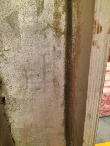

- chiusura totale per prevenire eventuali sfiati tra piano in legno e cassone. C'era gia la colla poliuretanica ma, per essere sicuro, ho fatto un'altra striscia di VTR (non so se si capisce):

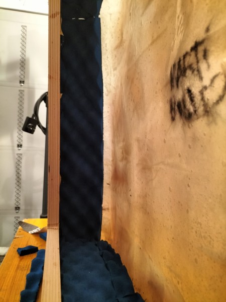

- come suggerito da @niko ho rivestito le pareti con il bugnato. E' un bugnato più 'solido' dello standard, consigliato da @The_Bis e trovato da Bep's:

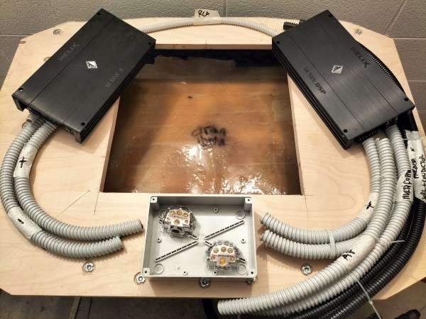

Ora veniamo alla parte, diciamo, più divertente. Visto che non voglio fare contro pannelli ho deciso di 'affogare' i tubi nella VTR perché, nella mia visione, lo vedo come un lavoro più pulito, più personabilizzabile e totalmente integrato anche se forse più complicato da realizzare.
Per fare quello che ho in mente io, però, bisogna studiarsi bene il passaggio cavi non lasciando nulla al caso.
Qui di seguito un pio di foto:
Ho segnato i tubi (praticamente il principio è lo stesso di un impianto elettrico in casa).
Come potete vedere, ho inserito i tubi per: alimentazione, AP (2 tw + 2 wf), RCA e predisposizione (i due corrugati neri) per Conductor ed una eventuale sorgente esterna.
Nella scatola, che rimarrà ispezionabile, ci sono i distributori dell'alimentazione. Considerate che la scatola è posta vicino allo schienale, proprio dove escono i vari cavi.
Chiaramente le guaine, una volta deciso, andranno fissate bene e, dalla scatola, presumo che uscirò con degli scatola guaina (che chiaramente non si vedranno).
Quello che vi chiedo, se possibile, è una vostra opinione, un consiglio o qualunque cosa vi venga in mente.
Grazie a tutti

Io avrei messo le calze invece dei corrugati per impianti elettrici, e quella scatola non mi piace ma se il tutto jon si vede vedi tu...
Per il resto bo credo che va.
Un esempio di calza https://www.amazon.it/MarketConnect%C2% ... ZZLBC?th=1
Re: Audi A3 8V 2017...si parte!
Inviato: 3 giu 2025, 23:10
da The_Bis
A mio avviso è una sovracomplicazione inutile. Lo dico senza tanti mezzi termini. L'impianto deve essere funzionale all'ascolto della musica quello che stai facendo che vantaggi da all'ascolto?

Rubio ha scritto: 3 giu 2025, 21:57 - come suggerito da @niko ho rivestito le pareti con il bugnato. E' un bugnato più 'solido' dello standard,
Grazie a tutti
Se si parla di fonoassorbente a spugna, a piramide o bugnato, deve essere a celle aperte, se a celle chiuse o cmq troppo compatto non ha effetto di assorbimento acustico, in modo empirico si può verificare se un fonoassorbente a spugna funziona, in modo semplice da uno scarto si taglia un pezzo spesso 1-2-cm e tenuto in mano ci si soffia, l'alito deve oltrepassare la spugna e sentirsi sulla mano, se non si sente niente non funziona come fonoassorbente, nel sito Beps viene descritto come fonoassorbente e fono isolante, se è a celle chiuse è più la seconda.
Detto ciò per informazione generale, nel tuo caso lo puoi lasciare perché se funziona o no, il volume del box è abbondante, e se non funziona toglierà qualche litro, invece di aggiungerne, ma nel tuo caso la cosa non è decisiva.

Se mi posso permettere, eviterei di ricreare un impianto elettrico casalingo in auto. Piuttosto, come suggerito da altri, passa i cavi in una calza e fagli fare dei bei percorsi puliti ed ordinati, anche a vista. Se un domani devi cambiare qualsiasi cosa è più semplice e, a mio parere personale, anche esteticamente più gradevole. Un cablaggio fatto bene, ordinato e curato ha una sua valenza estatica oltre che funzionale secondo me.

dodrive ha scritto: 4 giu 2025, 17:26 Se mi posso permettere, eviterei di ricreare un impianto elettrico casalingo in auto. Piuttosto, come suggerito da altri, passa i cavi in una calza e fagli fare dei bei percorsi puliti ed ordinati, anche a vista. Se un domani devi cambiare qualsiasi cosa è più semplice e, a mio parere personale, anche esteticamente più gradevole. Un cablaggio fatto bene, ordinato e curato ha una sua valenza estatica oltre che funzionale secondo me.
Grazie dell'intervento.
Il tutto nasce dal voler nascondere i cavi e non voler fare un contro pannello e non riesco a vedere altre alternative.
Purtroppo non riesco a trovare spunti in rete.
Fai un cablaggio ordinato e lascialo a vista, che problema c'è? Per l'uso di tutti i giorni fai una semplice copertura di altezza adeguata con degli intagli per non tappare il sub, la rivesti di moquette e sei a posto. Ovviamente, se p una questione di gusto estetico allora è diverso, ma ce ne sono di auto con soluzioni del genere, come la Golf del Bis per esempio. Personalmente a me piace il cablaggio a vista, a patto che sia bello ordinato e "pulito". ;)

I cavi se ben ordinati sono belli da vedere, io metterei la le calze magari anche colorate oppure tutte nere, sulla mia non si vede nulla ma ho messo calze e nastro in tessuto

Quei corrugati, oltre ad essere inutili e scomodi per qualsiasi modifica o lavoretto da fare, non si possono proprio vedere.
Una bella calza nera (a rete è pure sexy) e vivi sereno.

Alessio Giomi ha scritto: 5 giu 2025, 11:19 Mi accodo ai consigli….
Forse mi sono spiegato male.
Chiaramente i corrugati non sarebbero a vista. L'unica cosa che si vedrebbe sarebbe il cavo delle utenze che esce, diciamo, dal nulla.
Un po' come a casa, non vedi i corrugati con dentro i fili ma l'interruttore funzionante...eheheh
Comunque, valuto tutti i consigli e vi ringrazio per le vostre opinioni, quelle costruttive...
