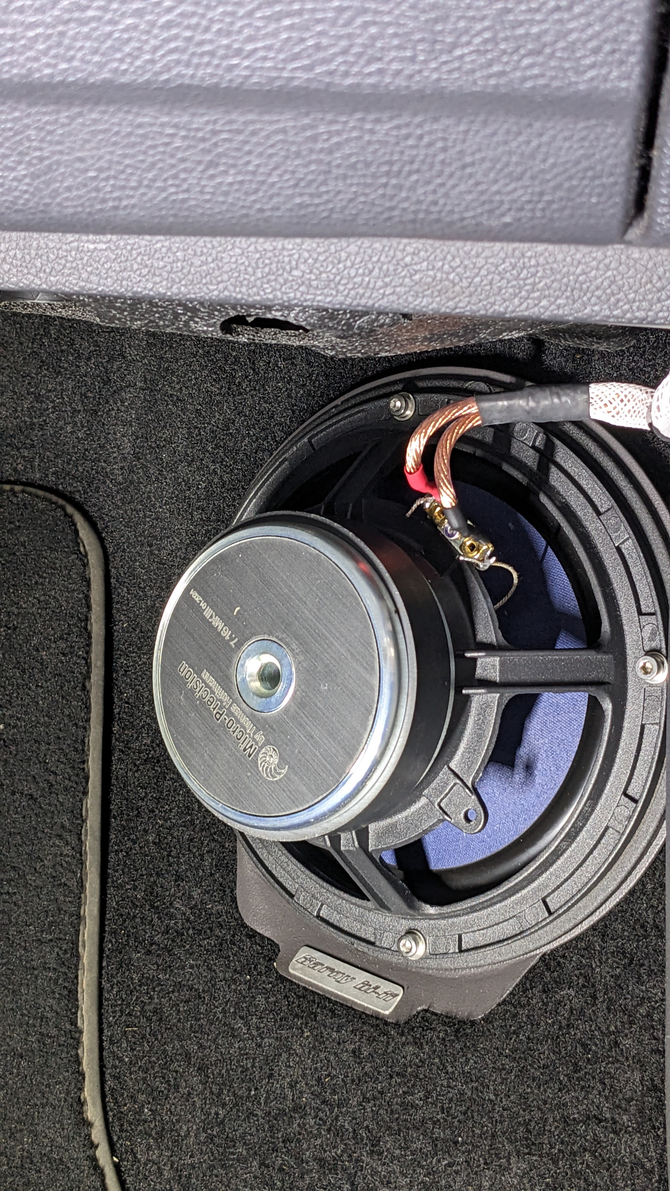

Piccolo aggiornamento a fronte del montaggio dei mediobassi MP.
Questo weekend si tara in vista della finale Europea EMMA.

Breve feedback dopo una intensa giornata di taratura ed un ascolto (autostradale) di qualche ora.
Tenendo conto che gli HAT L6 sono stati usati parecchi anni, in varie configurazioni, la differenza è notevole. Nonostante la minore Sd dei MP (sono dei 16 classici mentre gli L6 sono dei coni da 180mm), a livello di attacco e dettaglio abbiamo fatto un passo avanti significativo. A livello di output assoluto forse reggono un pochino meno, ma niente di eclatante e comunque si parla di livelli di ascolto non "normali". XD
Anche in termini di risposta puramente acustica, alla fine li abbiamo tagliati 10Hz più in alto (sul passa-alto) rispetto agli L6 mantenendo lo stesso livello di output, quindi bene. Il taglio più alto era anche abbastanza necessario per non portarli a fondo corsa troppo in fretta all'aumentare del volume, non avendo nella mia macchina alcuna cassa che potesse aiutarli a controllare l'escursione (con gli oltre 250W /canale del Calliope poi).
In generale con questo ulteriore step di taratura abbiamo rimosso parecchi punti di EQ messi in precedenza, e spostato leggermente altri, ottenendo anche buone somme in tutti gli incroci tra le varie vie grazie a qualche "trucchetto" non convenzionale messo in atto dal Bis sfruttando le potenzialità del DSP. Abbiamo anche configurato l'EQ dinamico del DSP Mosconi (gran figata!) per modellare la risposta a volumi alti e bassi, creando un vero e proprio effetto loudness dinamico in base al livello del segnale in ingresso (quindi variabile in base al livello di ascolto). L'effetto è molto piacevole e permette di migliorare la risposta del sistema a volumi di ascolto medio-bassi (quindi a livelli EMMA diciamo ;) ) rendendolo più piacevole. A volumi medi o alti invece è stato lasciato senza questo effetto loudness garantendo comunque un'esperienza di ascolto piacevole sfruttando l'ampia dinamica e riserva di potenza data dagli ampli.
Nell'insieme mi ritengo molto soddisfatto.
