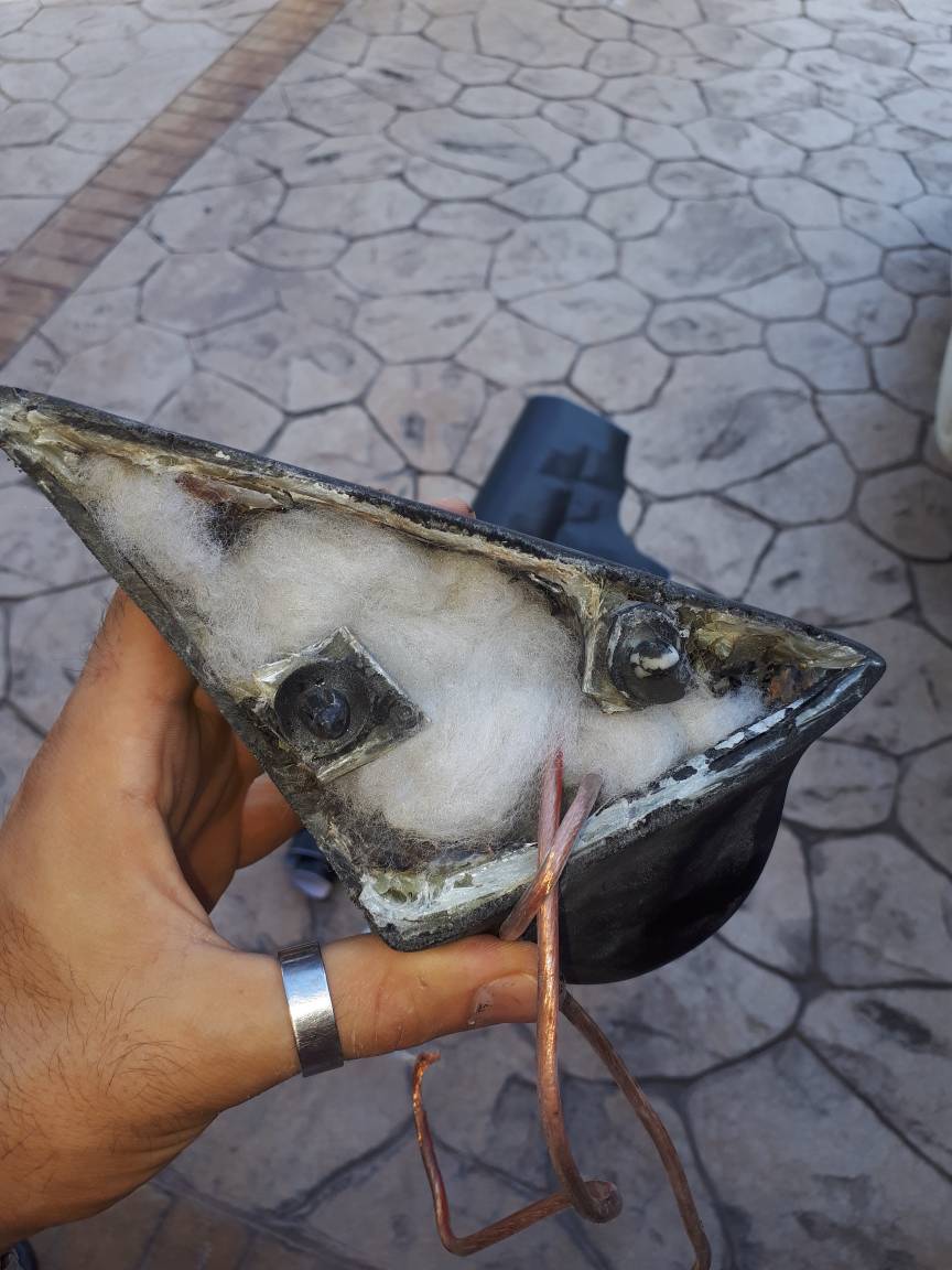

Davide.HZ ha scritto:Ed ecco il duro lavoro di un Week end portato al termine XD verniciati nero testurizzato come il resto, riempiti dentro con il dacron a quantità industriali facendo attenzione che quanto infilato il mid del " buco" il dacron rimanesse ben sistemato sulle pareti della struttura subito a ridosso intorno al cestello, sigillato l'emissione posteriore con del vinavil tra flangia e mdf e sigillate le viti con altrettanto vinavil. Questa mattina ho presentato il triangolo dx ed il risultato non è niente male ma la cosa fondamentale è che da fuori non si vede quasi nulla :D pomeriggio procedo ai cablaggi e via con i cavi volanti per l'auto ad abbozzare il crossover.
Ma quanto sono belli!!! :love: :love: :love:
E quanto ci hai messo poco a farli!
Io i miei triangoli li ho fatti in 10 giorni e al confronto fanno schifo. XD

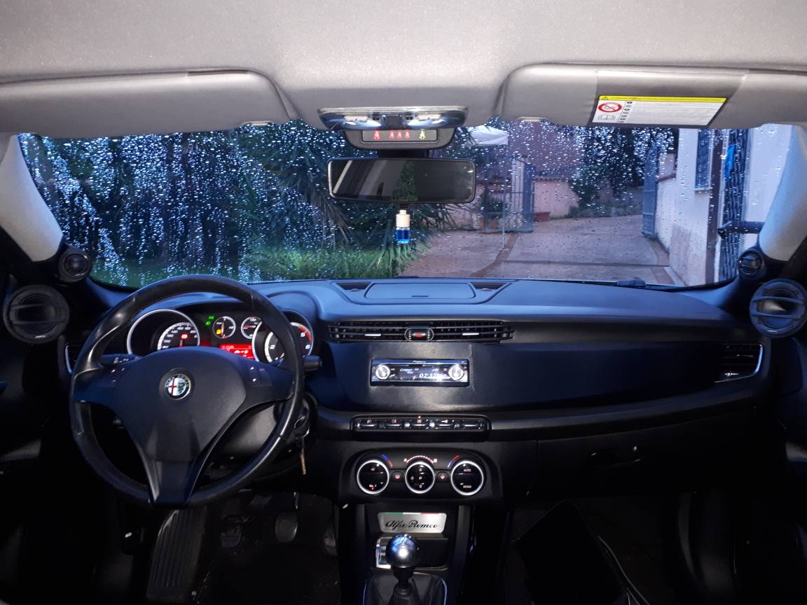

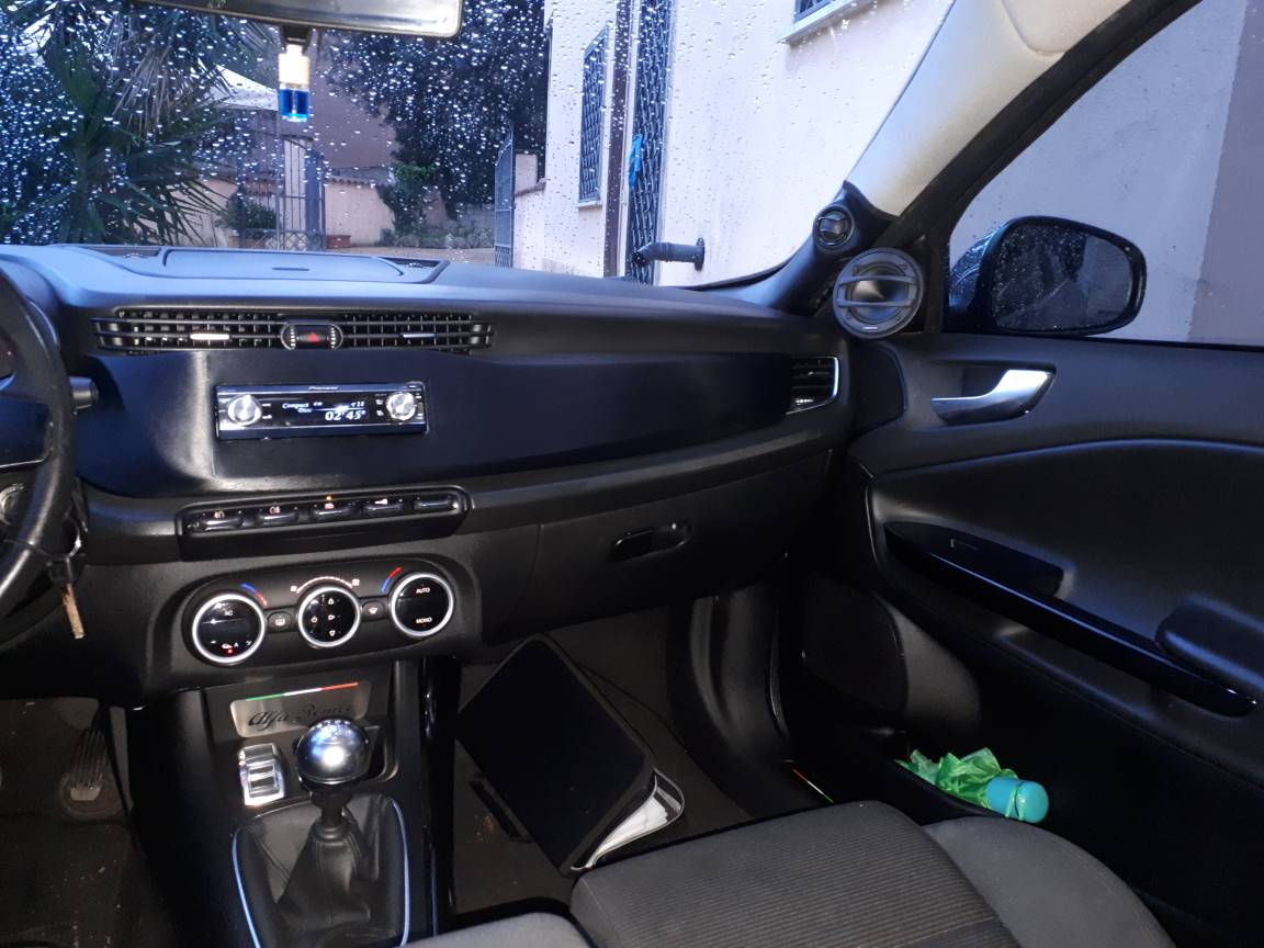

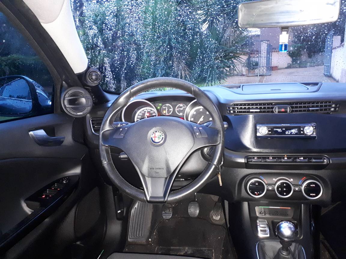

Buongiorno ragazzi, il sistema è ufficialmente evoluto in 3 vie biamplificato. Posto qualche foto venuta abbastanza male ma conto di farne altre decenti. Entusiasta del risultato estetico ho iniziato subito a provare qualche bozza di crossover sia attivo che passivo e saggiare le potenzialità dell'inserimento del mid, e che dire... rispetto al 2 vie la gamma media risulta decisamente più ricca, piena e bel articolata, sul lato sx soprattutto dove vi è il chiaro limite del 2 vie, timbrica generale più fine e dettagliata ma allo stesso tempo più armoniosa e rotonda. Apparte i primi miglioramenti quasi scontati arrivano subito i problemi del gestire 6 punti di emissioni differenti e ci sarà da lavorare molto con le varie attenuazioni oltre che con i ritardi, principalmente ho dedicato più tempo all'incrocio del mid in basso e per quanto mi ostinassi a farli scendere oltre i 500hz circa, non riuscivano poveretti... La compressione dinamica e la timbrica snaturata si facevano notare molto restituendo un suono pesante e poco dinamico, a volte fastidioso e privo di leggerezza, quindi sono stato costretto ad operare totalmente in passivo e con un passa alto del mid intorno i 450/500hz 12 db che comunque è un bel santo in avanti visto che l' incrocio acustico col wf sarà molto probabilmente nei pressi di un ottava inferiore. Non voglio appesantirli troppo dal momento che in questi contesti, l'intero sistema gira intorno al mid e costringerlo a scendere troppo la vedo un pò una cavolata dato che sgrava il tw da una buona porzione di banda utile, e comunque anche se volessi utilizzare dei wf da 18cm non avrebbero problemi per incrociarli a questa frequenza. Ora questo " problema " non sò se sia dipeso dalla struttura in vtr e stucco che non smorza abbastanza, se dal poco volume del box di 0.5 litri malapena, o se dal mid che proprio non riesce anche se su carta dovrebbe farcela, ma poco mi importa, la scena era già quasi totalmente focalizzata sul parabrezza col 2 vie ed ora è ulteriormente migliorata scolpendo molto bene l'altezza dei pianti sonori e intendo che il cantante risulta chiaramente più alto e avanzato rispetto i vari strumenti, anche la profondità e la larghezza hanno avuto qualche riscontro positivo, insomma per ora sono abbastanza soddisfatto, c'è da lavorarci molto e spero di arrivare ai risultati che mi sono prefissato. Perdonate le foto oscene ma non sono un gran " serfarolo " XD XD

Non conosco quei fullrange, ma mi sembrano dei 3", e portarli fino a 500 Hz non mi sembra un cattivo risultato in discesa, anzi.
Temo che il passivo ti darà del filo da torcere, ma complimenti per i tuoi soliti standard.

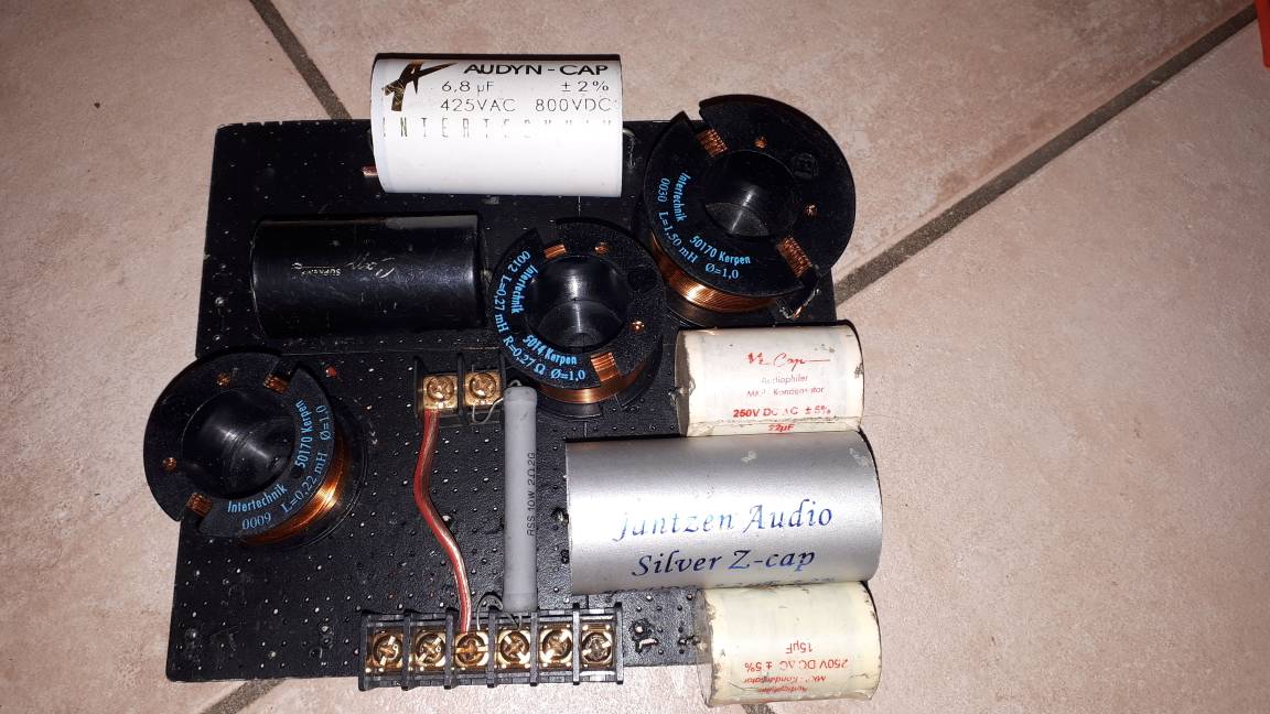

Ciao Marsur come va? Grazie mille :D Sono gli ML700.3 della nuova linea mille di hertz, la casa li pubblica come full range ma di fatto sostituiscono i vecchi medi ml700. All'ascolto a parere mio non possono essere definiti tali, salgono molto in frequenza rimanendo anche abbastanza corretti, ma fino ad una certa, un vero full range è un'altra cosa negli alti di gamma. Come al solito, devo darti ragione in tutto, realizzare questo passa alto mi sta dando filo da torcere per diversi motivi, il problema della timbrica che viene giocoforza alterata dall'opersre dello stesso, mantenere alti i livellli dinamici che non è affatto facile, ma soprattutto ancora non sono riuscito a trovare un buon allineamento che non introduca qualche spiacevole risonanza nei pressi della fT malgrado le più avanzate strumentazioni che uso... le orecchie ahah XD qualcosa di buono piano piano sta uscendo fuori ma inizio a pensare seriamente di forare il box e convogliare l emissione posteriore ( ben isolata) nel pannello porta così da aumentare il volume di carico.

Davide.HZ ha scritto:Ciao Marsur come va? Grazie mille :D Sono gli ML700.3 della nuova linea mille di hertz, la casa li pubblica come full range ma di fatto sostituiscono i vecchi medi ml700. All'ascolto a parere mio non possono essere definiti tali, salgono molto in frequenza rimanendo anche abbastanza corretti, ma fino ad una certa, un vero full range è un'altra cosa negli alti di gamma. Come al solito, devo darti ragione in tutto, realizzare questo passa alto mi sta dando filo da torcere per diversi motivi, il problema della timbrica che viene giocoforza alterata dall'opersre dello stesso, mantenere alti i livellli dinamici che non è affatto facile, ma soprattutto ancora non sono riuscito a trovare un buon allineamento che non introduca qualche spiacevole risonanza nei pressi della fT malgrado le più avanzate strumentazioni che uso... le orecchie ahah XD qualcosa di buono piano piano sta uscendo fuori ma inizio a pensare seriamente di forare il box e convogliare l emissione posteriore ( ben isolata) nel pannello porta così da aumentare il volume di carico.
Beh, puoi provare, perchè no?
Ma se li fai scendere ancora perdi di impatto generale in quanto sempre un 70 mm è.
Questo almeno è quello che temo.
Poi non so se hai fatto delle prove per la collocazione, generalmente in auto si deve scendere al compromesso, e questo può complicare il filtraggio, a causa delle fasi ecc.
Ma non ti scoraggiare, è solito che per avere di più bisogna dare di più. ;)
