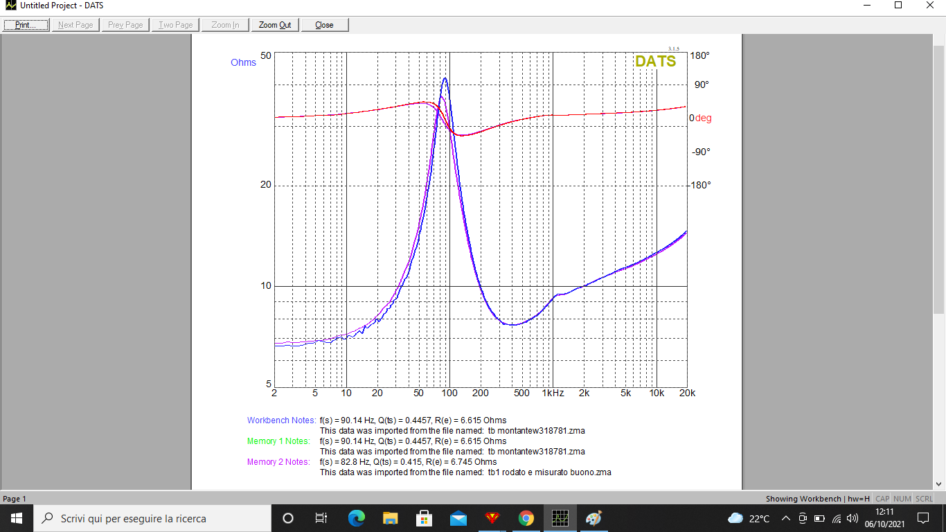

A titolo informativo ti faccio vedere quanto l'aver rodato o meno il proprio altoparlante puo cambiare i suoi parametri, in questo caso ho adottato la procedura descritta da @Nostromo riguardo il burn in.
Come puoi vedere dai due grafici sovrapposti la Fs è calata di quasi dieci hertz su un altoparlantino da tre pollici, puoi ben immaginare che risultato potrebbe avere su un paio di midwoofer

Exevia ha scritto: 6 ott 2021, 12:18 A titolo informativo ti faccio vedere quanto l'aver rodato o meno il proprio altoparlante puo cambiare i suoi parametri, in questo caso ho adottato la procedura descritta da @Nostromo riguardo il burn in.
Se sposti la scala di visualizzazione da 20 a 20k si vede pure meglio... e comunque un buon Burn-in fa stabilizzare (portandoli a quelli di progetto) i T&S...
