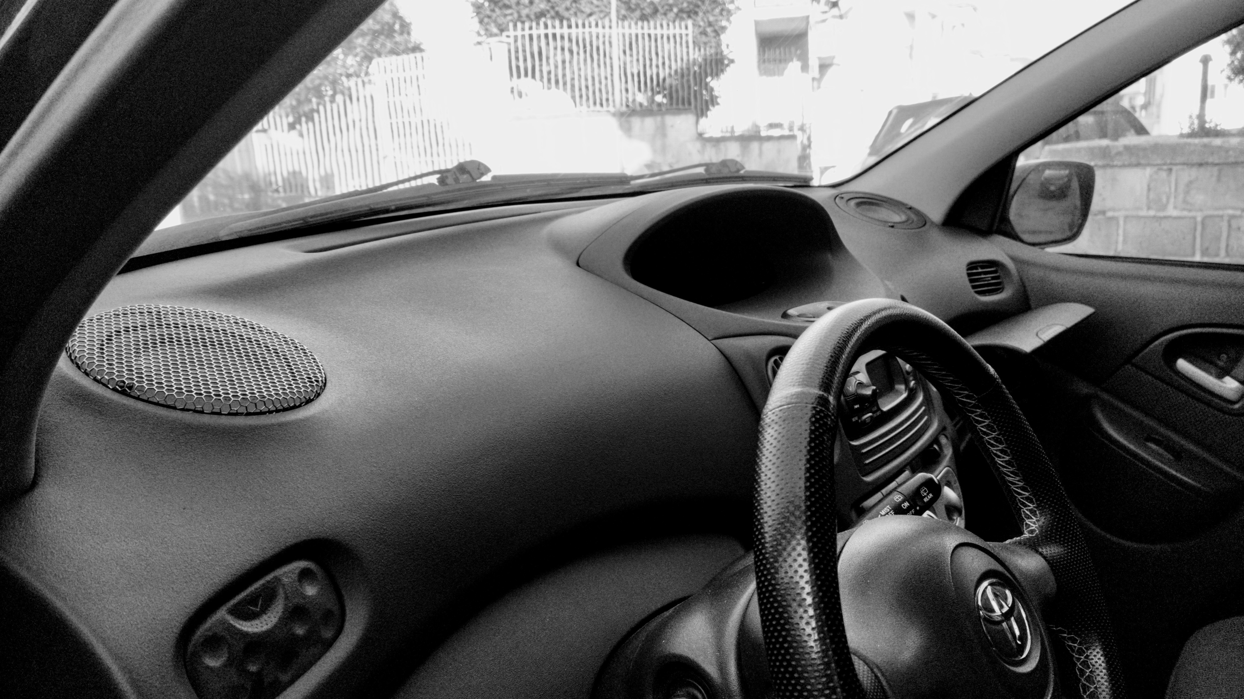

L'effetto plastica l'hai ottenuto con una sola vernice o prima della mano definitiva hai dato una base di preparazione???

Allora spiego quello che ho fatto..🤔
Non avevo pelle disponibile per impellare e non volevo aspettare la fine della pandemia,quindi ho pensato alle alteenative.
La vernice mi sembrava quella più idonea ad ottenere un risultato che si avvicinasse al resto...ma non avevo la vernice😂😂😂 di quel colore ma solo nero e del fondo grigio.
Ho aggiunto mano mano il grigio per raggiungere la tonalità e via.
L'effetto plastica lo raggiungi tarando l'aerografo..alla prima mano devi già tirare fuori il risultato e poi 2 mani successive "normali".

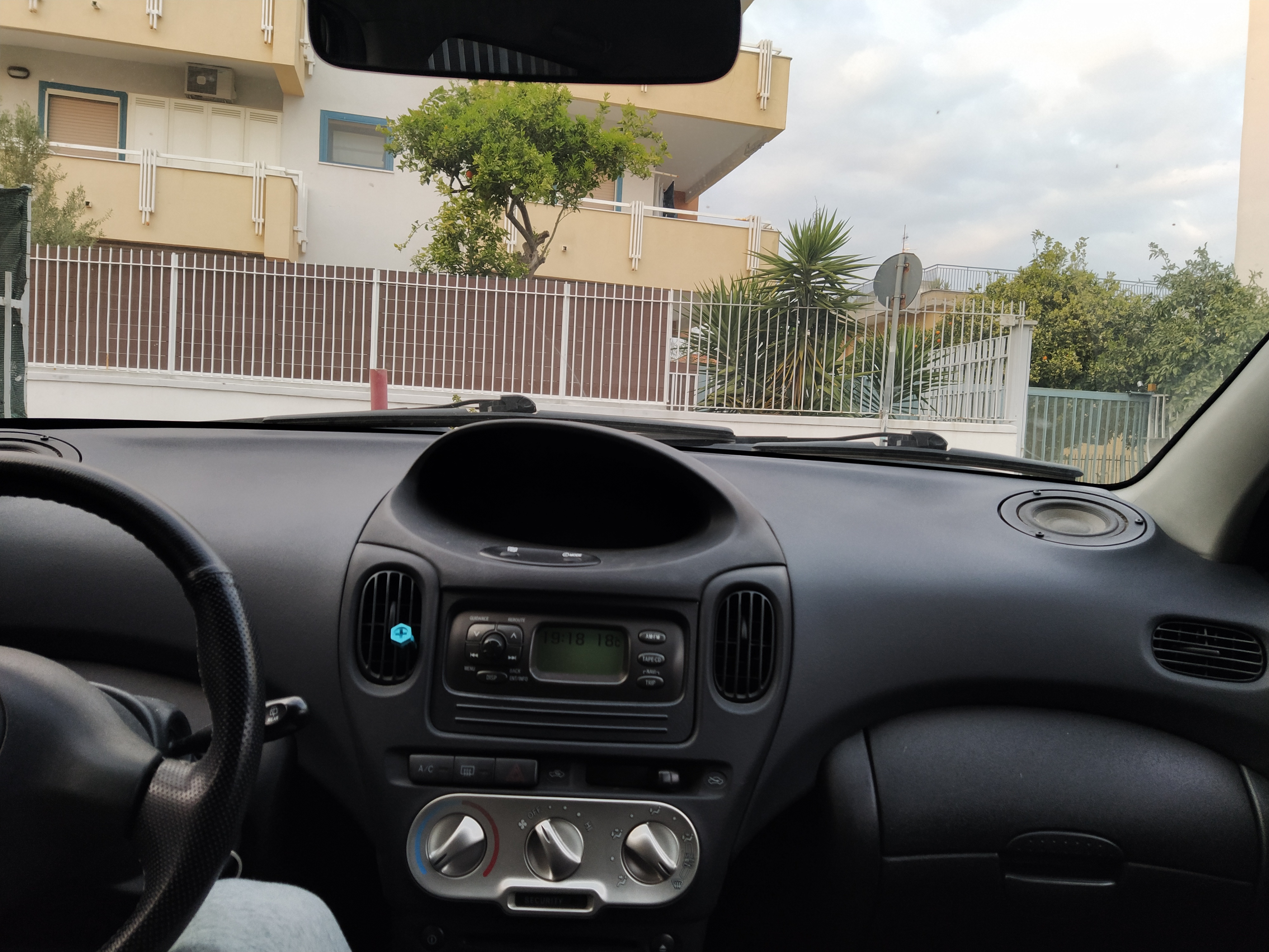

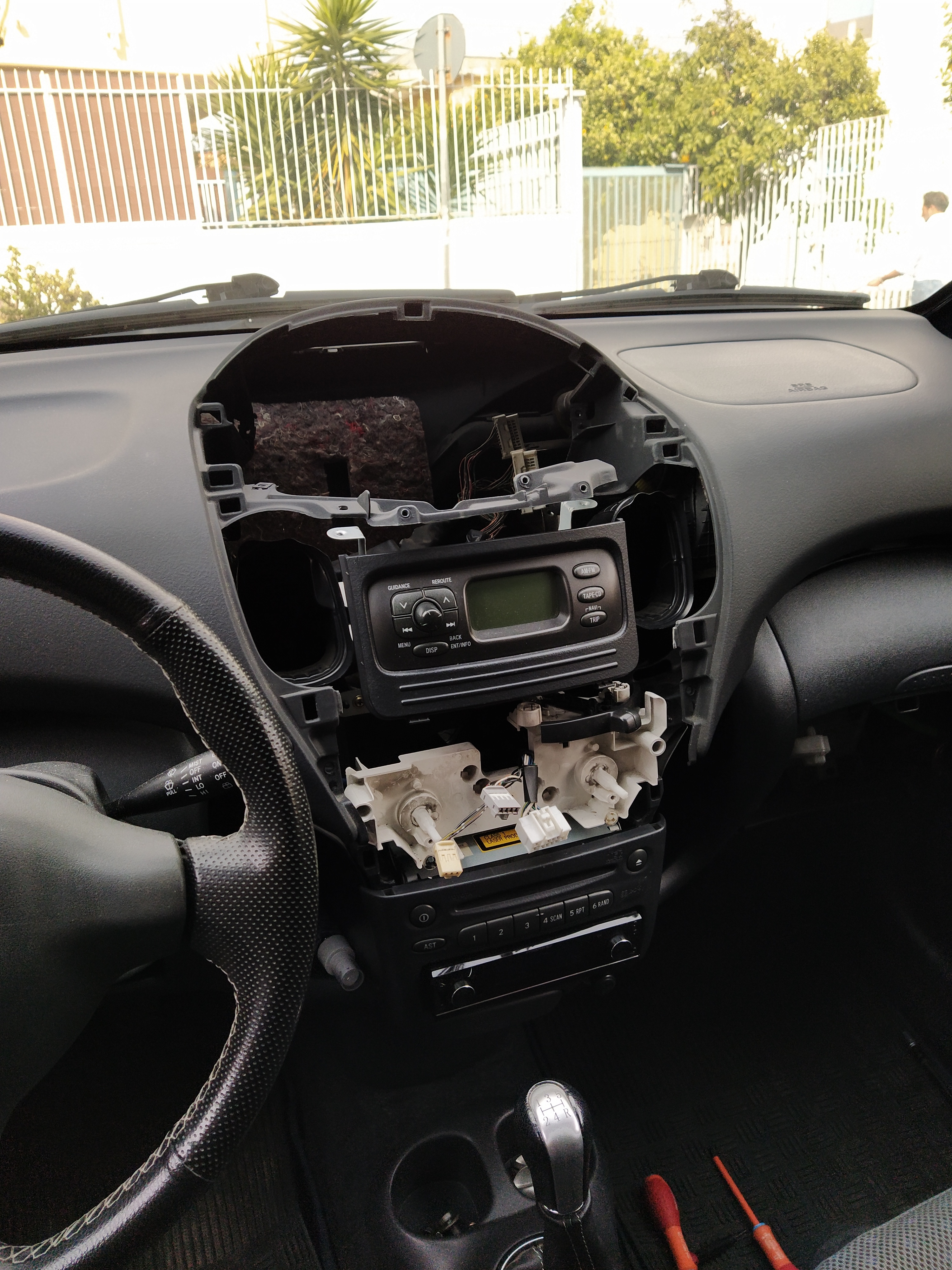

Cambio cruscotto ;) e accensione per capire un po' di cose....

Mi associo ai complimenti!. Mi piae per come sembra assolutamente non posticcio. Con l'airbag del passeggero come hai fatto?
Messaggi: 2907
Re: "New Project" Toyota Yaris verso
#253
cerotto ha scritto: 8 apr 2020, 0:37 Mi associo ai complimenti!. Mi piae per come sembra assolutamente non posticcio. Con l'airbag del passeggero come hai fatto?
L'airbag è rimasto sul cruscotto che ho smontato,qui ho dovuto escluderlo e poi ho allineato i piani ad entrambi i lati per poter sfruttare lo spazio utile e montarci l'altoparlante.
In più ho eliminato anche le 2 grigliette aria superiori :yes:

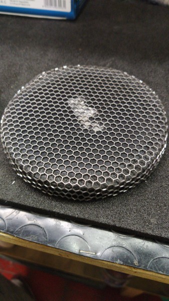

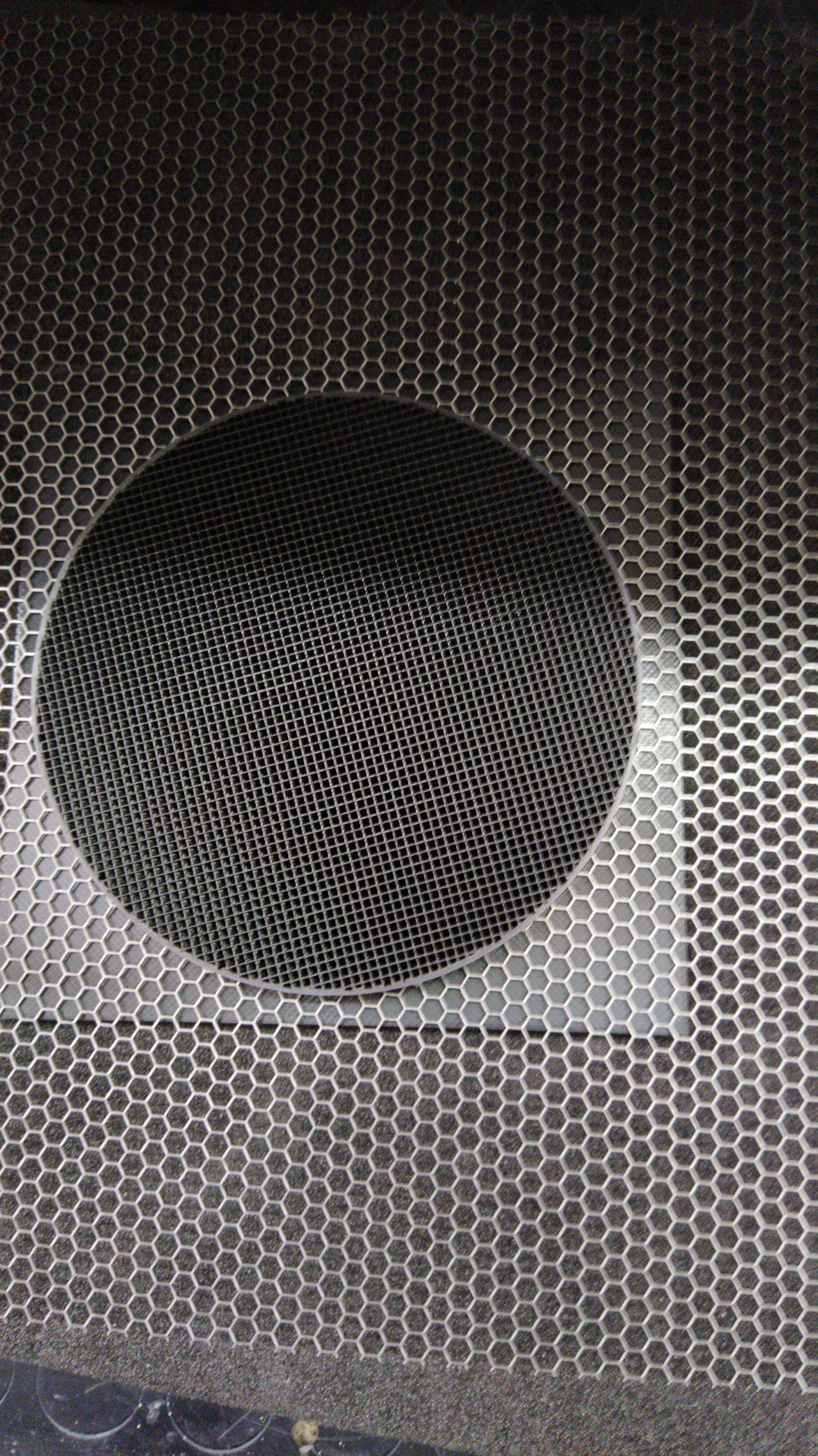

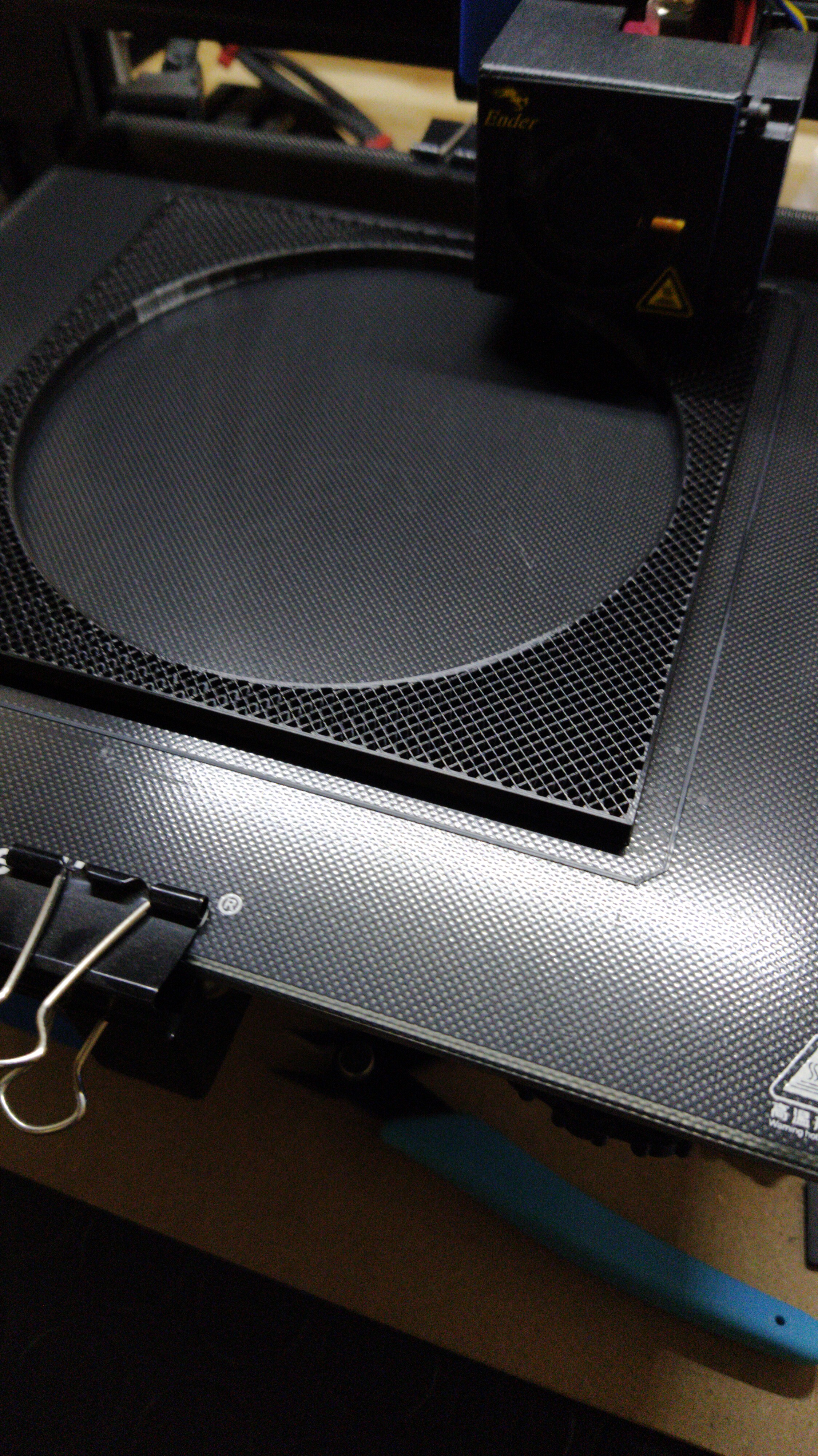

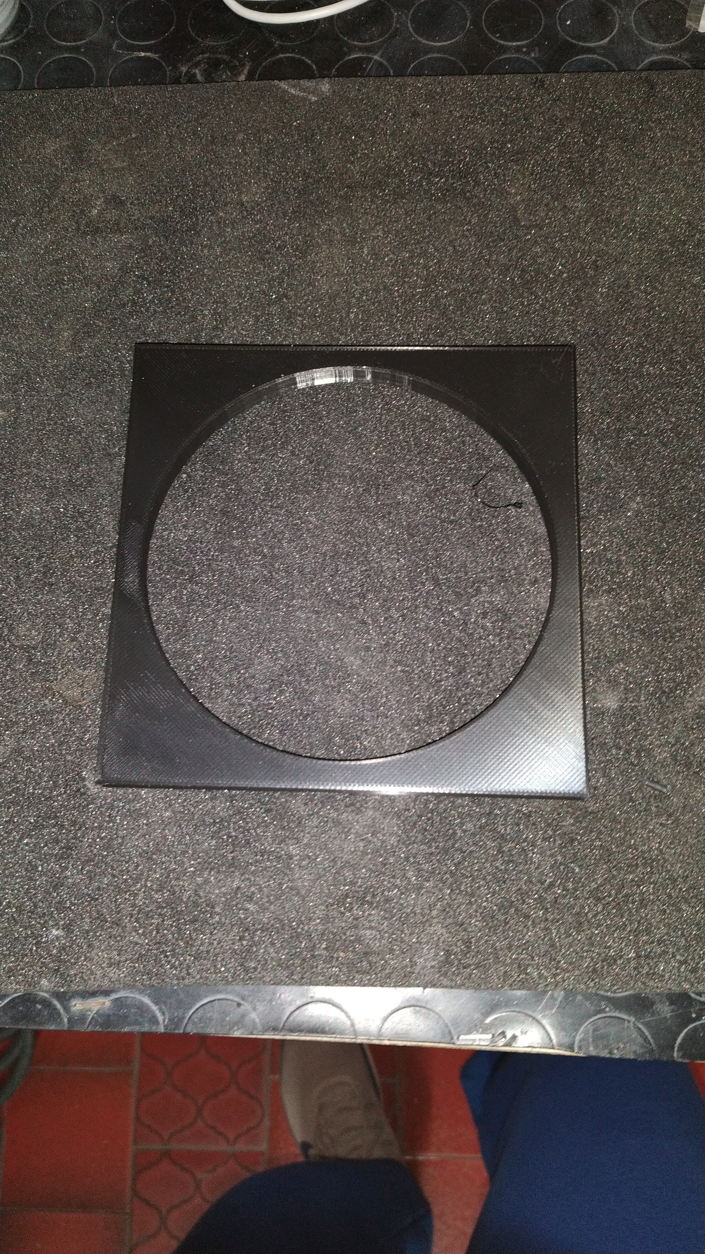

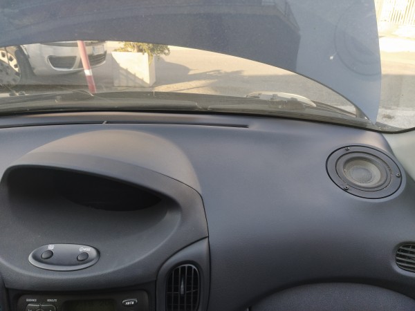

Intanto che sto facendo i primi ascolti e rodando ancora i woofer,ho realizzato una prima griglia e la sto provando per capire se acusticamente cambia qualcosa,ho fatto anche qualche misura con e senza e sembra non esserci alcuna attenuazione.
Probabilmente userò la maglia griglia più larga ma al momento questa avevo ;)
Qualche passaggio della realizzazione della griglia di protezione provvisoria

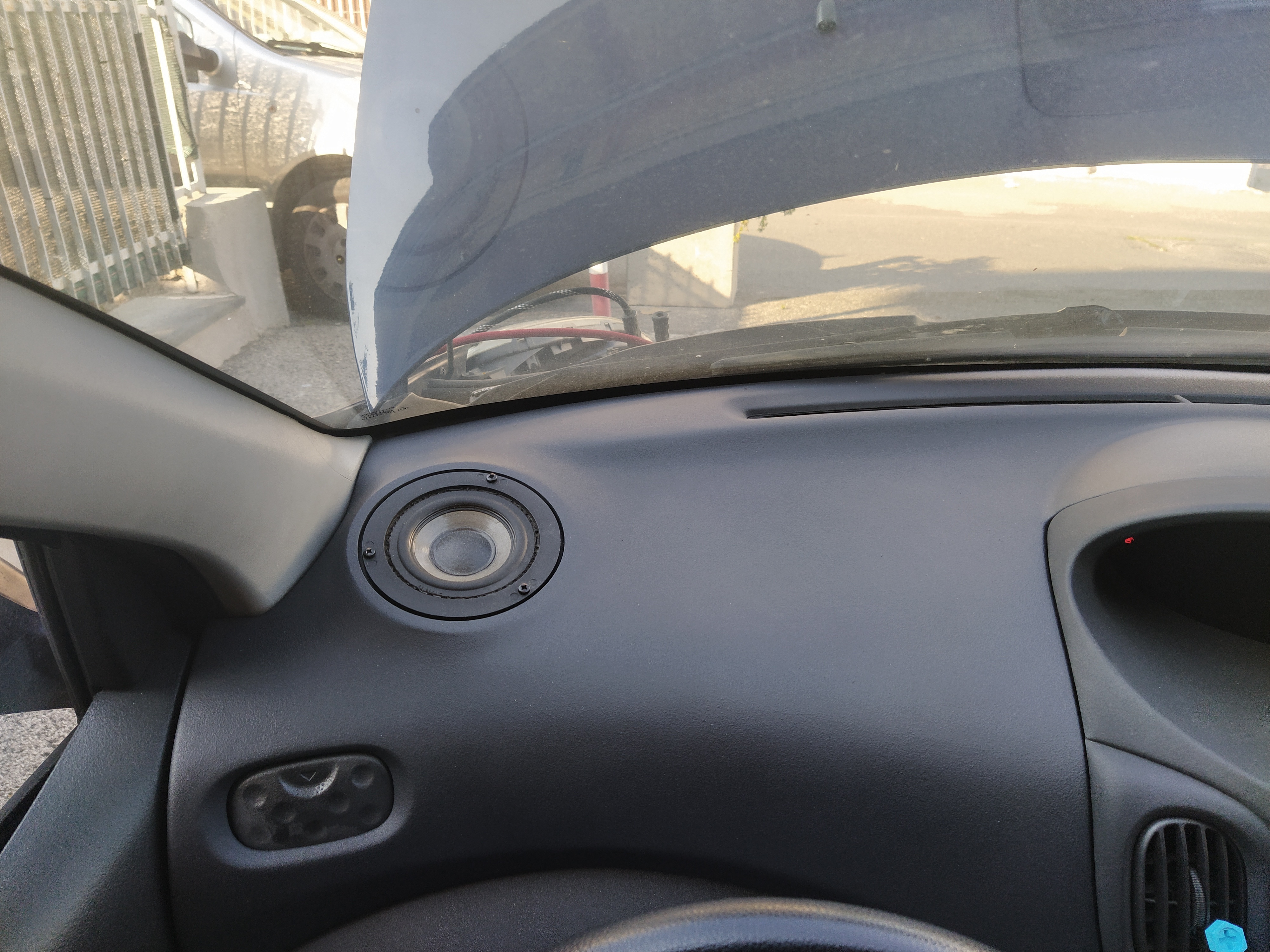

Foto dall'alto :sbav:
Messaggi: 13344
#258
Ma l'altoparlante dove sfocia? è in free o ha una camera?
Mi son perso...
Comunque il lavoro è da paura.....
Scettico sull'esclusione dell'airbag... ma visto il progetto era inevitabile.

Sembra originale, bravissimo Guido, ottimo lavoro.
Ps: e facceli vedè sti tweeter XD
Pss: come si comportano i medi così installati?

Bellissima intrgrazione complimenti...
Ma che tw verranno installati?
