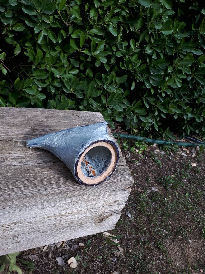

Ahahahah grazie Max il segreto è il caldo credimi, facilita a diminuisce notevolmente i tempi di essiccazione sia della resina che dello stucco, io mi limito ad utilizzare leggermente più catalizzatore del dovuto ed un pizzico di manualità, da bambino sognavo di essere scultore per intenderci ahah vedremo cosa esce fuori XD XD

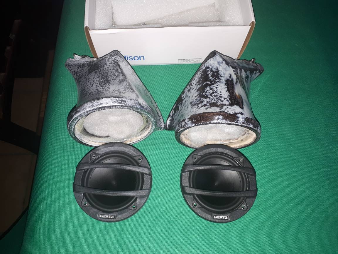

Ahahah dai un pò tutti a volte facciamo degli impiastri che neanche se ti ci mettevi d'impegno riuscivano XD XD io comunque da quando utilizzo la resina epossidica ( quella gialla) mi trovo da dio rispetto a quando usavo la poliestere ad impregnamento ( quella blu) questo cambio ha migliorato molto la qualità delle lavorazioni ad essere sincero.
Magari Mark, in settimana inizierò subito a dare una sgrassata alla taratura e vedrò fin dove riesco a spingerli in basso :D intanto anche a questo manca poco ed è pronto da verniciare

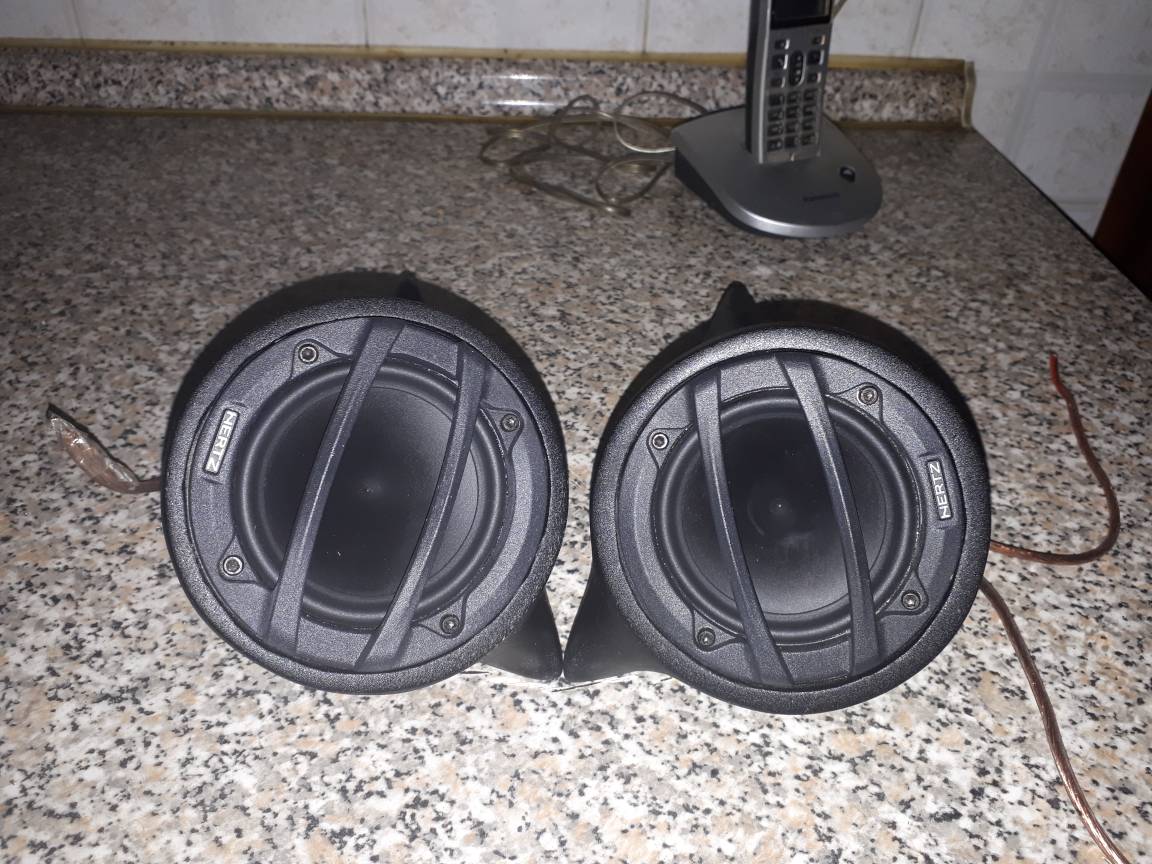

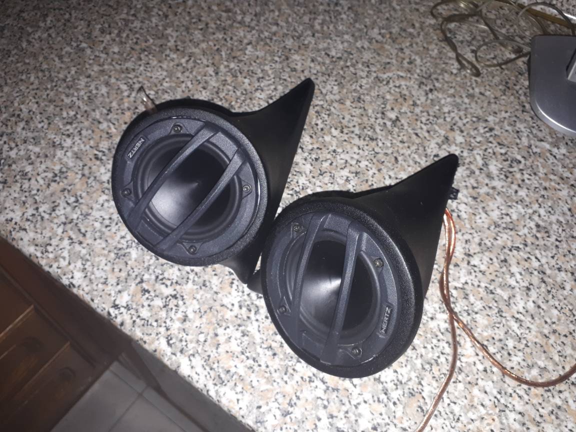

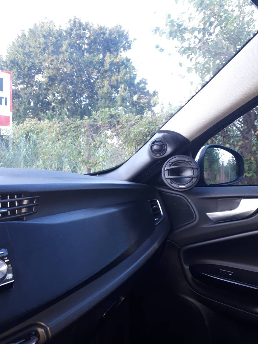

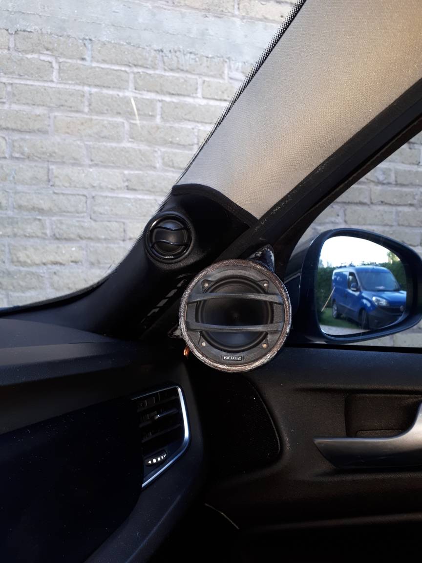

Ed ecco il duro lavoro di un Week end portato al termine XD verniciati nero testurizzato come il resto, riempiti dentro con il dacron a quantità industriali facendo attenzione che quanto infilato il mid del " buco" il dacron rimanesse ben sistemato sulle pareti della struttura subito a ridosso intorno al cestello, sigillato l'emissione posteriore con del vinavil tra flangia e mdf e sigillate le viti con altrettanto vinavil. Questa mattina ho presentato il triangolo dx ed il risultato non è niente male ma la cosa fondamentale è che da fuori non si vede quasi nulla :D pomeriggio procedo ai cablaggi e via con i cavi volanti per l'auto ad abbozzare il crossover.

veramente bello!!! :)

Bellissima!!!!! :love:
