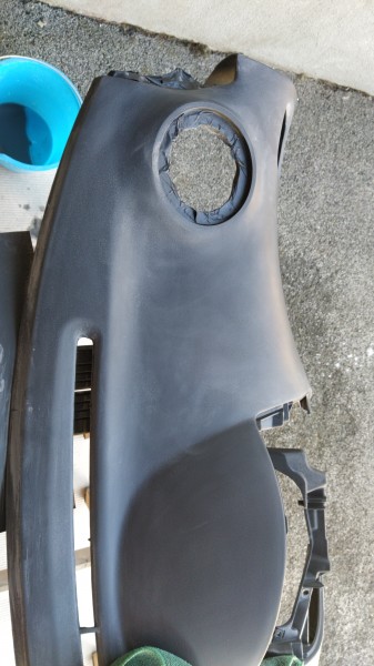

Qualche passaggio dell'integrazione del medio a cruscotto, lavorera' in riflessione e free :yes:

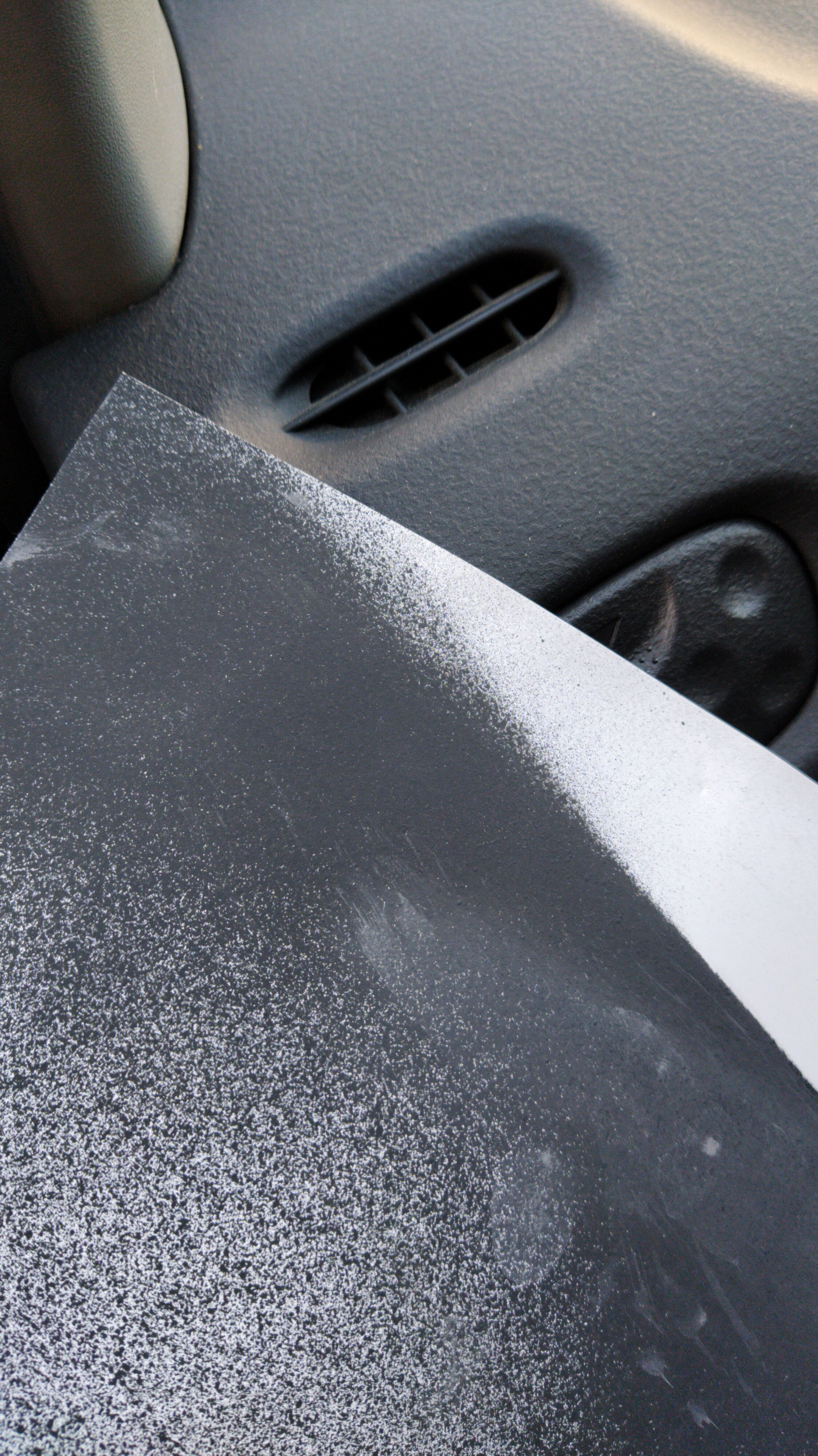

Vediamo se mi avvicino al colore delle plastiche :sbav:
Ho dato una prima mano di fondo e corretto delle imperfezioni ;)

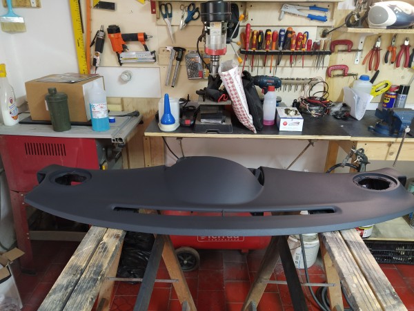

Stamane ho verniciato approfittando della mattinata senza vento ;)
Alla fine ho cercato di tirare fuori l'effetto plastica auto :D ....soddisfatto
