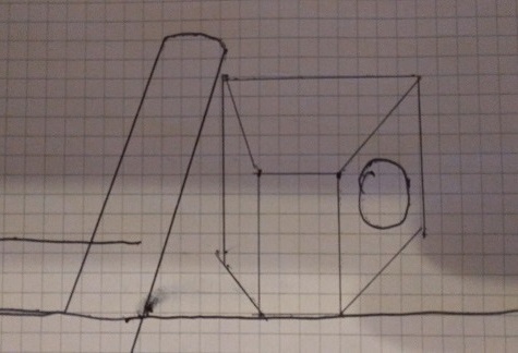

Sc0rpion19 ha scritto: 21 feb 2022, 7:53 Piuttosto, devo vedere se il box mi ci sta come voglio metterlo io perché a occhio sulla parte alta non li ho 40cm.. devo misurare..
Dove hai preso il 40cm?
Il box è alto 35.5cm... largo 37.5cm... base inferiore 33cm
Se lo metto a lato devo guardare il 37.5.. e devo vedere appunto se nella parte alta mi ci sta.
Altrimenti è possibile mettere l'amplificatore sopra il box?

Ma a lato non mi capacito come deve combaciare con quella forma a doppio trapezio... viene una porcata. :hahahah:
Recuperi più spazio a schienale,
non ha senso con quella forma metterlo laterale, è squadrato comunque.
Come lo giri e giri non corrisponde proprio nulla.
Va messo come nella foto sul sito.
O al massimo girato ma sempre nello stesso senso.

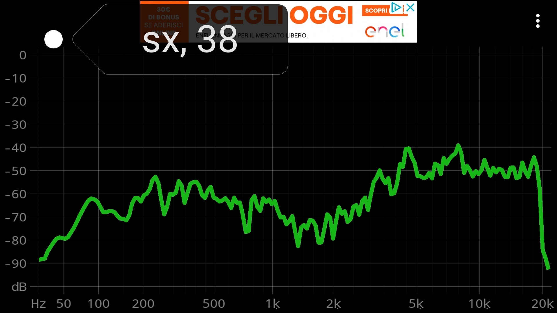

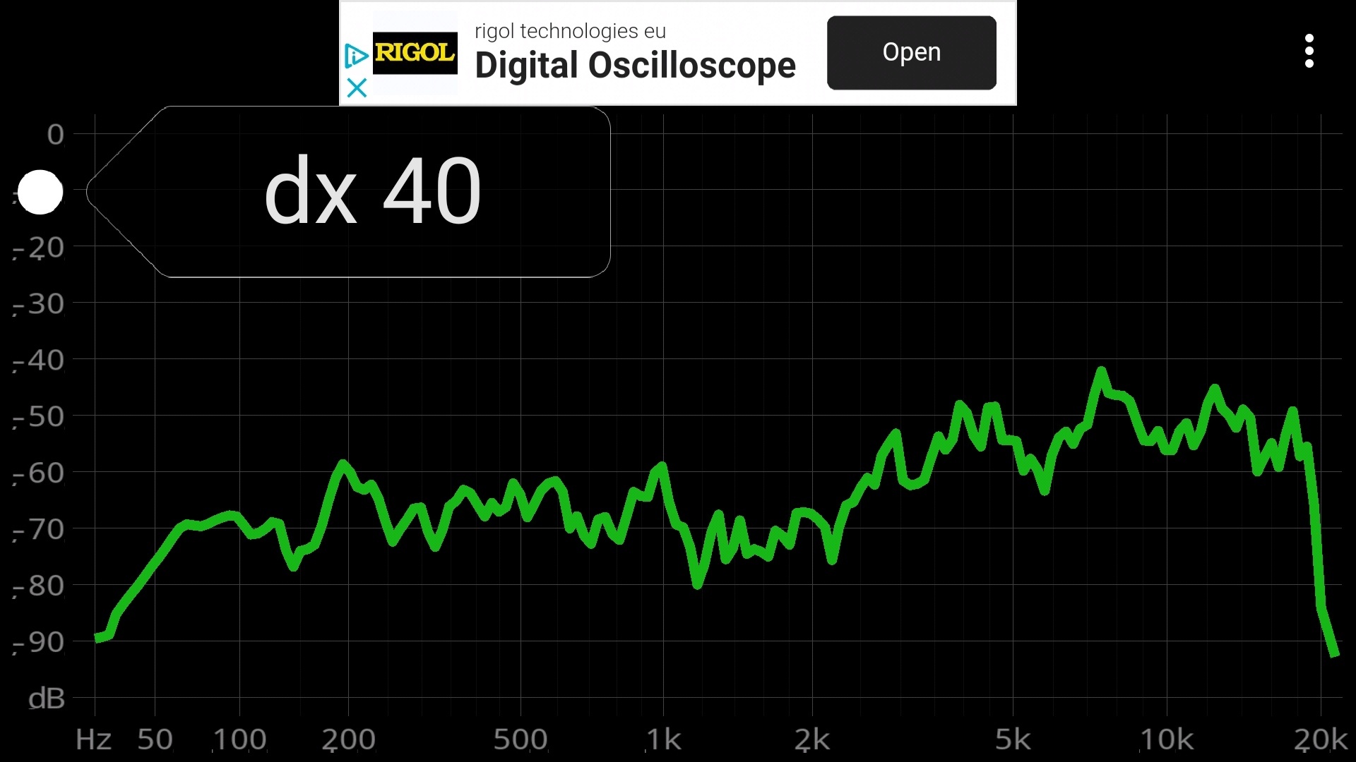

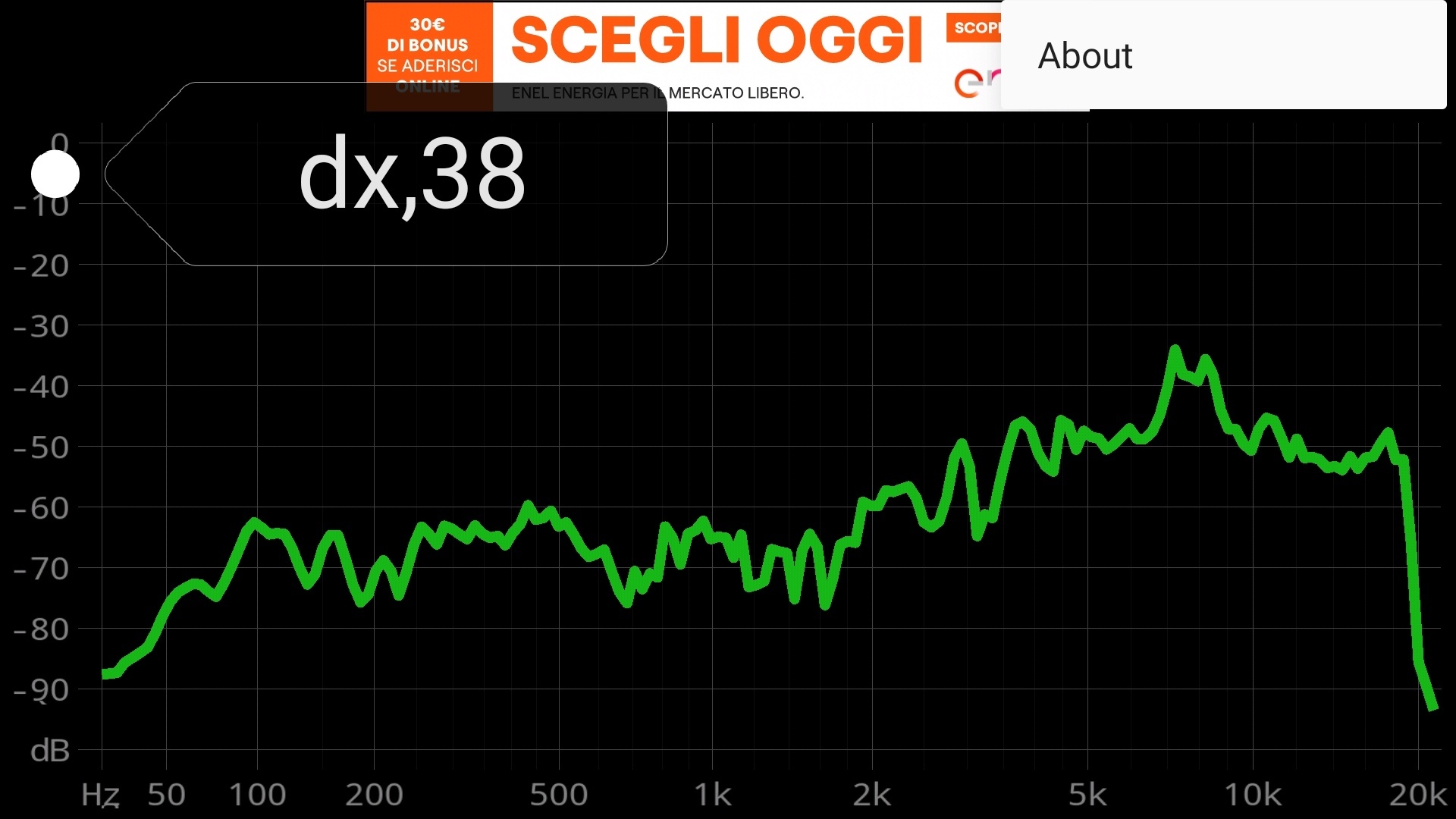

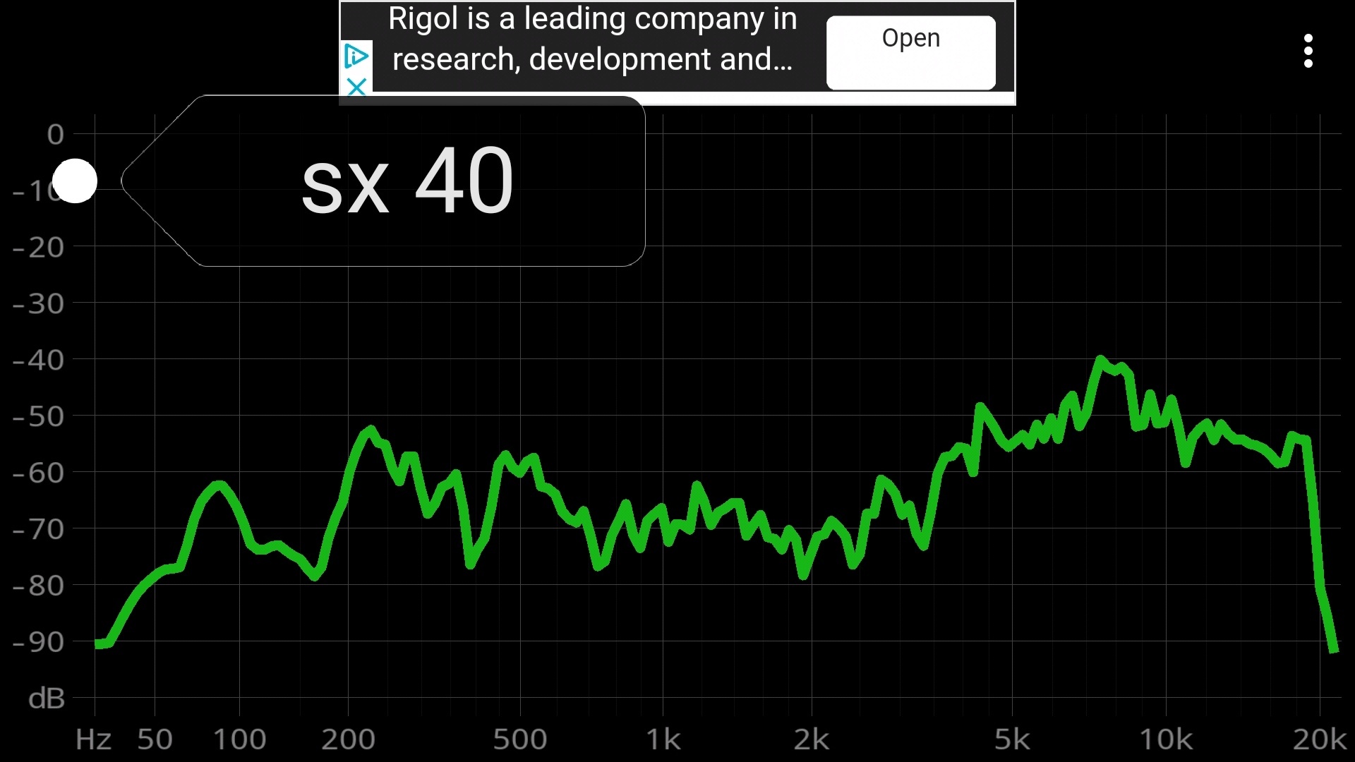

Ho provato a riprodurre una traccia rosa scaricata online, collegata tramite aux ad un dispositivo.
Vi posto gli screen, però il grafico è abbastanza in movimento quindi non so se con qualche screen si può capire lo stesso:

Ok,
prima di tutto devi abbassare il livello dei tw, sono troppo alti... (i 4khz -20khz)
Li devi portare più o meno, (più meno che più) allo stesso livello degli wf...
A mano a mano abbassi e poi rimisuri di nuovo...
Mi sembra che hai una sola uscita rca? quindi dalla sorgente non puoi intervenire...
quindi dal gain (input level) dell'ampli... credo che 2-3 stacchi sicuro
e con il Balance dalla sorgente, togli -1 a sx...
