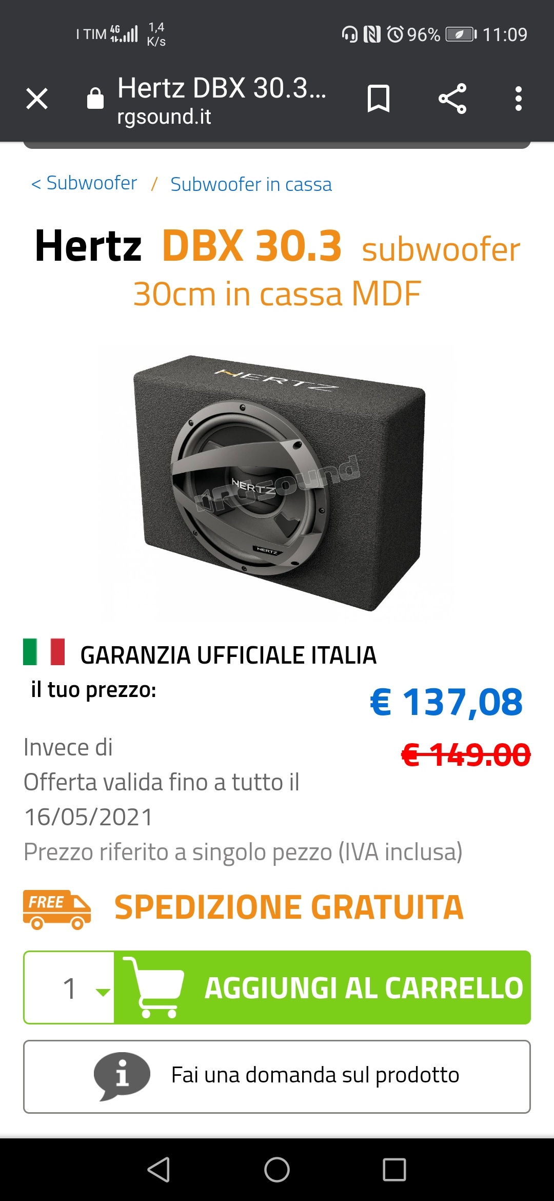

MetaEX ha scritto: 14 mag 2021, 21:03 OK, Provo a cercarmi un sub, poi mi dite, magari della AUNA (skerzo) :D
Guarda l'Hertz DBA200.3
https://www.rgsound.it/dba-200-3-sub-at ... 16054.html
è di dimensioni ridotte ed ha un solo spinotto per tutto

ok se mi consigliate questo mi butto......pero mi dovete prima dire perchè NO il pionner...https://www.pioneer-car.eu/it/it/products/ts-wx300a
Re: ma a riguardo di un SUBWOOFER?
#210
Perché hertz è superiore.
Semplicemente suona meglio piu articolato.
Nel forum non trovi nessuno che monta altoparlanti Pioneer ci sarà un motivo.
Comunque io preferisco uno saluzione riutilizzabile
Anche in futuro se vorrai cambiare subwoofer.
Quello che ti ho proposto io e smontabile e potrai riutilizzare in un altro sub in futuro.
Poi parliamo di un 30cm contro un 20.
Ed ha pure questo uno spinotto è la possibilità di portarti il livello avanti al cruscotto.
Comunque sono validi tutti e due.
La mia proposta è piu generica quest'ultima è piu specifica per quel applicazione.
Della serie uno lo puoi utilizzare con altre configurazione la seconda è specifica per quella applicazione te la tieni com'é.

ok restiamo sull'hertz... andata, resta il fatto che ho solo un uscita dalla sorgente SUB OUT,
e' solo un cavo rca, dove lo collego all'hertz SUBWOOFER? Non mi serve sapere altro, a parte il fusibile per il 12v ok,
poi un T per i 12v, il gnd metto sulla scocca direttamente.... manca altra roba..di essenziale?

MetaEX ha scritto: 16 mag 2021, 10:38 ok restiamo sull'hertz... andata, resta il fatto che ho solo un uscita dalla sorgente SUB OUT,
Mmmmmm son confuso... ma non avevi preso uno sdoppiatore di Rca?
Il fronte anteriore come lo amplifichi?
MetaEX ha scritto: 16 mag 2021, 10:38 Non mi serve sapere altro, a parte il fusibile per il 12v ok,
poi un T per i 12v,
Prenditi un distributore di alimentazione, mi raccomando... evitiamo i "T" home made XD
MetaEX ha scritto: 16 mag 2021, 10:38 il gnd metto sulla scocca direttamente....
Sì, va bene, carta bene il punto dove ancori la massa ed usa ALMENO la stessa sezione dell'alimentazione
MetaEX ha scritto: 16 mag 2021, 10:38 manca altra roba..di essenziale?
Manca solo che tu inizi i lavori :)
