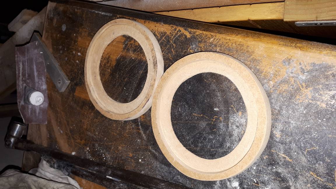

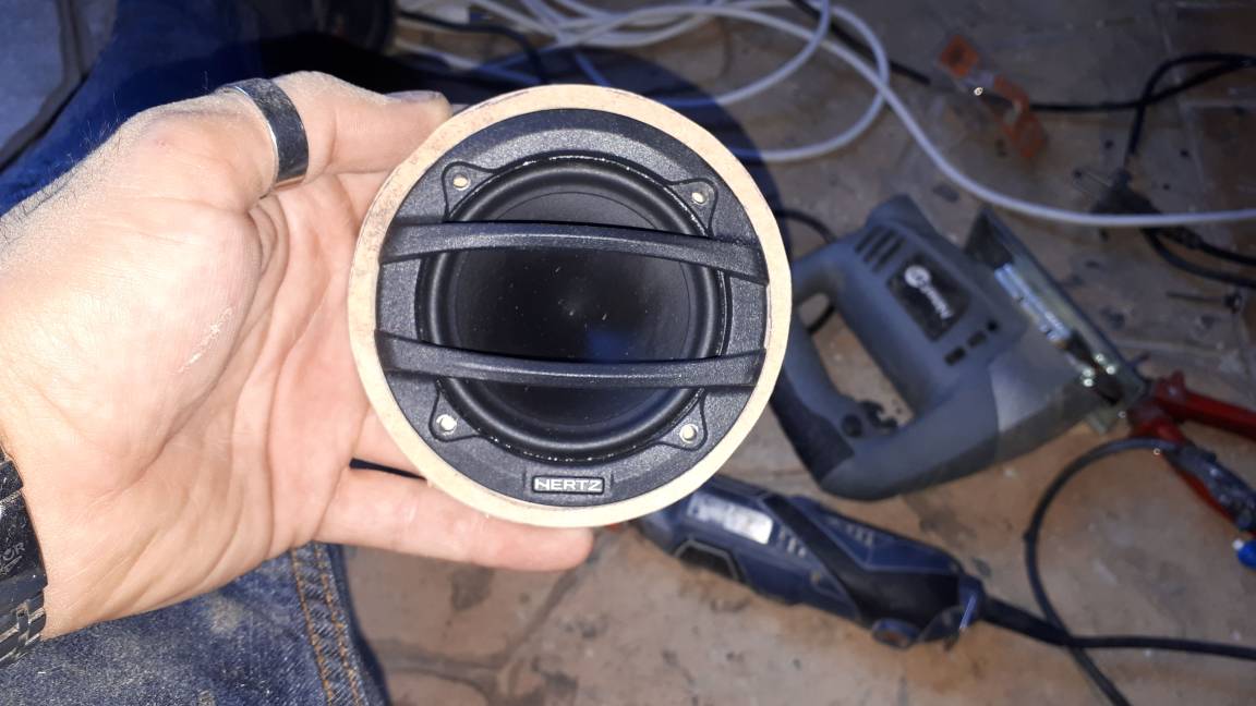

Sono appena tornato da 1 settimana di trasferta in giro per l'italia, e che fai non lo Accendi il dremel? Così ho fatto gli anelli e mi sono tolto dalle scatole la parte più noiosa. Ho fatto qualche prova di ascolto molto ma molto provvisoria giusto per vedere quanto rompe o meno le scatole il piccolo ml700.3 se posizionato in asse e Domani stesso punto a finire la parte strutturale dei triangoli.

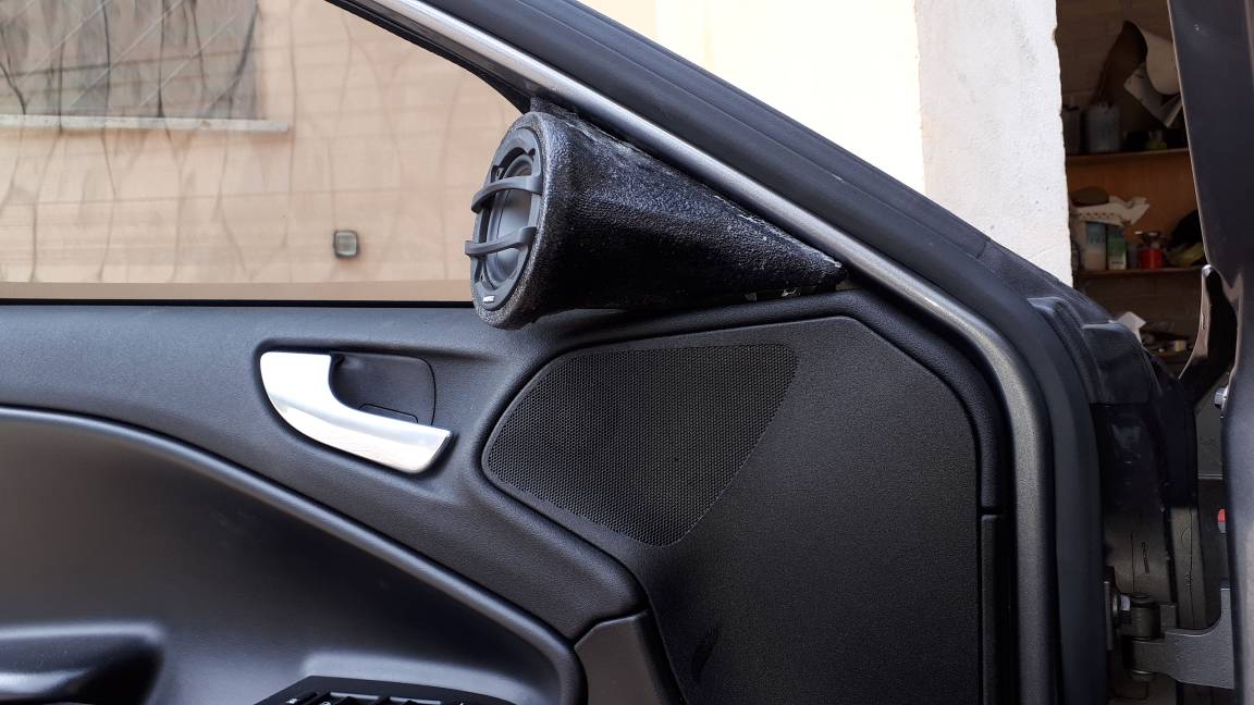

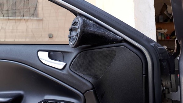

Via col primo, volume intreno totalmente chiuso.
#209
Mamma mia oh vai spedito come un treno!

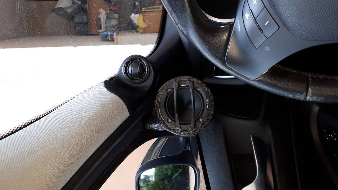

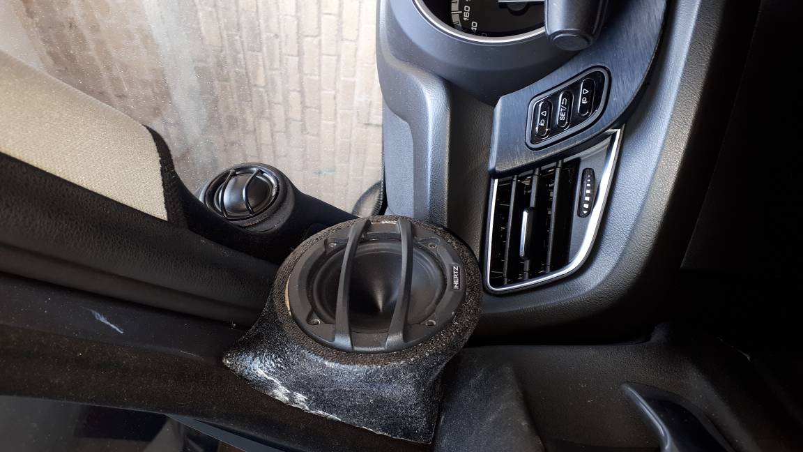

Belli son belli, come stanno messi coi tw, cioè cascano molto distanti? Una foto frontale renderebbe meglio l'idea. ;)
Messaggi: 13365
#210
Bello!!! Lo rifinisci comeil tw?
Unica pecca secondo me è che andavano invertiti.... il medio a montante ed il tw a triangolo; allargava la scena. Peró bell’accostamento!!!!

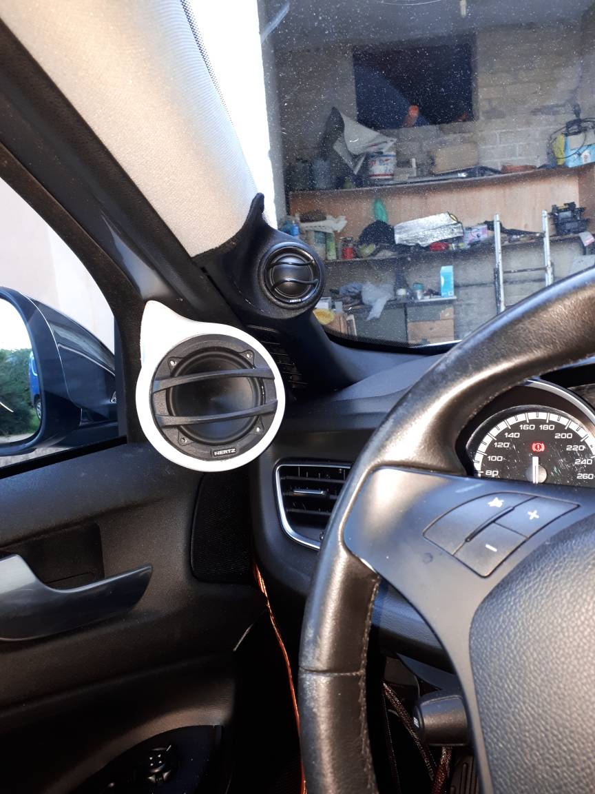

Grazie ragazzi, ahimè aver progettato a tavolino un 3 vie a suo tempo sicuramente avrebbe implicato alcune modifiche, all'inizio appena presa la giulietta mi ripetevo " ok sta volta mi regolo e mi accontento " ma come puntualmente succede poi non mantengo le promesse hehehe sono un semplice psicopatico XD
Mi sto sbrigando perché dopo l'installazione mi aspettano lunghe sessioni di taratura e vorrei quanto meno arrivare al raduno " mezzo suonante " XD

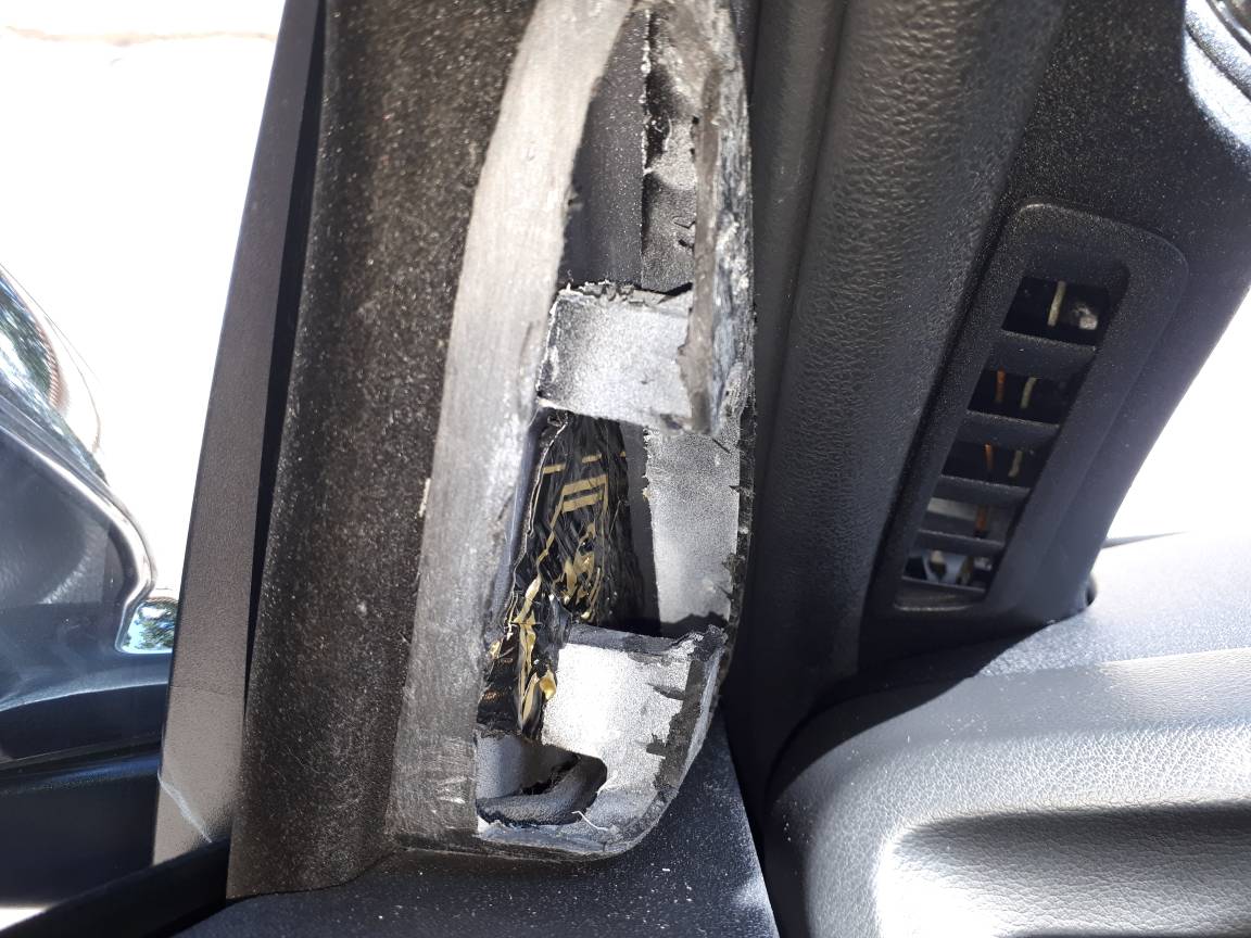

Per Mark i centri di emissione distano 11cm tra mid e tw ed il mid rimane avanzato circa mezzo cm rispetto il tw al punto di ascolto, sono direziinati con gradi di angolazione sensibilmente differenti, ora ho rinforzato la struttura con diverse mani di stucco vtr e dato una mano abbondante di antirombo all'interno così domani misuro l'effettivo litraggio e spero di arrivare almeno a 08L
Per Alessio hai ragione, l'inserimento del mid a montante avrebbe facilitato alcune cose, per le mie umili esperienze avute però con il tw a triangolo ho sempre trovato noie con le riflessioni sul vetro laterale e spesso mi sono trovato a fare i conti con timbrica alterata e difficoltà a far "sparire" il tw stesso per via delle riflessioni e forse preferisco scendere a compromessi con una scena leggermente più stretta e posso giocarmela poi con la taratura piuttosto che con le riflessioni.
Il sx è quasi terminato, ho dato il fondo e l ho spianato ed è pronto da verniciare, domani vorrei iniziare il dx ma non vorrei rimanere single quindi si vedrà ahahah

Credo che c hai preso in pieno, forse arrivo malapena a 05L.... ho fatto qualche ascolto rapido riempiendo il box di filtrina per vedere se era fattibile il progetto e mi sono reso conto che in basso gonfiano la risposta e non di poco quindi sicuramente mi scordo di utilizzare il filtro attivo che permette la sorgente a 200hz e sarò costretto a lavorare interamente in passivo e spero di rimanere sulla soglia dei 400hz ma si vedrà ormai la settimana prossima.
#216
La lavorazione mi piace, sta venendo più che bene.
Per quanto riguarda le posizioni, credo avrai più da fare nell'amalgamare medio e tw che per il fatto che il medio sia esterno.
Anzi sinceramente non so fino a che punto è sconveniente, voglio dire il medio gioca un ruolo fondamentale anche nella scena, fa tutto il lavoro "sporco" della banda media che è una componenete sicuramente importantissima nella qualità generale di riproduzione. Come qualità e come scena. Pertanto averli esterni non è detto che sia solo un fatto negativo, anzi potrebbe avere più aspetti positivi che negativi. Ma ovviamente dipende sempre anche un pò da tutto il progetto e da tutti gli altri fattori che compongono l'impianto. nonchè ovviamente la taratrura.
Ripeto non essendo proprio vicinissimi la "grana" maggiore sarà accoppiare medio e tw.
Comunque con una Vas di 1,1 lt non è detto, può darsi che anche in mezzo litro riesci a farli scendere sotto i 400 senza problemi. Buttaci un pò di ovatta/bugnato o qualsiasi cosa che possa virtualmente aumentare il volume, dopodichè non ti rimane che provare. ;)
