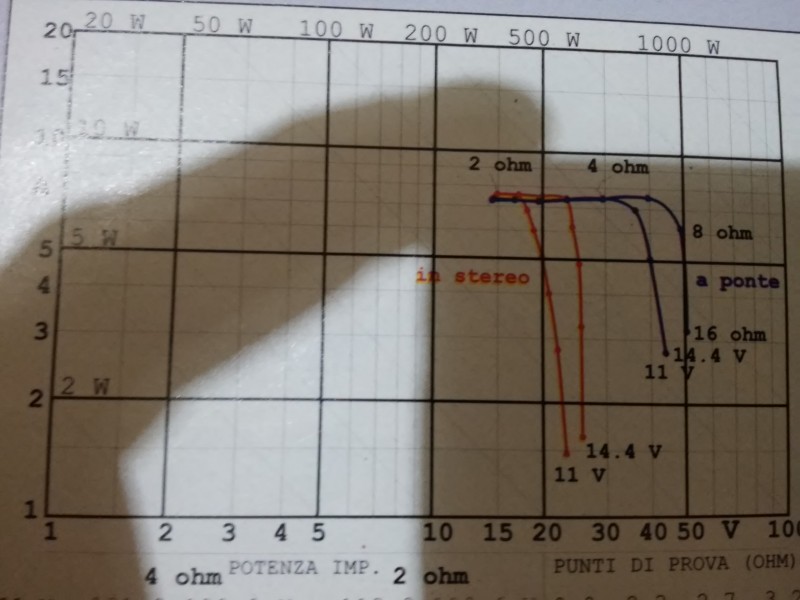

Alessio Giomi ha scritto:Qua i dati del C2VX..... Sarei curioso di sapere le reali misurazioni....
Il valore a 4ohm è 75 W per canale (sottodichiarati)
Dalle misure di ACS, a 4 ohm, a 11,0v sono 56w/ch e a 14,4v sono 102w/ch.
A 2 ohm sono rispettivamente 85w/ch e 151w/ch.
A ponte 4 ohm sono rispettivamente 161 e 300w.
A ponte 2 ohm sono rispettivamente sono 208 e 388w.
Il fattore di smorzamento è 100HZ/454, 1KHZ/400, 10KHz/296.
Rendimento 56%.
Assorbimento a vuoto: 1,7A.
Assorbimento max: 25,3A.
Sensibilità: 50mV - 2,1V.
Impedenza d'ingresso: 102Kohm-220pF.
Rapporto S/N:
guadagno al max: 84,8dB.
guadagno al min: 101,2dB.
Rapporto S/N pesato A:
guadagno al max: 86,9dB.
guadagno al min: 103,9dB.
La risposta in frequenza va da 2 Hz fino a poco più di 20 KHz.
