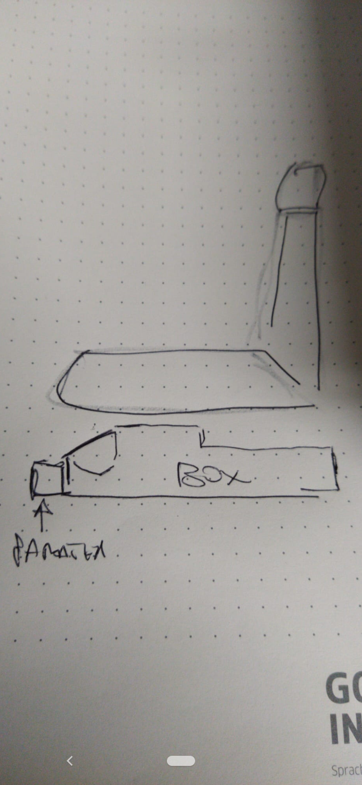

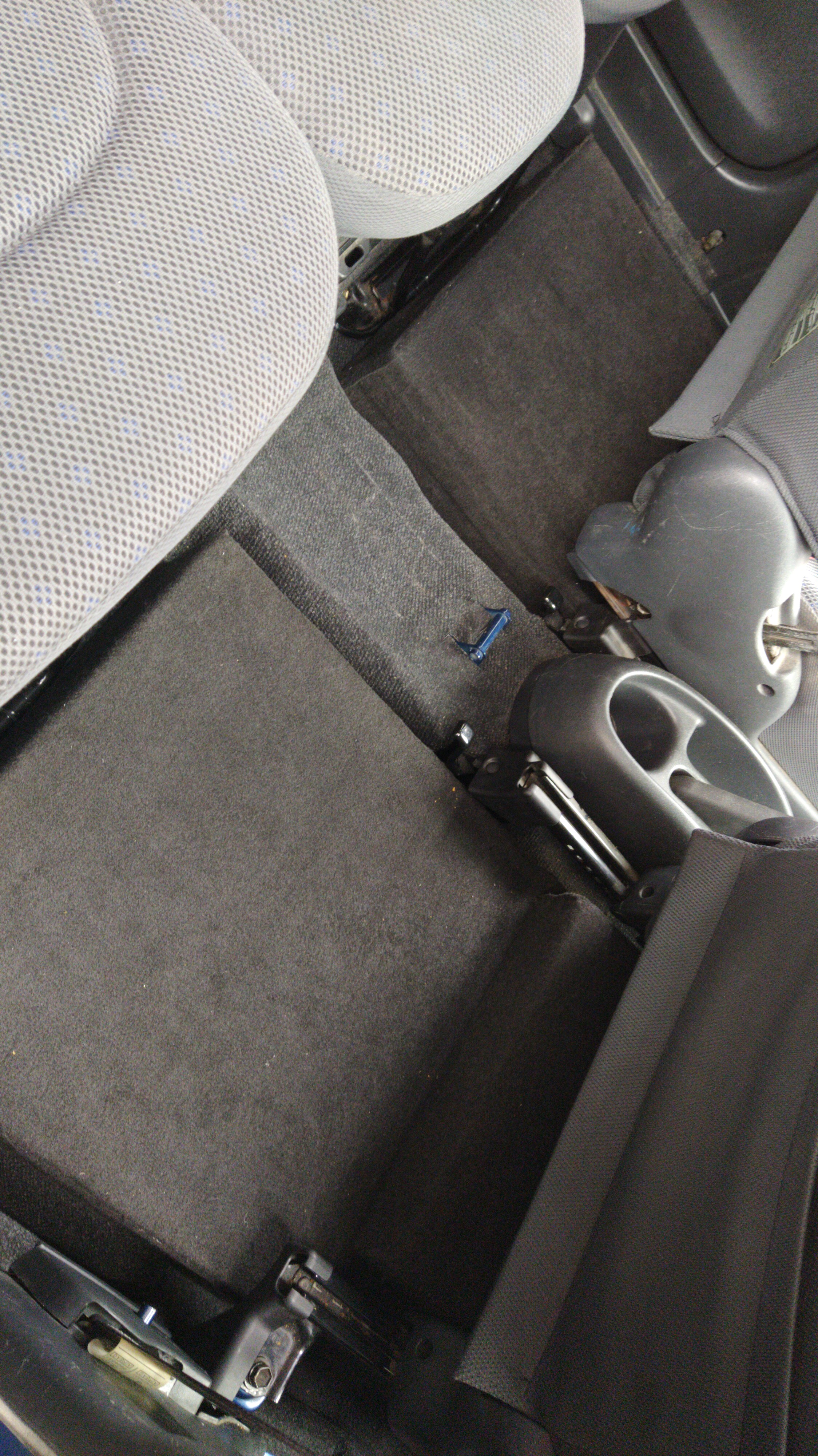

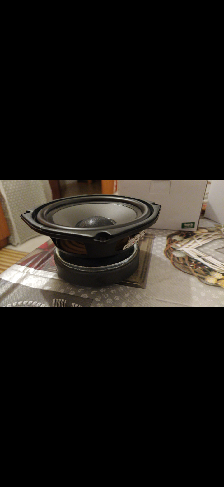

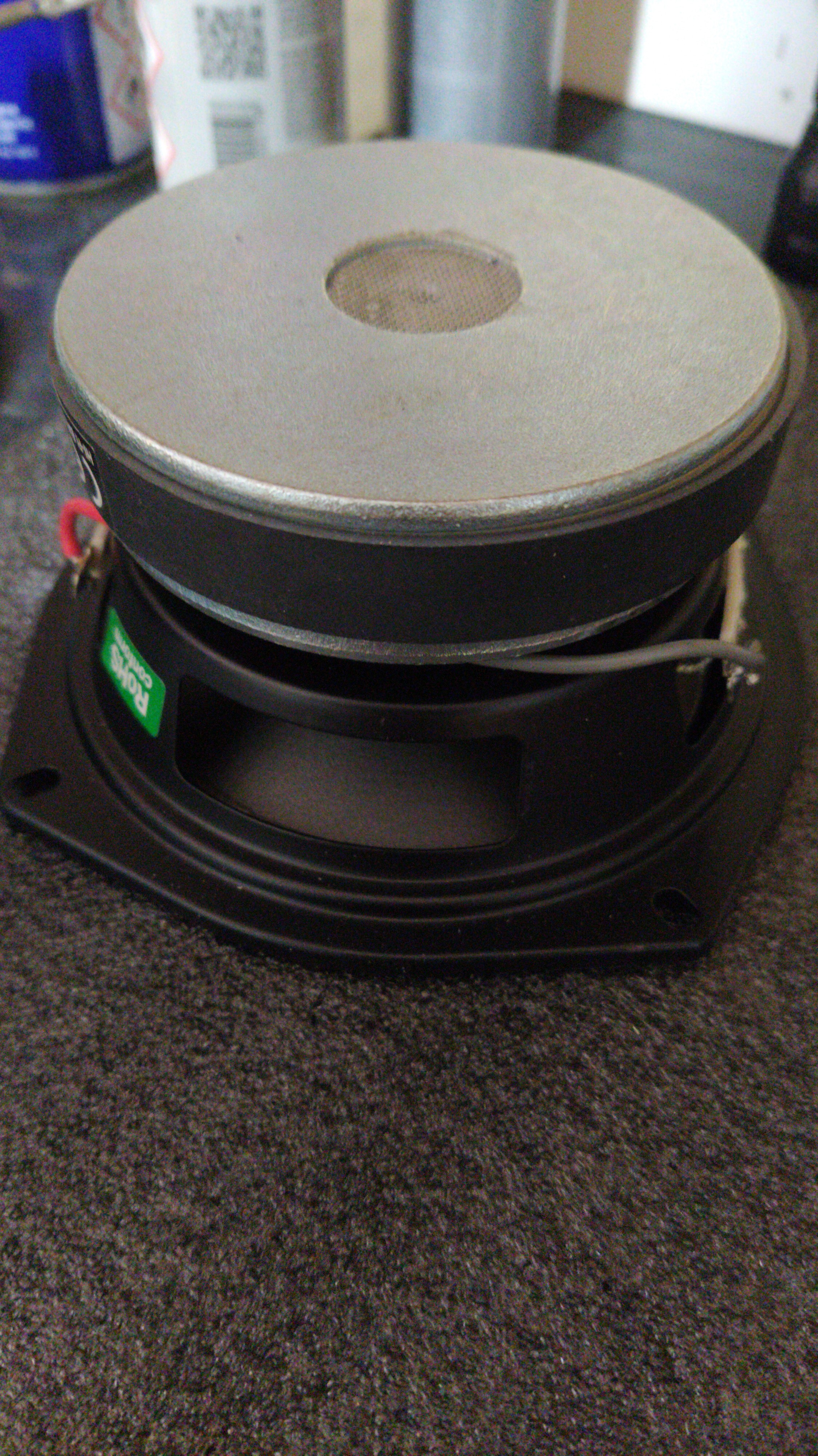

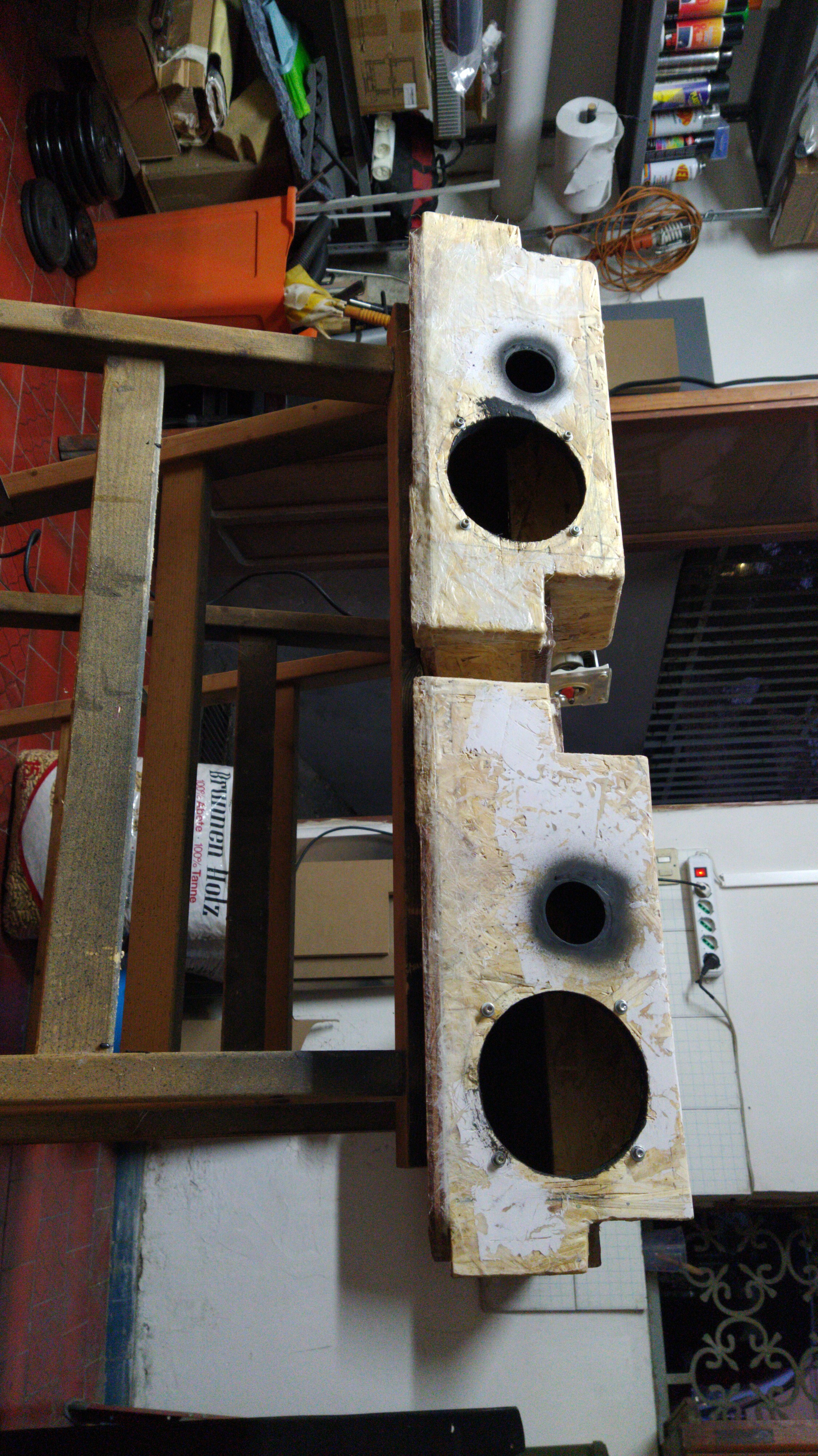

Oggi ho iniziato ad assemblare i box sotto sedile,poi misurerò il volume e vedremo come gestire il woofer.
La scelta è andata su un monacor doppia bobina da 13cm dato gli spazi utili :yes:

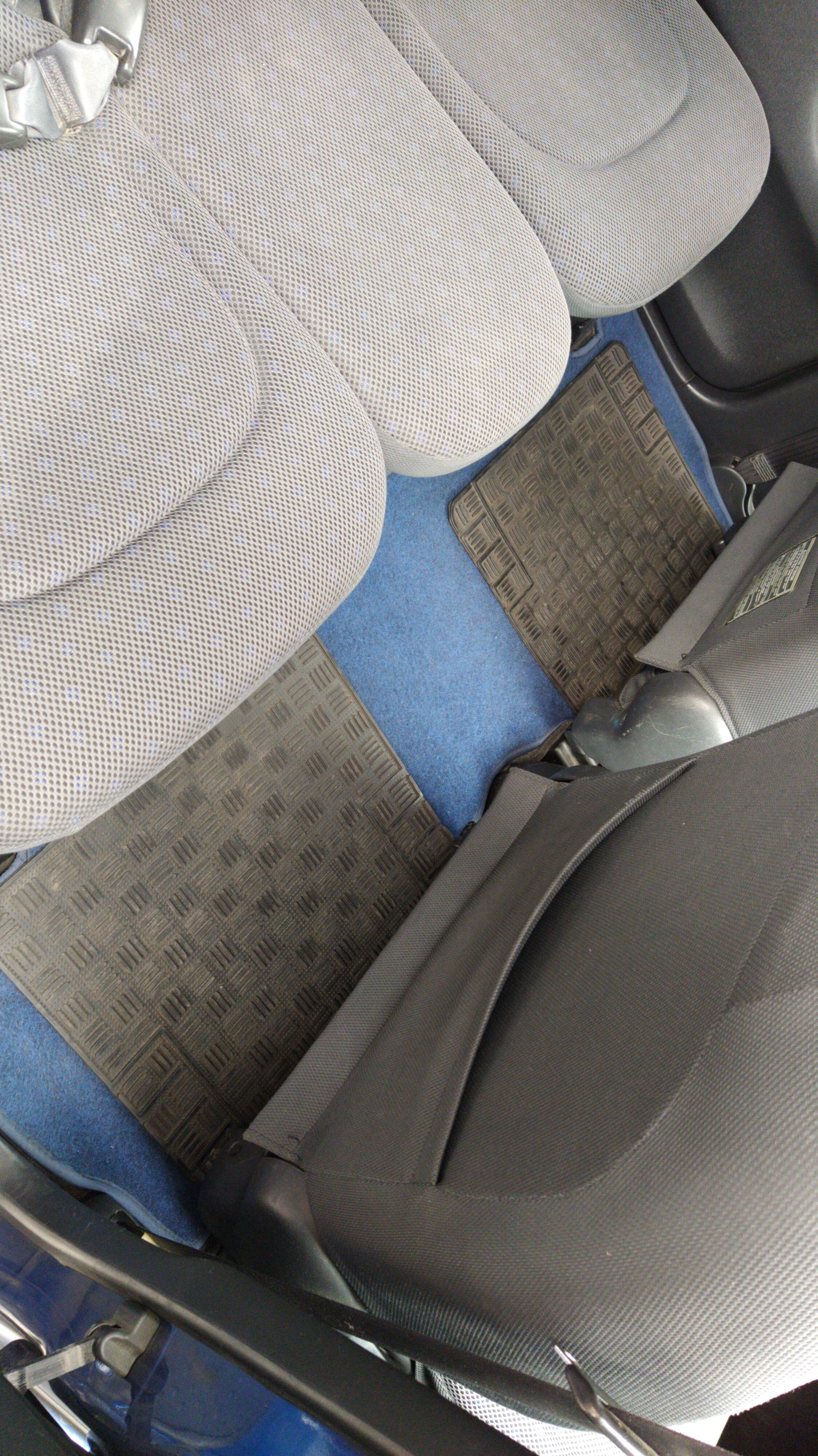

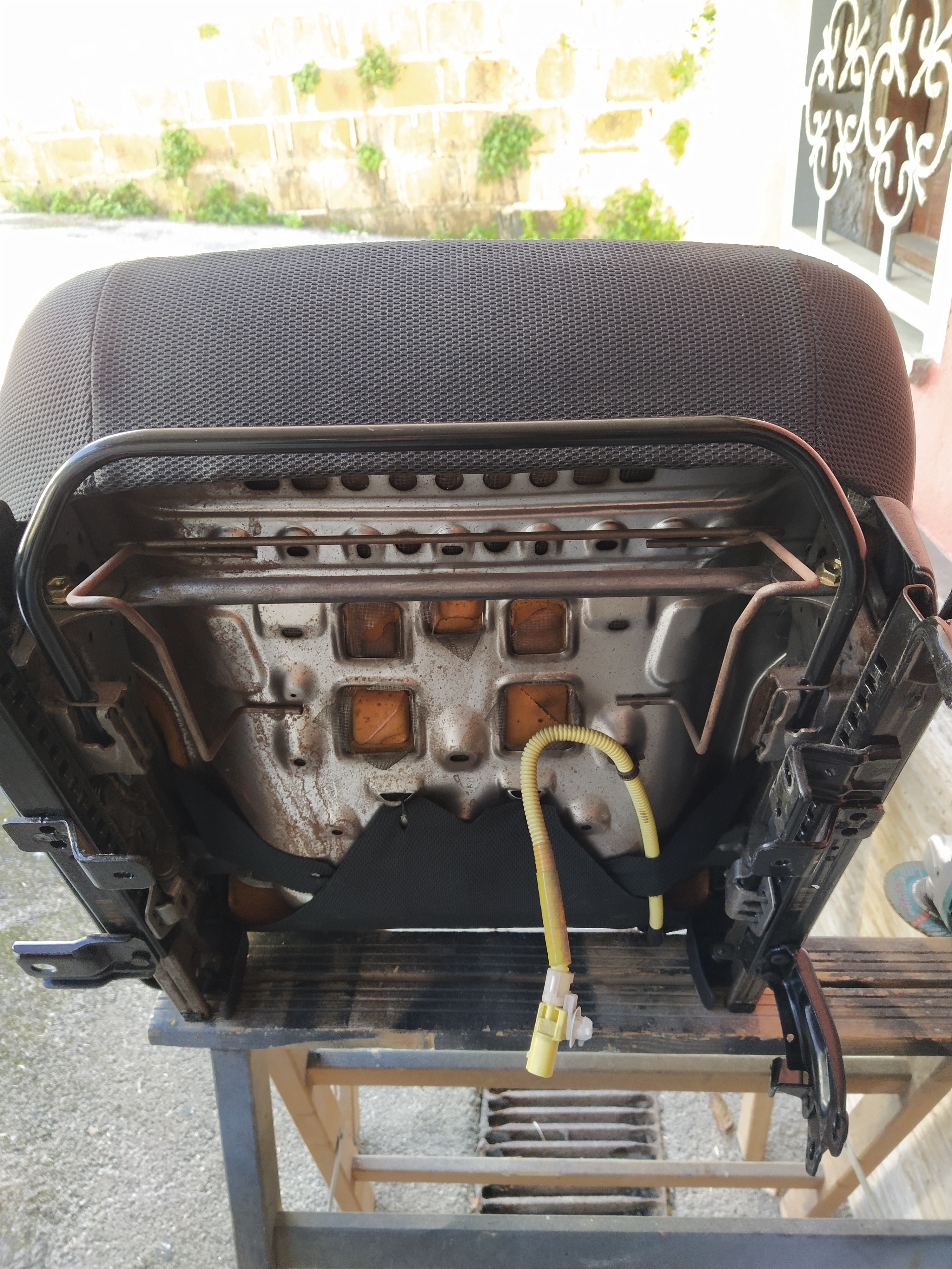

Smontando i sedili,ho verificato lo spazio sfruttabile,...ne ho abbastanza e credo di poter fare funzionare il woofer come dico io

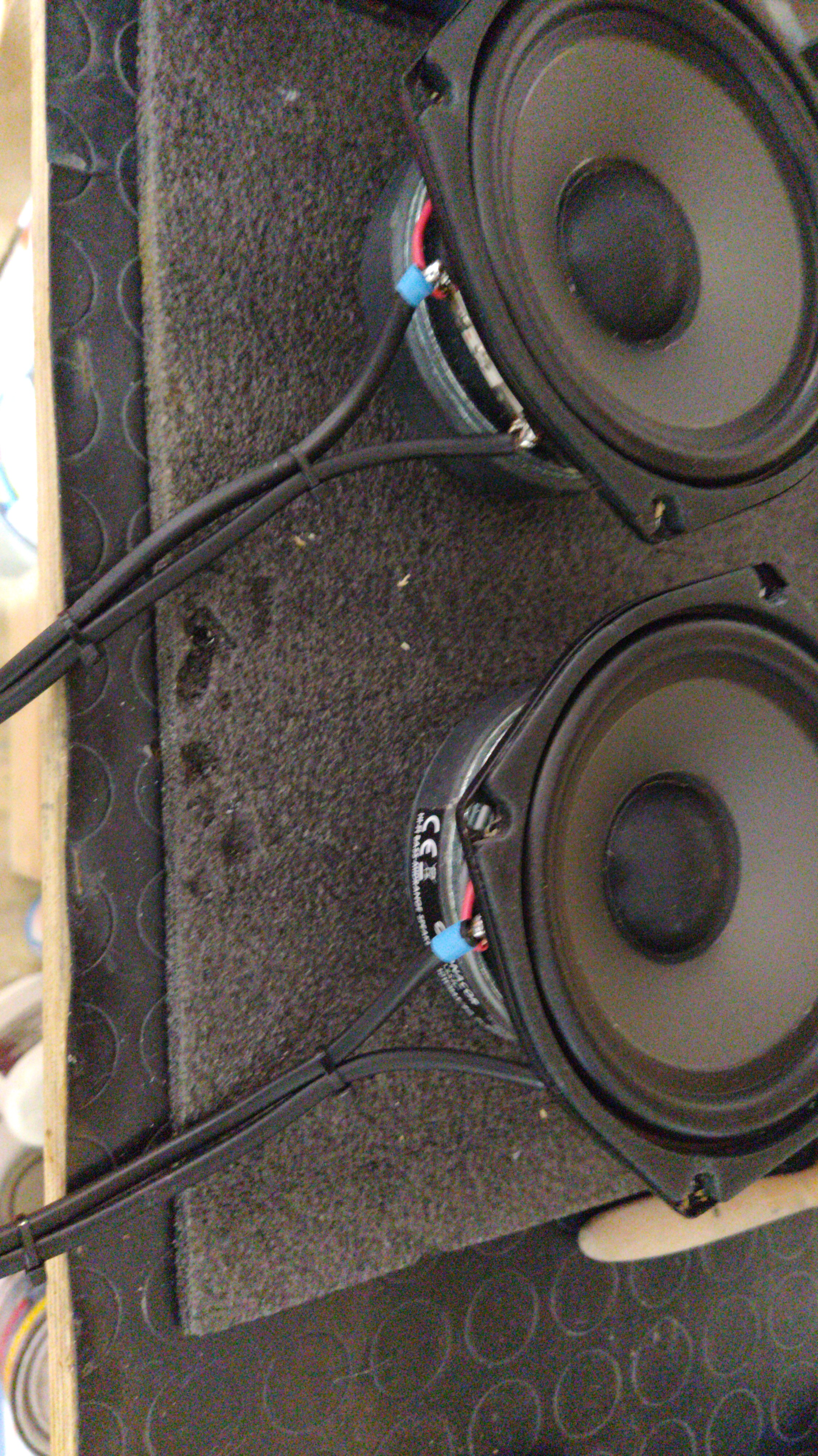

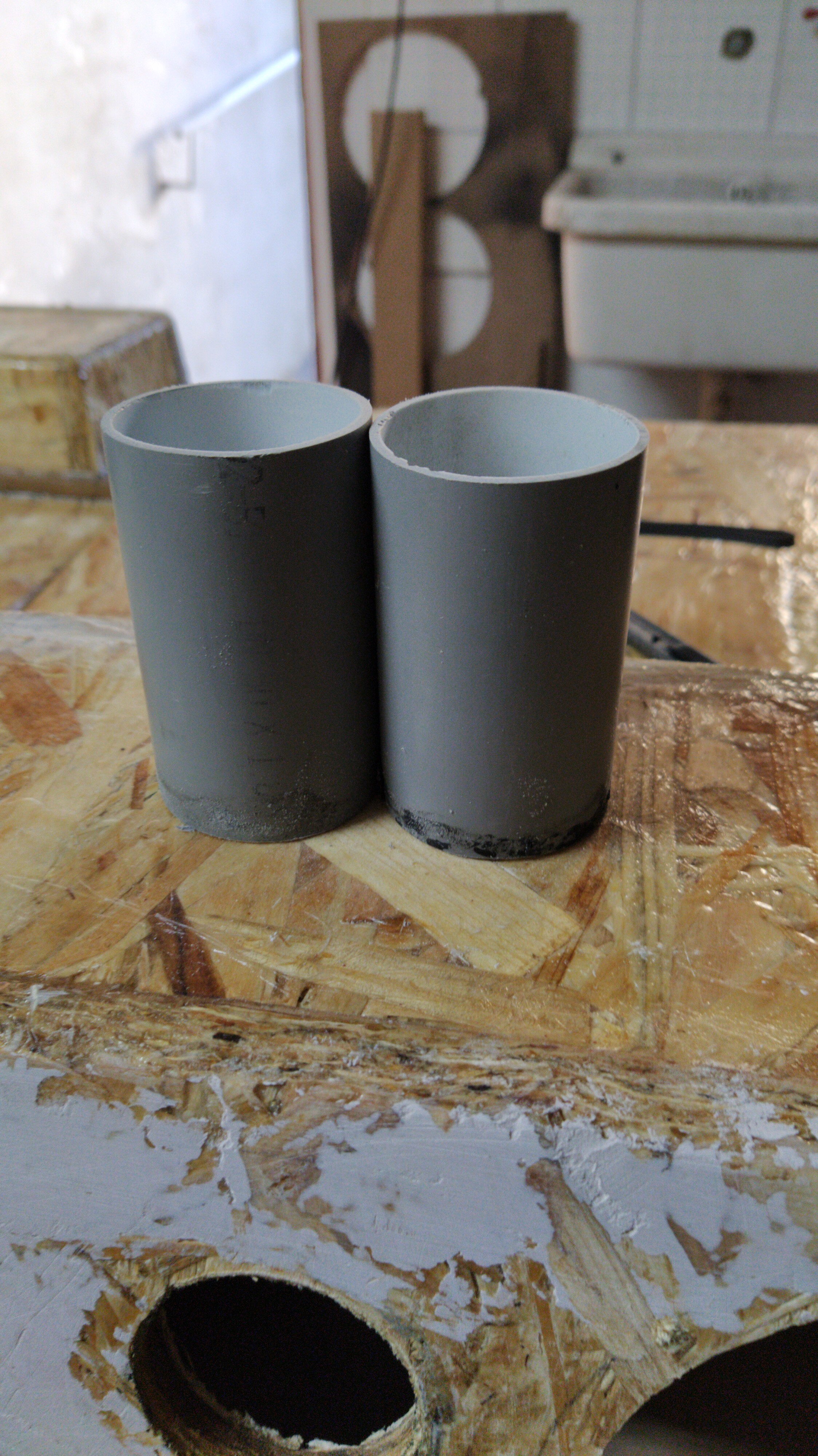

Box sigillati,misurati e con enorme piacere ho tirato fuori 23lt😍 che fatica XD XD
Accordo fatto e messi in macchina per vedere come rispondevano...domani farò qualche altra prova ma ci siamo ;)

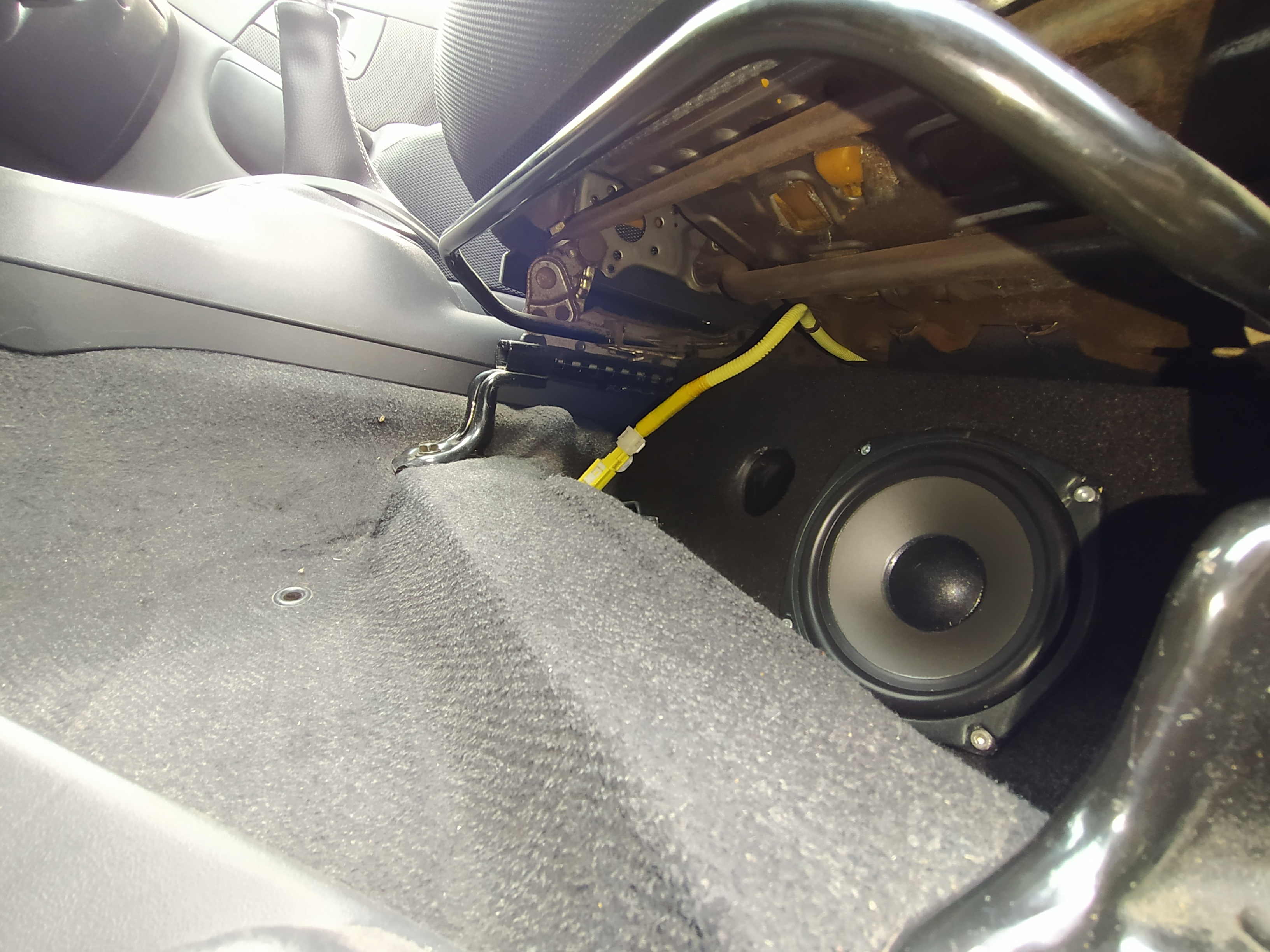

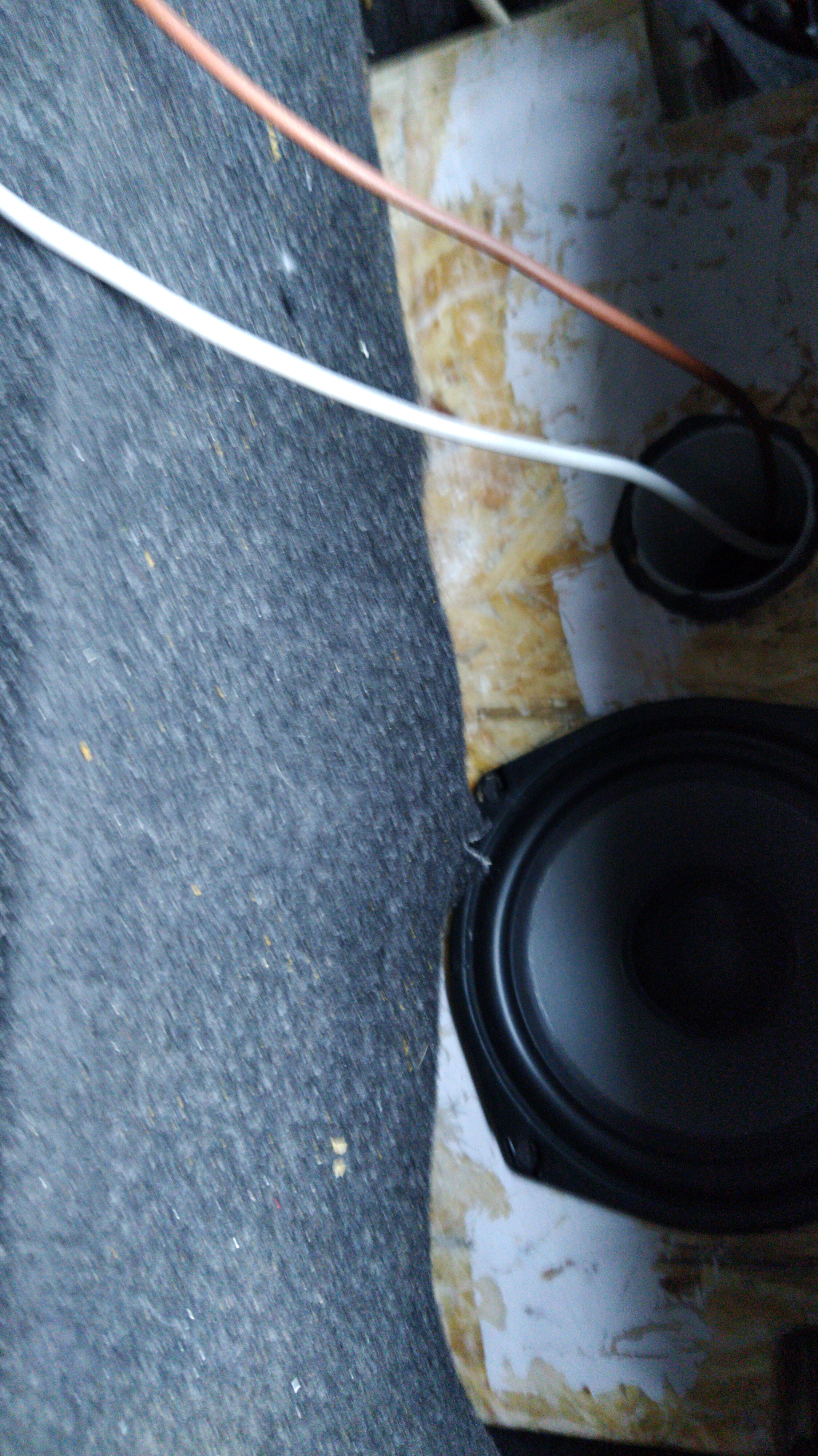

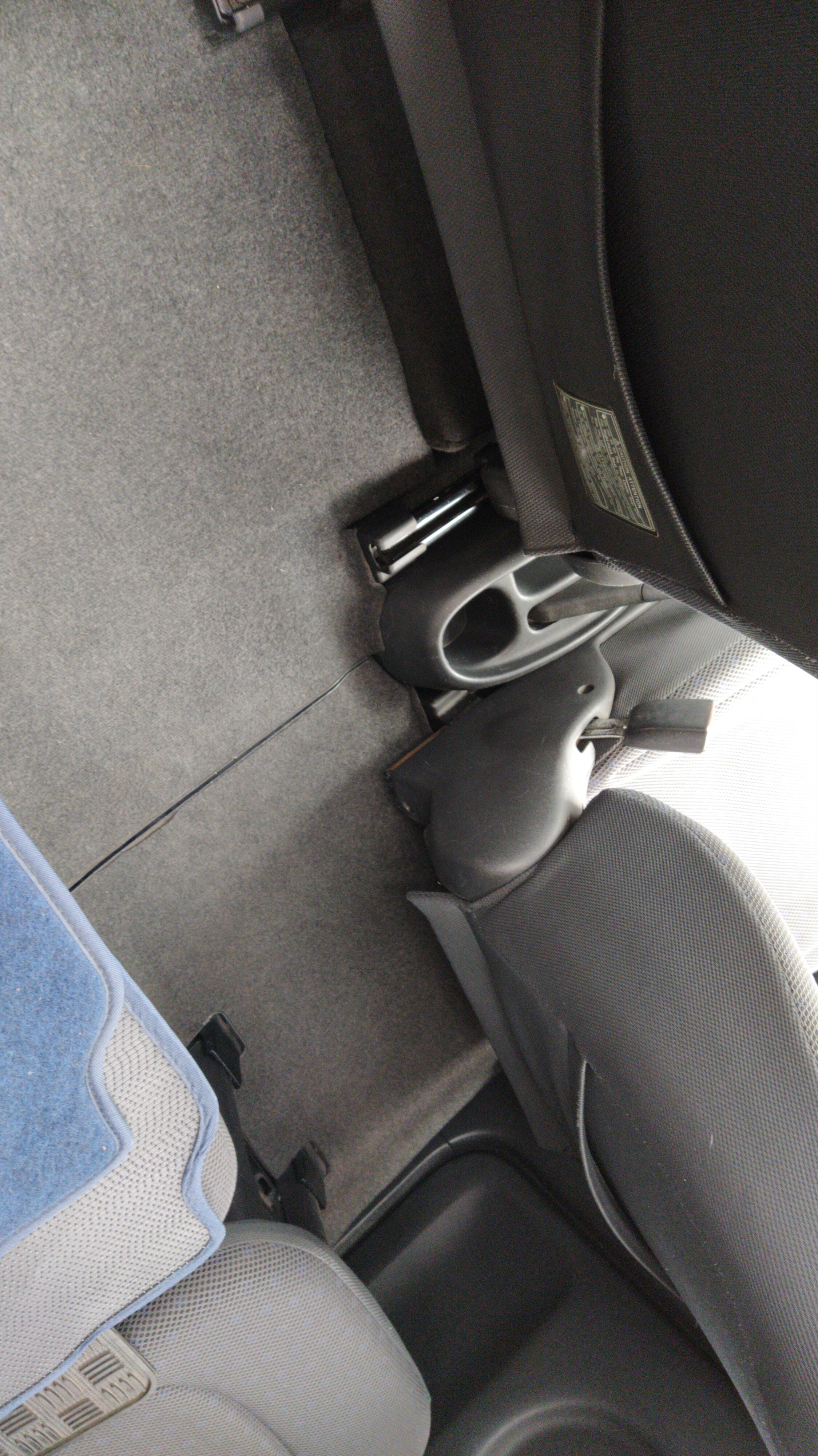

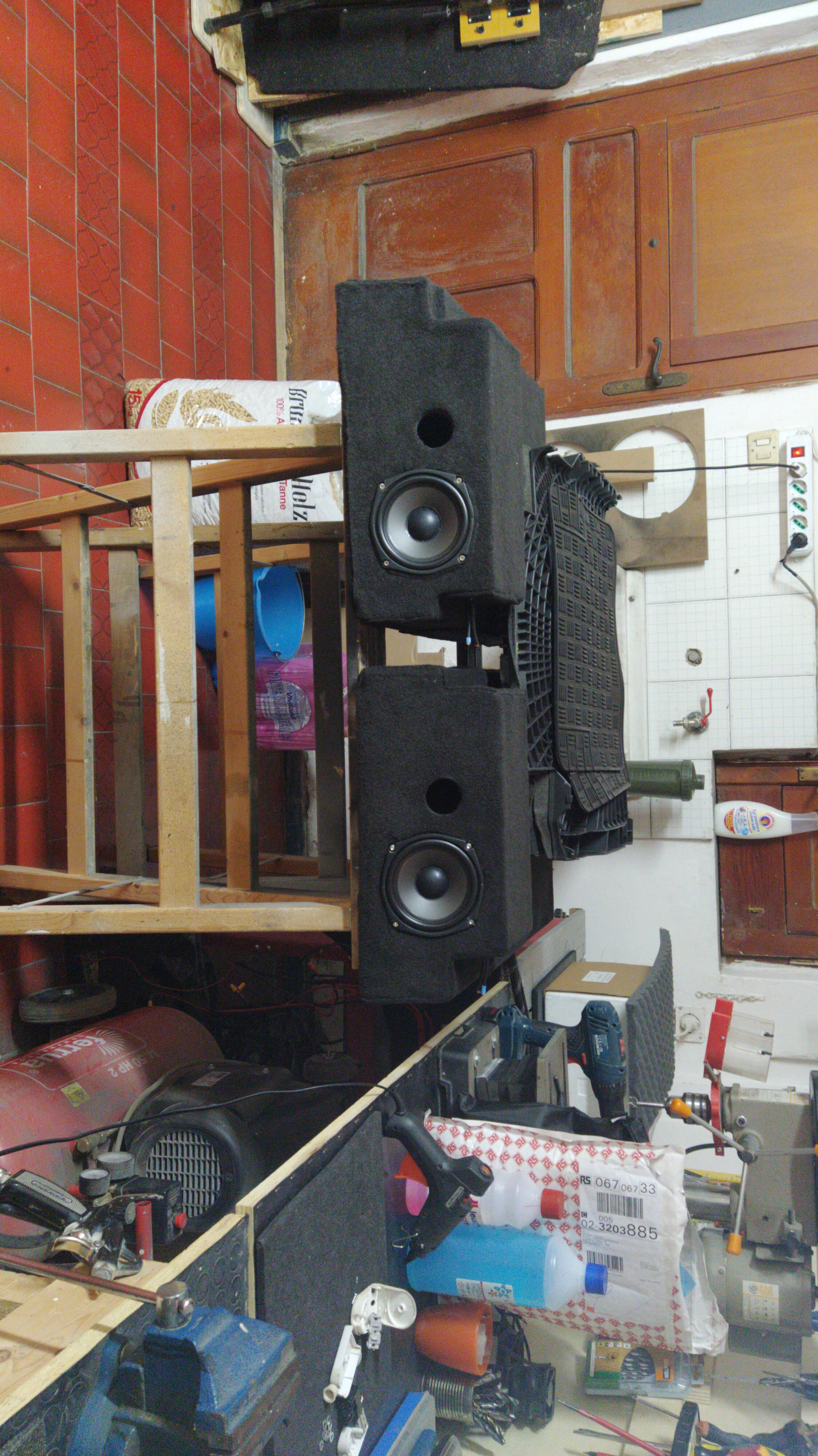

Diciamo che dopo una serie di ascolti e prove varie tra tubi e materiale fonoassorbente,per ora mi ritengo soddisfatto del risultato.
Ho accordato il box intorno ai 40hz non rinunciando a ritornarci per verifiche ora che i woofer rodano.
Per ora li ho montati e passiamo al cruscotto
Qualche foto per capire come sono venuti fuori i lt
Messaggi: 2907
Re: "New Project" Toyota Yaris verso
#212

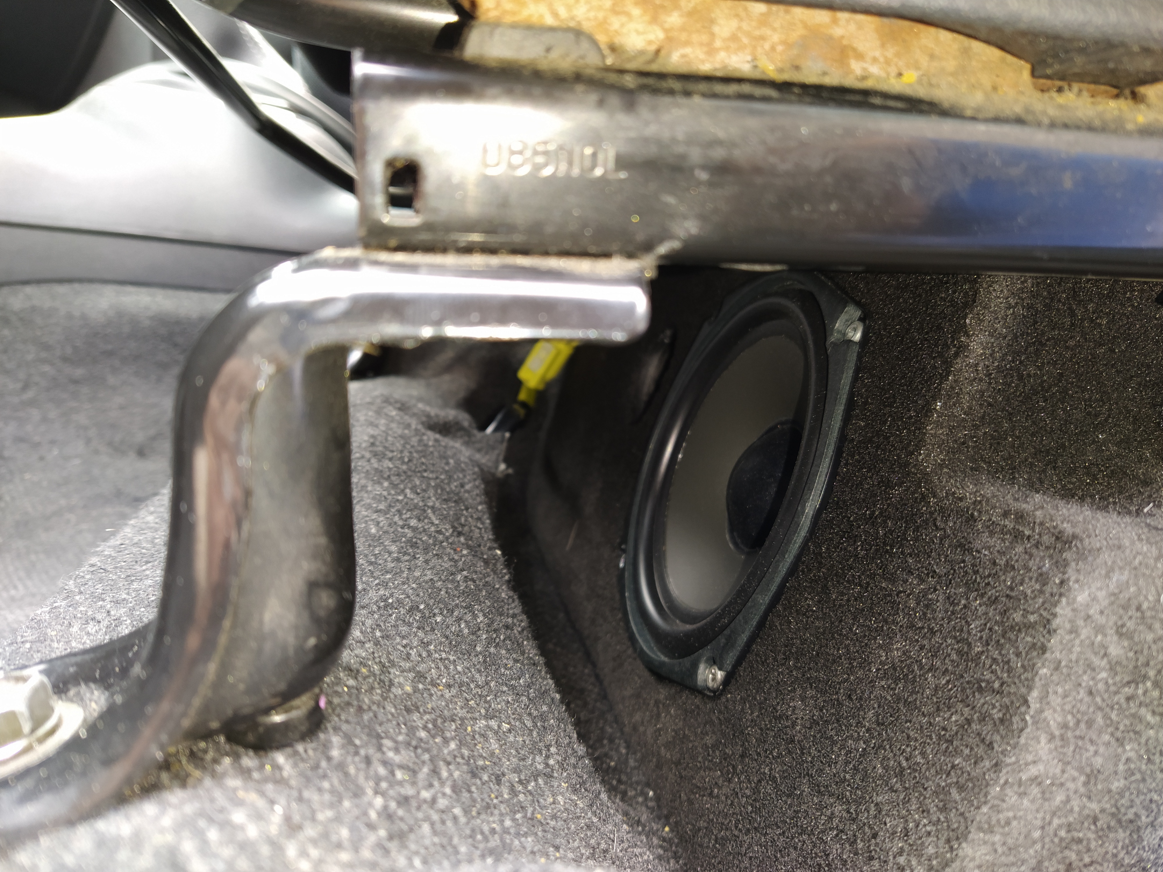

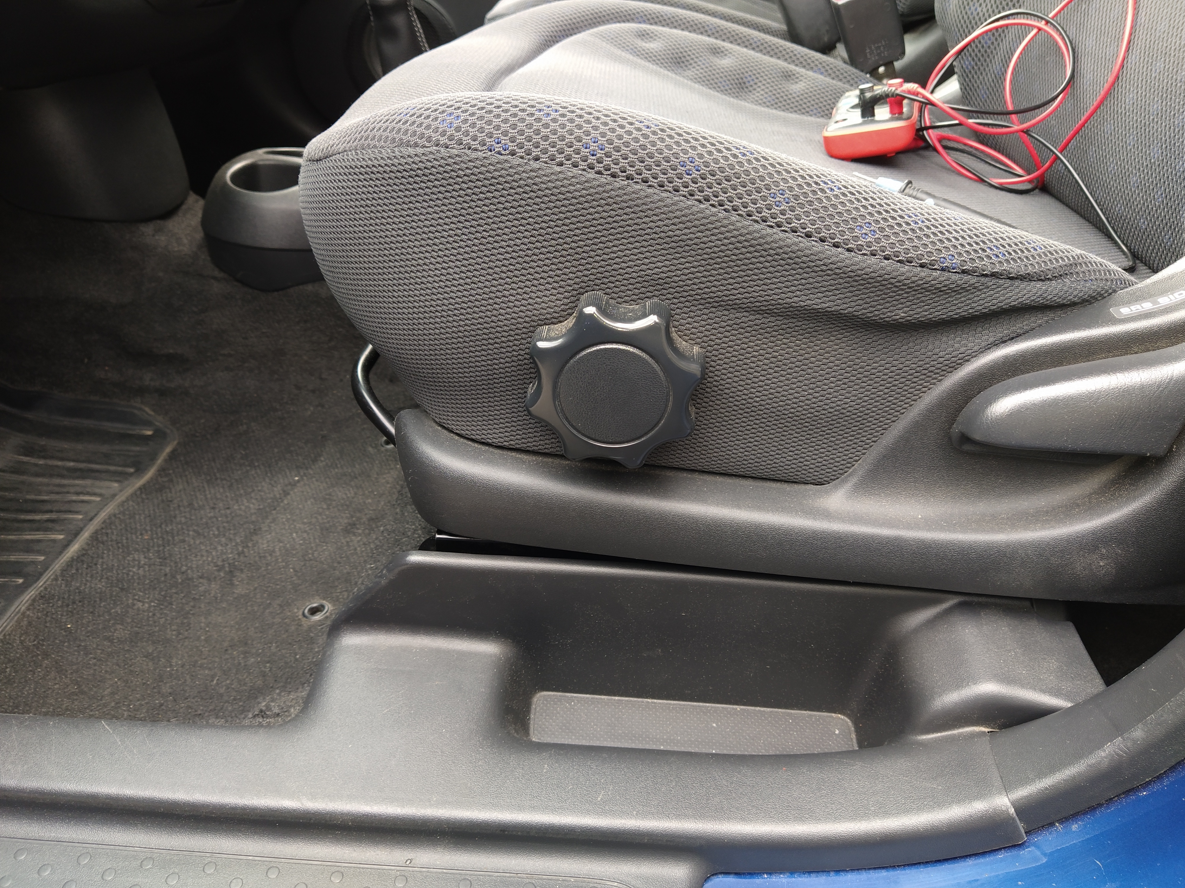

Anteriore ;) tutto montato e non si vede nulla :)

Addirittura :D sono 2 casse quadrate incollate alla fine :sbav: non esageriamo

Beh è un ottimo lavoro... poi quella posizione ricorda un vecchio e bensuonante progetto

anche a me ricorda un vecchio lavoro se nn sbaglio visto sul vecchio forum di acs era una scenic verde e aveva i wf sotto sedile rivolti verso il cruscotto...
Esatto ... woofer sottosedile orientati . Aveva un nome ben specifico ma purtroppo non ricordo . Oltre che sul forum c’era anche un servizio su qualche rivista ... ma si parla probabilmente di 15-20 anni fa
