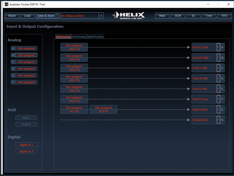

Ciao a tutti.riprendo questa vecchia discussione perché sto per montare un processore helix p-dsp ma leggendo le istruzioni sul sito e smanettando la modalità demo del programma di gestione non capisco come vanno regolati i livelli in ingresso sul processore.io userò 2 coppie di rca,una per il fronte in bi-amp e ina per il sub.grazie a tutti!
Re: Helix dsp
Se uso le seguenti non va bene...il Time aligment non funziona a dovere e quando faccio i tagli sembra andare tutto fuori fase...la scena si sposta tutta sulla sinistra!
Uso 2 RCA dell autoradio(Front OUT) collegati agli ingressi A-B ed un ingresso digitale collegato ad un WD live tv
