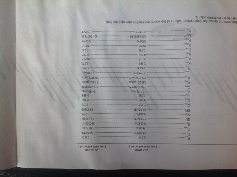

Ma non credo che per 38 hertz intendano il taglio del crossover, credo sia riferito alla cassa. Per lo meno un sub di norma viene tagliato a 70 80 hertz.
Poi magari mi sbaglio

Ciao ricky, sul foglio illustrativo cè F con un 0 piccolo in basso a destra e poi 38.105hz...
Devo dirti la verità..ieri che l'ho tagliato a questa frequenza lo sento che "tuona" molto meglio e si vibra che è un piacere..ovviamente rispetto a prima viene interpellato meno nei brani musicali, ma forse sistemando i woofer davanti si riesce a riempire meglio. Io non sono esperto quindi mi appello a voi!

Ecco qui il foglietto..
Le voci sono quelle dello z3-10dvc

Azz...fatta sottosopra U.U

Ragazzi sono orientato verso gli hertz hcx 130...che dite?qualcuno potrebbe rispondermi su quel f0 delle istruzioni del subwoofer?da quando l'ho tagliato così fa letteralmente vibrare il cofano con annessi e connessi!però cercando in giro effettivamente ho trovato che il sub si taglia a 80hz come ce l'avevo io..però ho la netta sensazione che non renda come quando è tagliato a 40..aiutoooo

La cassa del sub è già fatta su misura in base al litraggio. Se intendi la misura è da 25cm..cmq tutte le specifiche sono sul foglietto delle istruzioni che ho messo qualche post più indietro :)

Il sub tagliali sui 60-80-hz, anche 100-hz per fare più casino......quel dato di 31-38-hd del foglio di istruzioni del sub, non è il taglio che consigliano, è un parametro del sub.
