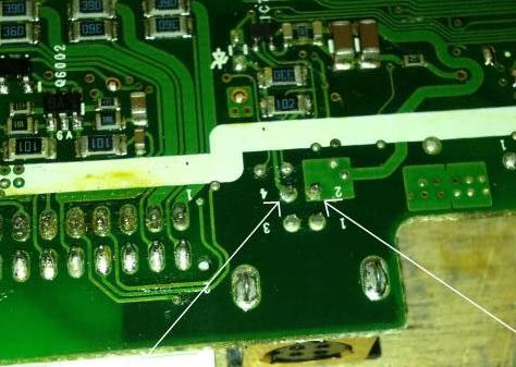

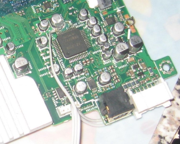

allora l'operazione una volta aperta la sorgente è abbastanza semplice.
basta fare 3 saldature
una va fatta qui dove si prendono i 5v per alimentare il trasmettitore ottico e va presa sotto il condensatore di destra
le altre 2 vanno fatte invece qui dietro lo spinotto a 4 pin del cavo ottico alpine <br />e qui al punto 2 si prende il gnd del nuovo trasmettitore e al punto 4 il segnale sempre di quest'ultimo
