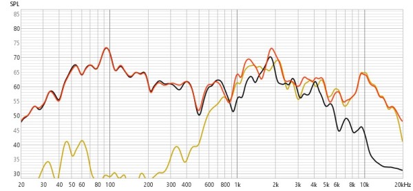

Sul Tweeter ho messo condensatore in serie da 44 microfarad per sicurezza
zag60
Messaggi: 32
Iscritto il: 22 apr 2025, 14:50
Re: Cerco aiuto per...
Messaggio da zag60 »
Giallo tweeter
Nero woofer
Rosso tutti e due
Tutti ovviamente non filtrati a parte cond su tweeter

Canale R questo

il condensatore sul tweeter da quanto lo hai messo?
mi preoccupano quei 40db a 50hz sul tweeter

Dovresti mettere le risposte di Wf e TW con il cross che usi adesso, e naturalmente dire che valori hai sul cross....più informazioni dai e meglio è.

Il cross vecchio lo smontato perchè aveva soltanto una induttanza,e già non mi piaceva.Poi avevo messo delle resistenze di attenuazione,ma non avendo + lo schema non mi ricordo ne come ne perchè.
Messaggi: 13152
#35
A guardare le misure, un 2,5 K 12db/ottava per me ci potrebbe stare.
Solo, sul tweeter di destra, andrebbe un po’ smorzato per tirare giù la gobba.
Ma sicuramente @niko ti puó dare suggerimenti migliori dei miei. :yes:

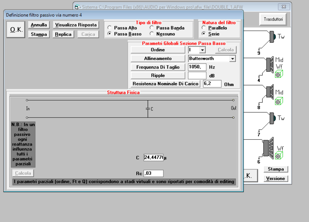

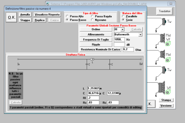

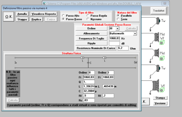

Nelle immagini sotto, il primo è un normale cross parallelo a 18/db, di seguito il poco usato cross serie sempre a 18/db vedi che a differenza del parallelo ha due condensatori, uno prima e uno dopo la singola induttanza...
La terza immagine il primo ordine serie....invero poco utile, ma in generale sono configurazioni poco usate e che non ho mai approfondito. Il mondo dei cross-passivi è molto vasto. :)
