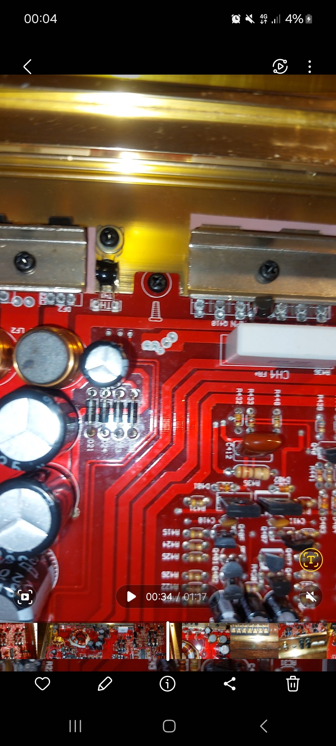

Quando ho smontato l'amplificatore per pulirlo con alcol isopropilico ho notato che c'era del biadesivo rosa che tenevano incollato l'amplificatore al telaio, con in po di forza e una lama di cutter molto delicatamente son riuscito a staccarlo.
Sono rimasti tutti questi pezzi di biadesivo tranne un paio, una volta rimontato, avendo gettato quelli che erano venuti via ho messo del biadesivo senza togliere la pellicola sopra.
Così per rimediare alla mancanza.
Orrore.
Cosa scopro?
Quelli erano i famosi isolatori che diceva ozama.
Lo so, sono incommentabile.
Comunque ho provato, con un multimetro a controllare se i transistor sono a contatto con il telaio, nessuno mi ha fatto suonare il multimetro, pure quelli isolati da quel semplice biadesivo che ho messo.
Appena riesco comunque, compro nuovi pezzi di isolante.
Sperando che sia questo pasticcio che non mi sta facendo funzionare il canale sx del front.

Eh.. direi che è meglio se lo spegni e non lo riaccendi più, fintanto che non hai ripulito tutto PERFETTAMENTE e NON HAI MESSO DELL’ISOLANTE SPECIFICO. ^^
Quella roba che hai messo non conduce il colore e potresti bruciare un finale, se già non è successo. O_O
Chiedi a @Etabeta quale materiale è opportuno mettere. Probabilmente avevi dei pad siliconici in striscia. :hmm: Non sono biadesivi, ma con il calore negli anni si attaccano.

Esatto, allego foto di repertorio per dare idea.

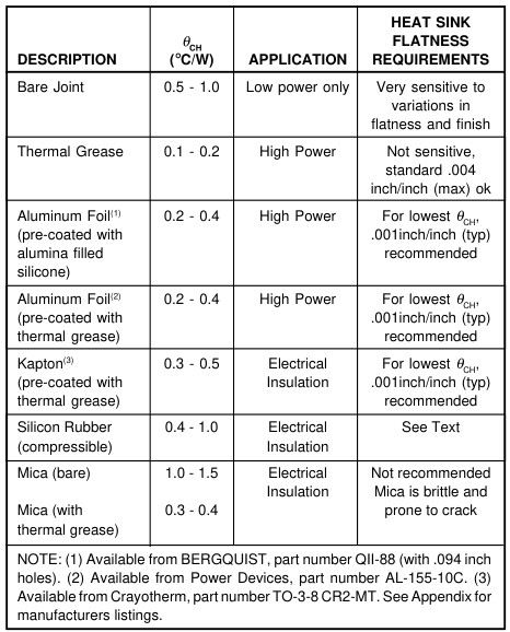

Per accoppiare termicamente e isolare elettricamente i transistor allo chassis è indispensabile utilizzare materiale specifico che deve avere come caratteristiche essenziali principalmente la resistenza al calore, rigidità dielettrica (ovvero essere un buon isolante elettrico) e bassa resistenza termica (ovvero elevata conducibilità termica). I materiali adatti, tutti accomunati da queste caratteristiche, sono molteplici, alcuni sono direttamente applicabili "a secco" altri richiedono di applicare un sottile strato di grasso termico.
Qui una tabella di riferimento con i parametri tipici utilizzati avendo come termine di raffronto il contatto diretto (che ovviamente non è mai applicabile nei casi in cui occorre evitare continuità elettrica).
Tra questi materiali quelli di impiego più comune sono: MICA (il più utilizzato negli anni passati), KAPTON (pellicola di poliimmide), SILPAD (pad siliconico, il più diffuso)
Nel caso specifico, in base alla descrizione, pare sia stato utilizzato o del nastro kapton rivestito (può venire confuso con il silpad) oppure appunto il silpad.
Nel primo caso si tratta appunto di nastro kapton rivestito da una sostanza cosiddetta "Phase Change Material" ovvero un tipo di sostanza che, superata una certa temperatura, varia la sua viscosità e diventa adesiva migliorando così l'accoppiamento termico tra le superfici. E' di tipo "monouso" ovvero una volta distaccato a causa di un intervento di smontaggio non può più essere riutilizzato in quanto non è più possibile ottenere, in un successivo rimontaggio, il perfetto accoppiamento.
Nel secondo caso (silpad) si tratta di un sottile foglio di gomma siliconica (arricchita con additivi e rinforzata tipicamente con fibra di vetro).
Questo detto proprio in estrema sintesi, ogni tipologia di materiale di accoppiamento viene prodotta dalle varie aziende in molteplici varianti e occorre fare riferimento alle specifiche fornite.
I rivenditori e distributori di componenti elettronici hanno normalmente a catalogo materiale di questo tipo di materiale, sia in fogli interi (da tagliare/fustellare) sia preformati standard (TO220, TO218 ecc..)
In ogni caso NON utilizzare comune nastro biadesivo (nemmeno sovrapponendolo al vecchio materiale, va tolto e sostituito), non è assolutamente adatto allo scopo per molti motivi, il principale (cioè quello che, sotto carico, in pochi minuti porterebbe alla bruciatura dei transistor) è la basa conducibilità termica oltre che a non essere adatto né come caratteristiche meccaniche né come resistenza ad elevate temperatura.
Quindi ti raccomando di NON utilizzare questo amplificatore (nemmeno provvisoriamente, nemmeno per test) fintanto che non hai provveduto a ripristinarlo correttamente.
