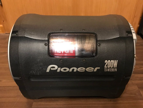

grazie per la risposta, hai centrato tutto, ora farò la prova della chiave come mi hai consigliato
il sub è un vecchio pioneer attivo TS-WX20LPA (the pump) che avevo montato su altra vettura (megane2) e quando suonava si sentiva e comunque visivamente con la musica che ascolto si vedeva il suo lavoro, invece ora sembra agonizzante se poggio la mano appena sussulta, ha provato a muovere il gain e la frequenza ma non succedeva nulla... quindi ora lo smonto e proverò al banco se funge, con il pioneer con attacchi dedicati e vedo se suona come prima, perchè ho anche il dubbio che si sia rotto, ma lo strano è che il tecnico non me lo ha detto.....
cmq gentilissimo grazie

jo roma ha scritto: 17 giu 2024, 13:25 :disap:
Alessio Giomi ha scritto: 17 giu 2024, 11:16
jo roma ha scritto: 17 giu 2024, 10:42 Stamattina ho chiamato l'installatore e mi ha detto che il sub non si spegne perché starà in corto, perché lo ha montato sull'adattatore da alto e basso e li c'è attaccato il remote... Mi ha detto di non prendere un sub attivo ma montare un sub passivo che alimenterà con un dsp alimentato, dove piloterà AP anteriori, AP posteriori e sub... Ora mi ha disorientato, per pilotare tutto ma che alimentatore mette??
Suppongo ti abbia detto dsp "AMPLIFICATO", non alimentato.... anche prima ti ho corretto sugli altoparlanti per questo motivo.
Se non sei preciso ad esporre il problema rischiamo di fare peggio a distanza.
Comunque e' corretto : con un DSP amplificato puo' amplificare SUB, WF e TW.
Resto dell'idea di @rs250v ... vedi se realmente il sub amplificato e' da buttare. risparmi qualche euro per ora.
Si mi sono sbagliato... Dsp amplificato, ma qui ho sempre letto di amplificare solo i wf e tw anteriori e lasciare gestire allo stereo i posteriori, lui mi dice invece di amplificare sia il comparto anteriore che i posteriori... X il sub, la prima cosa che farò, sarà provare la linea che arriva con un tester e vedere se va via quando chiudo la macchina, nel caso porterò il sub da un tecnico per diagnosi
Grazie Alessio grazie
Vabbe' sei tu in fondo che decidi... basta dirgli che gli altoparlanti posteriori non vuoi amplificarli. ;)

Alessio Giomi ha scritto: 17 giu 2024, 14:27
Certamente, se avessi una media conoscenza, mi devo affidare a chi ne sa di più...
