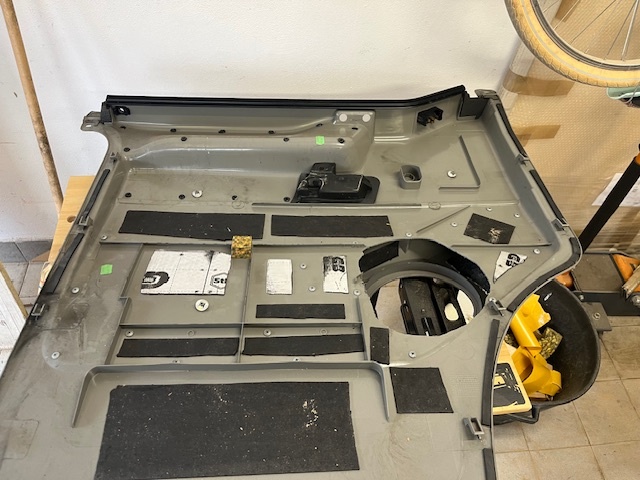

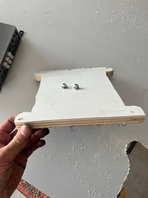

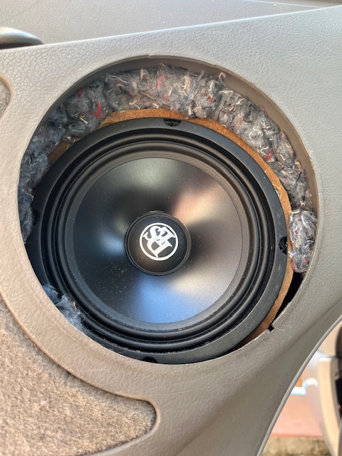

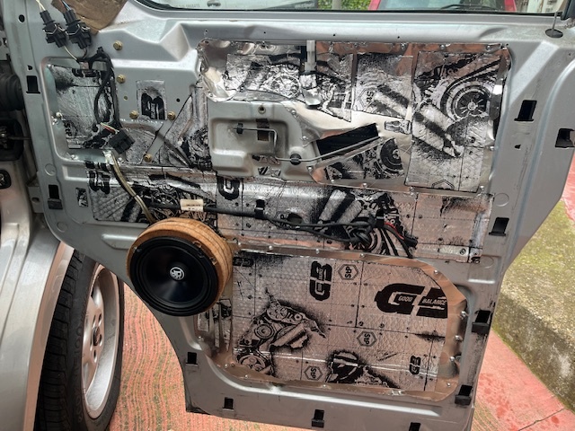

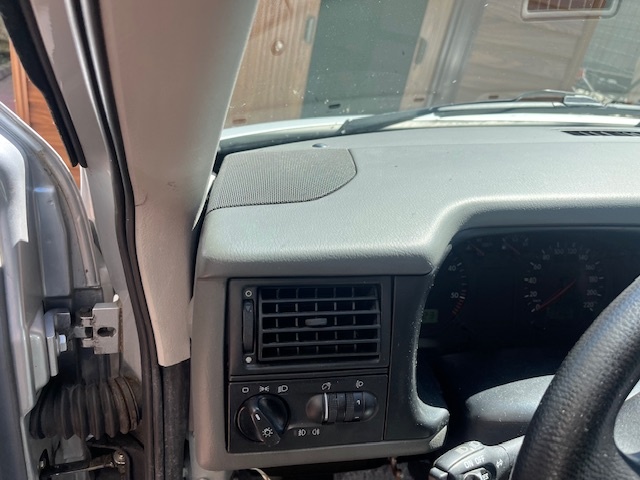

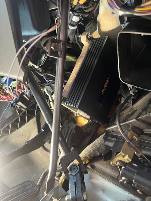

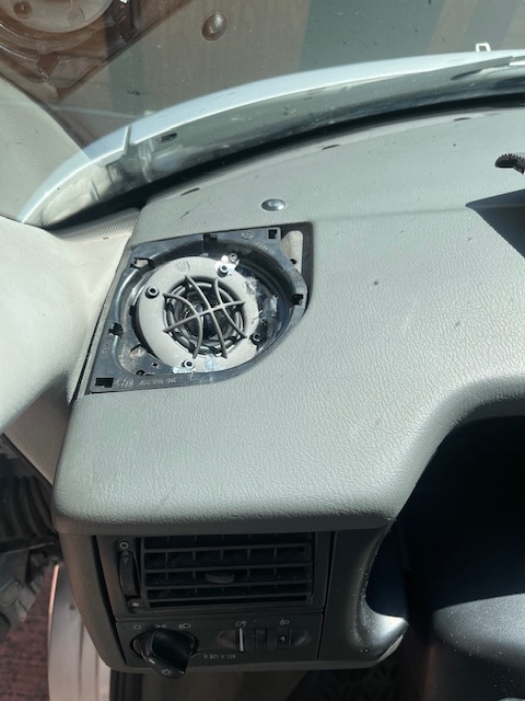

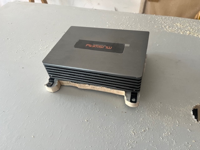

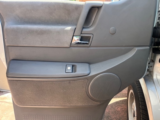

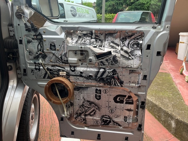

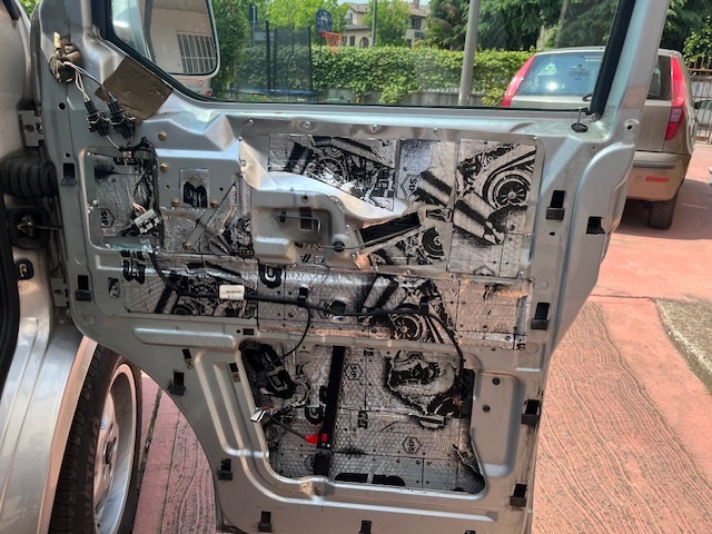

Dopo qualche mese passato in sordina sono riuscito ad andare avanti col lavoro. Ho finito le porte e fissato l’amplificatore ben nascosto ma in zona areata con molto spazio intorno libero.
Ho messo anche il fullrange a cruscotto dando un minimo di inclinazione e messo dell’ovatta intorno. Sto finendo il supporto per il sub attivo che andrà davanti ai piedi del passeggero a filo cruscotto, così da non essere per nulla a vista.
Allego qualche foto e domani collego al pc il dsp e inizio quanto meno a dare i tagli.

Gli anelli dei woofer sono in mdf trattati con un prodotto per impermeabilizzarli, speriamo durino nel tempo
