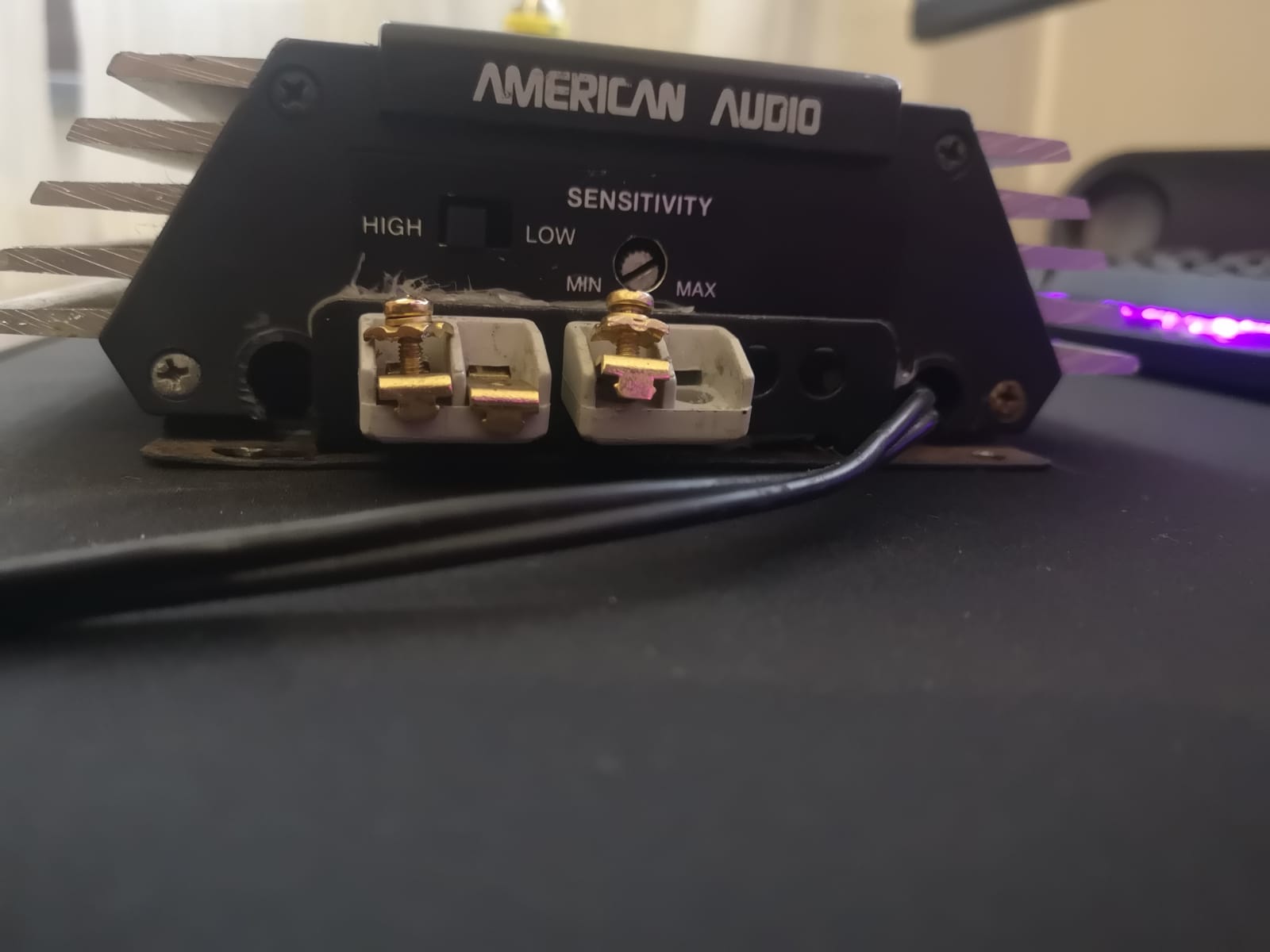

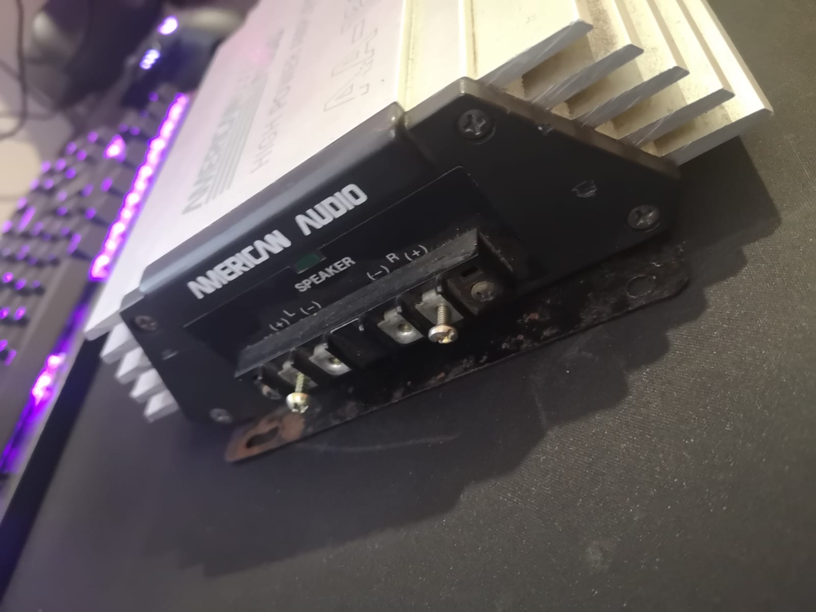

Grazie degli ulteriori chiarimenti ozama. :D . Non so benissimo della differenza old school e quelli nuovi, però ho un piccolo amplificatore dell'american audio AA-120 w, che non riesco a trovare neanche su Google. Il problema che non è messo benissimo e ho il presentimento che non suoni bene, dovrei provarlo.
Messaggi: 13286
Re: Come far suonare più forte gli altoparlanti
Ne ho installato qualcuno tanto anni fa’, quando lo facevano di mestiere.
Fanno abbastanza pena. ^^
Quel modello li, se va bene, è 25/30 W RMS per canale. Non molto più di una sorgente. Ma quel che è peggio, è che non suona nemmeno meglio.
Sono di fatto Made in Cina. Metà anni 90. Lascia perdere. Consiglio spassionato.. :D
Nix
Messaggi: 14
Iscritto il: 17 giu 2023, 16:07
Messaggio da Nix »
Me l'avevano regalato per accomodare, il tempo che mi sarei comprato un amplificatore per il sub, ok perfetto lo ributto sotto l'armadio :D . Grazie!!

Buonasera a tutti, pensavamo fosse finita e invece no, rieccomi qui :D , un amico mi ha detto che non conveniva comprare gli Hertz, ma di fare una modifica e montare dei woofer da 20 :eyefire: , mi ha consigliato quelli dell'impact e dei tweeter a parte, e di lasciare perdere i Cross over e di mettere un filtro per ogni tweeter e calibrare con l'amplificatore la frequenza.
Che ne pensate?

Un woofer da 20 non arriva ad incrociarsi bene fuori asse con un tweeter, se non lasciando scoperta una buona parte di gamma media. Puó funzionare in casa, con gli altoparlanti allineati e di fronte a te. In macchina va bene giusto se vuoi fare del casino, usando altoparlanti per impianti “alta efficienza”. Ambito nel quale la qualità passa in secondo piano rispetto alla pressione e dove si utilizzano altoparlanti specifici, installati per essere ascoltati da fuori, a porte aperte. :)
Esistono eccezioni, ma su impianti molto ben studiati, con componentistica particolare e importanti modifiche alla posizione ed orientamento. Ad esempio, le installazioni kick panel. :hmm:
Direi che se il tuo intento è mantenere una discreta qualità senza modificare troppo, l’opzione non è da considerare. ^^
Ma poi, qual’è il tuo budget e quali sono le tue intenzioni?
Perchè montare dei 20 modificando le porte non è proprio una passeggiata, in termini di tempo. Tranne a non fare discrete porcherie.. :D
Ma montare un ampli, proprio non ti viene normale? È la PRIMA COSA, anche prima di cambiare gli altoparlanti originali, per MIGLIORARE. Poi si valuta il resto.
Poi oh.. fai come credi eh.. ^^
