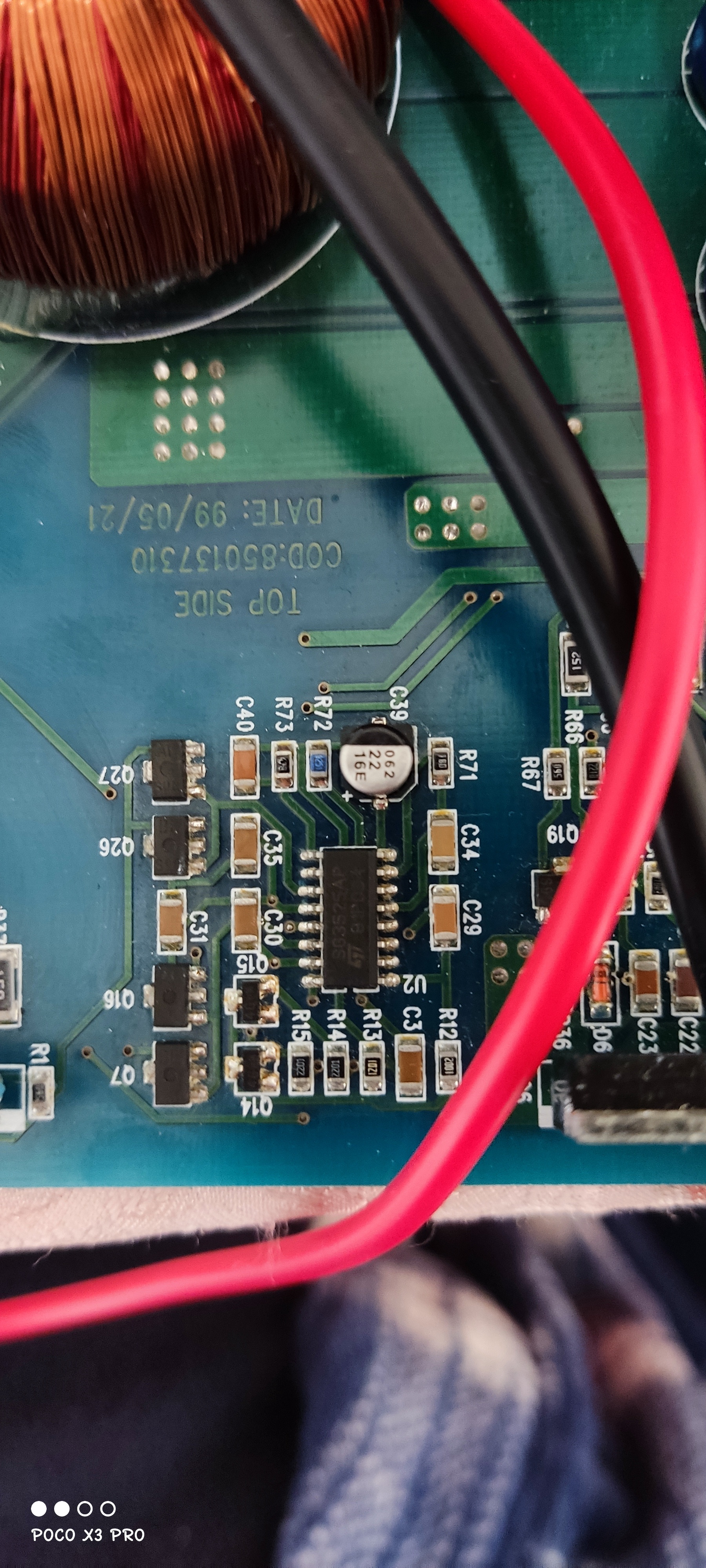

Allora, sono dinuovo con l'amplificatore in mano e non riesco ad individuare il chip della protezione

L'integrato delle protezioni è l'lm339, che si trova davanti l'etichetta bianca incollata sullo stampato.

Ho trovato il chip delle protezioni, ma testando le uscite direttamente dalle viti noto che ci sono in corto 3 canali, onestamente non ci sto più capendo nulla .

Come seconda cosa invece ho potuto appurare che saldando solo gli irf540a l'amplificatore rimane acceso senza carico sulle uscite, mentre se installo un solo sfp9540 anche senza carico sulle uscite l'amplificatore non va in protezione ma collegando uno speaker ad ognuna delle uscite questo non si sente, solo su una si sente un tac appena lo collego ma poi nulla più..
Invece se collego qualsiasi altro sfp9540 (insieme ad 1irf 540 e un sfp9540) l amplificatore và in protezione e per non farlo andare in protezione devo per forza dare un carico a quel determinato canale.
Io non ci sto più capendo nulla onestamente.. non so se il problema siano i mosfet sfp oppure è proprio l'alimentatore che è fritto.
Ho cercato online gli irf9540 e mi da solo quelli con la dicitura N alla fine mentre per quanto riguarda l irf9540pbf non me lo trova proroprio.
Non so più che fare, sono disperato.
Allora per rispondere a Etabeta, non credo sia un problema fi pad termici bucati perché io l'amplificatore lo sto provando nudo e crudo.
Re: Steg Qmos 75.6 problemi
Allora ti meriti i complimenti per la perseveranza
Visto che stai provando senza montare la scheda nello chasdis e che senza finali audio l'ampli non va in protezione (mi sembra di capire), puoi controllare se è presente la tensione duale di potenza.
Togli tutti i finali audio e accendi l'ampli, misura col tester in corrente continua la tensione che trovi ai capi dei condensatori di filtro (i sei grossi condensatori). Dovresti trovare circa + - 25 - 30 volt.
Se questa tensione è presente vuol dire che l'alimentatore funziona correttamente e che il problema riguarda solo la sezione audio.
In questo caso, molto probabilmente è un guasto limitato ai finali di potenza, ma non si può escludere che siano coinvolti anche i piloti.
Tuttavia, visto che per te è un problema provare qualsiasi componente elettronico col tester e che quel prova transistor non te lo vuoi comprare, non ti resta che sostituire i finali audio e incrociare le dita.
Ma se decidi di sostituirli fallo su un canale alla volta, così almeno se va storto qualcosa ti risparmi un po' di lavoro e soprattutto non massacri ulteriormente le tracce e i fori metallizzato dello stampato.
Ricordati di fissare i finali sul dissipatore, perché altrimenti li friggeresti in un attimo se la corrente a riposo fosse sballata.
