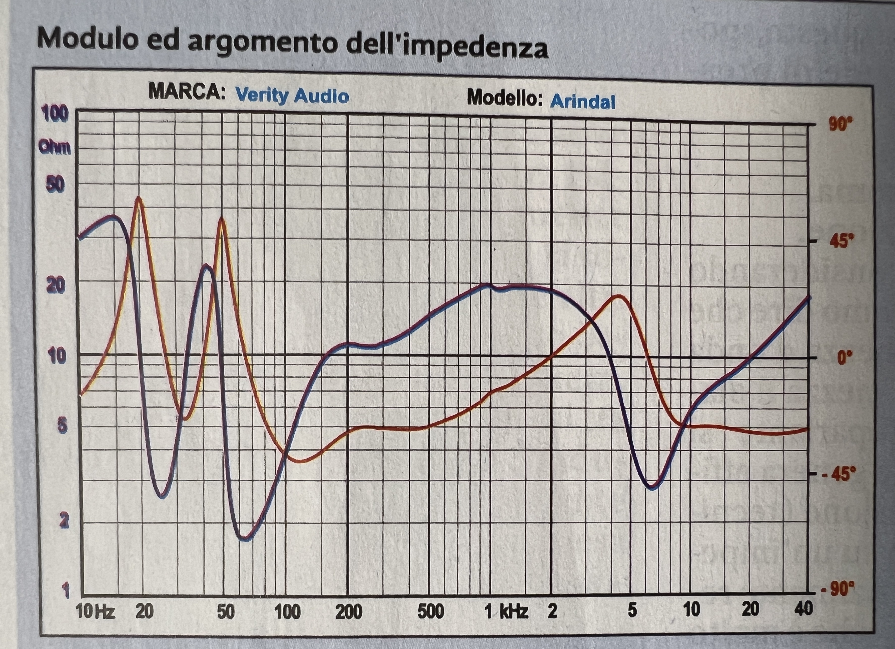

La “RE”, NON È L’IMPEDENZA CHE VEDE L’AMPLIFICATORE.
La RE è la resistenza del filo di rame che costituisce la bobina mobile. Non puoi usarla come “impedenza”.
Questa è la curva di IMPEDENZA di un sistema di altoparlanti a 3 vie, domestico, accordato in base reflex a 31 Hz:
La curva rossa è l’impedenza in ohm. La curva blu è la rotazione di fase della corrente rispetto alla tensione, dovuta al fatto che altoparlanti, tubo di accordo e componenti del crossover assorbono corrente in tempi e modi differenti, lungo l’arco della banda audio.
Queste sono le cose che vede l’ampli.
Nella fattispecie, il primo picco rosso è la frequenza di accordo reflex. Il secondo è la frequenza di risonanza dell’altoparlante.
Il punto più basso tra i due picchi è la frequenza di accordo del sistema. Quella alla quale si miscelano reflex e woofer, come due vie che si incrociano.

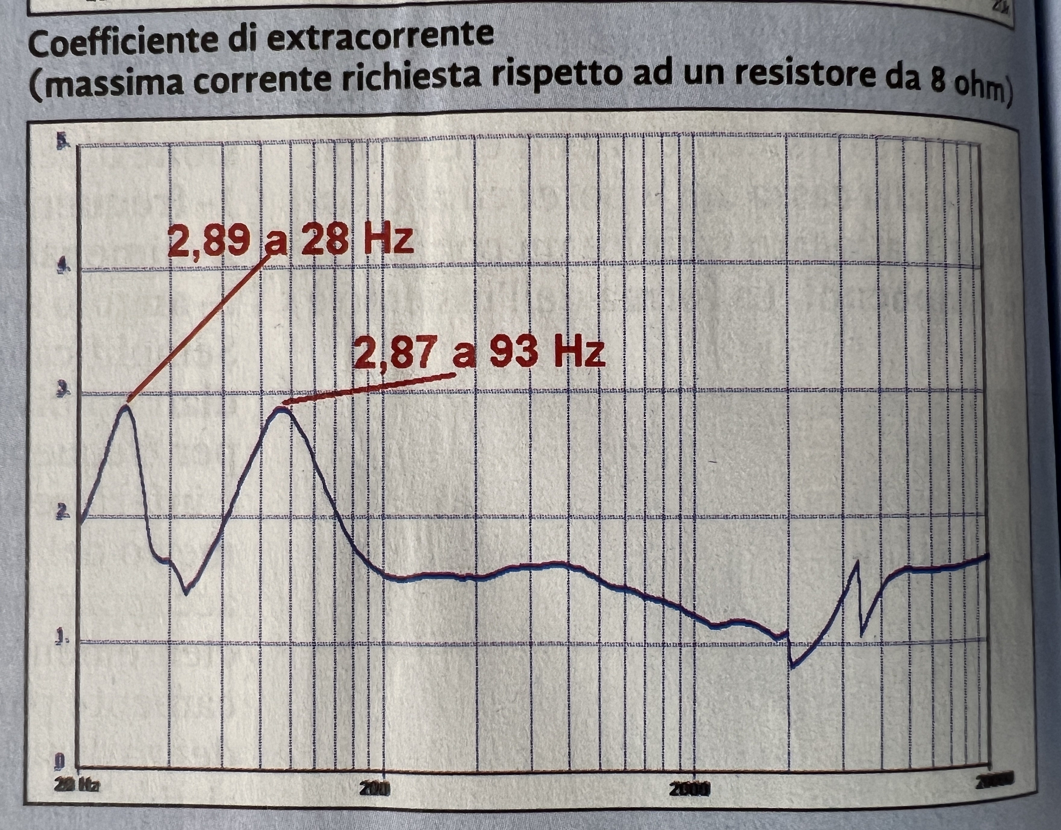

Questo grafico qui sotto invece è il “coefficiente di extra corrente” dovuta allo sfasamento tra tensione di pilotaggio fornita all’altoparlante e corrente assorbita da quest’ultimo per muoversi, frequenza per frequenza, espresso in percentuale:
In pratica, indica la percentuale in più di corrente che l’ampli deve erogare, su quella data frequenza, a causa della forma della curva blu.
Se noti, il coefficiente è alto per quelle frequenze alle quali la curva blu scende verso il basso, assieme alla curva rossa.
Quando cioè c’è una combinazione tra impedenza che scende e sfasamento in negativo (in ritardo) della corrente richiesta dall’altoparlante, rispetto alla tensione erogata dall’ampli.
Quindi, se l’ampli va normalmente bene ma “con certi brani va in protezione”, è semplicemente perchè in quei brani ci sono frequenze alle quali il tuo “sistema sub woofer (inteso come insieme cassa, altoparlante e tubo reflex)” offre all’ampli un’impedenza che provoca una richiesta di corrente tale da mandarlo in protezione.
Considerare la RE come riferimento per calcolare l’impedenza, quindi, è TOTALMENTE SBAGLIATO. ^^

ozama ha scritto: 28 nov 2022, 22:18 La “RE”, NON È L’IMPEDENZA CHE VEDE L’AMPLIFICATORE.
