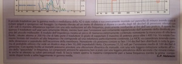

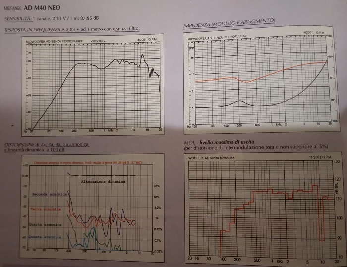

Re: 3 vie+sub su Vitara Hybrid all grip
Ho la prova di ACS,
od era la rivista Car-Audio... non ricordo al momento quale, ma gli M40neo hanno un ottima MOL...
P.S.
Hey,
hai già preso l'ampli DSP ?!
P.S.
Hey,

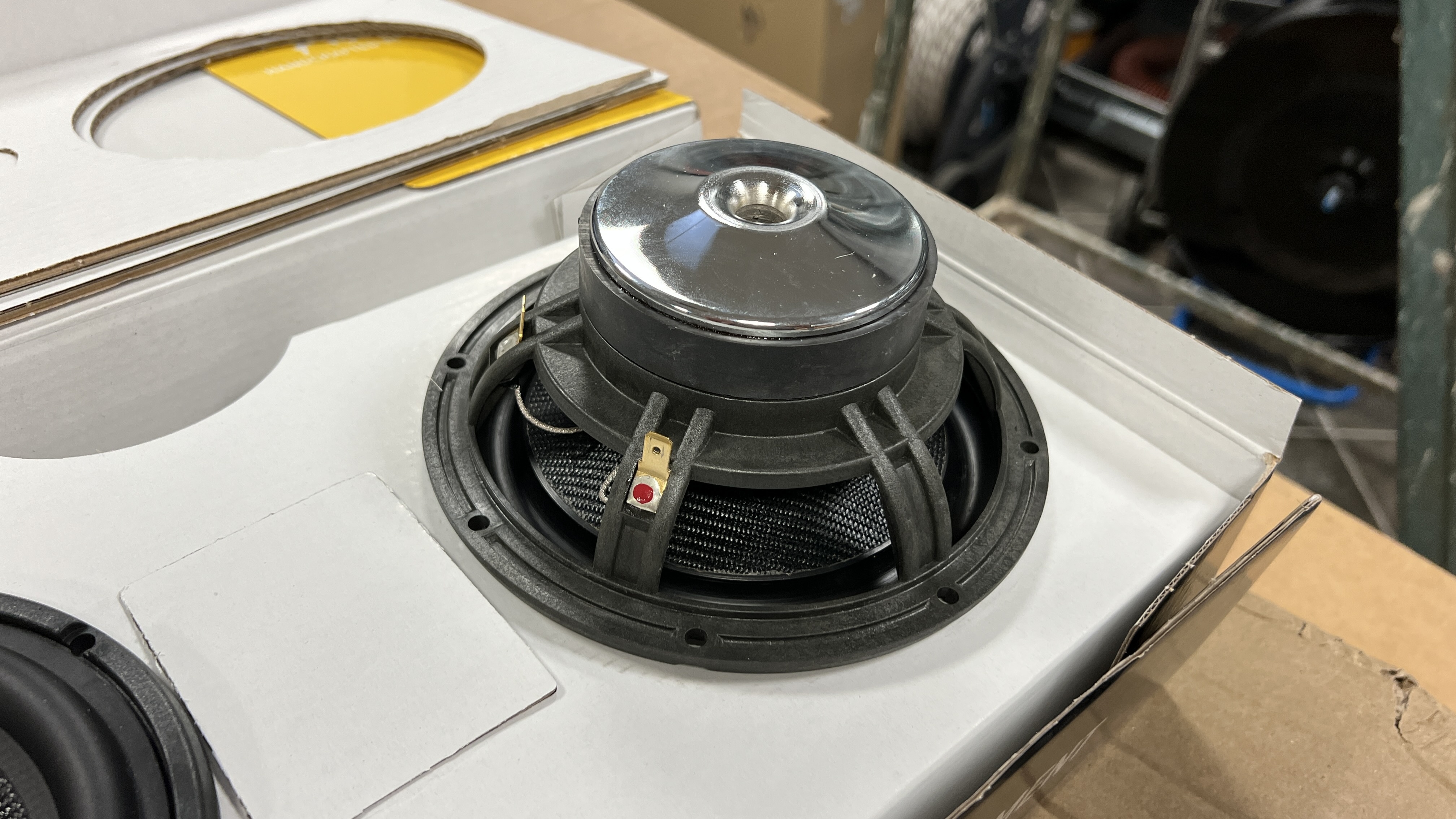

Io ho una coppia di W60 appena acquistati ed installati.

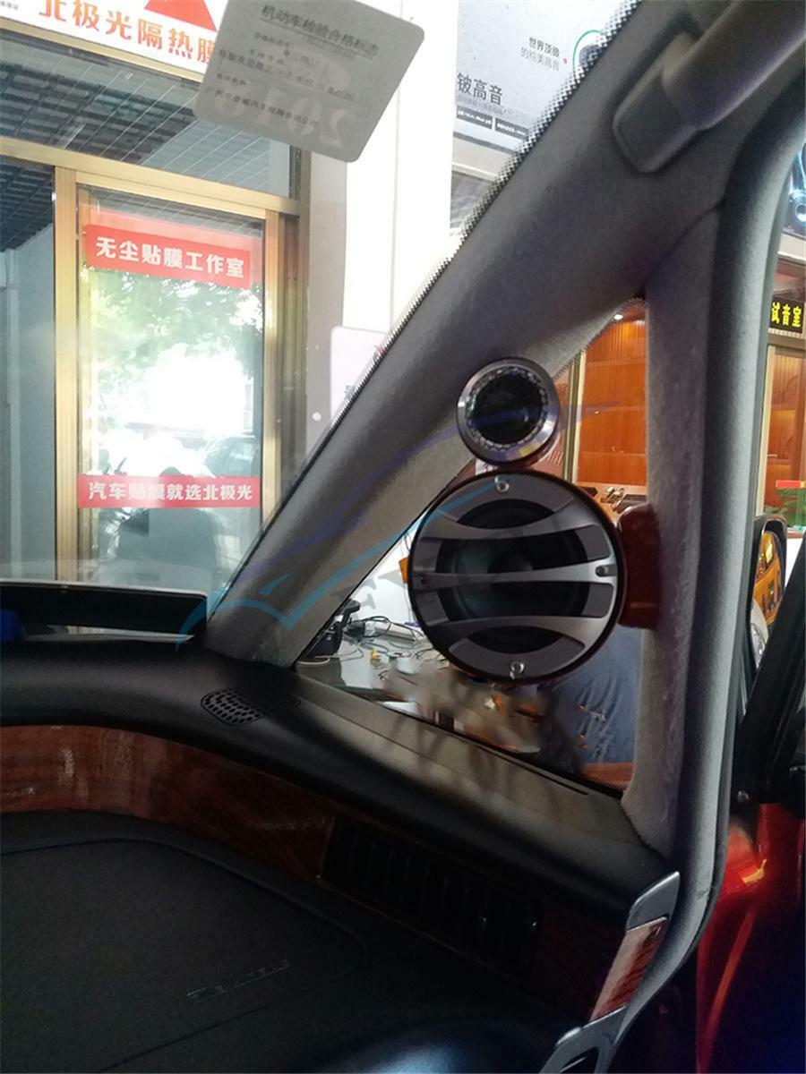

Comunque avrei intenzione di fare un lavoro del genere ma al posto del triangolo degli specchietti,fortunatamente i miei sono ingombranti per cui ci starebbero bene.Le camere posteriori le farei io tornendo legno o metallo dal pieno,ma il mid dovrebbe caricarsi in poco spazio e al massimo un 3,5".

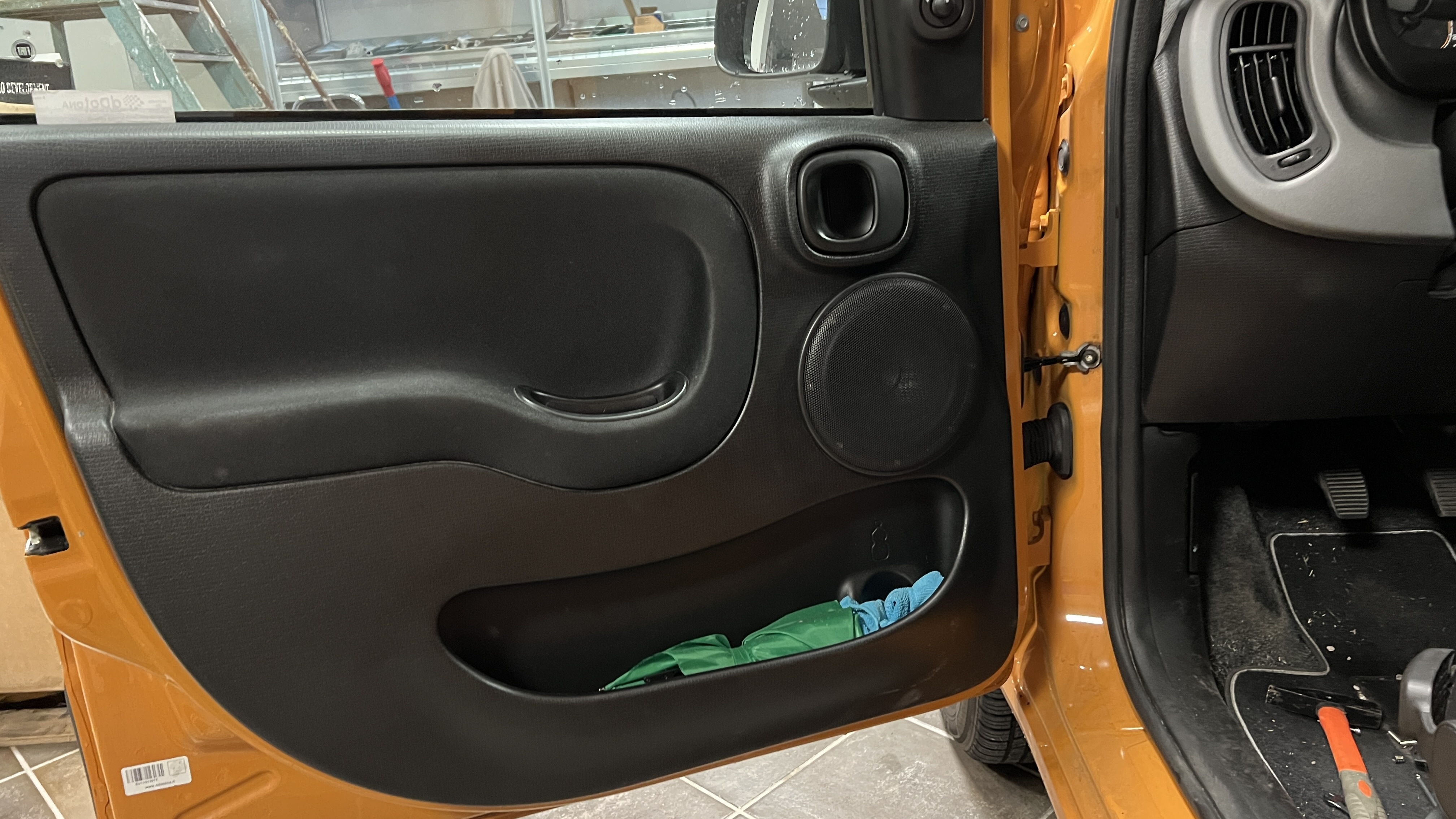

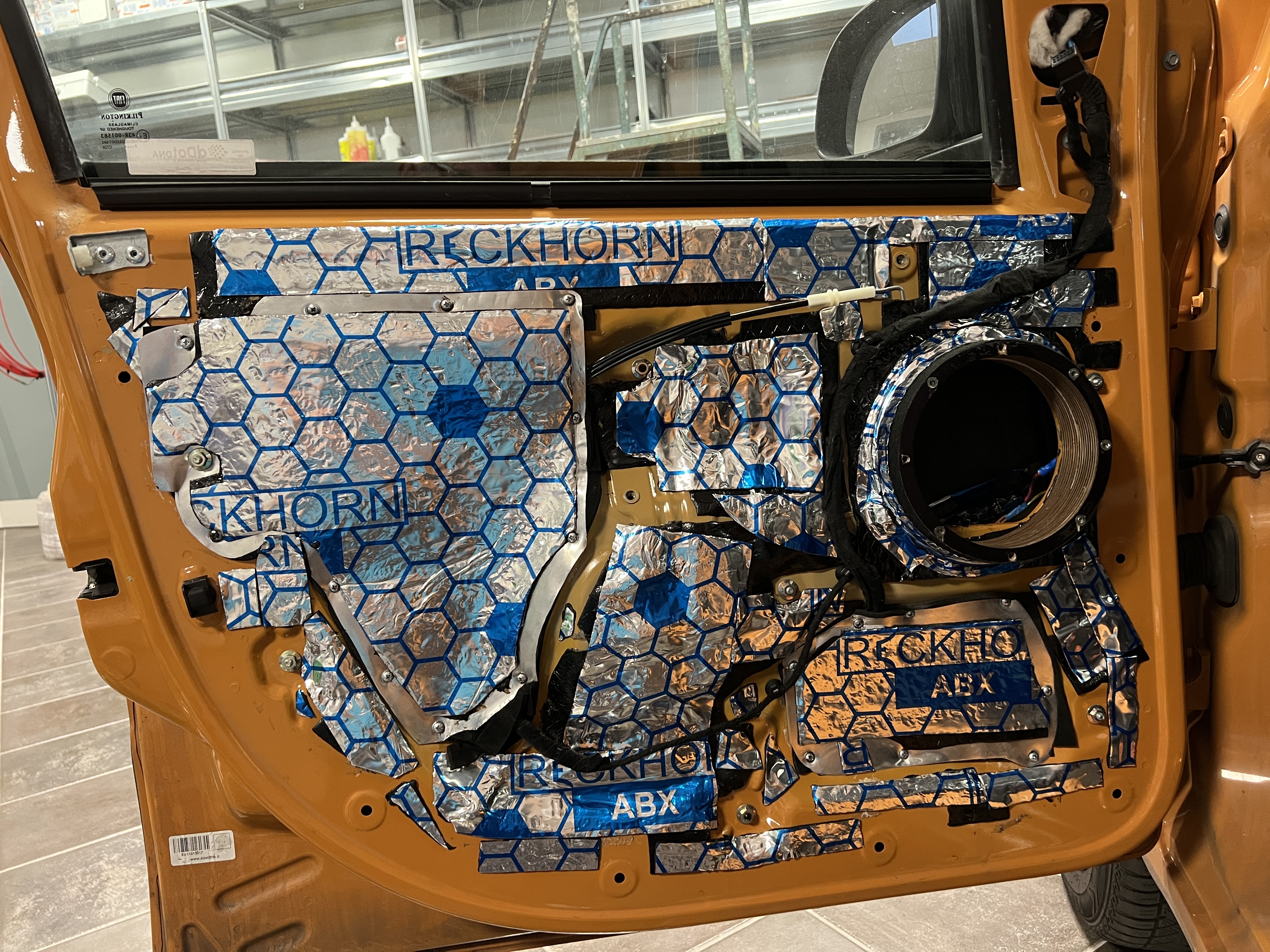

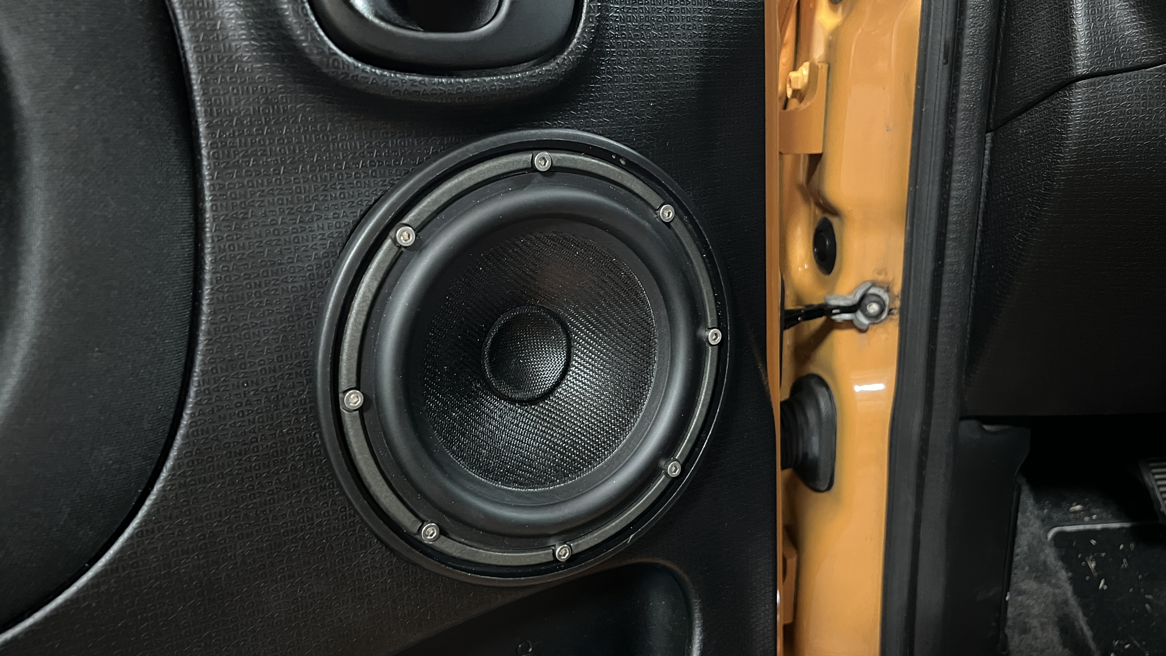

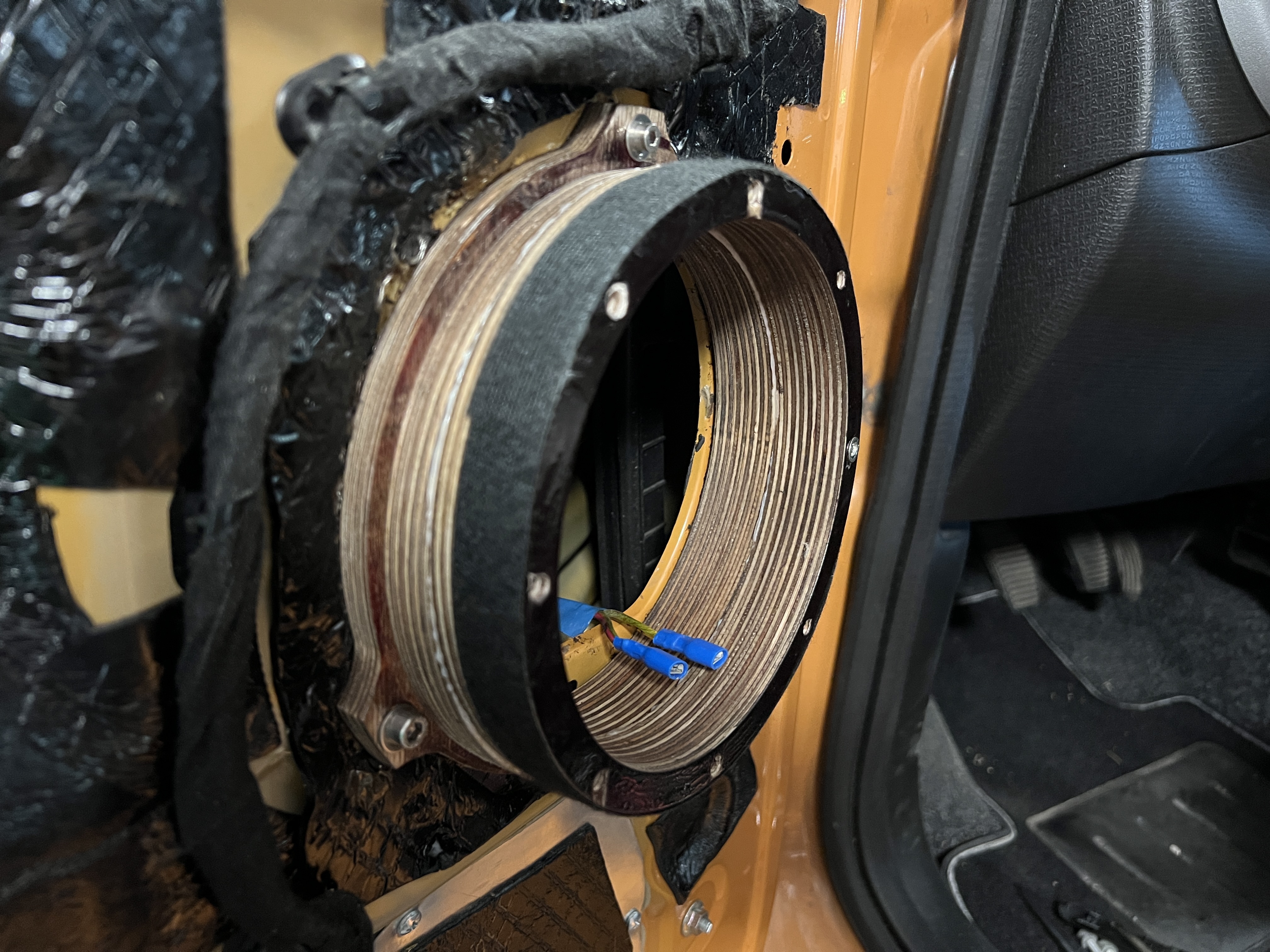

Cambia troppo da porta a porta, e in base all’ampli, per poterti dare un giudizio che non siano chiacchiere da forum.
Tu li monterai in uno sportello completamente diverso ed in una posizione diversa.
Da me, sono a metá porta, nella porta di una Panda e pilotati da un 70 W in classe D.
Ampli a parte, la posizione in altezza non giova ne alla gamma bassa ne alla gamma media.
Perchè in basso non hai l’effetto di carico dovuto al pavimento. Ed in media, hai le riflessioni deleterie del vetro opposto, che dipendono dalla dimensione e forma della macchina.

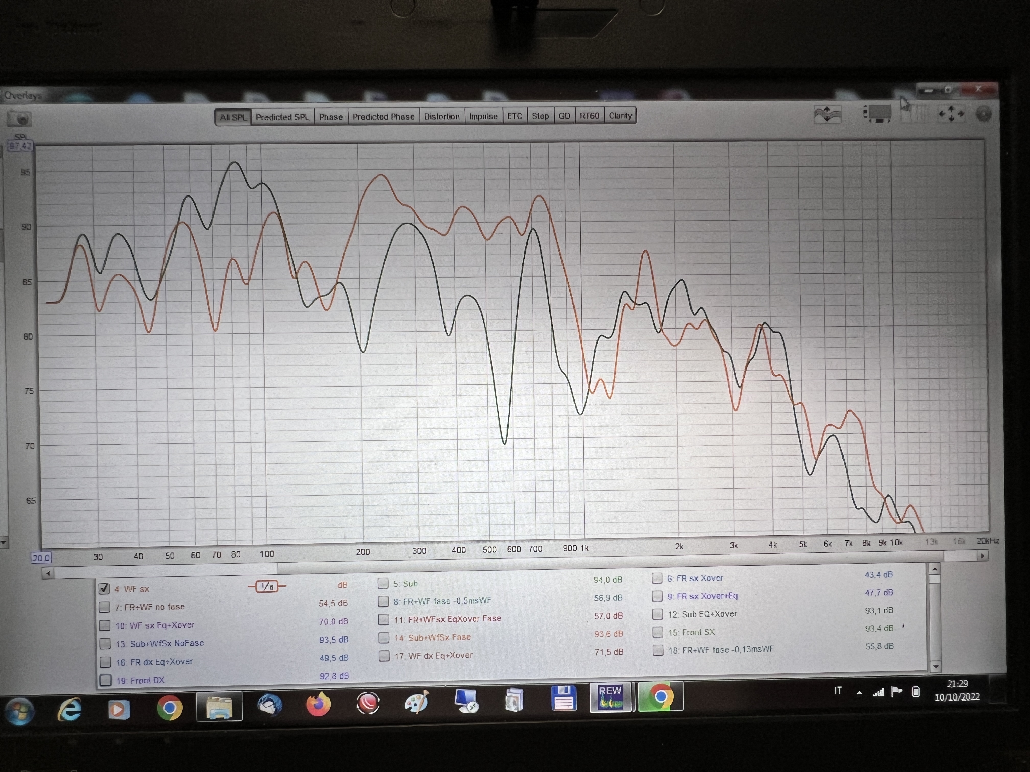

Qui ci sono le misure sulla MIA auto, con il microfono nel punto di ascolto: Da notare che a porta aperta e in campo vicino, sono linearissimi.
E questa è la porta: Direi che fare di meglio senza fare una cassa chiusa, è difficile..
Una volta tarati con il processore (un misero AP4.9bit Audison, amplificato), nonostante le cancellazioni e il match con il sub attorno ai 50 Hz, pure molto sudato, vanno abbastanza bene.
L’impressione è che qualche watt in più non gli facciano male.
Sono abbastanza asciutti. Ma molto dipende dall’ampli.
