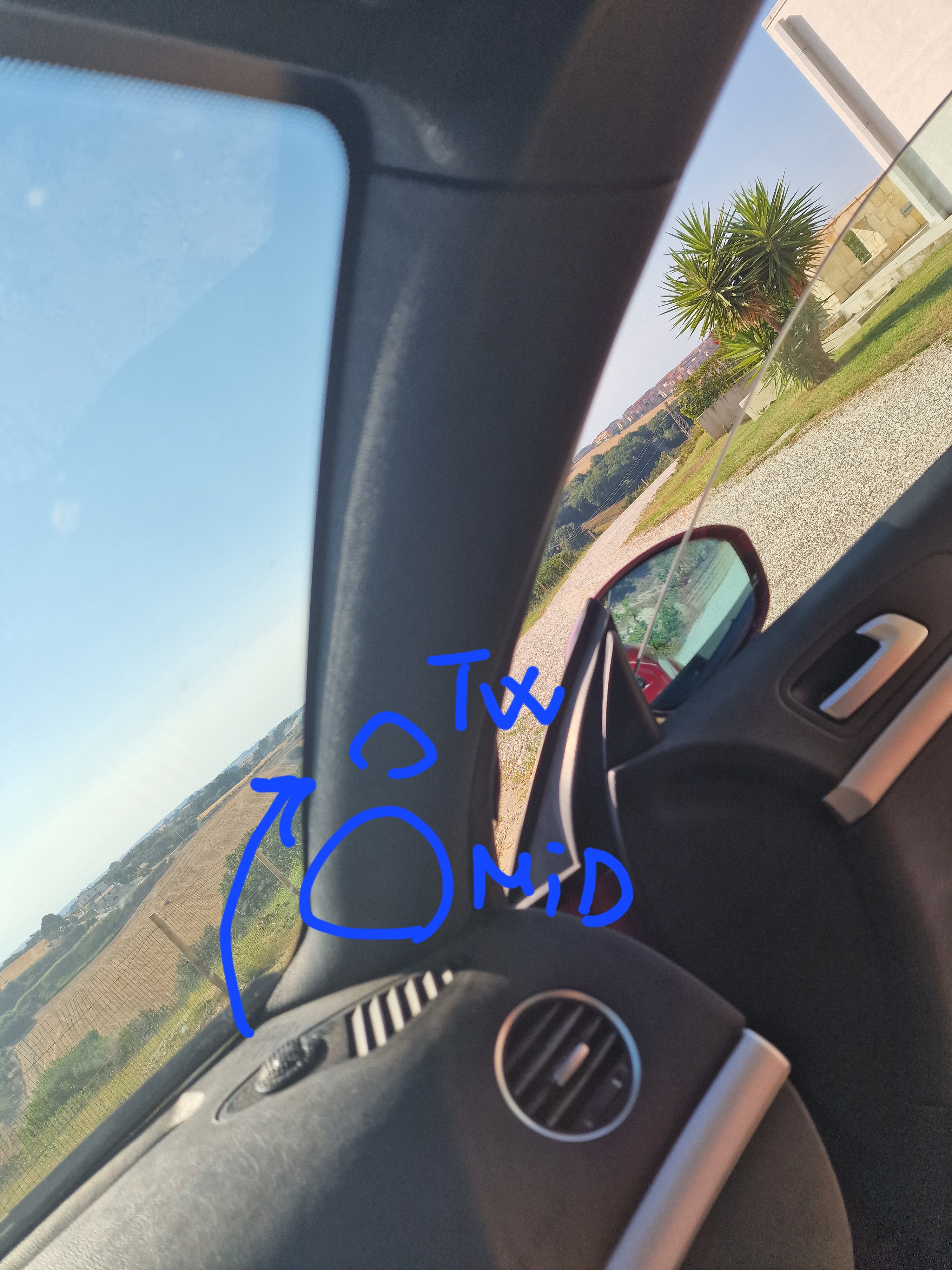

Cmq ho fatto delle foto pensavo di metterli così
Medio sul montante e spostare pure il tweeter da dove si trova a desso sul montante anche lui
Avevo visto anche io AP2 infatti mi riferivo proprio a lui
Per questo medio dovrei usare il suo di crossover o quello che ho io?

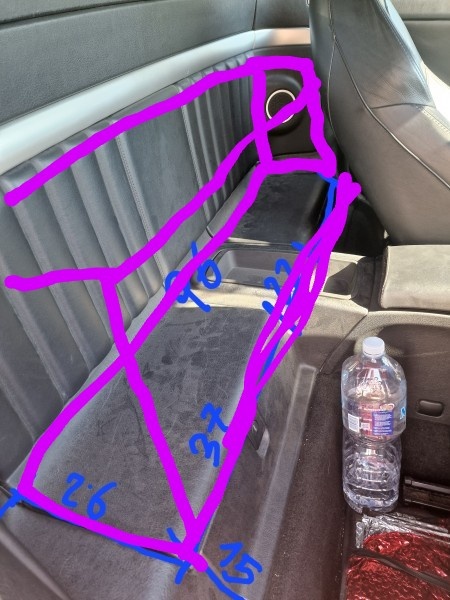

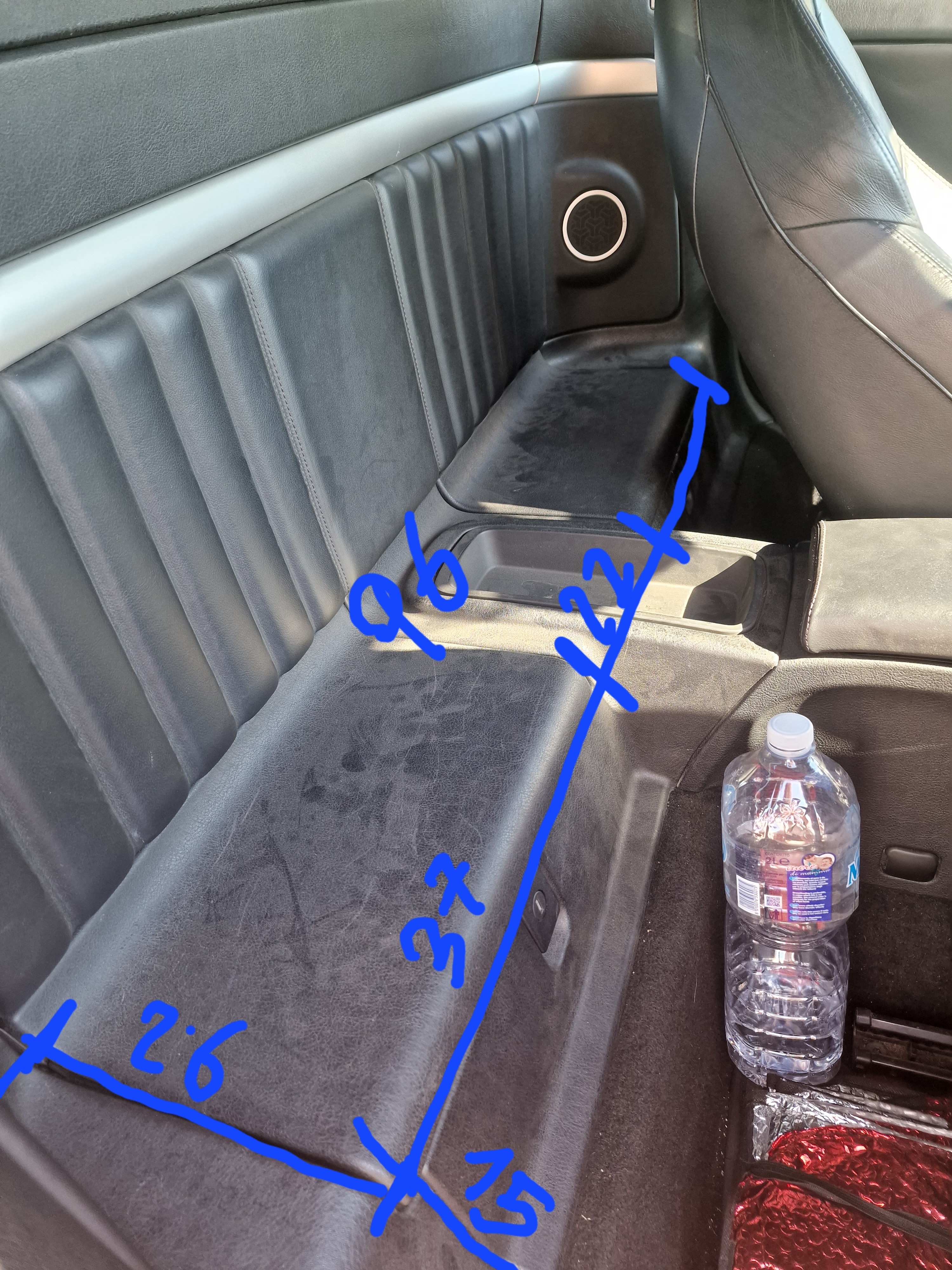

Mentre per quanto riguarda la parte posteriore dietro i sedili, ho fatto una foto che desterà ogni vostro dubbio
Le misure sono in cm, ecco il mio scarabocchio

L’idea di mettere il medio ed il Tweeter in quella posizione è percorribile! Ci saranno non poche lavorazioni da fare; vediamo che viene fuori
Sappi però che non basterà fare la struttura e piazzare i componenti…… servirà una taratura perché un 3 vie è rognoso da far suonare….
Detto questo, rispetto a come li hai ora, farai un salto in avanti non di poco.

Mettere dei medi e fare una struttura per ancorarli, orientarli, sigillarli, secondo me, ha senso solo se metti un DSP, tagli in attivo e fai tarare tutto da uno che sa fare. COME MINIMO.
Poi, un lavoro del genere non si sposa certo con l’ampli appoggiato lì dietro, che se tiri indietro il sedile rischi di tagliare il cavo.
Sono davvero perplesso..
Se non intendi prendere una strada “complicata”, ma che certamente porta ad una migliore qualità, a mio parere è MOLTO MEGLIO se fai un 2 vie e tagli solo il tweeter, come previsto dalla Casa.
Poi, per quanto riguarda appunto l’amplificatore, ed il sub, vedo che hai due vani porta oggetti ed uno spazio dietro i sedili.
Secondo me, si puó fare una cassa in legno da mettere sopra o al posto di quei due porta oggetti. Fatta bene, sagomata e rivestita. E ci puoi realizzare un incasso per metterci l’ampli.
Si possono sostituire e conservare i rivestimenti e porta oggetti originali eh..
E a proposito di ampli..
NON HAI SPAZIO.
Se vuoi fare un impianto “SQ style”, a maggior ragione se intendi montare i medi, ti conviene montare un ampli multi canale con DSP incorporato.
Il tutto, richiede un impegno economico, naturalmente. [ERRORE T9, RILEGGERE!!] a partire da 500 Euro, a seconda dei canali e della potenza che ti serve. Ma buttare su la roba così, come hai fatto, non ti assicura nemmeno di sfruttare i soldi già spesi..
Per fare il mobiletto posteriore, comunque, basta un seghetto alternativo. Non serve chissà quale attrezzatura. Sarà MOLTO più difficile piazzare i medi IN UN POSTO DOVE ABBIA SENSO MONTARE DEI MEDI.
Se devi metterli “dove stanno purchè siano davanti” perchè li hai comprati, lascia perdere. Non serviranno a nulla se non a perdere tempo e rischiare di rovinare la macchina.
NON HAI SPAZIO.

Come suggerito puoi fare tante cose da un lato sfruttando tutto lo spazio in altezza che hai puoi mettere un bel subwoofer pure bello grande.
Con la stessa struttura del altro lato fai un portaoggetti che incorpora amplificatore .
Oppure.....
Una cosa del genere viene un bel subwoofer.
E dentro metti un amplificatore
Come ti è stato suggerito un bel amplificatore con DSP a 8 canali e hai fatto.
Esistono di misure veramente contenute.
Gli altoparlanti che hai deciso di mettere in quella posizione vanno orientati verso il guidatore.
Specie i Full range.
Ti devi armare di tanta pazienza è dare un minimo di volume ai medi/Full range.
Poi se non hai tempo voglia porti la macchina a chi sa fare una taratura anche minimale.
