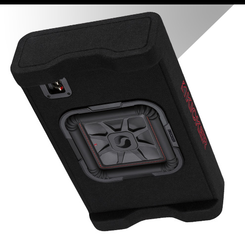

Per il sub, una soluzione salvaspazio, un box con un sub slim verso il basso :
E sopra puoi mettere "le borse della spesa"...

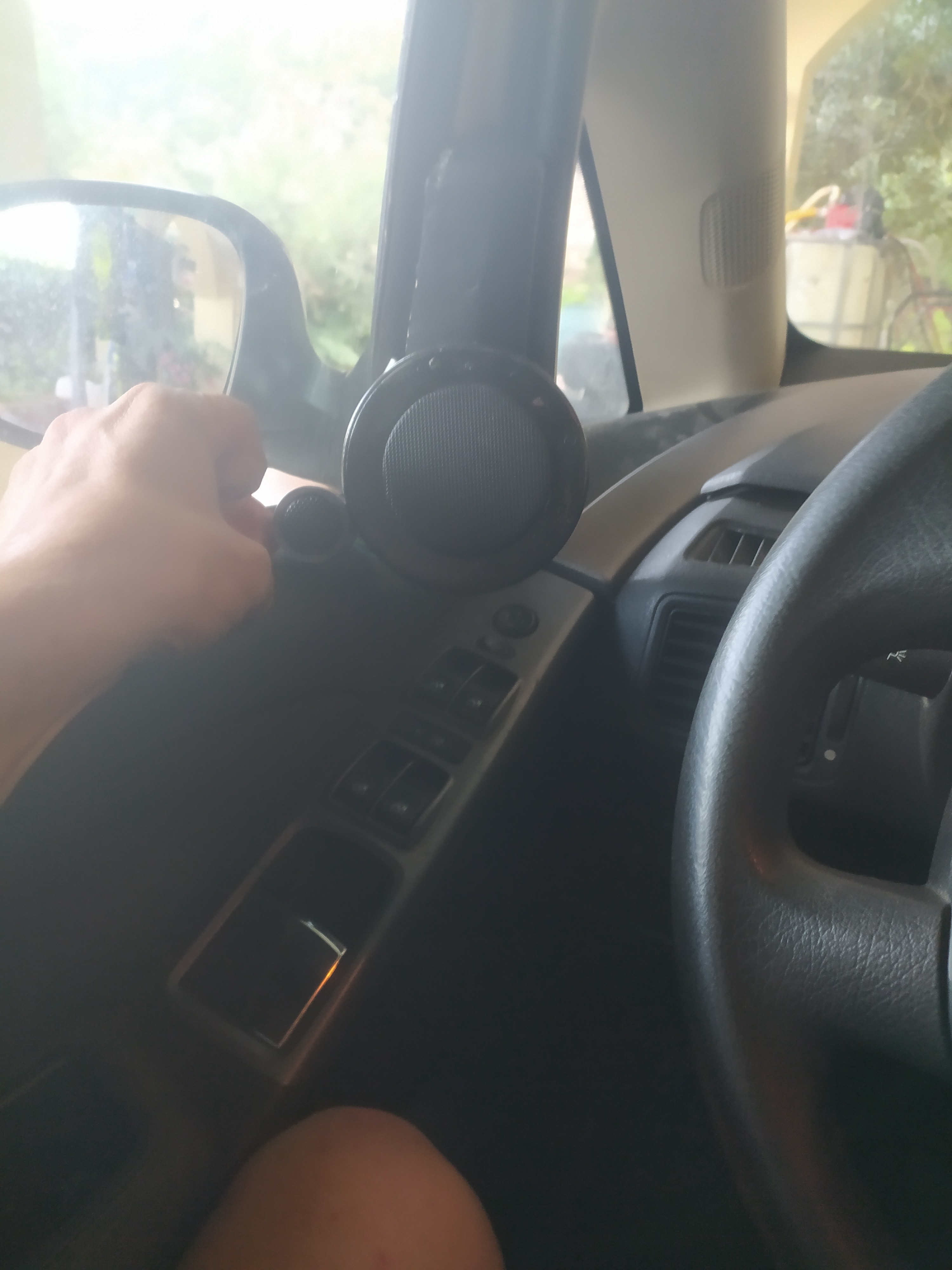

Se veramente vuoi provare un Full range con un tweeter piccolo valuta anche la mia accoppiata.
Il tweeter in questione è un 14mm esterno 24.
Entrano giusto giusto ai tappi in PVC per piscina da 25 mm.
Io sto aspettando questa strada se vedi la mia discussione ci sono le foto della realizzazione che sto effettuando adesso.
In cui ho un faital pro e un sb14.
Piccole dimensioni soluzione semplice è veloce ma anche abbinabile con gli altri full range che hai.
Stiamo parlando di altoparlanti da 50/60 euro la coppia.
Quindi molto economici e che hanno un fs 1400 hz. Ma comunque perfetti per essere abbinati con un full range anche con un condensatore e una bobina (soluzione che ho adottato io per un periodo di tempo)

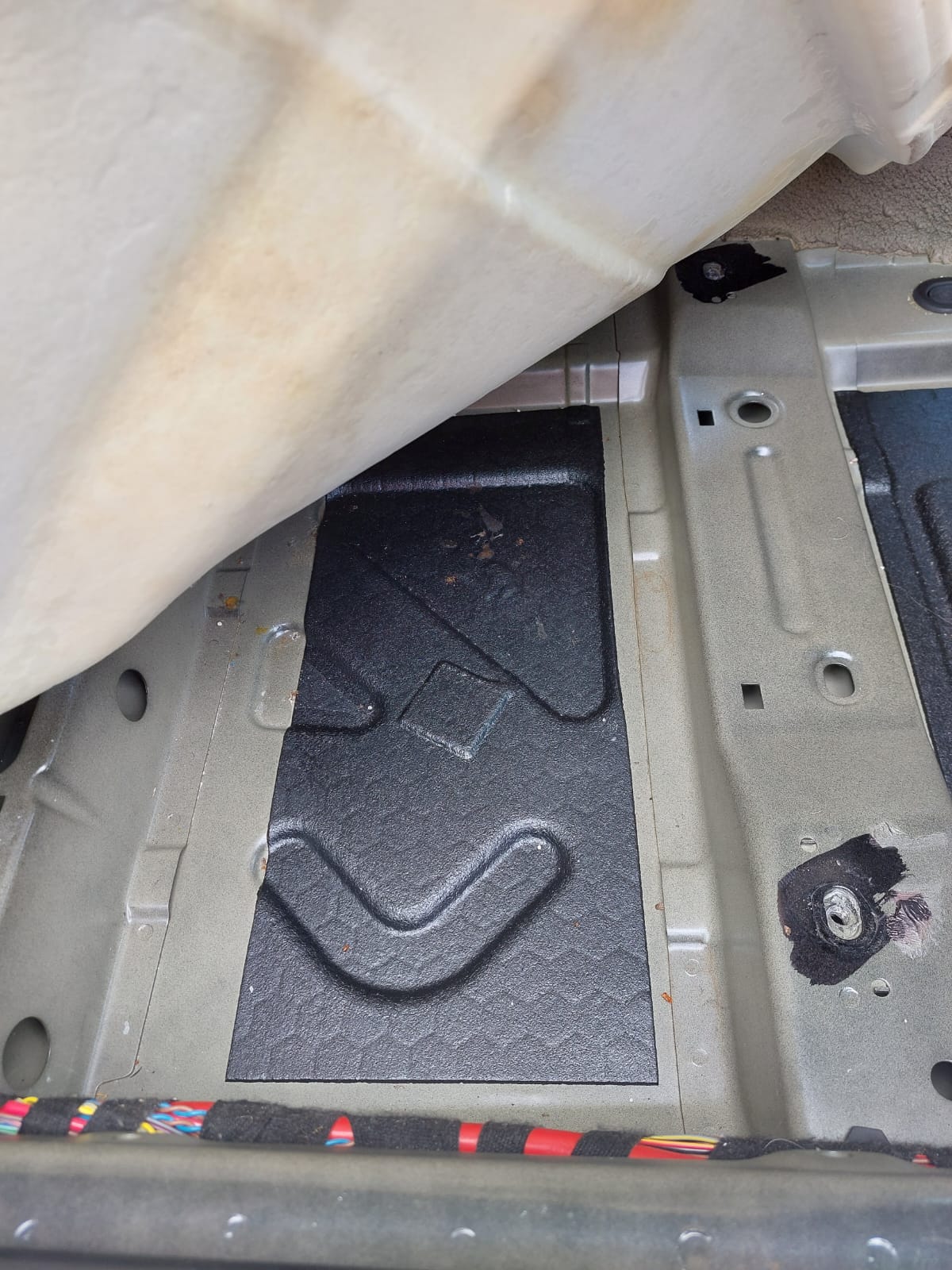

Secondo voi un'ampli tipo il p-six potrebbe soffrire se installato sotto la tappezzeria dell'auto? In particolar modo vorrei sfruttare il vano trovato sotto il sedile. Vorrei evitare che magari l'ampli si rovini con le scarpe dei passeggeri.
Re: Impiantino mini cooper cabrio
Non puoi montarlo sotto alla moquette.. Non pensarci neanche..
Anche se in classe D, scalda sicuramente.
Dopo un’ora di ascolto anche i miei 4.9 e AP1d, sono abbastanza caldi..
Ti consiglio di installarlo libero e accessibile, che non si sa mai.

Se proprio lo vuoi mettere in quel vano devi fargli un coperchio e montare una ventola di raffreddamento meglio due
