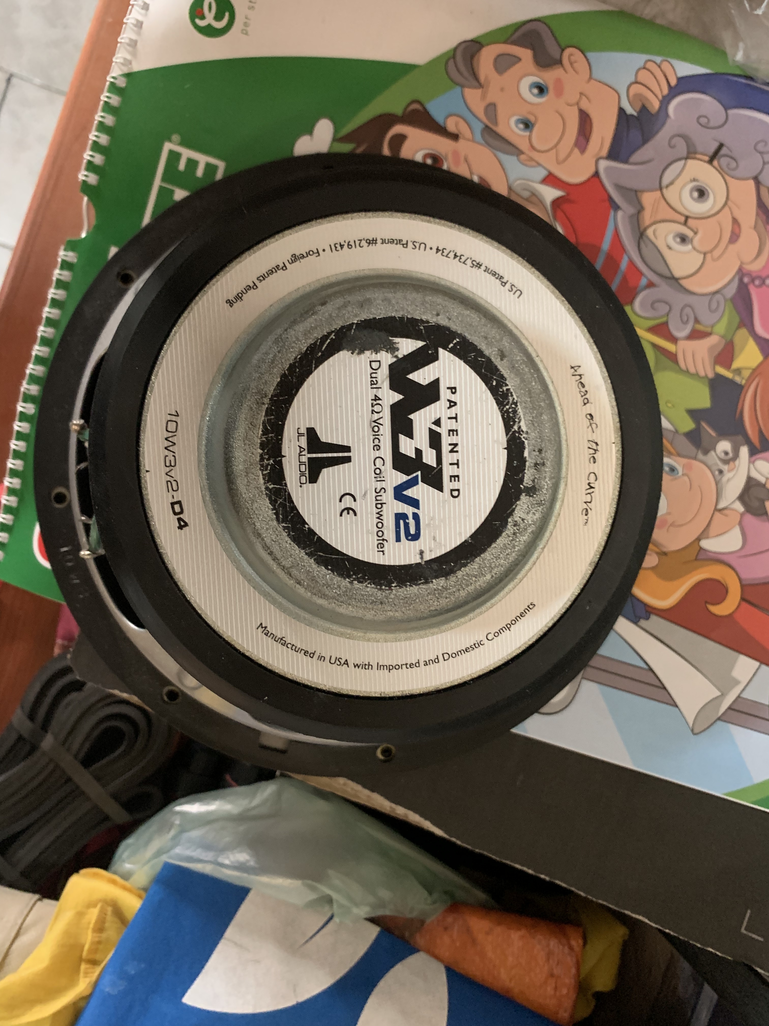

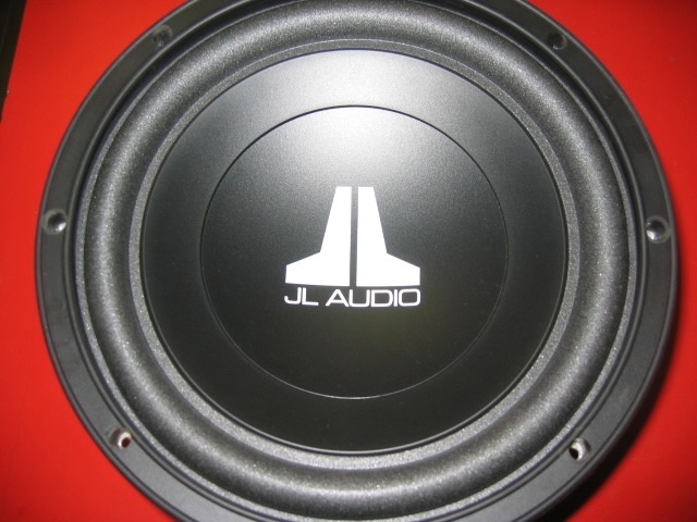

contrordine, ho cercato le foto dei miei
foam anche il w3v2, però adesso ho il dubbio che il mio era il W3v1 (ho la foto del magnete ma sfocata)
curiosita Interceptor70 posta la foto del tuo
JL - 1.jpeg (27.2 KiB) Visto 766 volte

rs250v ha scritto: 15 mar 2022, 20:53 curiosita Interceptor70 posta la foto del tuo
Eh si, una fotina ci starebbe.

rs250v ha scritto: 15 mar 2022, 20:53 contrordine, ho cercato le foto dei miei
Il mio è uguale identico spiccicato alla seconda foto .

Messaggi: 5033
Re: Subwoofer questo zoticone ma importante diffusore..
per le foto
viewtopic.php?t=13343
allora w3v2, mi ricordavo gomma, bhooo
il foam è piu delicato è normale che dopo tot anni si sgretoli

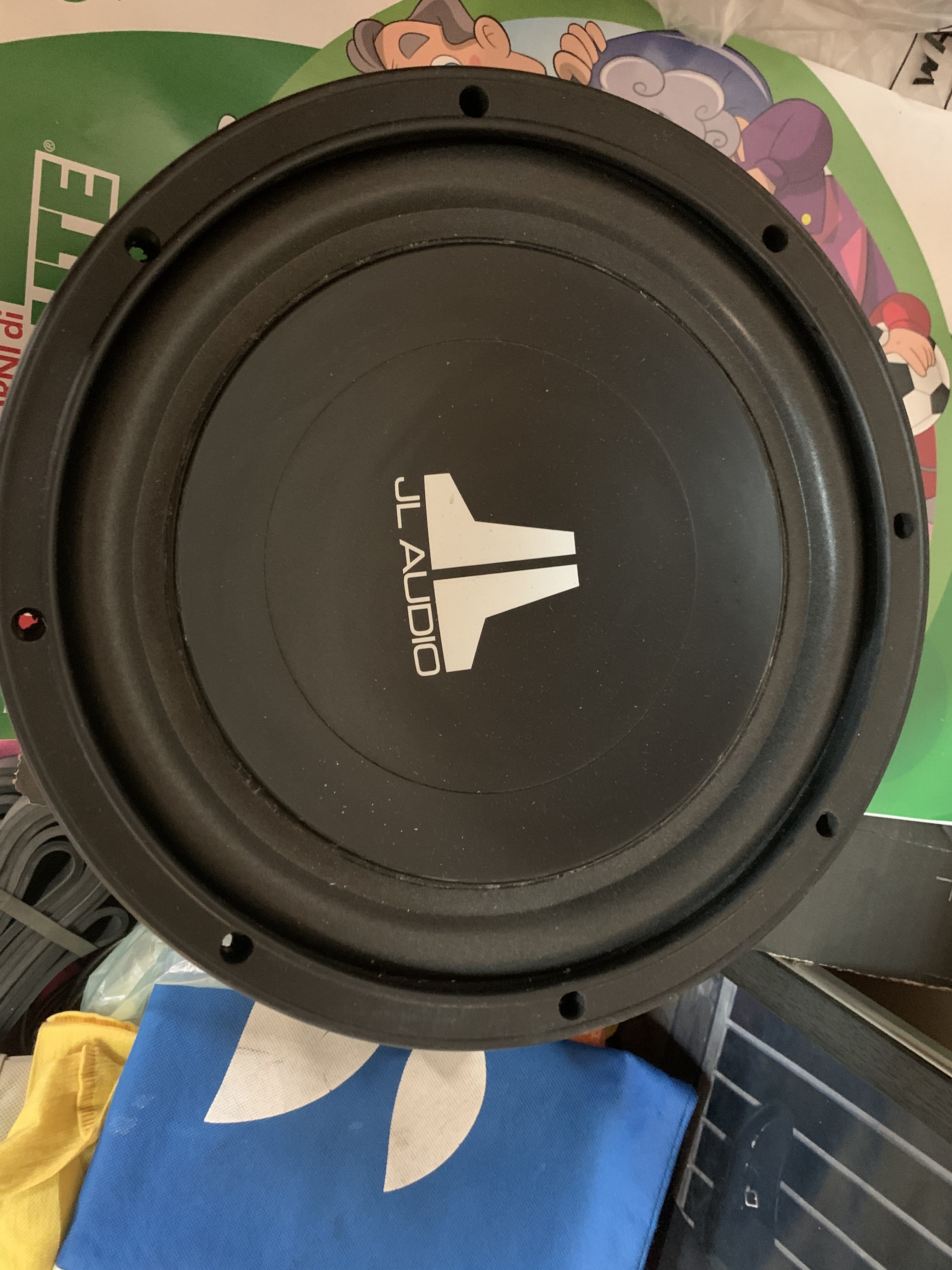

Posto alcune foto del danno al sub

Nella prima foto,sembrerebbe che il collante sia cristallizzato. Boooh, vedremo il da farsi. In ogni caso gentilmente vi chiedo qualche consiglio alternativo alla sostituzione del JL Audio . Budget limitato …..ovviamente,tengo su famiglia 😬😬😬😬

Messaggi: 3486
Premesso che non so se si trovano con facilità i ricambi originali. (Non esiste ribordare con sospensioni con caratteristiche diverse dall'originale) se vuoi ti posso suggerire un professionista con cui lavoro da Anni che fa questo di professione.
Se invece vuoi cambiarlo 10w1v3-4 spendi poco e vivi felice...

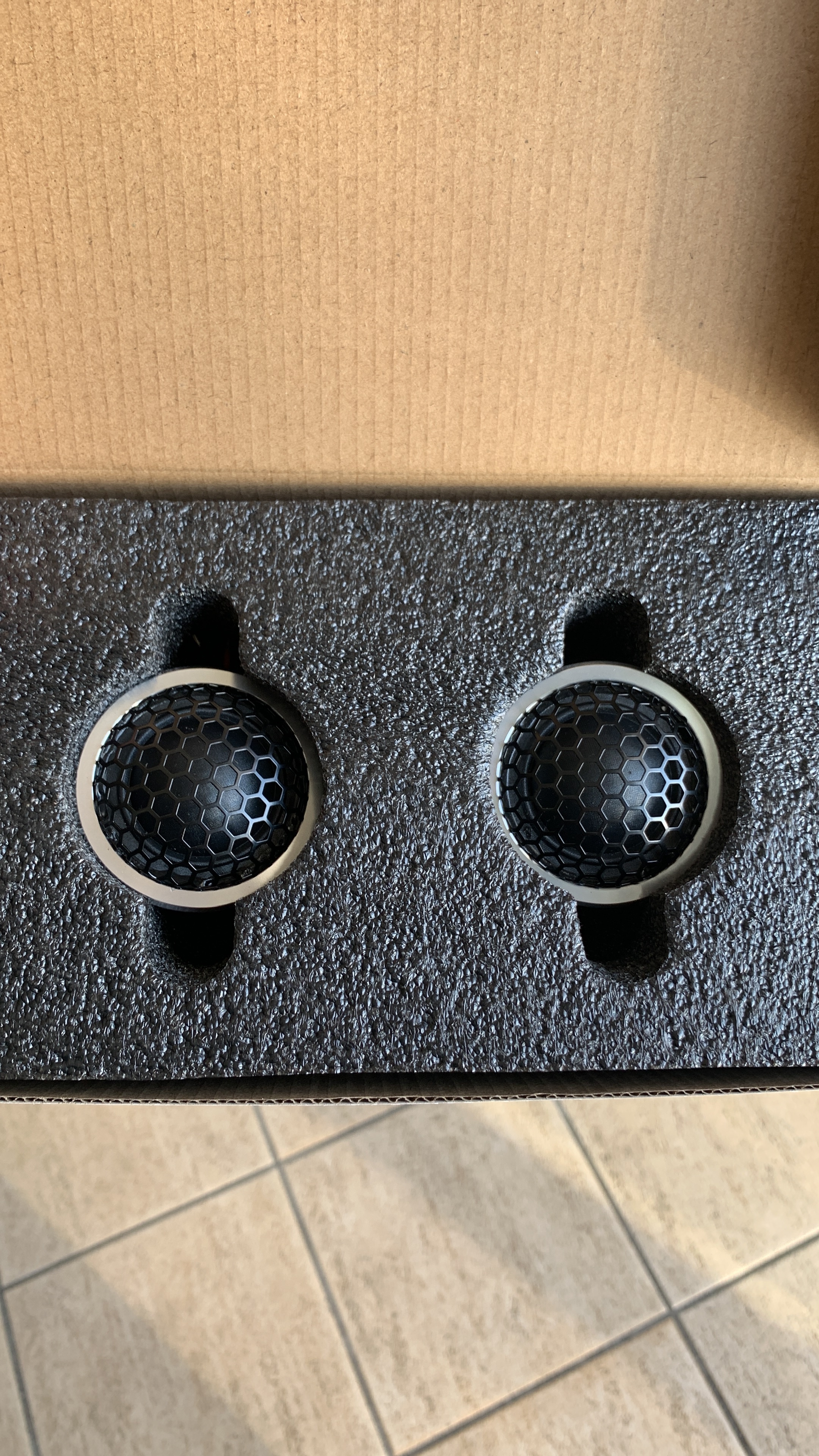

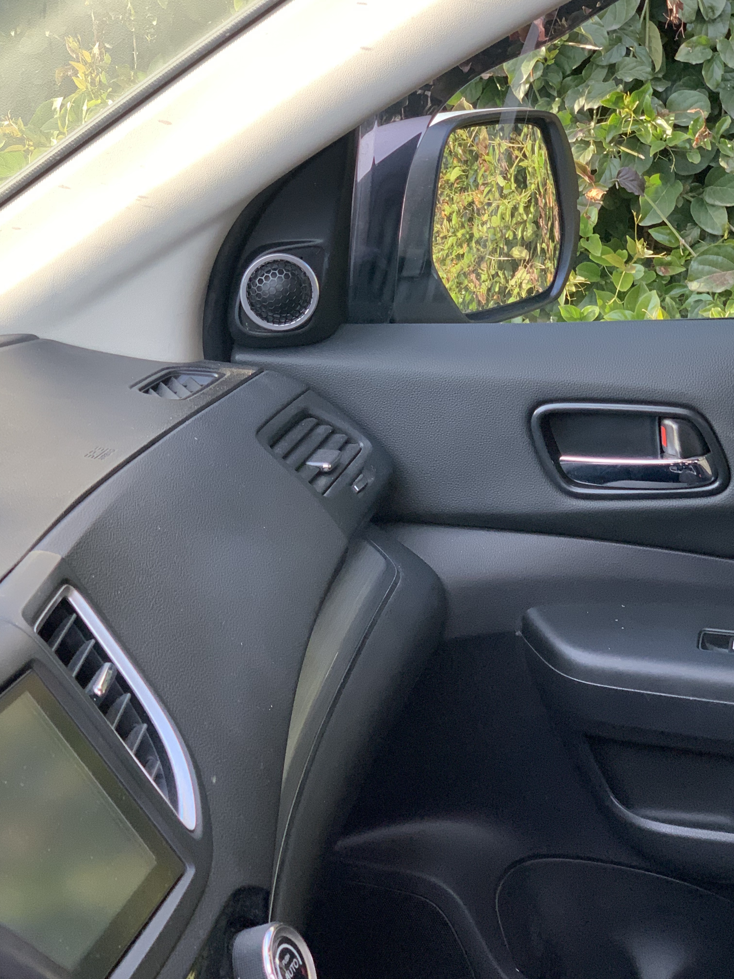

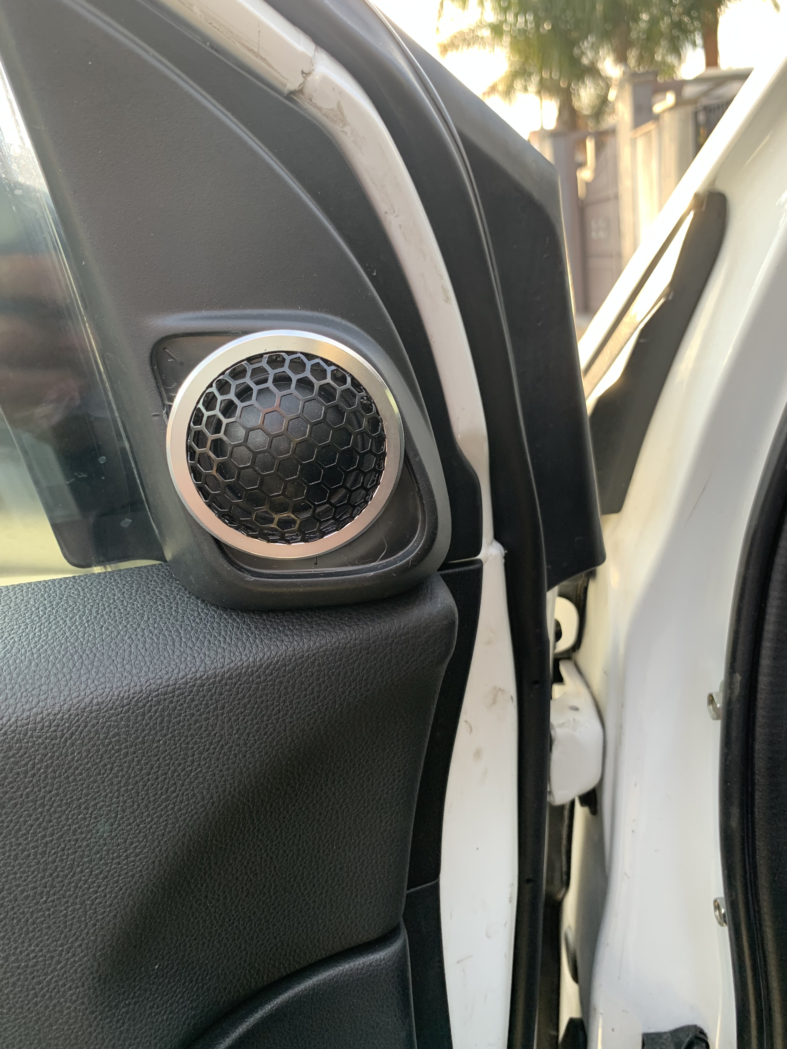

Interceptor70 ha scritto: 15 mar 2022, 21:43tweeter volevo rimontare i miei ESS
MA DAI!
Allora non sono solooo!!!
Suppongo che avrai anche tu gli LS2, non gli AMT home...
Interceptor70 ha scritto: 15 mar 2022, 21:43a nastro
AAAARGH!!!
NON SONO A NASTRO!!!
L'Air Motion Transformer di Heil è unico nel suo genere, il diaframma non è planare come nei nastro ma bensì pieghettato tipo fisarmonica; questo, congiuntamente al forte campo prodotto dai grossi magneti con cui lavora, lo pone in una categoria a sé stante.
Fs bassissima e punto di crossover minimo impensabile per qualsiasi altro tweeter (infatti è anche riduttivo definirlo semplicemente tweeter) e tenuta in potenza, di nuovo, senza rivali nella categoria di trasduttori per frequenze medio-alte. Un nastro, per avere prestazioni paragonabili, deve essere un bestione tipo i fantastici Bohlender Graebener NEO 8 montati da Nostromo sulla Musa.
Altrimenti i nastro tradizionali, tendenzialmente vanno tagliati belli alti e non godono di analoga tenuta in potenza, tant'è che esistono appunto tweeter e midrange, a nastro.
Intendiamoci, non sto denigrando le unità a nastro, che anzi apprezzo tantissimo, ma ecco, non confondiamo le pere con le mele, che pur con pari dignità, sono cose diverse.. ;)

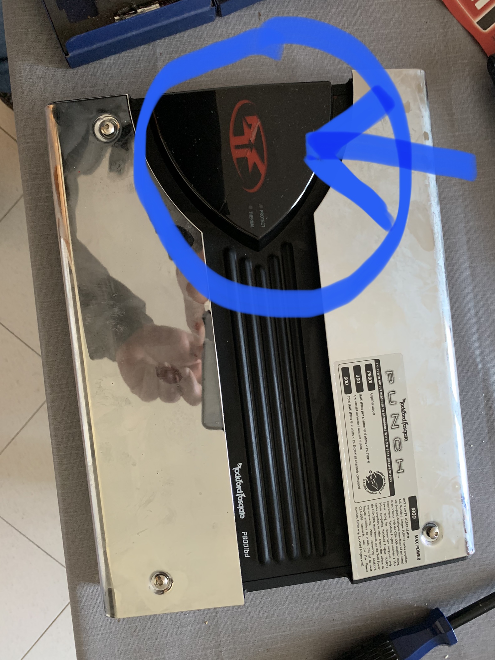

Interceptor70 ha scritto: 16 mar 2022, 7:55 Nella prima foto,sembrerebbe che il collante sia cristallizzato. Boooh, vedremo il da farsi. In ogni caso gentilmente vi chiedo qualche consiglio alternativo alla sostituzione del JL Audio . Budget limitato …..ovviamente,tengo su famiglia 😬😬😬😬
Allora, bene il servizio fotografico, così ci facciamo un po' gli occhi.
Però manca la foto del crossover elettronico, ma vabbè sappiamo comunque che taglia tra mediobassi e sub.
Le mie domande erano per farci un poco l'idea della distribuzione delle potenze, non con precisione assoluta perchè c'è sempre da contestualizzare le sensibilità, l'abitacolo ecc., ma mi stavo chiedendo se tu avessi già provato il collegamento in serie delle due bobine del JL, perchè potrebbe essere che la potenza fornita dal RF magari era sufficiente per amalgamarsi col fronte.
Naturalmente uso il condizionale, ho visto la scarsa sensibilità del tuo sub, ma chi lo sa, forse i circa 300 watt potrebbero anche essere sufficienti.
L'Audiosystem eroga all'incirca 340 watt, sarebbe stato bello sapere il modello dei tuoi midwoofer RF, ma probabilmente dovrebbero avere qualche dB di sensibilità in più rispetto al sub.
Tutto questo per dire che il pilotaggio del sub collegato in serie è un pelo più agevole per il finale dedicato, anche se, essendo monofonico, non dovrebbe avere problemi anche col parallelo.
Però bisogna tarare bene, tenere lontano il clipping, e forse adottare un subsonico, dipende dal comportamento con la tua cassa reflex.
Dico questo perchè il danno alla sospensione del sub per me è anomalo, infatti se riesci ancora a piegarlo per farci le foto significa che il foam è ancora in buone condizioni, altrimenti ti rimarrebbero i pezzi fra le dita, perciò temo che un trauma di qualche tipo sia la causa della grande lacerazione.
In ogni caso, se ti piace quel sub io lo farei riconare.
Se è un lavoretto che ti senti di fare anche tu comprati una sospensione in foam e sostituisci la preesistente, senza tanti patemi.
