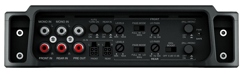

Be come ti diceva Alessio se è un finale per il sub ha sicuramente un passa basso. Ma non ho capito se ti serviva anche un passa alto per i woofer in portiera in modo da togliergli frequenza ad alta estensione che portano distorsione che di conseguenza se le porta anche sulle medie frequenze?

E no, non è possibile, non ha filtri adeguati per fare ciò... il regolatore si ferma a 500Hz in questo ampli...
per il tw ci vuole a circa 3000-4000Hz
Inoltre ci vuole un Band-pass per il wf... e non solo passabasso

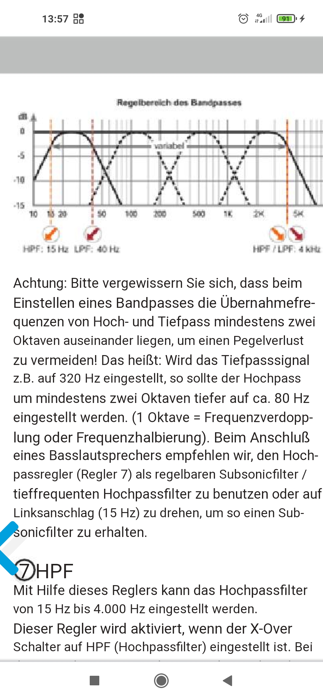

Armando e Ozama ...Ed il passaalto al wf come lo fa ?
SR 4 e D-Four non hanno passabanda!

Su una coppia di canali solo da 15 a 4000.
Ne ho uno istallato in auto.

A me non risulta, o scegli passaalto o scegli passabasso... non c'è la dicitura bandpass come nel M-Four
Esempio
Canali AB fai il passaalto ai tw
Canali CD fai cosa??? se fai passaalto non puoi fare passabasso, in questo ampli...
P.S.
Poi non so se lo fa anche se non c'è scritto... ma allora perchè hanno messo la dicitura su M o G-Four ?!
2° P.S.
Hai ragione, facendo la traduzione... se impostato su LPF il filtro passaalto è sempre attivo... Pardon

Ho controllato, si può fare... anche in high-level funziona l'uscita rca filtrataArmando Proietti ha scritto: ↑18 lug 2021, 18:56 Non ne sono sicuro ma sembrerebbe che hertz hcp 1D abbia quello che cerchi ma per sicurezza contatta per mail elettromedia di solito rispondono in 24 ore.
Di sicuro se entri con gli rca hai un uscita rca filtrata passa alto su cui collegare il tuo amplificatore ma non sono sicuro che se entri in hi level hai questa possibilità.
Perché dal manuale scaricabile da internet non si capisce bene.
"Pre-outs, also available when using Speaker-In level inputs, equipped with Hi-Pass
filter with adjustable 12 dB/Oct. slope with continuity between 50 and 250 Hz,
providing the ability to create Front + Sub multi-amplification active systems."
Google translate:
"Pre-out, disponibili anche quando si utilizzano ingressi di livello Speaker-In, dotati di Hi-Pass
filtro con regolazione 12 dB/Oct. pendenza con continuità tra 50 e 250 Hz,
fornendo la possibilità di creare sistemi attivi di multiamplificazione Front + Sub."
P.S.
Quindi il sub lo tagli dall'ampli (HCP 1D) ha anche la fase regolabile in continuo 0-180°... cosa che non hanno tutti gli entrylevel
l'uscita rca out del HCP 1D la imposti ad 80Hz circa e gli colleghi l' Audison SR 4 che già hai e da li tagli passabasso gli wf e passalto i tw a circa 3000-3500Hz
