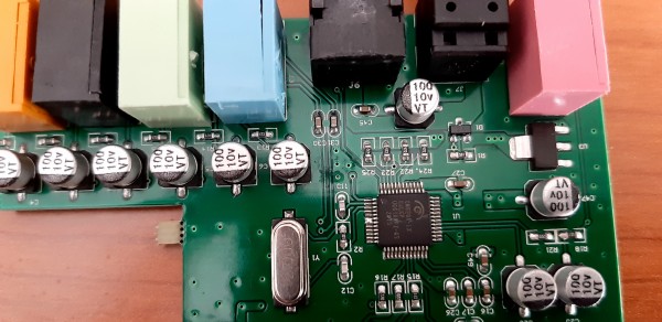

Ciao a tutti,
ieri è attivata la cheda audio USB consigliata per l'oscilloscopio DAA di Theremino https://www.theremino.com/wp-content/up ... es_ITA.pdf
E' piccolina e comoda e mi è costata 18 euro su ebay (si trova anche a meno ma sarebbe arrivata molto più in la.

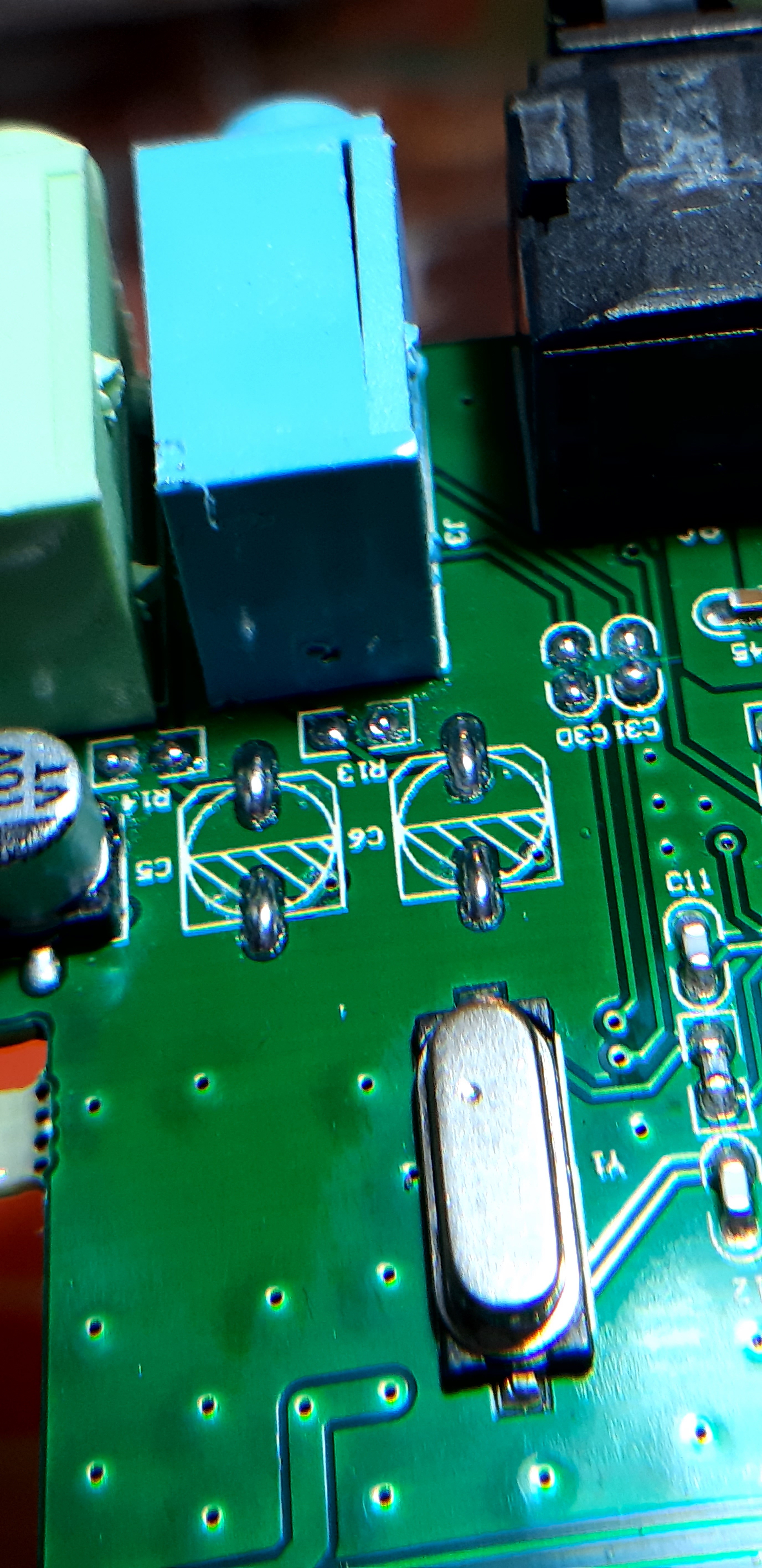

Il circuito è proprio quello indicato nella guida e pertanto sono passato subito alla modifica:
Eliminati i condensatori sugli ingressi e le 4 resistenze SMD
Sostituiti i condensatori con due resistenze da 100K e le due resistenze sulla linea d'ingresso con due da 1MOhm (quelle a ds).

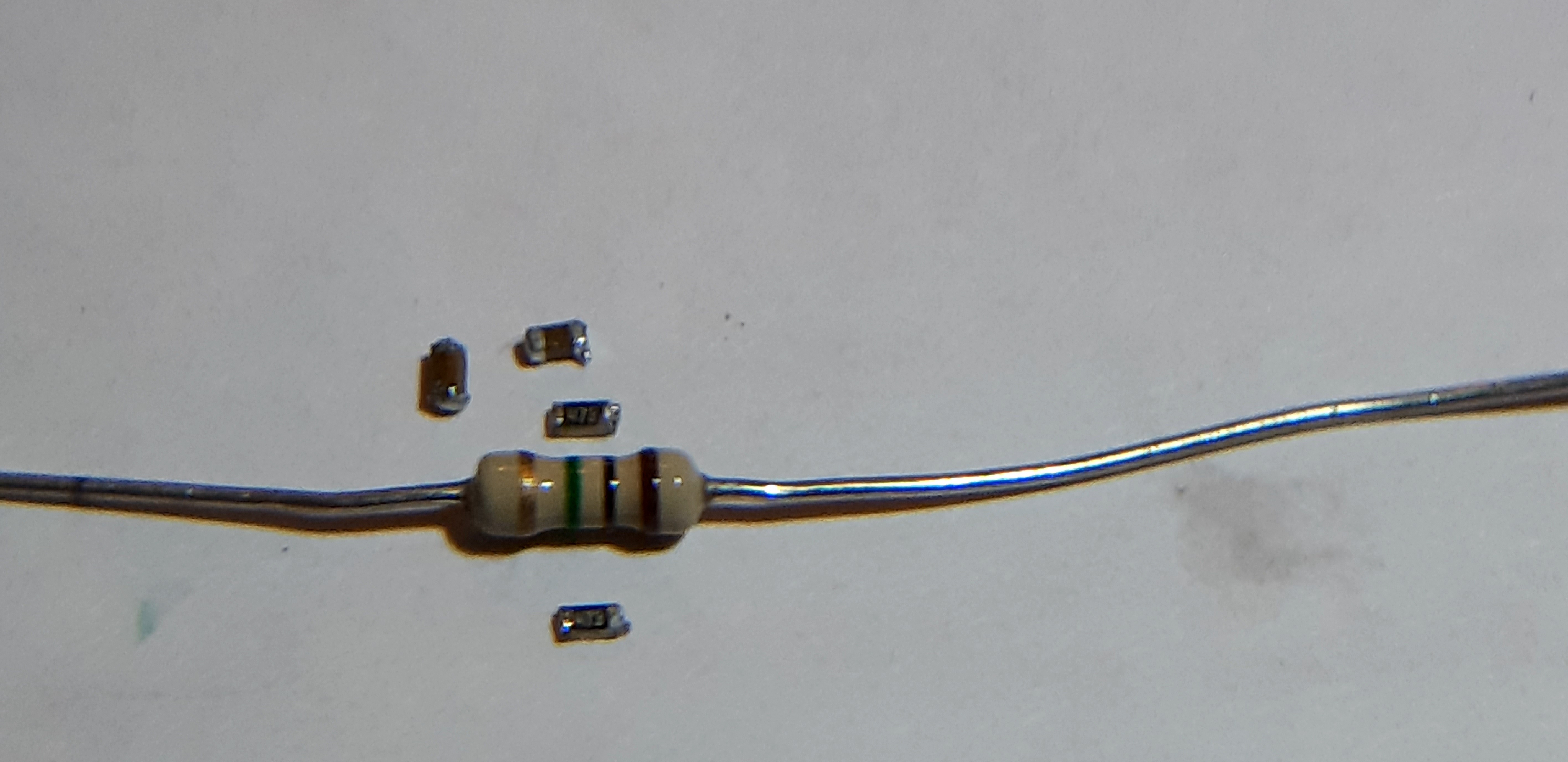

Il confronto tra le resistenze pre esistenti e quelle sostituite.

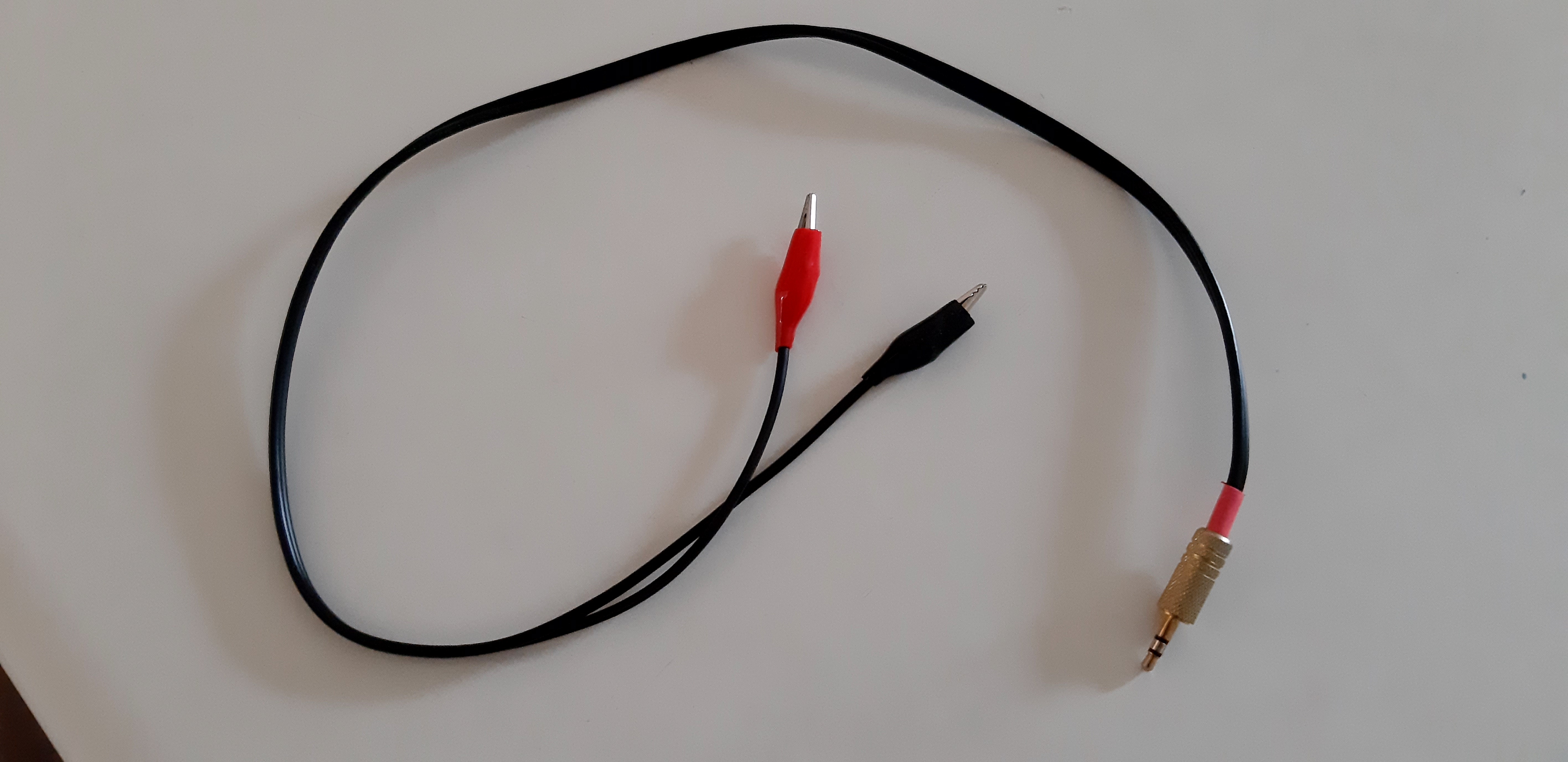

Preparate le sonde.

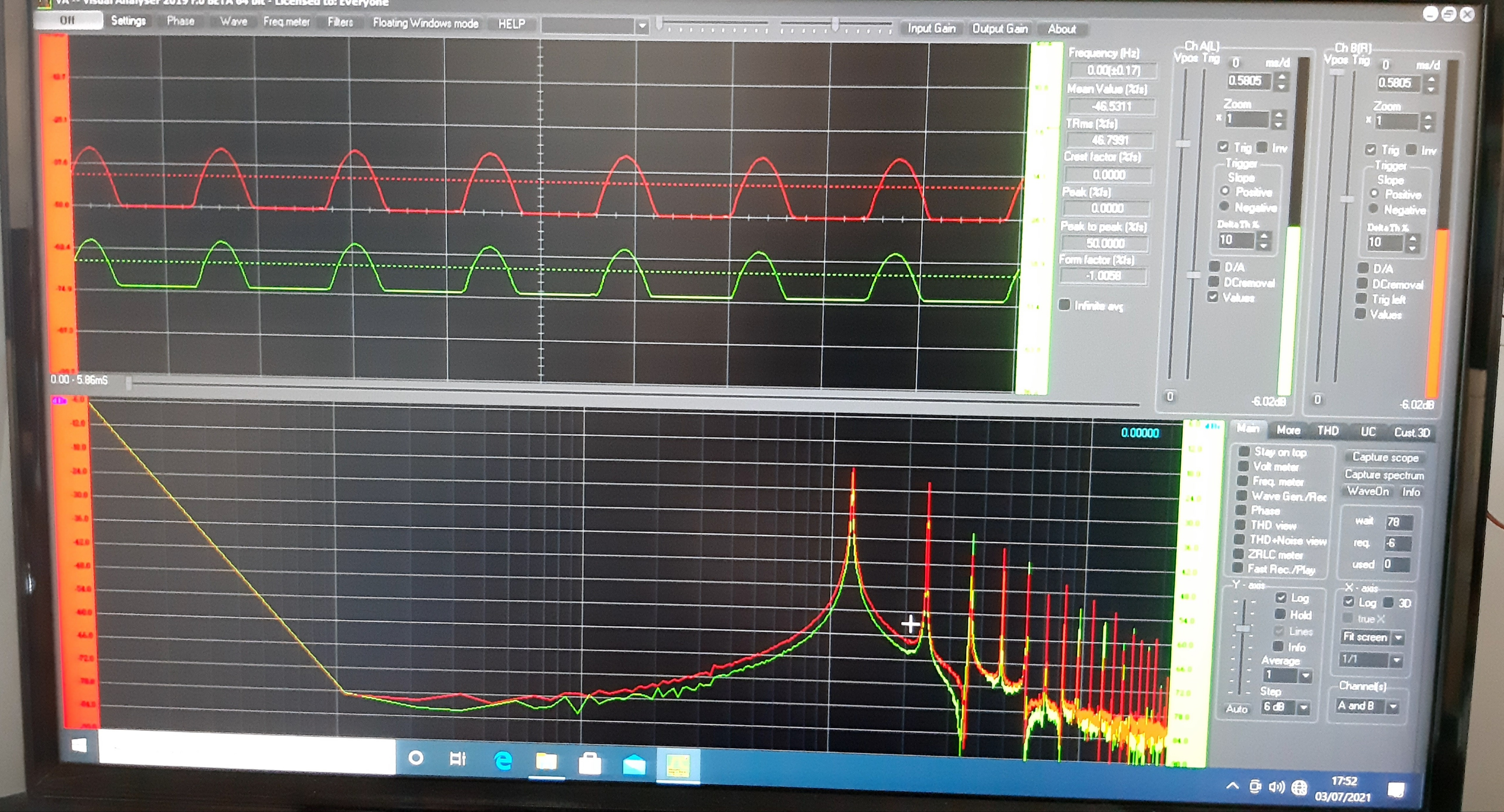

Buonasera,
Sto provando a tarare il sw che utilizzerò per le "misure", iniettando nella scheda audio un segnale sinusoidale di 1200 Hz 1V pp (da specifiche NE e misurata col multimetro digitale) prelevato dallo stesso sw caricato su un altro pc ed utilizzato solo come generatore di segnale.
Mi puoi spiegare, per cortesia, perché la sinusoide non ha la semionda negativa?
Questo è la schermata del PC di misura:
Queste le impostazioni del generatore:
