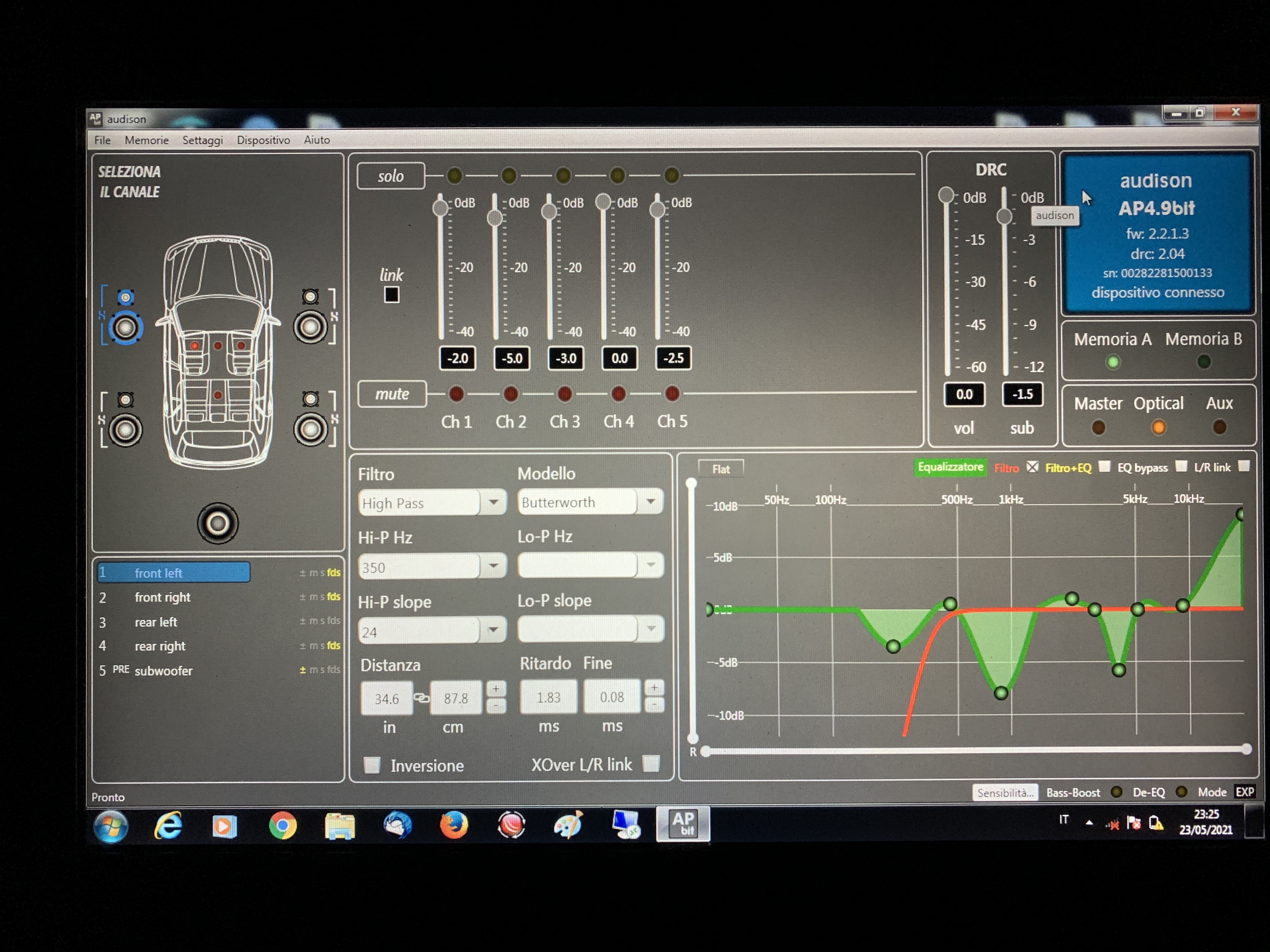

Il software di gestione del DSP, quindi, è l'interfaccia di programmazione. Si fa tutto da li. Perchè poi non serve smanettarci. Ci sono diverse memorie da poter utilizzare, eventualmente, commutabili dal controller.
Ad esempio, questa è una schermata del mio piccolo DSP amplificato:
Nella fattispecie, sono visualizzate le impostazioni di crossover, ritardo temporale ed equalizzatore parametrico del woofer destro.
Se guardi nello schema degli altoparlanti che compare in alto a sinistra, vedi visualizzato un sistema "front/rear". In realtà ho adottato uno stratagemma per poter regolare dal controller i livelli di woofer e full range.
Questa è l'impostazione del full range anteriore sinistro:
Questi software possono essere usati anche in modalità "simulazione". Quindi puoi scaricare gratuitamente quello che gestisce il DSP che pensi di acquistare per provare a smanettarci.
