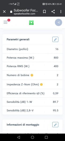

Scusa ma tutto è relativo, non è che voglio niente di bombastico, ma se con gain a 1/4 sul fronte devo tenere sul sub (Impact) gain a 6/7 e filtro (attivo dalla sorgente) a +6db (cioè il massimo) per bilanciare (scusate il termine non appropriato), automaticamente i 600W dell'Impact sono pochi...tanto più che Ground Zero (marca del sub) sottodichiara parecchio gli speaker (il mio è 600W dichiarati) e, inoltre, è pure poco sensibile (87,4db)
Darios ha scritto: 6 mag 2021, 13:52
ChatterboxTerminator ha scritto: 6 mag 2021, 3:43 ho appena visto che a 1 Ohm fa 1100W, ma a 2 Ohm (impedenza minima per il mio sub) fa 600W (un po' pochi)
E no, il sub è doppia da 2ohm... quindi in serie a 4ohm o in parallelo 1ohm... 2ohm non si può con un ampli monofonico,
e con un ampli stereo, 2ohm stereo equivale 4ohm a ponte
Ah... quindi praticamente potrei sfruttare il collegamento a 1 Ohm dell' ARC Audio...altra bellissima notizia

ChatterboxTerminator ha scritto: 6 mag 2021, 15:29se con gain a 1/4 sul fronte devo tenere sul sub (Impact) gain a 6/7
Non me ne volere, sembra che ce l'abbia con te, ma questa è un'altra che non si dovrebbe leggere, in un forum specialistico.
I rapporti tra le varie posizioni di gain su amplificatori diversi, che pilotano vie diverse, non hanno NESSUNA rilevanza.
Non è che se l'ampli del fronte sta a 1/4 di corsa, per forza anche quello del sub deve avere una corsa analoga.
Ma proprio mai nella vita.
La posizione del gain è UNA ed UNA SOLA per la singola accoppiata tra l'amplificatore e il livello di segnale che riceve.
Non sono tutti uguali.
Il gain impatta negativamente sulla potenza massima solo quando sia settato su un livello di sensibilità inferiore a quello massimo del segnale in ingresso (ad es., con numeri a caso: livello massimo del segnale in ingresso pari a 1V, gain regolato su 1,5V): in questo caso non verrà erogata la potenza massima nominale.
In qualsiasi altro caso, la potenza massima sarà sempre raggiungibile, e la posizione del gain condizionerà il rapporto segnale rumore e la tendenza a saturare prima o dopo, a potenza massima. Ma i watt massimi sempre quelli sono.
ChatterboxTerminator ha scritto: 6 mag 2021, 15:29 filtro (attivo dalla sorgente) a +6db (cioè il massimo) per bilanciare (scusate il termine non appropriato), automaticamente i 600W dell'Impact sono pochi...tanto più che Ground Zero (marca del sub) sottodichiara parecchio gli speaker (il mio è 600W dichiarati) e, inoltre, è pure poco sensibile (87,4db)
La potenza sopportabile da un altoparlante non è (quasi) per nulla indice di quanto forte possa suonare.
Certo, 87.4db non sono esuberanti, ma niente che possa mettere in crisi 600W.
Che sono TANTI, *sempre*.
E che, soprattutto, bisogna vedere come vengono erogati.
