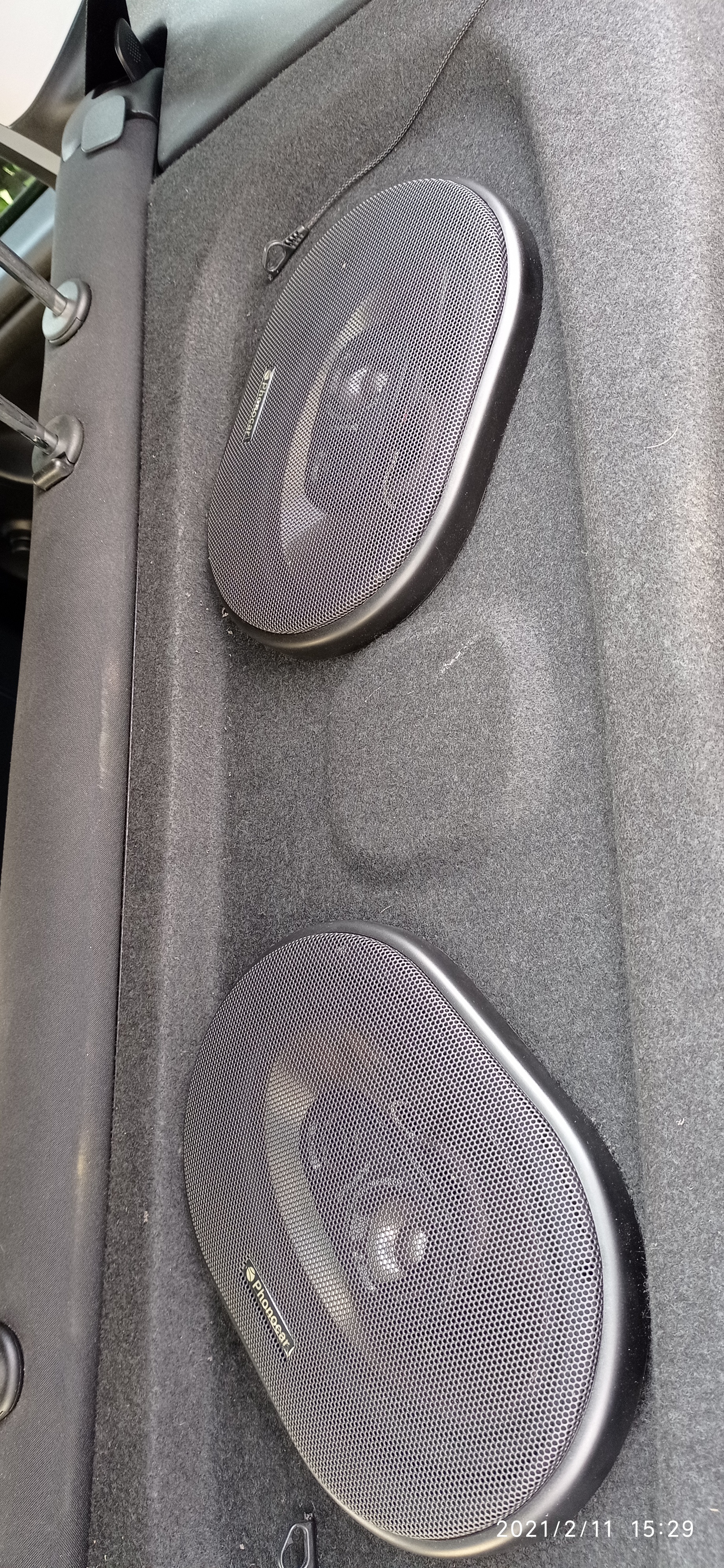

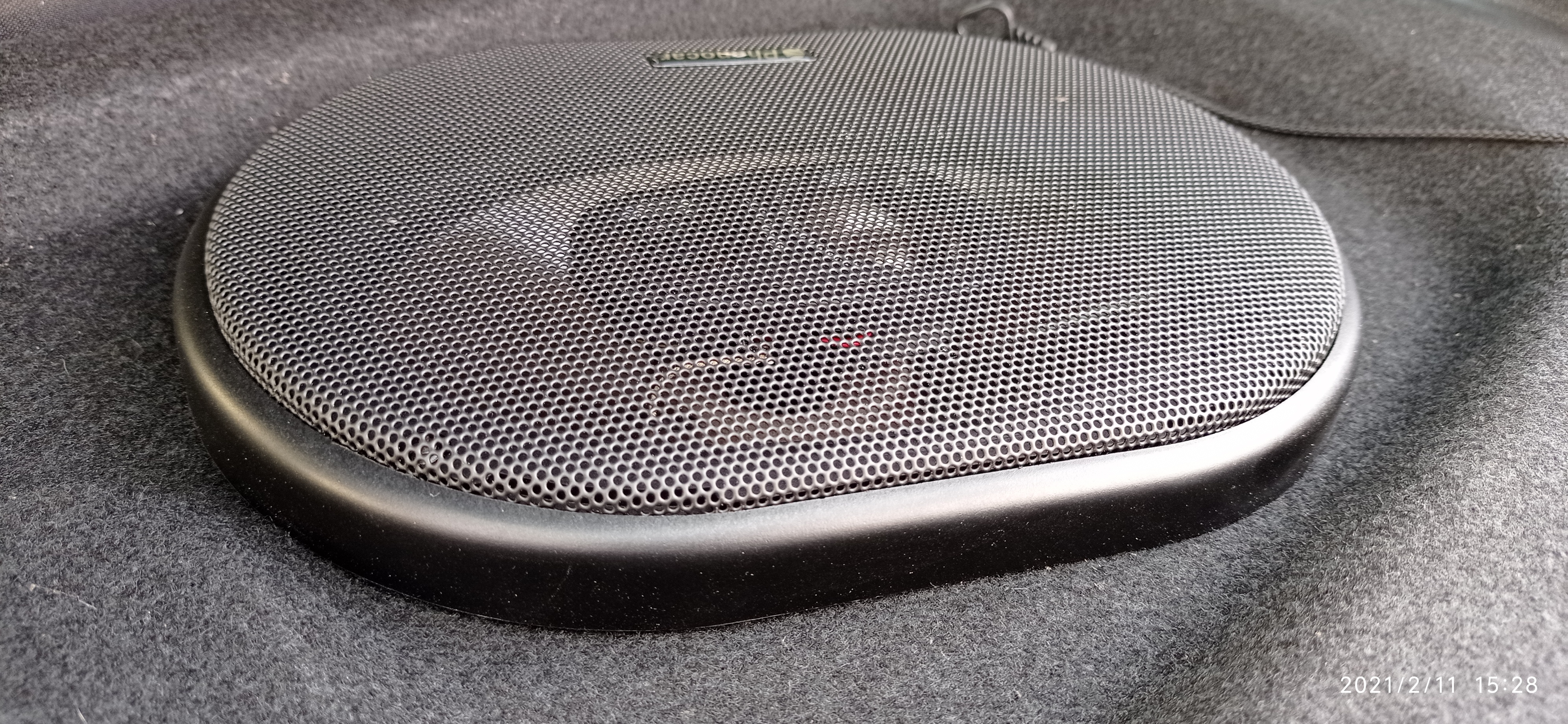

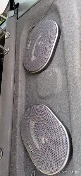

La "sventrata" l'hai data al pannello posteriore della tua povera pandina, che non è nemmeno adatto a tenere quel peso. T_T Le macchine si SMONTANO E RI MONTANO. Non "si sventrano".. -.-
La "venatura artistica" del pianale posteriore serve anche ad irrigidire una struttura fatta di niente. Nel giro di qualche mese ti si piegherà tutto. T_T
Quella è una vera e propria PORCATA. -.- -.- -.-

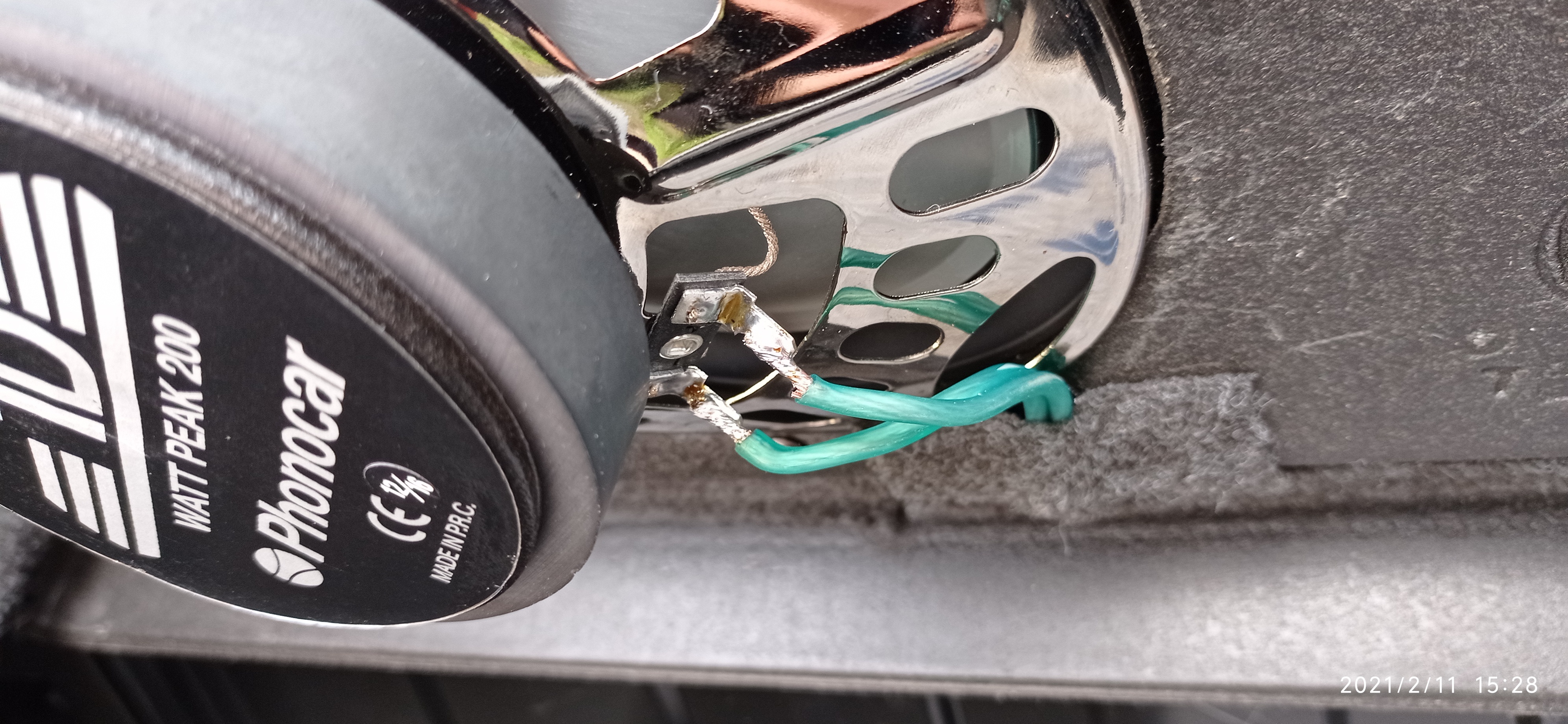

Ad esempio, se ci sono "sfiati" nel montaggio degli altoparlanti, questi andranno in cortocircuito acustico e si cancelleranno una parte dei bassi. Alzando il gain per ricuperare, ottieni solo di "finire la potenza a disposizione" per muovere inutilmente un altoparlante che "cavita" nell'aria perchè gli sfiati sono in opposizione di fase con l'emissione principale e la cancellano.

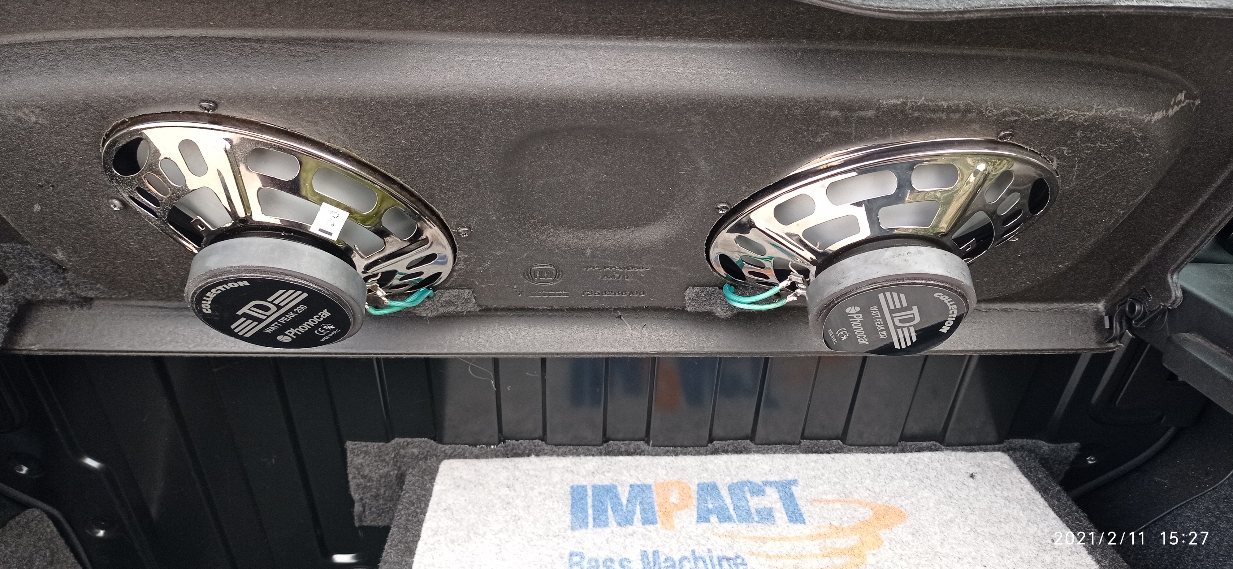

Comunque, se non fai insonorizzazione all'interno delle portiere, "per non sventrare la macchina", lascia gli altoparlanti originali. Spero che tu abbia almeno l'impianto con i tweeters sui montanti. Sennó, almeno quelli dovresti aggiungerli. La posizione degli altoparlanti nelle porte anteriori non è adatta al montaggio di "coassiali". Serve un 2 vie separato. :)

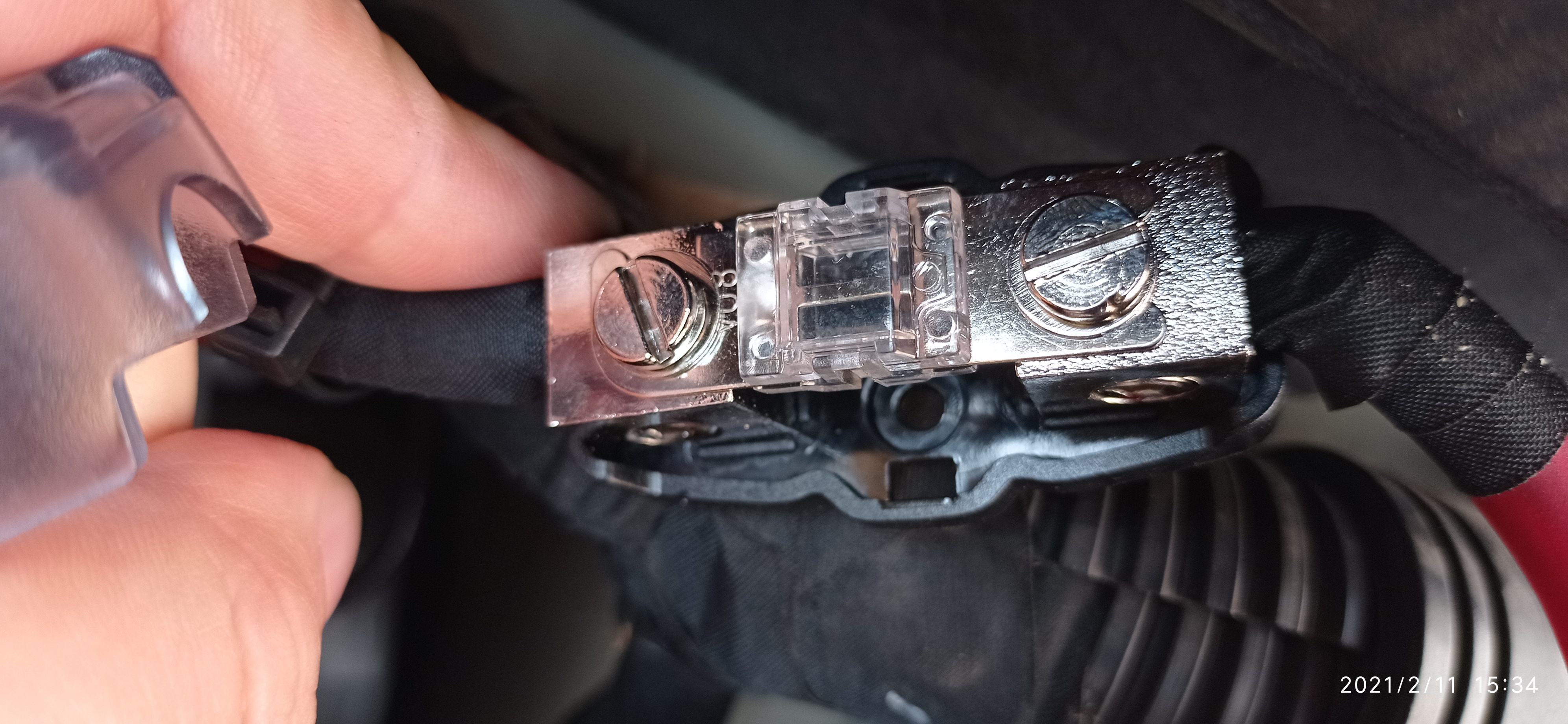

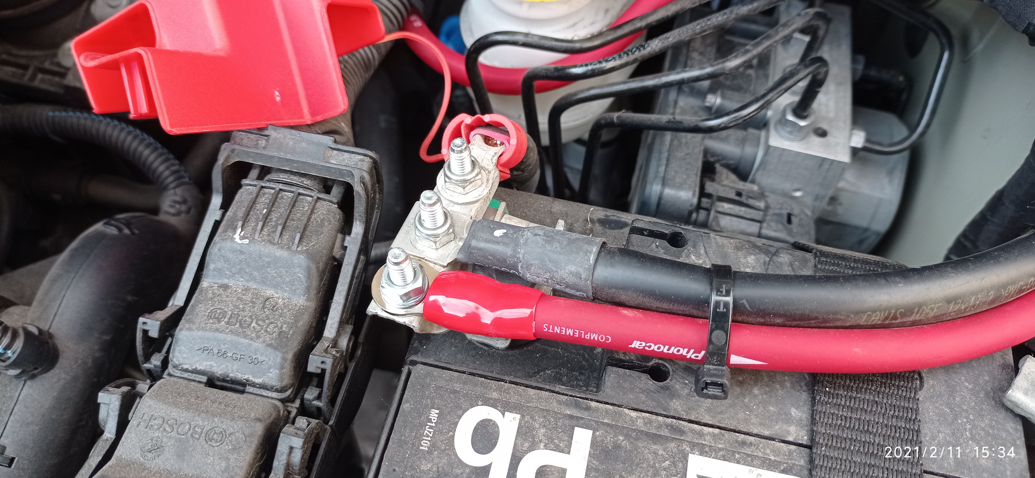

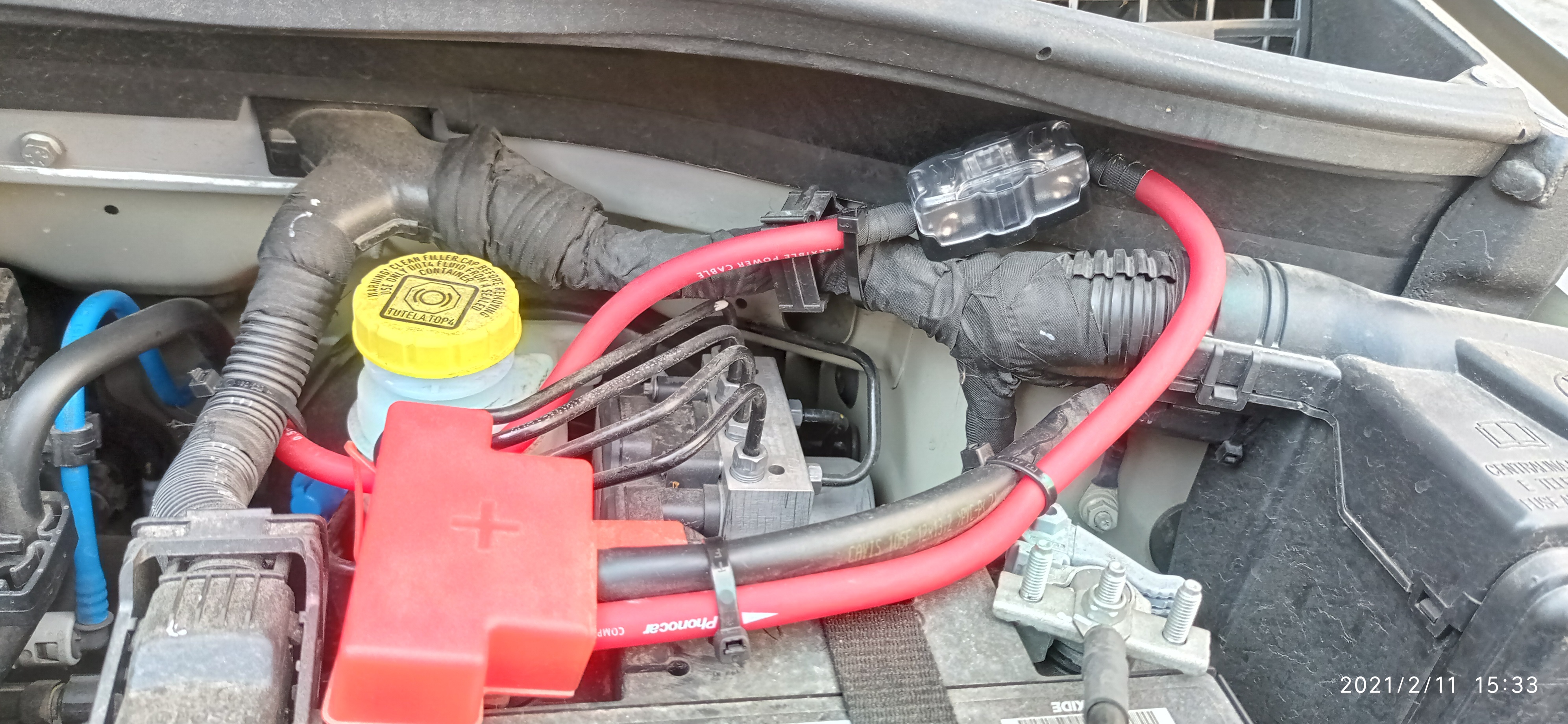

E apri il cofano motore e controlla che l'amplificatore abbia il suo cablaggio diretto alla batteria, con il proprio fusibile. Non esiste che lo puoi collegare alla scatola fusibili interna. Ma molti "installatori" lo fanno. Il risultato è che l'amplificatore ha troppa resistenza dal lato alimentazione e non è capace di erogare tutta la sua potenza nominale, perchè "gli manca il fiato". Quindi tende a distorcere sui picchi di erogazione e satura prima. -.-

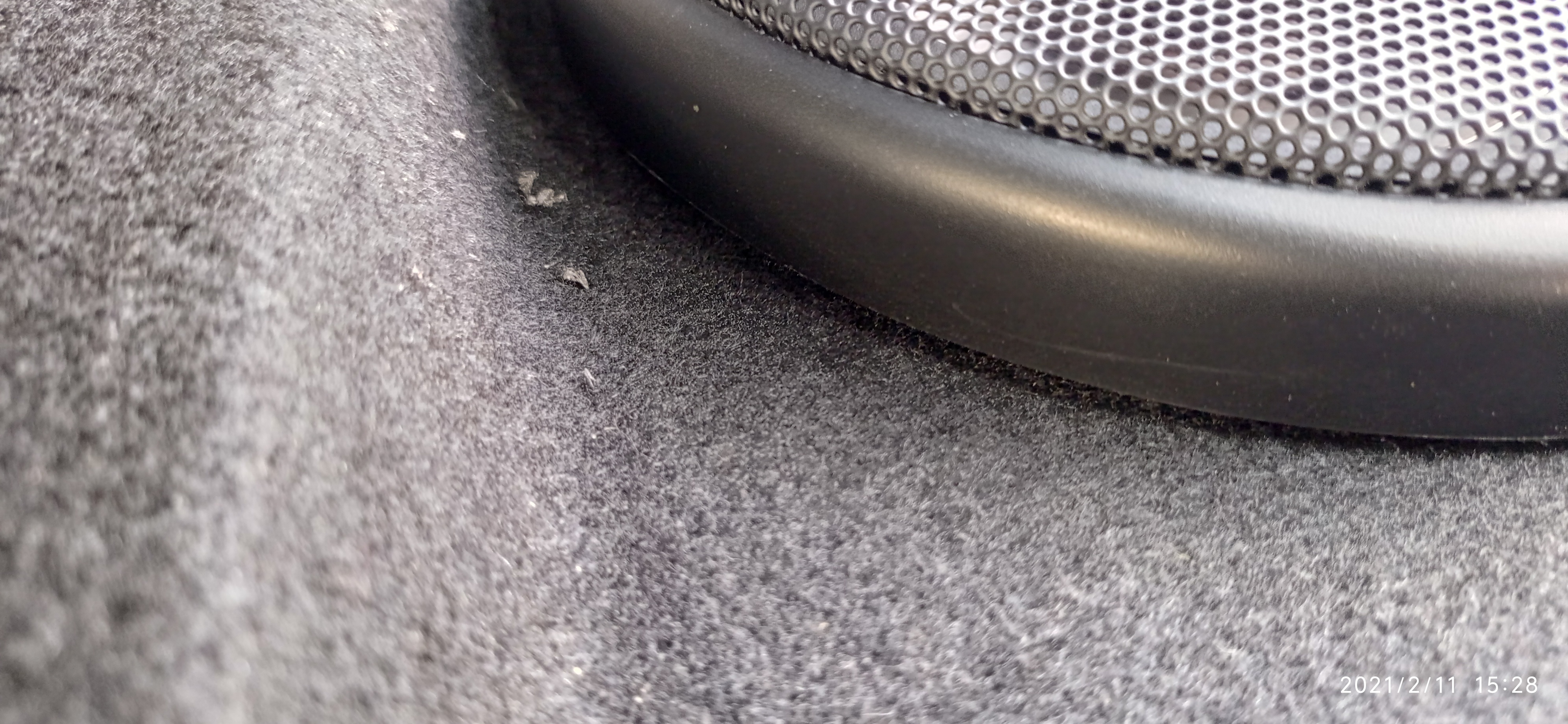

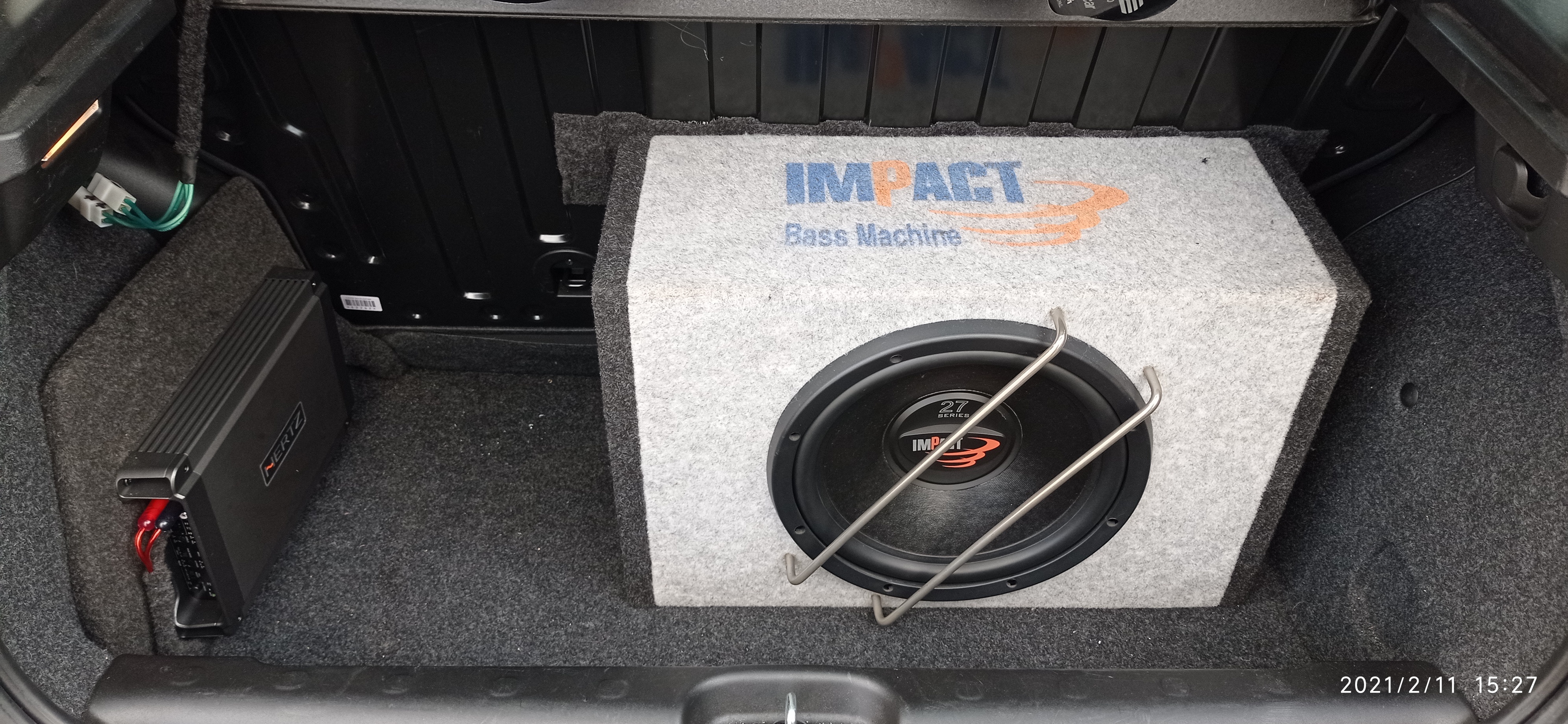

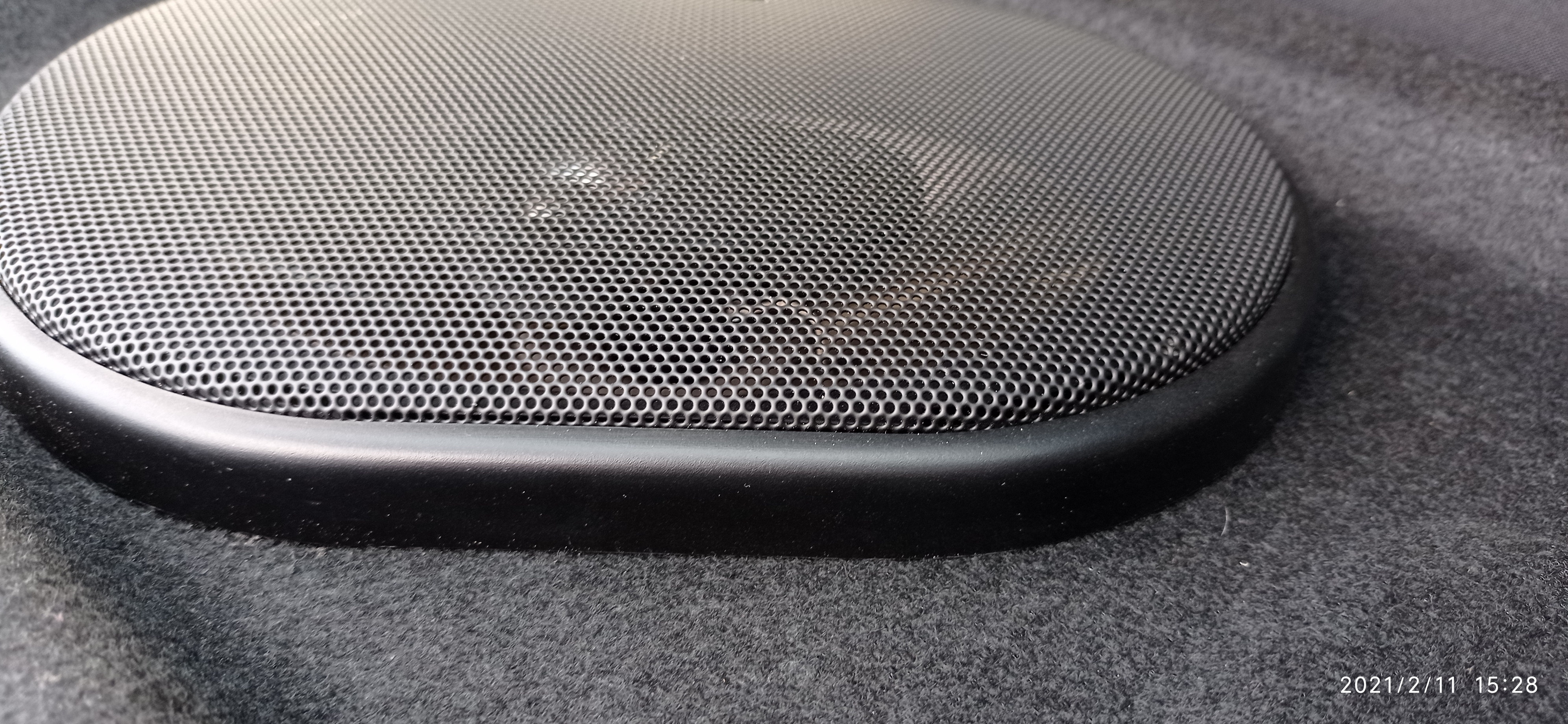

Eccole qua. Alla fine a me le casse sembrano attaccate bene, c'è il coperchio di plastica che è leggermente sollevato nella parte anteriore a causa della capelliera che finisce, ma è una cosa veramente impercettibile (penso di veda anche dalle foto) e che non riguardi la parte dei coni ma soltanto la copertura di plastica.
Messaggi: 13345
Re: Consigli configurazione ampli
Devo andare via quindi ho 10 secondi per rispondere.... alimentazione sembra OK.... lavoro abbastanza pulito....
Togli quelle coassiali dal pannelli.... STOP.
tra l'altro lavorano nello stesso volume d'aria del sub. Investi, come gia ti è stato detto , nel kit anteriore o amplifica semplicemente quelle originali.
A stasera

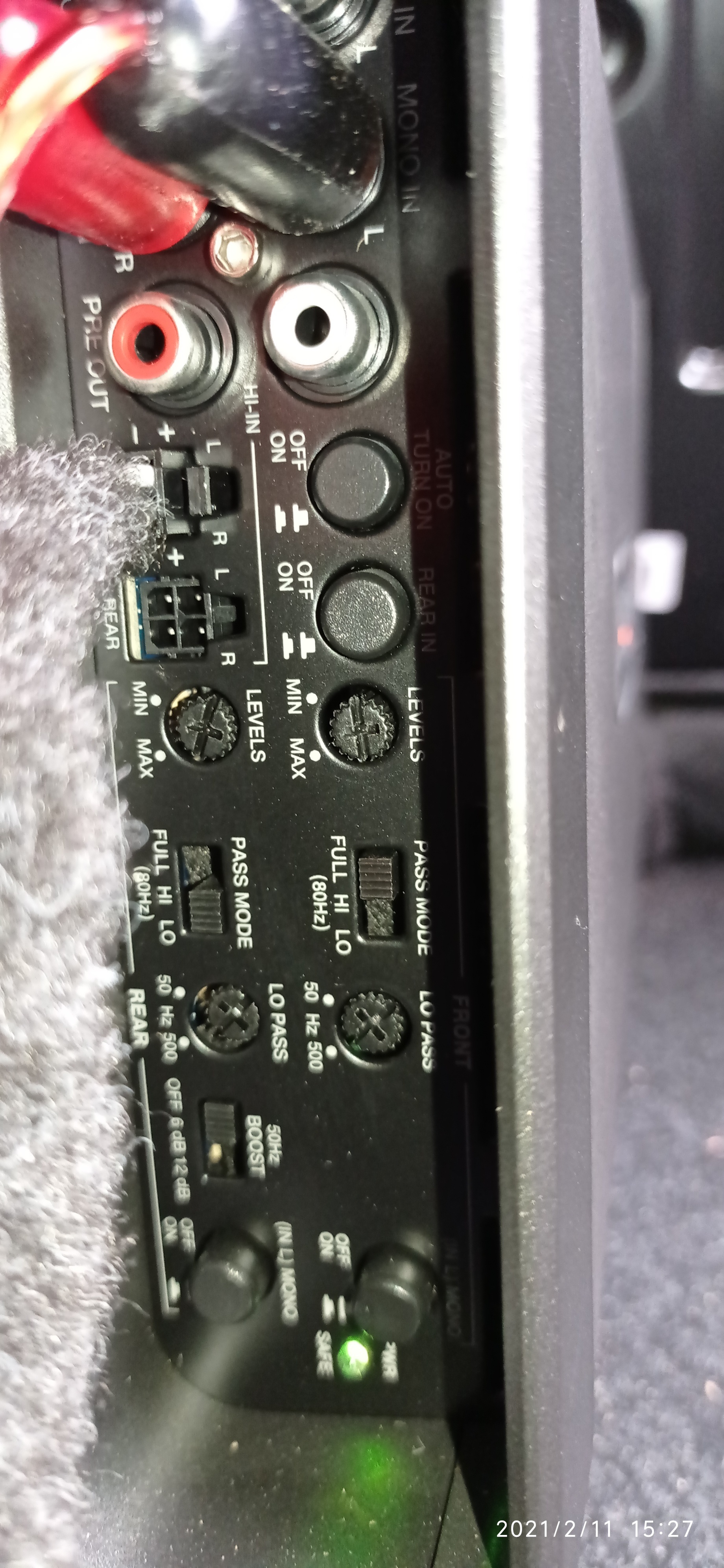

Avrei un'altra curiosità, oltre a quella riguardante il pulsante mono non attivato per il sub che non mi è ancora stata risposta. Un ampli come il mio hertz hcp4 quanta corrente assorbe dalla batteria?! Come si fa a capirlo? Se ascolto musica a palla a motore spento quanto posso andare avanti prima che la batteria mi lasci a piedi? (Attualmente c'è una 50 Ampere). Grazie

Assorbe circa 40 A/h di picco. Ascoltando "a palla" avrai un consumo di circa 15 Amper medi. Significa che se ascolti mezz'ora così, non metti più in moto. ^^
Fidati.. NON SI ASCOLTA AD AUTO FERMA. Tranne che non sia collegato un carica batteria, come alle manifestazioni. ;)
Ma sei sicuro di avere una batteria da 50 Amper? La mia Natural Power ce l'ha da 30. :hmm:
Per quanto riguarda il pulsante "mono", dovresti guardare il manuale.. Ci sono diversi collegamenti e possibilità.
Peró è collegato anche "strano". Ha cablato l'ingresso high level "front" e l'ingresso low level "rear". Ma che sorgente hai? Come agisce il comando "fader"?
Ah, Credo di capire.. ^^
Se la radio ha l'uscita sub "pre", o l'uscita "rear" impostabile come "sub", l'installatore avrà cablato quella ai canali "rear in" dell'ampli. E per far suonare i coassiali dietro, avrà usato l'uscita altoparlanti posteriore. Così il "fader" funziona regolarmente e regoli il livello del sub dalla radio. :)
È un espediente per non farti perdere l'uso del fader. Ma la qualità audio del "rear" sarà un po' peggiore.
Ma il sub, quanti morsetti ha? Potrebbe anche essere stereo. :hmm:
Inoltre, comunque, fornendo un segnale mono ad entrambi i canali in ingresso, nella stragrande maggioranza degli amplificatori car è possibile prelevare comunque il segnale in bridge dalla morsettiera di uscita. Perchè il segnale viene invertito di fase su un canale di default, per agevolare l'alimentatore (fidati.. ^^ ). E ripristinato in uscita invertendo il + e - . Quindi il pulsante "mono" serve solo se hai un solo canale da collegare perchè la sorgente ha l'uscita singola. Li ne sono collegati due, quindi non è importante.

Ciao ozama! Grazie delle spiegazioni che vedrò di approfondire perché, dal mio punto di vista, hai parlato Arabo tutto il tempo XD XD XD
La sorgente è la radio originale della Panda, e il collegamento non è tramite RCA ma tramite un cavo specifico che mi ha fatto vedere, che è l'unico possibile che esce dalle radio originali fiat recenti. Il fader non so cosa sia. XD so che in inglese se scrivi father significa papà XD
Il sub vedendo i cavi nascosti dietro ha un + e un - , non so altro.
Detto questo, magari farò anche una foto anche ai collegamenti, così magari mi confermerai se è tutto collegato in modo corretto.

Comunque si, la batteria è da 50 ampere, confermo. La mia è benzina e ha solo un paio di anni, forse è la dimensione standard che mettono sulle nuove (e sulle benzina). Bo.

Il "FADER" è il controllo di bilanciamento tra fronte anteriore e posteriore. Se hai la radio "Uconnect" e premi il tasto "Audio" per la regolazione dei toni bilanciamento, fader, loudness, equalizzatore a 7 bande, eccetera, lo trovi. Fader da to fade: "attenuare, sfumare.." :)
Poi, sempre se hai la radio Uconnect, SE TIENI LE REGOLAZIONI A ZERO, con il volume a palla, pilotando una interfaccia high level (quella che hai nell'amplificatore) e non direttamente degli altoparlanti, non c'è distorsione udibile. Puoi eseguire la regolazione dei "gain" dell'ampli con il volume della radio praticamente al massimo. :yes: Se c'è distorsione, o tieni i bassi a palla ed il loudness inserito, oppure l'ampli è "finito". ^^
Poi, noto una stranezza. Ma se hai una sorgente di serie diversa dalla mia, potrebbe esserci una spiegazione. :hmm:
L'amplificatore ha gli ingressi high level. Sia per il "front" che per il "rear". Quindi l'installatore avrebbe potuto collegare il tutto all'ampli direttamente. Perchè ha messo dei cavi RCA nell'ingresso "rear" (quelli rossi) ed ha usato l'ingresso "high level" negli ingressi "front" (la spinetta nera a 4 poli)? Non ha senso. :hmm:
Poi, per quanto riguarda il mio ragionamento sull'uso del fader, non ha senso perchè la tua sorgente è quella di serie e non ha uscita sub. Ma permane la spiegazione per il tasto "mono".
Comunque sia, è stata davvero fatta una cosa senza senso. Il sub nel baule con gli altoparlanti sulla cappelliera e l'anteriore non amplificato è una cosa che non sta ne in cielo ne in terra. Ma non spiega la distorsione che lamenti, di per sè.
