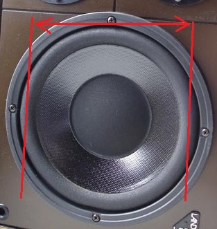

Nostromo ha scritto: 8 gen 2021, 16:59 serve una misura impedenza del driver in free air e una misura con massa aggiunta (aumentando la massa fino a che la FS con massa non cala di un 20% rispetto al dato rilevato)
Dove deve essere aggiunta questa massa? C'è un punto specifico? Hai un disegno o foto?
Nostromo ha scritto: 8 gen 2021, 16:59 ciò detto per fargli calcolare la SD serve di prendere la misura del diametro del cono da centro rubber a centro rubber
Intendi questa misura?

la massa va aggiunta vicino all'attaccamento della bobina sul cono. solitamente si fa una "ciambella" e la si appiccica dove termina il dustcap.
la misura del diametro va bene quella indicata nel disegno

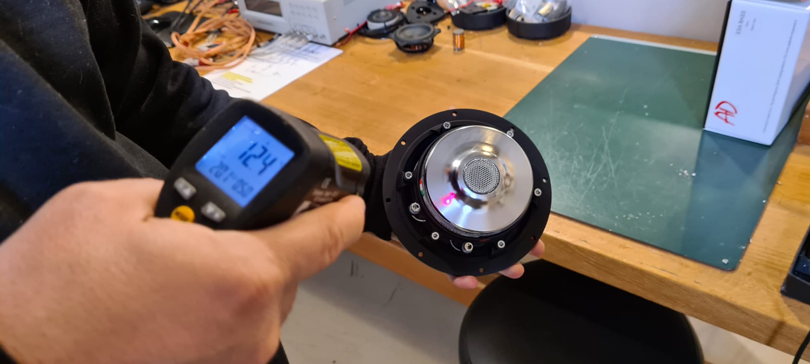

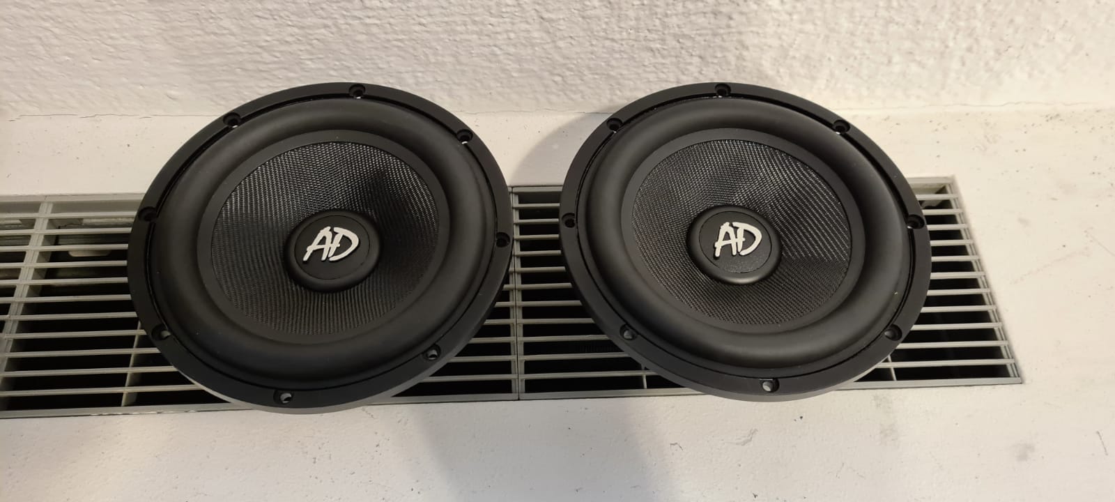

facciamo un esempio pratico: primo step. misura della temperatura e acclimatamento.
come esempio prendo una coppia di AD ESA BASS che ho preso x fare un sistema 3vie + sub ad un ragazzo
ho misurato con il termometro laser la temperatura e messo i driver sulla griglia della pompa di calore x portarli a temperatura ambiente
Ultima modifica di Nostromo il 14 gen 2021, 1:29, modificato 1 volta in totale.
