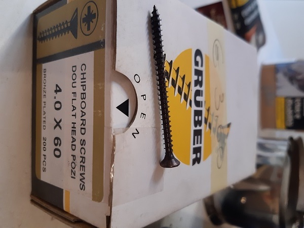

Vedi poi la misura, io avevo queste 4.0 x 60... ma bastano penso 4.0 / 4.5 x 25/30... dipende spessore legno e bordo del cestello

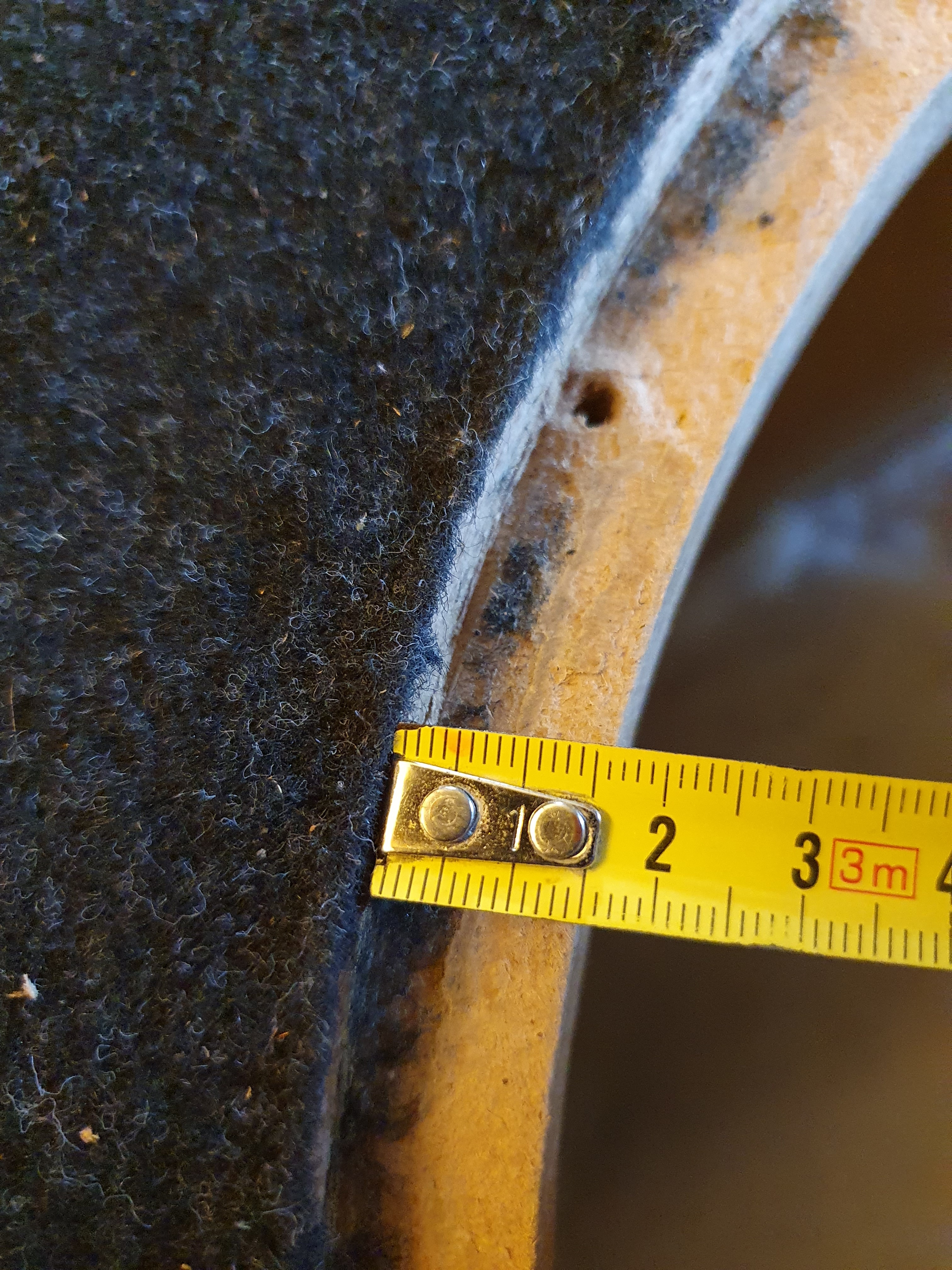

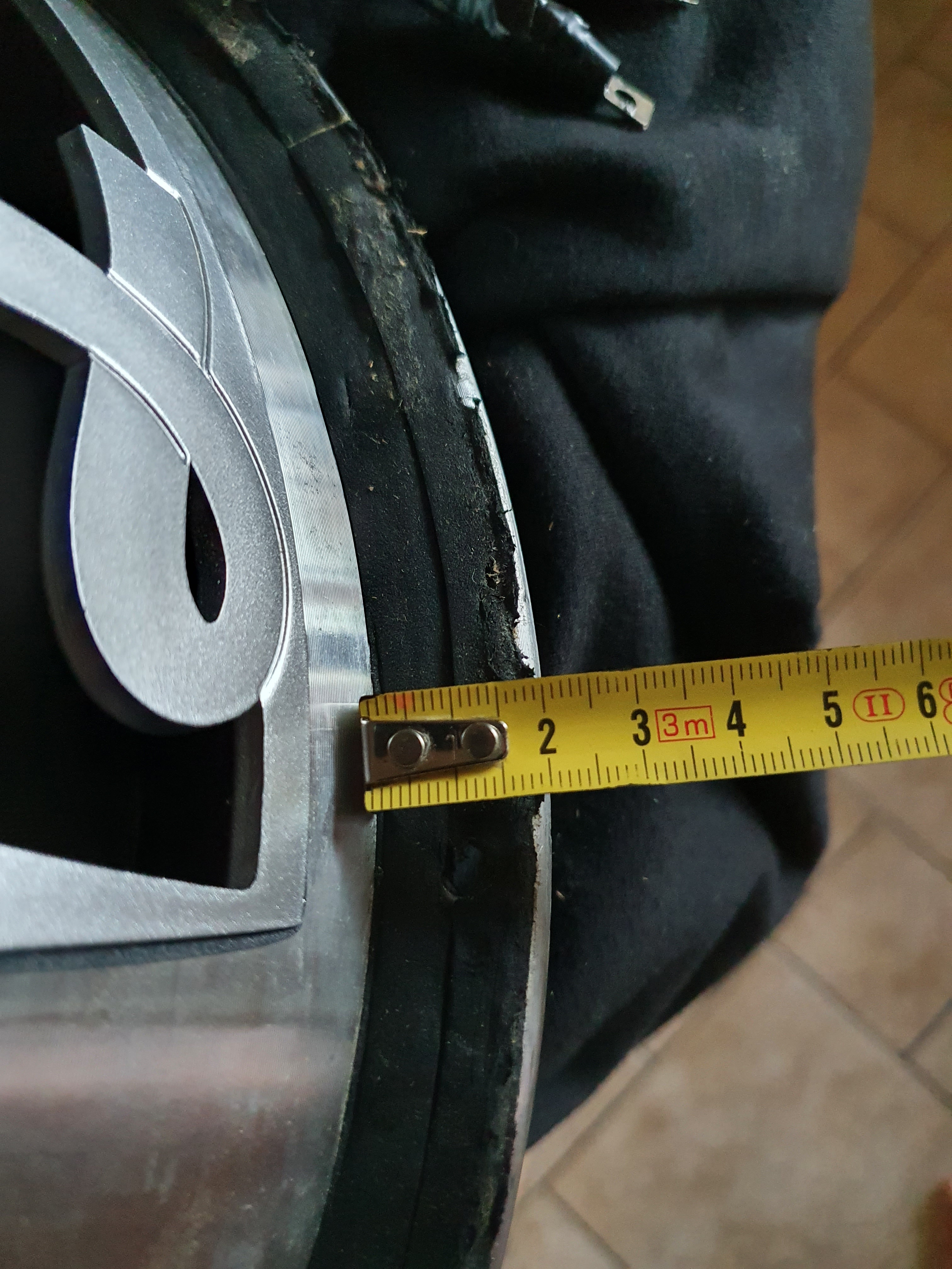

Cmq queste sono tutte le misure, se riesci a darmi una dritta per le misure riguardo alle viti con tassello Fisher / Wurth / Gruber e quant'altro, domattina vado a rifornirmi :)

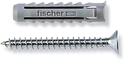

Sono uguali le viti a quelle per il legno (non in tutti i tasselli) quelli della foto...
Certo con il tassello dovrebbe fare un buco più grosso ancora... non gli rimane nulla :D ... spacca tutto...
Figurati, spaccano anche il muro se messi vicino al bordo / angolo ... nel muro stesso almeno un 5cm dal bordo... almeno quelli da 6

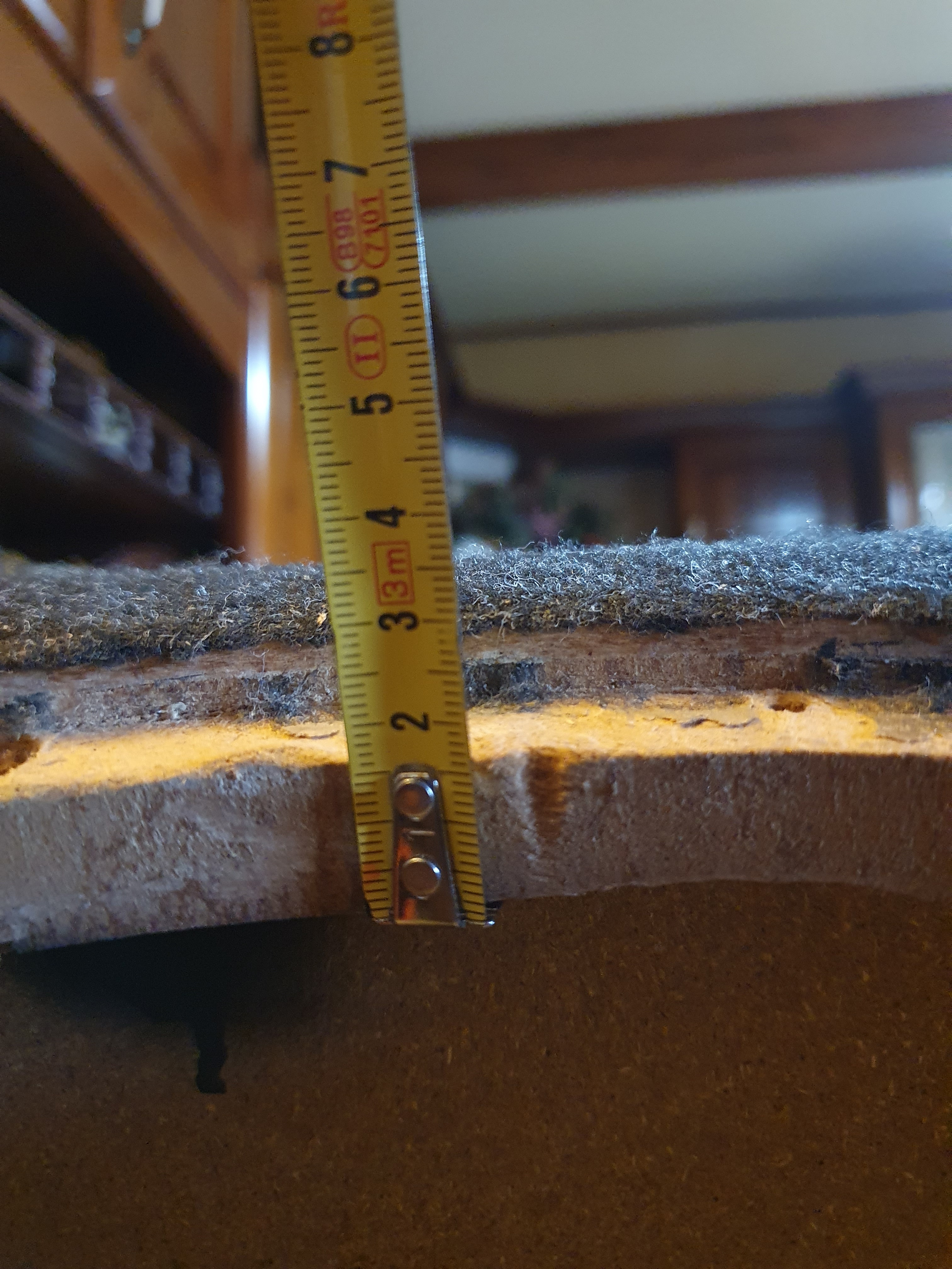

Si, vista la situazione (spessore mdf da 1.5cm)... meglio da 2mm

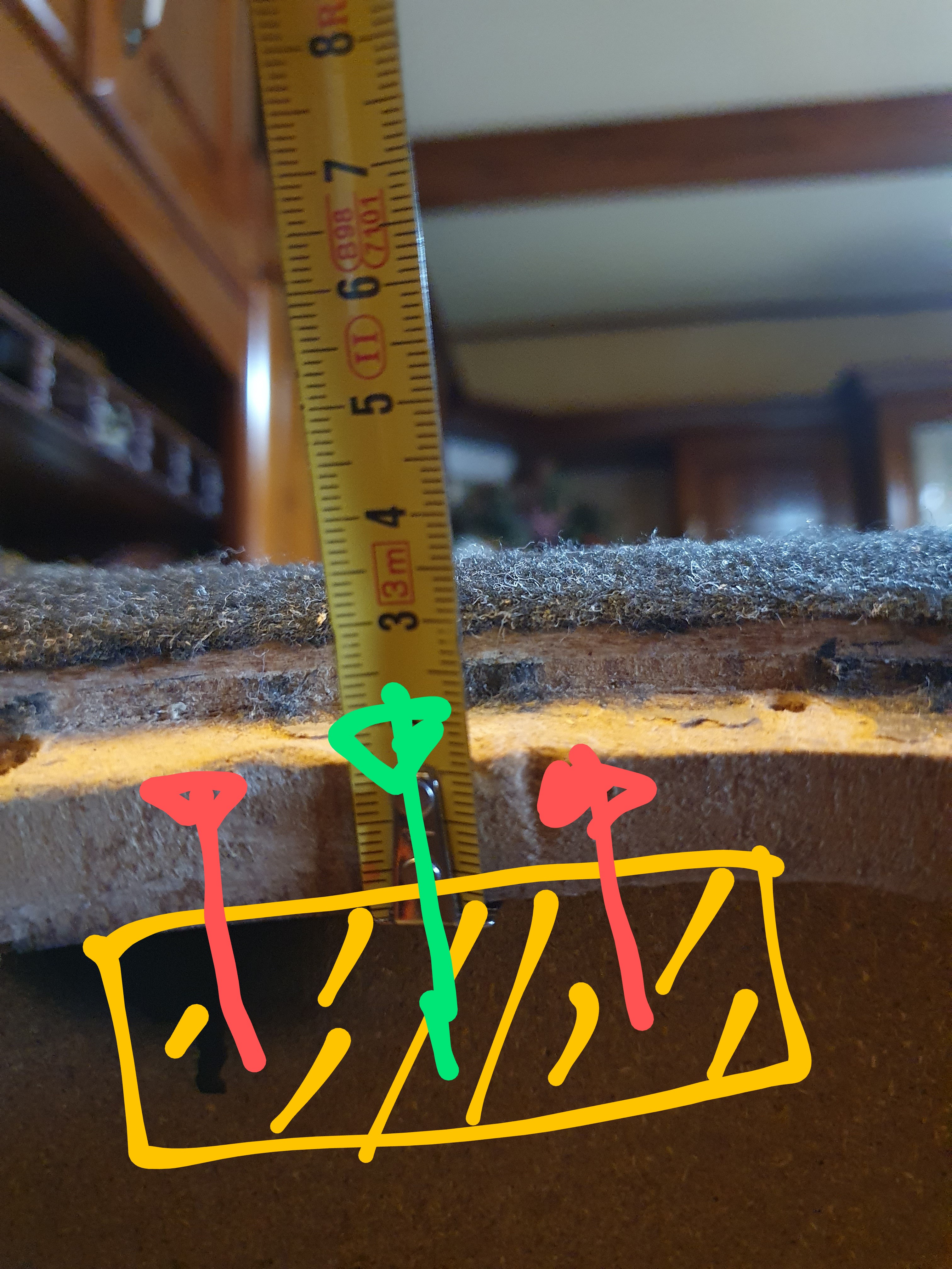

Altra cosa che puoi fare se ti fidi poco della tenuta, è crearti dei listelli di legno (ovviamente meglio multistrato) da mettere sotto, fissarli con 2 viti lunge ai margini (viti messe prima di collocare il sub) e poi fissare il sub con vite lunga in modo che vada a fare presa anche sul pezzo di legno aggiunto.
Ho fatto un "grafico" per far capire meglio! 😅

@mark3004 avevo già visto in giro tale soluzione, vedrò di adottare anche questa :yes:
@Darios non ti sei spiegato male... infatti sono stato l'unico a non capire :D Il buco dell'ap non l'ho misurato, cmq trattasi di un 38!
