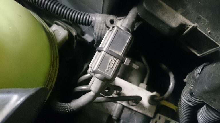

Se non erro ai tempi aveva detto di aver messo un fusibile per la protezione di tutto l'impianto...mai trovato...o meglio dopo anni ho trovato una scatolettina nel vano motore che va alla batteria (una roba da 4cm), tipo scatola per fusibile...ma dentro ho trovato un collegamento fatto a mano senza nessun fusibile :eyefire: ...

Aspetta aspetta: metti una foto del fusibile/non fusibile per piacere....

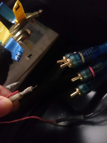

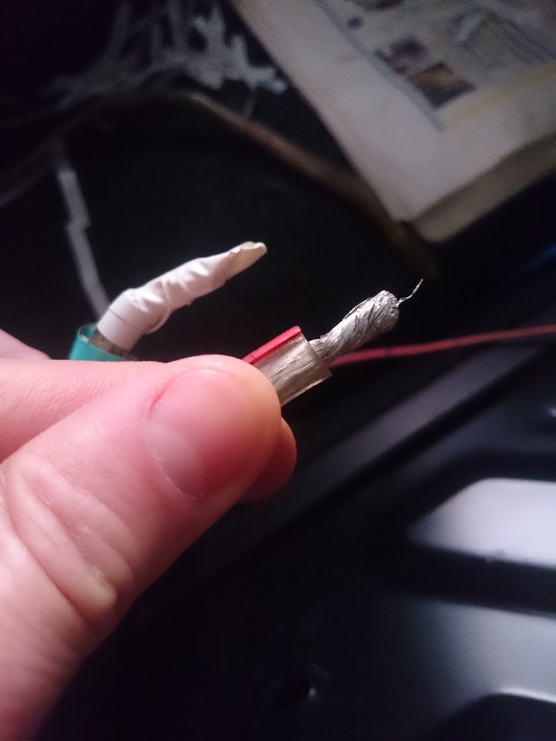

non so se ho guardato male io l'altra volta ma il cavo alimentazione sembra ok, sarà circa 4mm di diametro (vedi foto allegata), in questo momento non ho la possibilita di avere uno strumento per misurare.

...ho avuto molti problemi con un meccanico (che poi è fallito)...a mio parere ha bruciato il fusibile. Ha aperto la scotoletta (vedi foto allegata) buttato il fusibile e collegato i cavi a mano. Non ho la foto della scatoletta aperta perchè ora non ho la fascetta a portata di mano per richiuderla.

Se non c'è il fusibile nel porta fusibile, ma un collegamento diretto, STACCA IL CAVO DALLA BATTERIA. In caso di banale corto circuito, TI PUÓ ANDARE A FUOCO LA MACCHINA. O_O O_O O_O
Non si scherza con la batteria. Puó erogare la corrente di una saldatrice. T_T

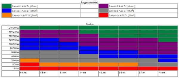

il fusibile si mette in base all'assorbimento del cavo, vedi la tabellina sopra

Il calcolo è corretto. Ma misuralo col calibro. Il cavo che tieni in mano nella foto, non è 3/4mm di diametro. Sarà, una volta intrecciato, si e no 2 mm a esagerare.

Comunque, quello che è pericoloso, è che ci sia un pezzo di filo al posto del fusibile. È una FOLLIA. T_T
Basta niente e fonde tutto, dando fuoco alla macchina. Non lo dico per portarti sfiga eh.. È che l'ho visto succedere. ^^

Quello che ha in mano lui è un cavo di alimentazione Macrom , in garage ce l'ho anche io....
Probabilmente è un 6 AWG ..... 15 mmq scarsi.
Devi farti il calcolo con la tabella postata da @rs250v
